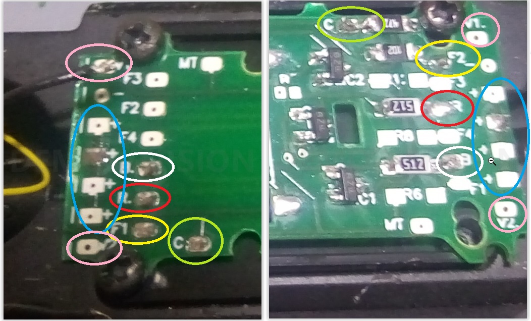

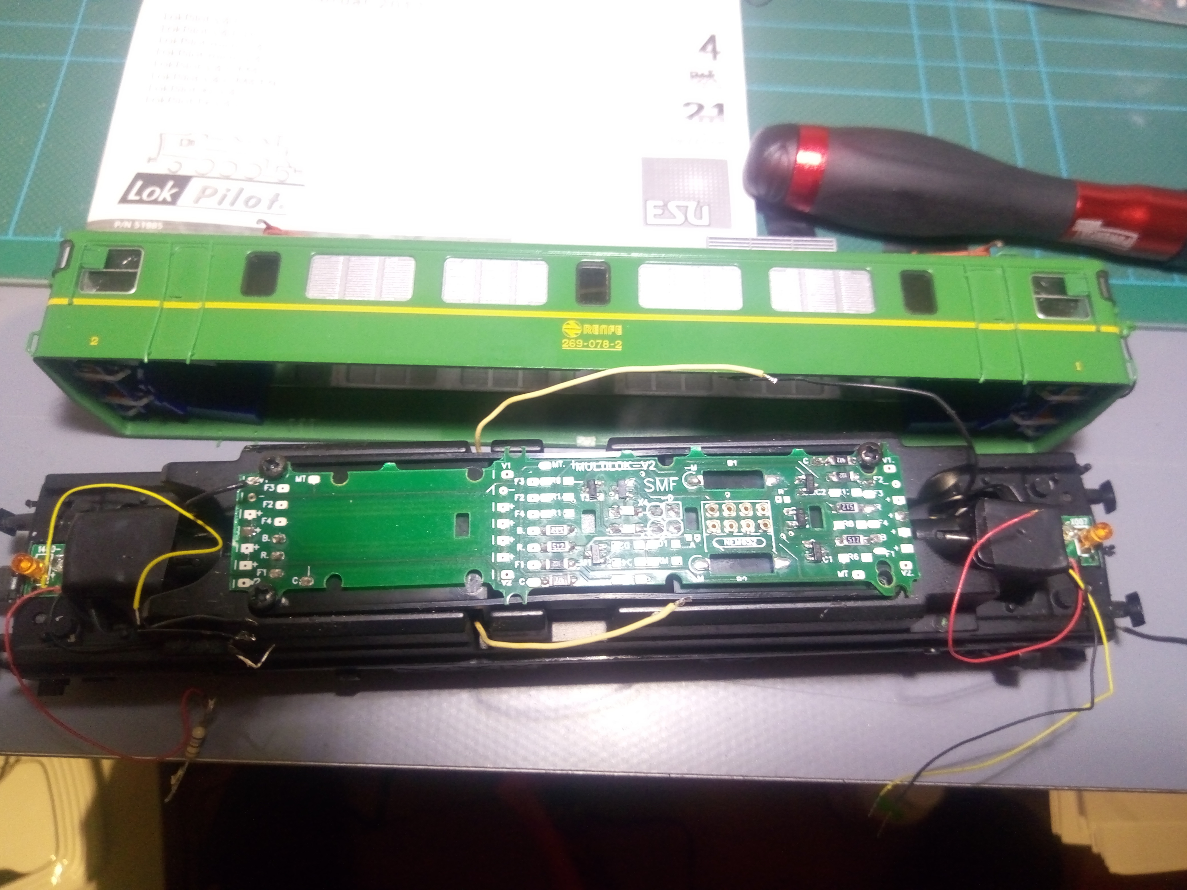

Hola, haber si alguien me hacia el favor de poner una foto de como van los cables en una 269 que soy un poco torpe y no me aclaro. Gracias
Mensajes: 2228
Ubicación: Asturias
Registrado: 16 Jul 2008 12:51
Muy sencillo...
los puntos para soldar los cables en la pcb estan marcados con letras:
Viendo tu pcb...
Lado izq:
B--> pilotos blancos
R--> pilotos rojos
F1--> foco principal
C--> luz cabina
+--> comun positivos
V1/V2 conexiones a las ruedas/via
Lado izq:
R--> pilotos rojos
F2--> foco principal
C--> luz cabina
y por supuesto
-M/+M al motor
-x4--> cable aux 4
-x3--> cable aux 3
-x2--> cable aux 2 (Violeta)
-D-> cable negativo
Recuerda que si pones las luces de cabina y quieres apagar las rojas tienes que configurar el decoder de la siguiente manera para poder activar las salidas correspondientes a Aux 3 y Aux 4.
Para un V4: CV426=16, CV442=16, CV458=32 y CV474=32.
Para un V3: CV159=16, CV162=16, CV165=32 y CV168=32
Estos valores asignan las Aux3 a la F3 y la Aux4 a la F4 del mando, independiente del sentido de circulación.

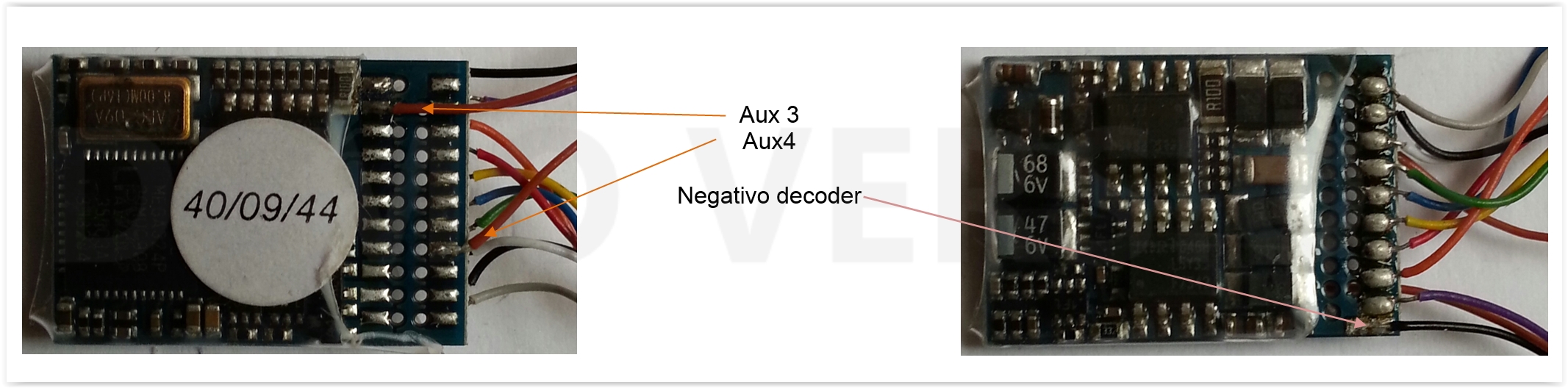

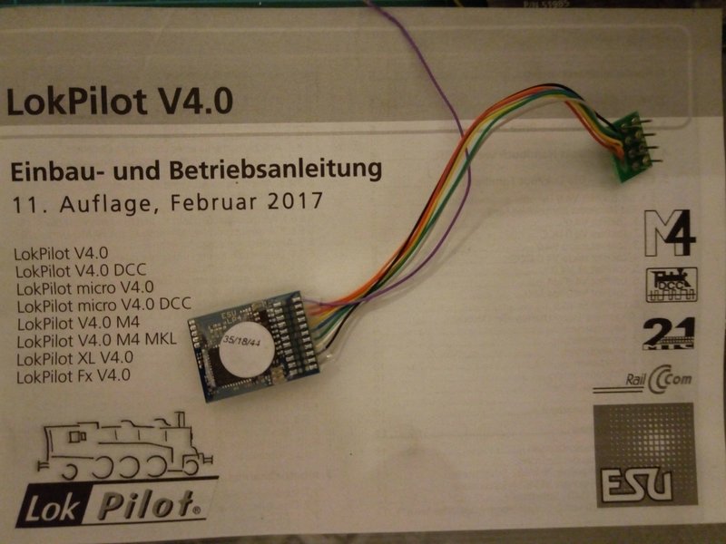

y para sacar las aux3/4 tienes que cablear el deco de la siguiente manera:
Diseños 3D
Mensajes: 22
Ubicación: Torrelavega - cantabria
Registrado: 05 Jul 2018 23:18
Con este tipo de deco también sale la aux 3 y 4 ?
Mensajes: 2228
Ubicación: Asturias
Correcto. Si.

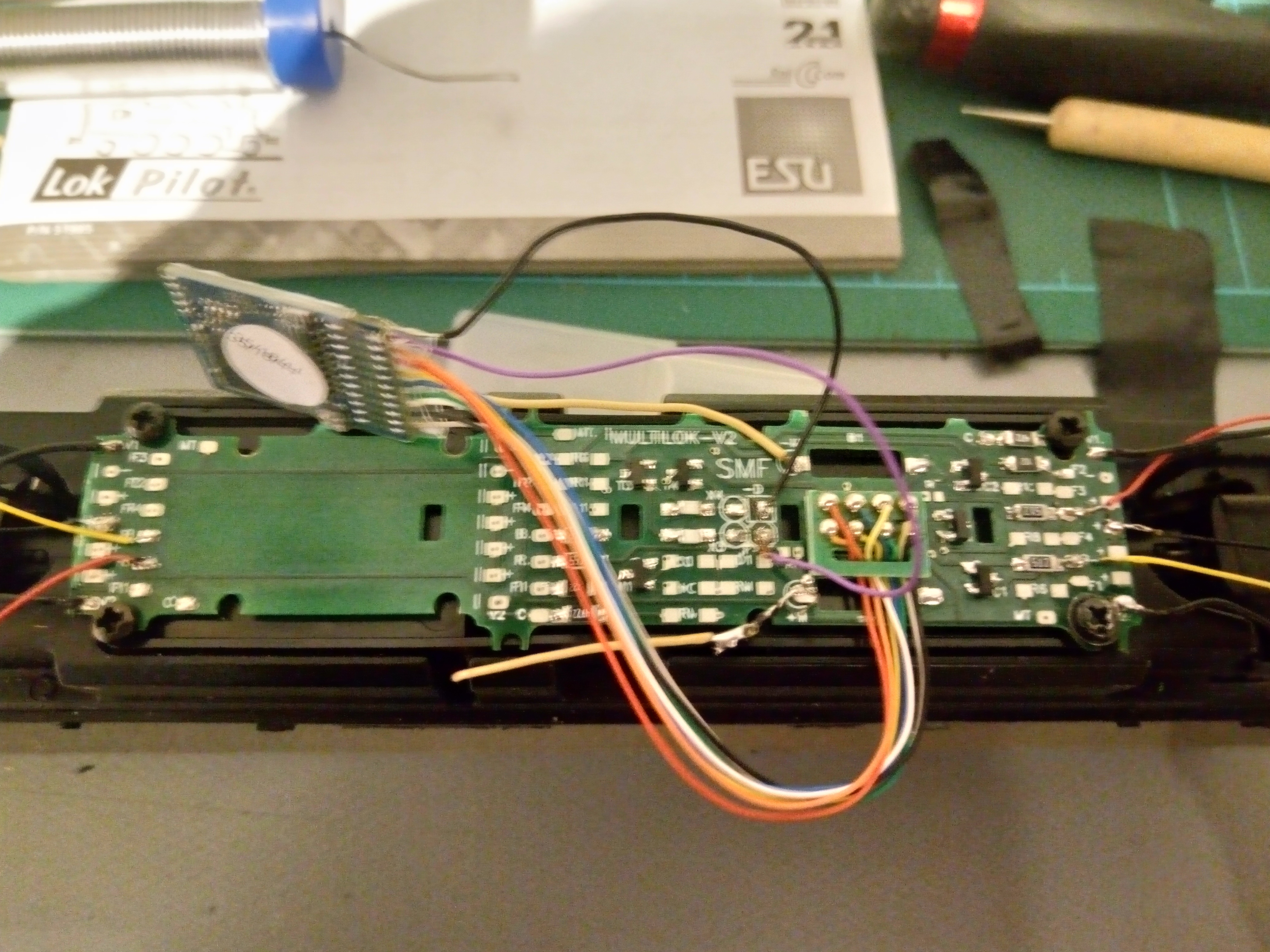

Ya lo he realizado como me decis y no funciona.

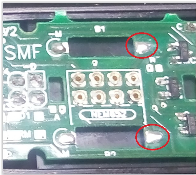

Me he dado cuenta que en otros trabajos hay algo soldado en las posiciones B1 y B2.
Mensajes: 22
O que la polaridad de los LED este mal y hagan corto.
Mensajes: 2228
Ubicación: Asturias
En B1 y B2 van soldadadas las bobinas originales de la loco.
Si no las tienes....suelda directamente en estos dos puntos
Sin título.jpg (118.86 KiB) Visto 5270 veces
Diseños 3D
Mensajes: 2228
Ubicación: Asturias

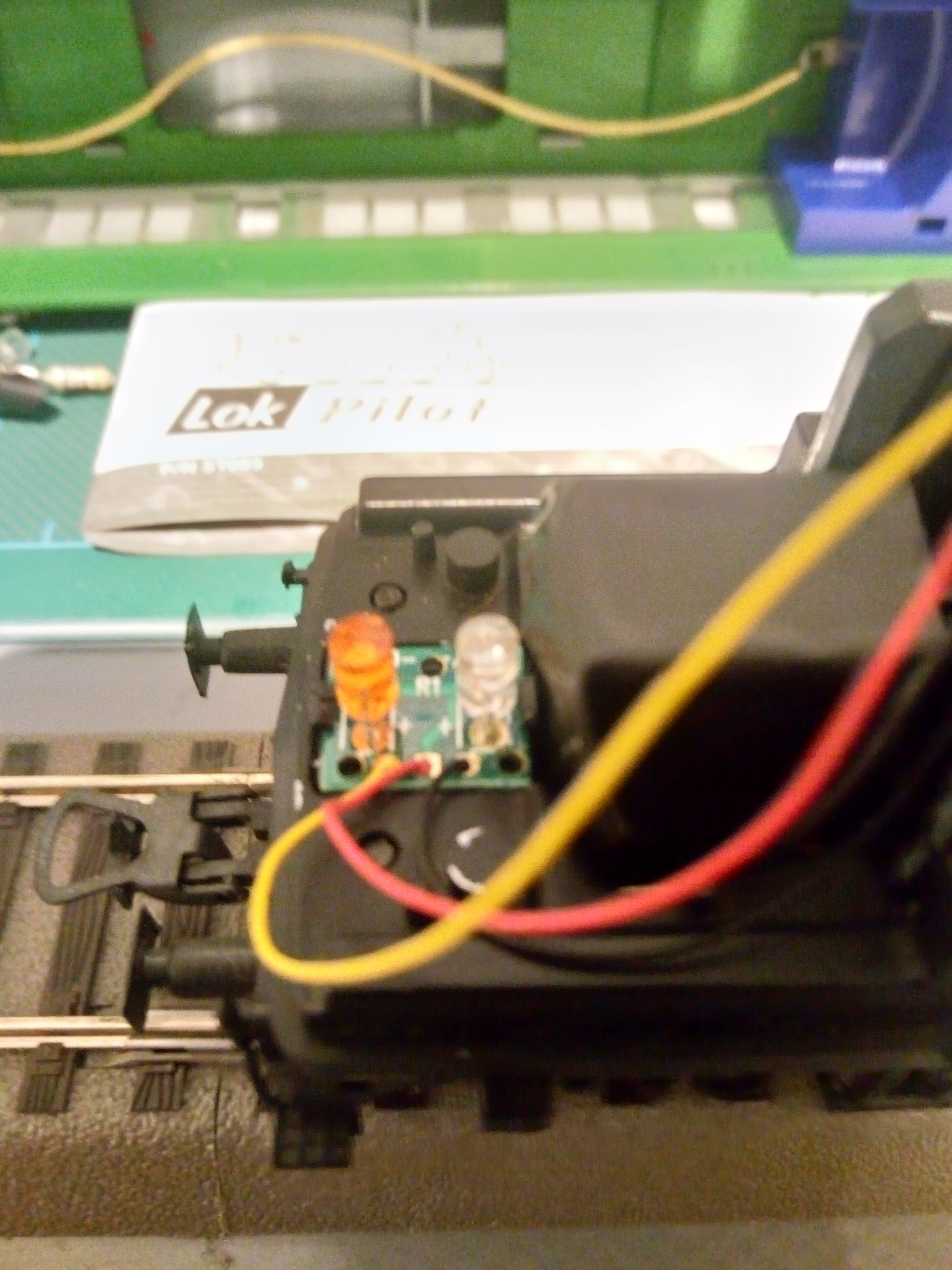

Lo tienes mal cableado y para las rojas te hace falta configurar la AUX3 como te dije en otro post.
El cable rojo es el positivo
El cable negro es para las luces rojas
El cable amarillo para las blancas.
Diseños 3D

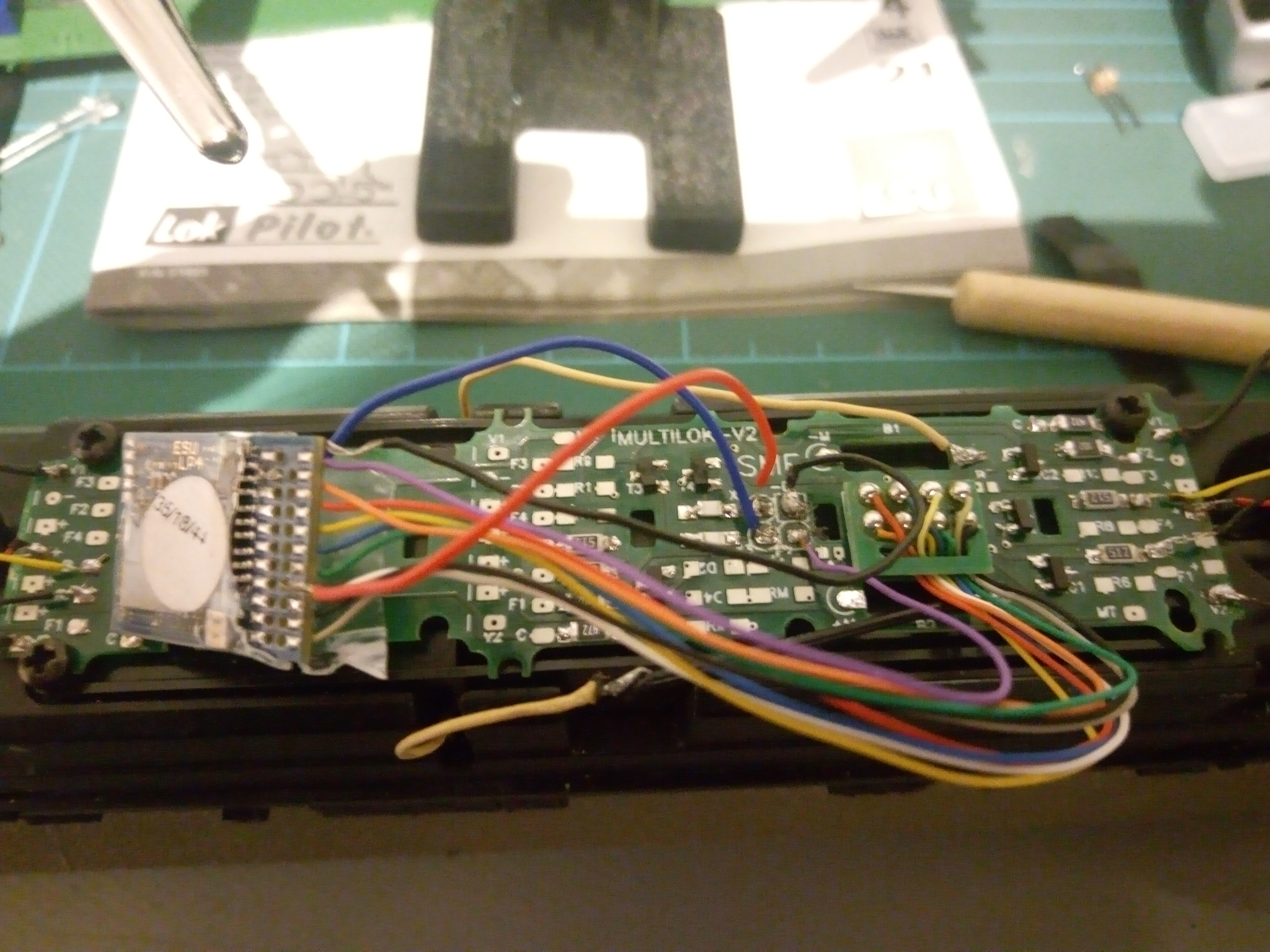

Ya he conseguido que ande , las luces no funcionan, las cv 426 y 442 si cambia la programación a 16, pero las 458 y la 474 no me deja programar.
