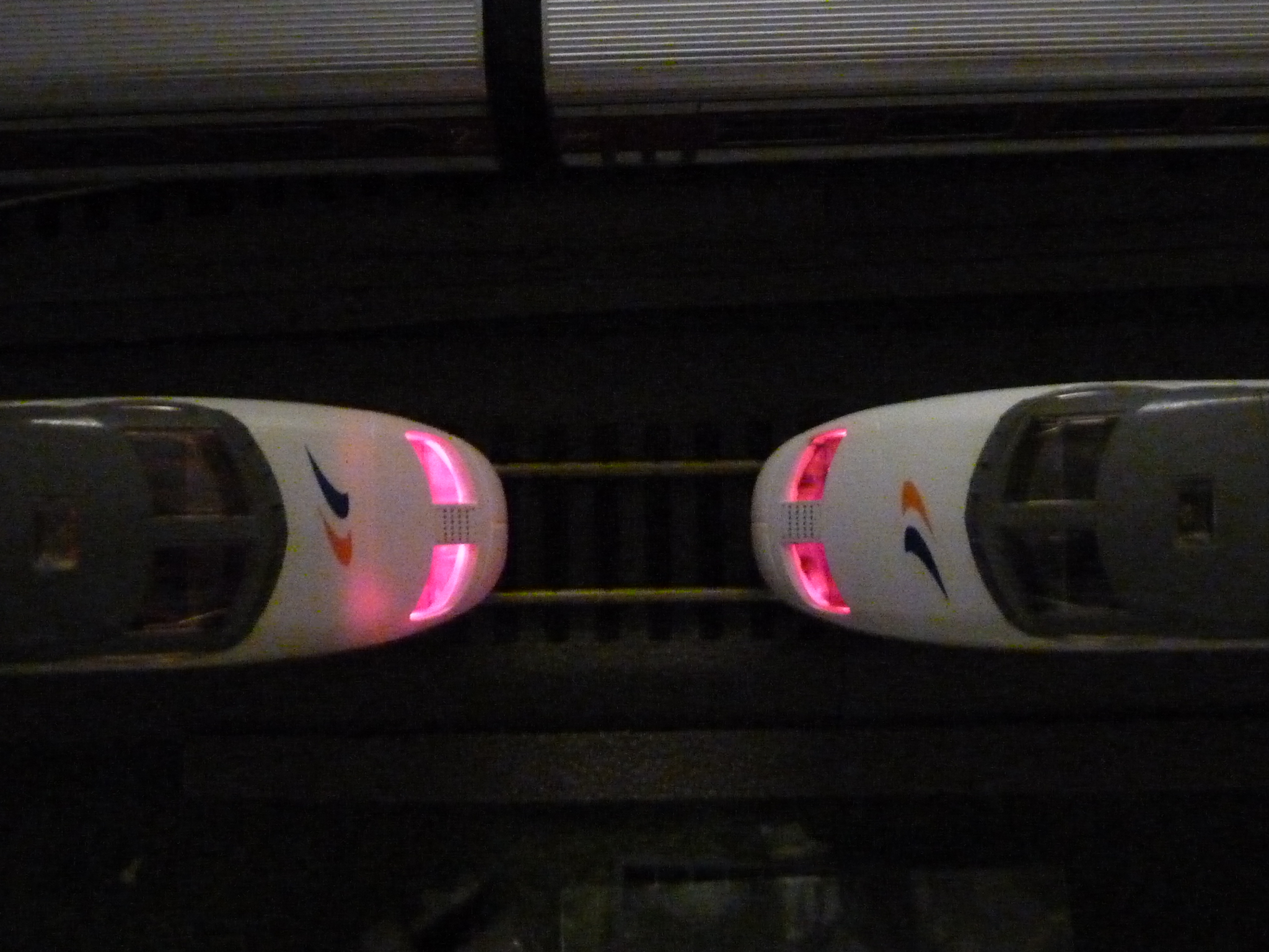

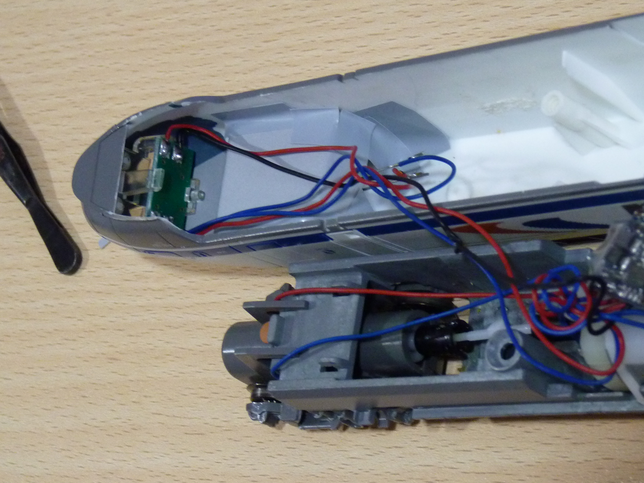

Subo otra foto con el interruptor del que hablo que permite apagar las luces aunque se trata de un conmutador de via a panto en realidad.
Es curioso que este tren lleve esta pieza con el precio que tiene. Otros muchos más caros te obligan a abrir la máquina para hacer este cambio :shock:
Salud

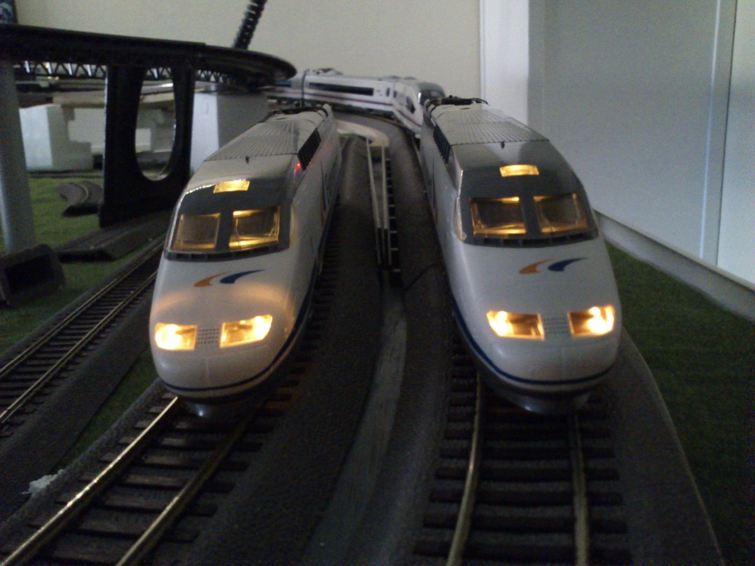

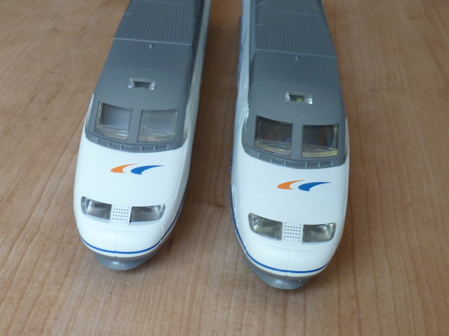

he retomado los trabajos con el Euromed y en lugar de abrir un nuevo hilo prosigo con este para no abrir más hilos y tener la información más agrupada.

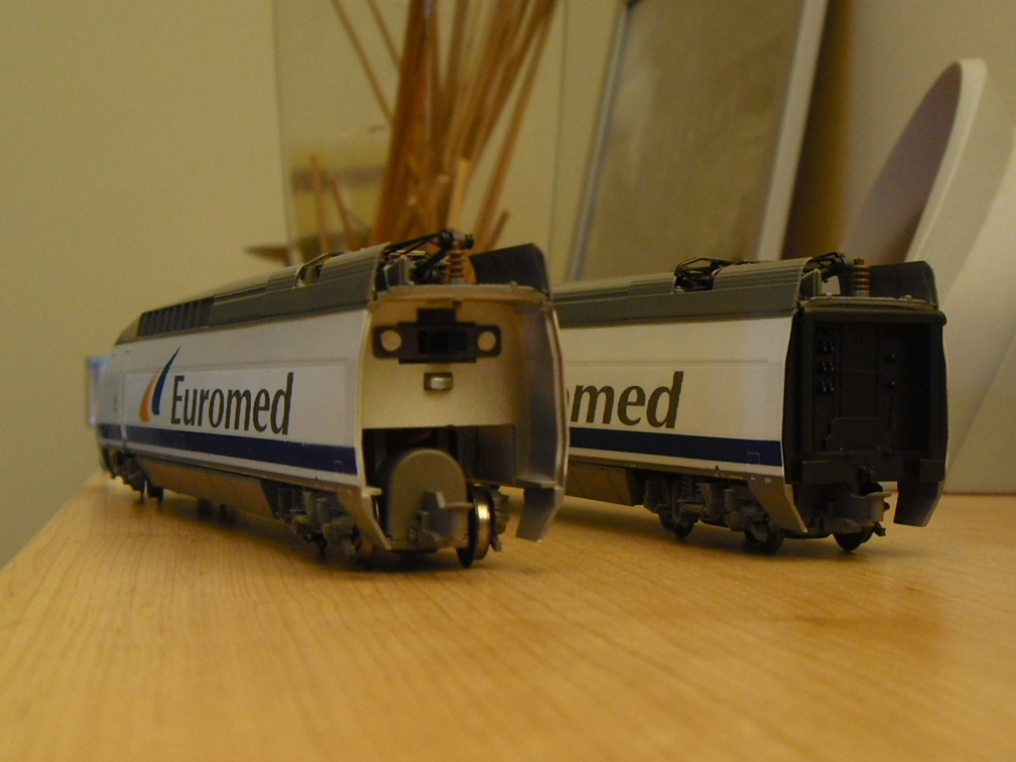

He pintado el morro en gris por dentro. En la foto el evidente cambio en las fugas de luz.
Se puede ver como al pintar el morro la luz deja de extenderse tanto por todo el foco y se concentra donde le toca.
También las blancas al exterior y las rojas al interior. Es un efecto colateral bastante deseable.
Por mi experiencia pintar la parte del foco superior no es interesante ya que la luz no sale de la carrocería en esa zona, se extiende por el cristal de la cabina y eso no lo eliminamos pintando la carcasa. Pinté la primera carcasa y al ver el resultado decidí no pintar la segunda en esa zona.

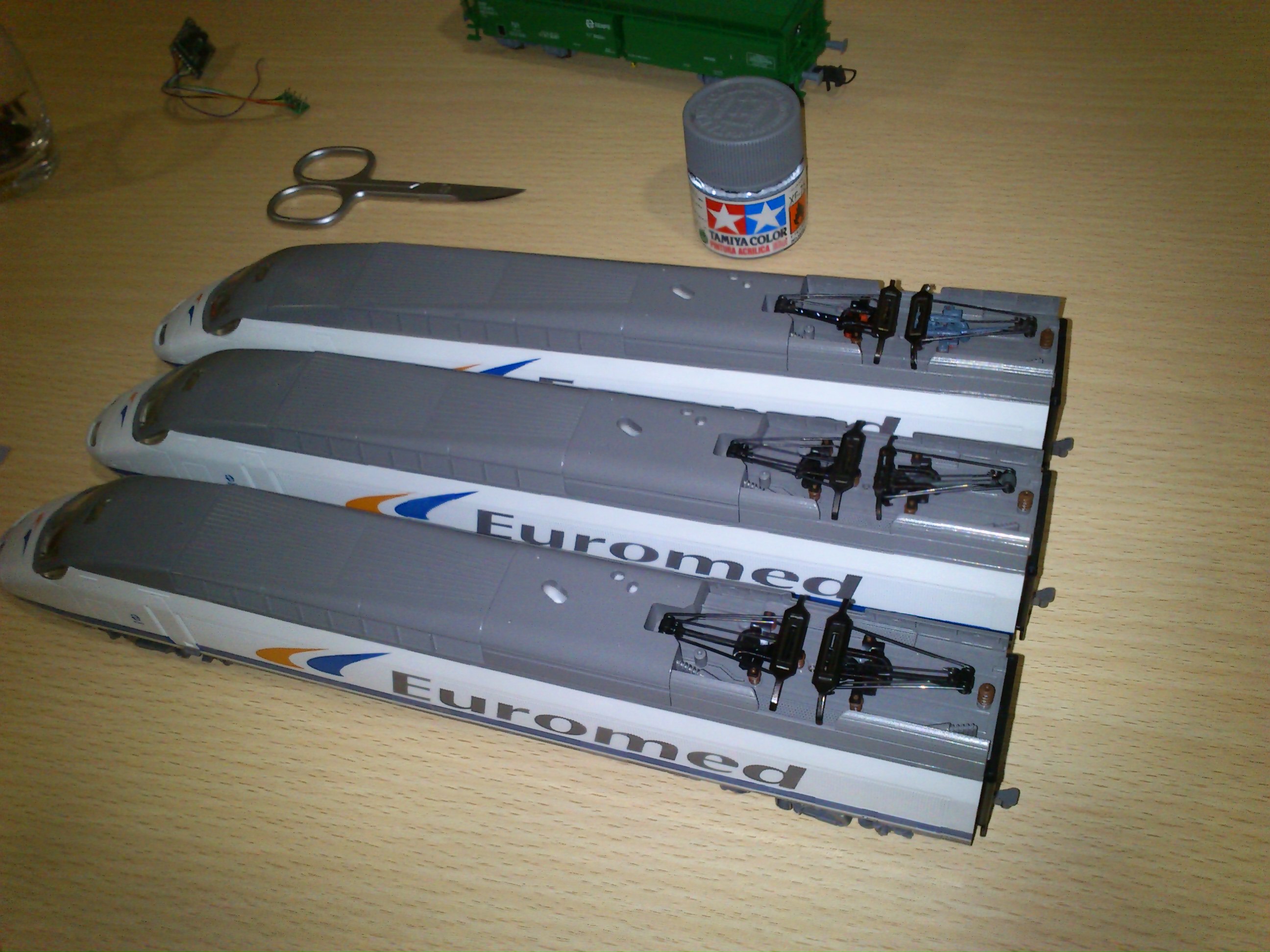

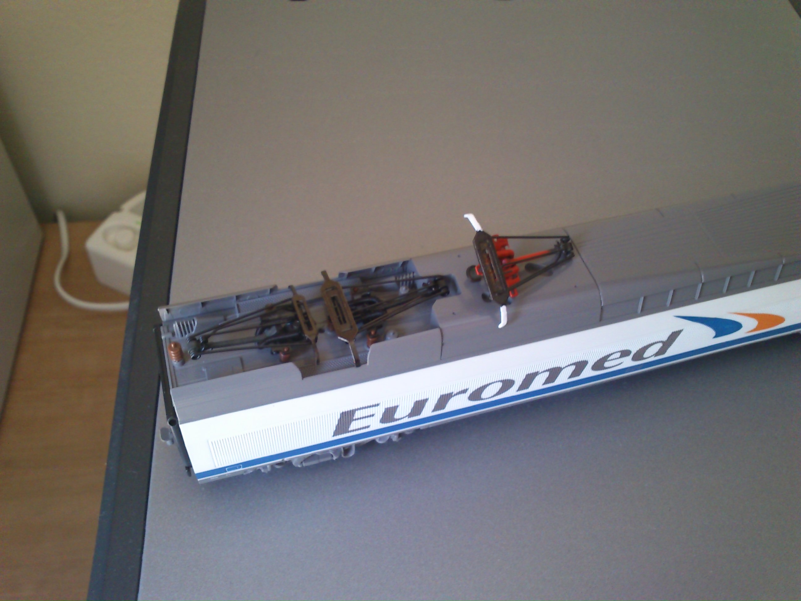

Sustitución de los pantos originales. Fino y grueso, por dos gruesos. Supongo que llevaba dos pantos de 3000 y no uno de 3000 y uno de 25000 como viene de fábrica... Pero si alguien me da el 100% de certeza se lo agradecería.
Los pantos vienen de una 252 también Mehano que ha sido nyapeada con unos pantos procedentes de un 103 de Piko. Prueba de pintura en gris, no me convenció y acabaron pintados de negro.
Véase este hilo:
viewtopic.php?f=6&t=27535

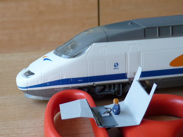

Ya he encontrado las fotos del tema de las cabinas :) :) :)
Primero coloqué simplemente una cartulina gris. El objetivo era dar un poco de color de cabina e impedir que se vieran los cables... Solo con esto el modelo creo que gana bastante es un nyapeo fácil, rápido y barato.

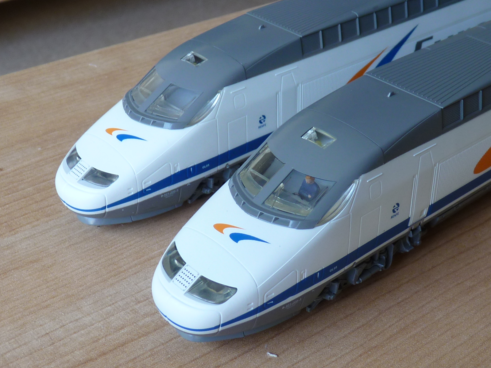

Luego decidí evolucionar la cabina...
Preiserman... y el característico volante de los TGV que supongo también llevaban los Euromeds serie 101. El volante lo hice con una sección de muelle pintada de negro.
Ahí está el amigo en su lugar de trabajo. Hubo que hacer una dolorosa amputación de piernas... sino no cabía.
Mensajes: 1778
Registrado: 28 Nov 2008 18:58
Como colocar una "prótesis-cabina" en un Euromed de Mehano ?? Pues así...
Cartulina... cinta aislante o celo para enganchar... ir apartando los cables e ir recortando hasta que entre sin molestar el rodaje del tren.
Mensajes: 1778
Última foto. Nuestro amigo ya en su puesto de trabajo y controlando los tiempos entre Barcelona y Valencia.
