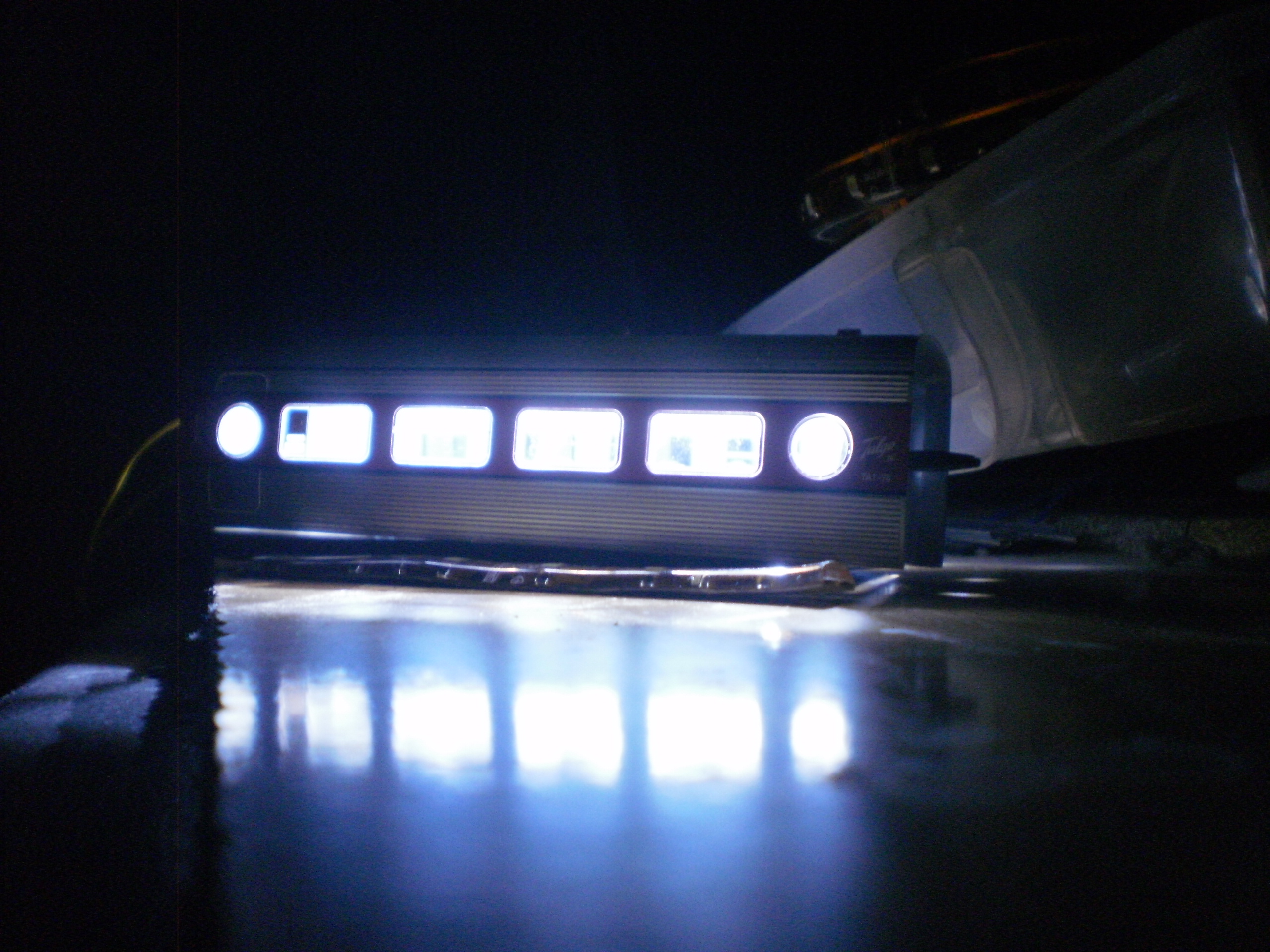

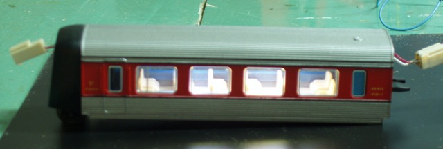

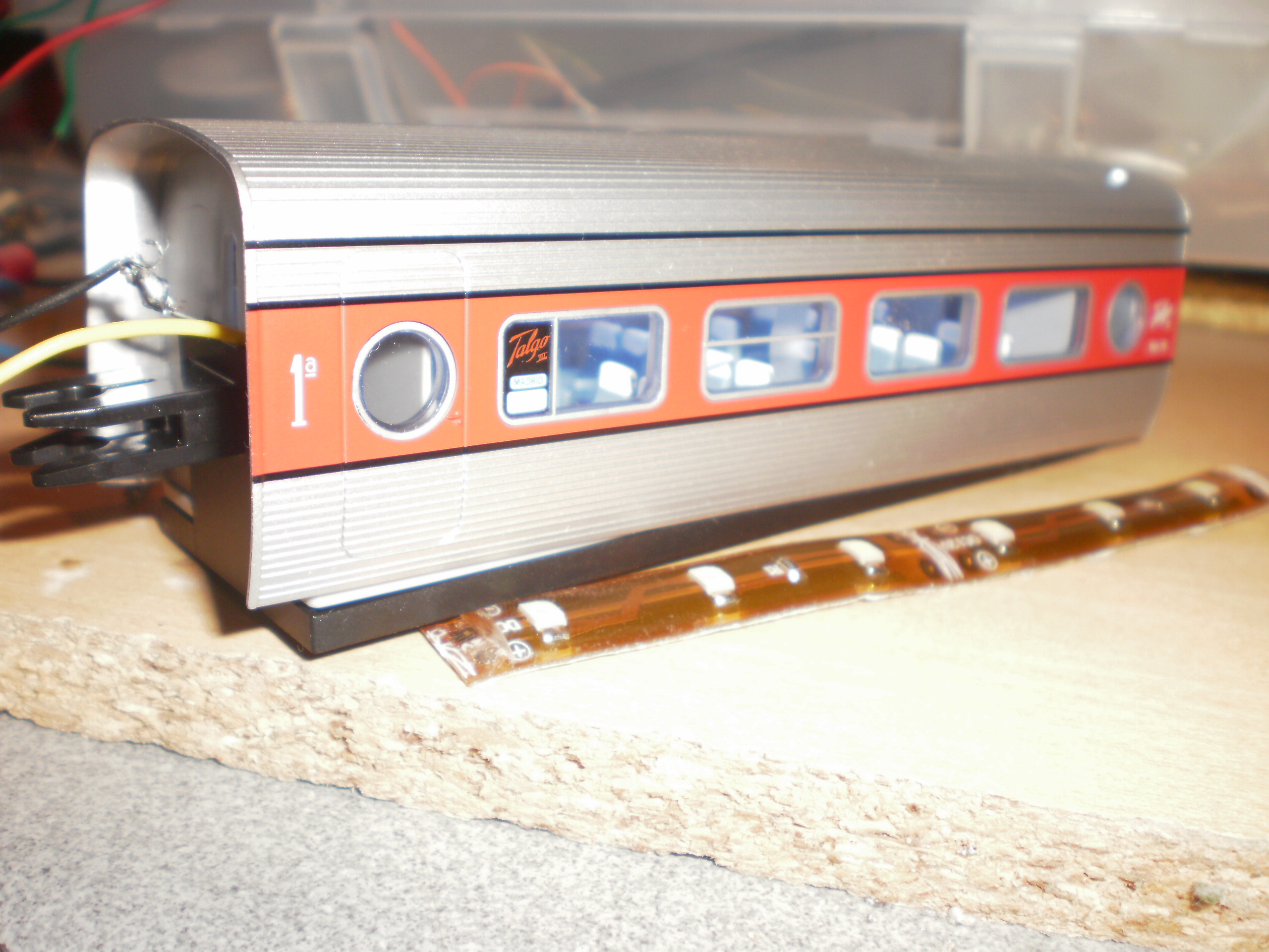

Al final he comprado la tira flexible de Leds tiene 60 led por metro y un consumo de 400 mA, la he cortado de 6 led en 6 led, aunque lo mínimo que permite cortar es de 3 en 3.
He instalado en un Talgo III la tira a modo de prueba y estos son los resultados.
Mensajes: 1141
Registrado: 01 Sep 2009 09:07
Casi ni se aprecia la iluminación porque salta el flash de la cámara, pero quitando flash y apagando las luces, el invento es más o menos de este pelaje.

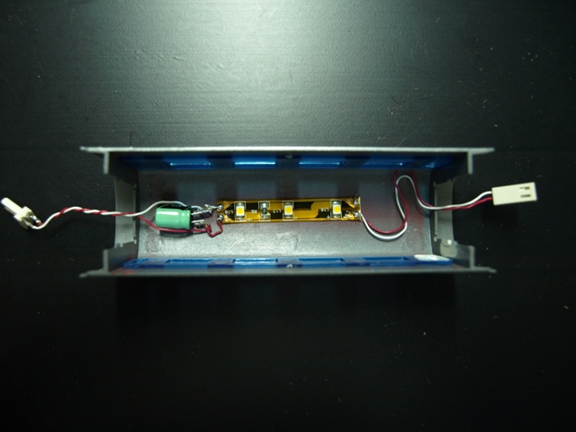

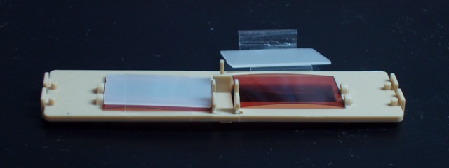

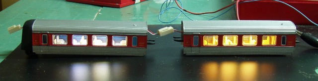

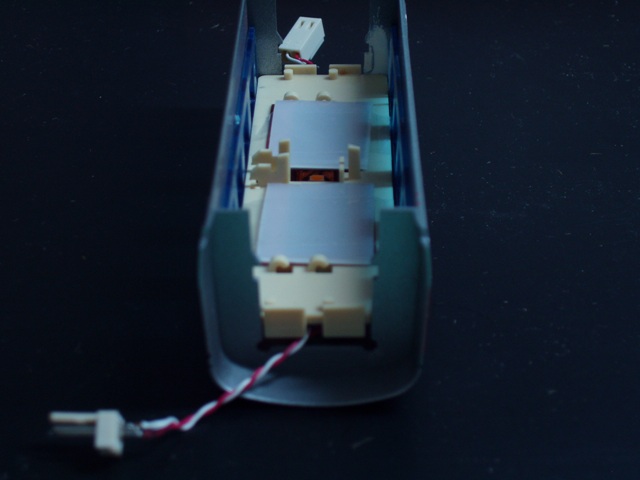

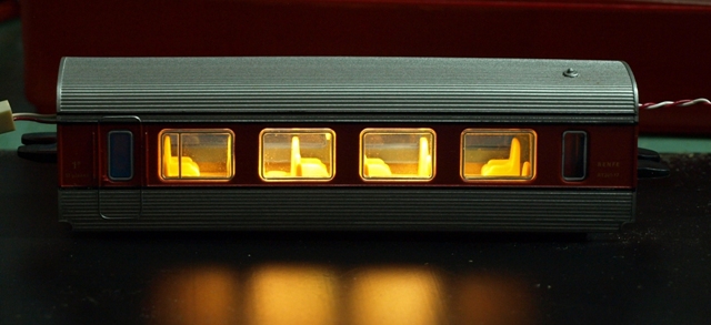

Cuando he visto el hilo me he decidido a colgaros unas fotos pues acabo de iluminar un talgo III y lo que si aconsejo son las tiras flexibles de leds.Yo las pedi de luz cálida pero aun así, la iluminación que le daba al talgo era maspropia del AVE que del mismo talgo, por lo que decidí hacerle unas modificaciones. Sin mas preámbulos os paso las fotos:
Con 3 leds seconsigue luz suficiente
Aproveché la placa del techo para atenuarle la luz que me parecía excesivamente blanca.
Para ello busqué un color haciendo pruebas y lo imprimí en una transparencia
Le añadí una plaquita de plastico blanco para difuminar la luz
Aquí el resultado.El de la izquierda solo con el plastico blanco y el de la derecha con la transparencia coloreada.
Detalle
Detalle

El poner conectores para la unión de los coches, tiene que resultar más cómodo a la hora de enganchar y desenganchar, pero esos conectores ¿no son un poco grandes ó permiten realizar los giros sin problemas?.

¿estos vagones son de escala N?
o me parece a mi que los conectores son enormes. Además esas placas del techo en H0 no vienen en los vagones. ¿Cómo las has hecho?
Mensajes: 155
Ubicación: Sevilla
Registrado: 08 Nov 2009 23:42
galloro escribió:
Una pregunta:
Hola Galloro:
La escala es H0 y las placas vienen en los coches pues son utilizadas para acoplar el mecanismo de luz en los que venían con luz de serie.Debo decirte que es el talgoIII(trans europ express) de ibertren.No sé si los de electrotren carecen de ella o llevan otro sistema de iluminación.Por último decirte que los conectores caben perfectamente en los fuelles entre vagones y no dan problemas,de todas formas si conoces algunos mas pequeños te agradecería que me lo dijeras pues yo pedí los mas pequeños en la tienda de electrónica pero lo mismo existen y ellos no los tenían.

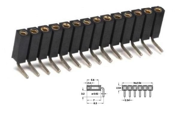

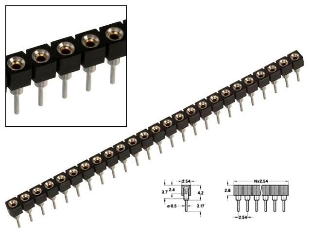

CONECTORES o ENCHUFES:
Si hombre hay unos que se utilizan, para soldar las placas de circuito impresos, los hay machos y hembras, lo único que tienes que hacer es prepararte tubo termoretractil para una vez realizadas las soldaduras colocar, dar calor y, ya tienes los conectores, van en una especie de tira de aproximadamente 25 pin´s en línea, hay quien los utiliza para hacer el "enchufe” para poner los decoders, a modo de enchufe hembra.
Desconozco su nombre técnico, pero aquí en Almería los hay en tiendas de componentes electrónicos.
P.D.:
Los termoretractiles tendrás que comprar en los colores diferentes, para poder identificar y no cruzar las tomas. :)
Mensajes: 1141

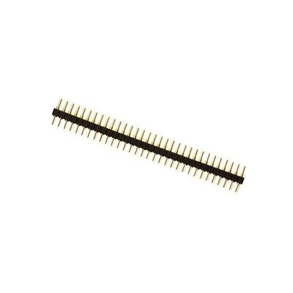

Lo que comenta Rivera61 se llama tira de pines y están tirados de precios. Los hay de un montón de formas.
Pongo fotos.
Tira de pines hembra torneado.jpg (30.51 KiB) Visto 917 veces
Mensajes: 1141
También los hay acodados
Tira de pines hembra torneado acodado.jpg (27.99 KiB) Visto 919 veces
Mensajes: 1141
Doble macho, por llamarlo de alguna manera
Mensajes: 1141

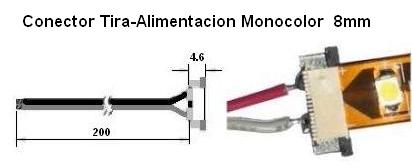

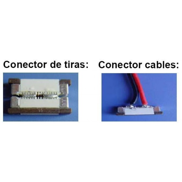

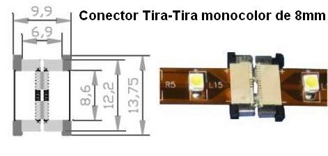

Pero luego hay otro tipo que sirve para dar corriente a las tiras de led y otro para unir tiras de led. Esto es:
alimentación de Led
Unión de tiras de Led
Ahí van las fotos
Mensajes: 1141
El cable de alimentación del Led es el siguiente:
Conector Tira-alimentacion Monocolor 10mm_2.jpg (10.85 KiB) Visto 919 veces
Mensajes: 1141
Y el de unión de dos tiras de Led es este:
Conector Tira-Tira Monocolor 8mm_1.jpg (14.96 KiB) Visto 919 veces

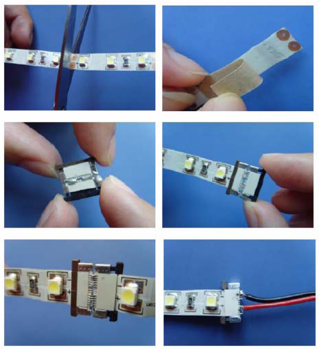

Y el montaje de este invento es el siguiente:
Montaje Tiras flexibles-Led-1.jpg (72.38 KiB) Visto 919 veces

Y ahora la cuestión más importante, ya que yo no he probado este sistema.
¿Esto funcionará y servirá para iluminar los Talgo?
Los mismo ni vale después de contar tanto rollo.
¿Alguien lo ha probado?

Lo de la tira de pines creo que van a ir a la perfección aun sin probarlos ya que se gana en tamaño.El tema del conector de tiras de leds a los cables lo mismo no merece la pena ya que de todas formas has de soldar los extremos de los cables y haciendolo directamente a la tira de leds ganas en espacio.
Empezaré por cambiar los conectores por los de tira de pines.
