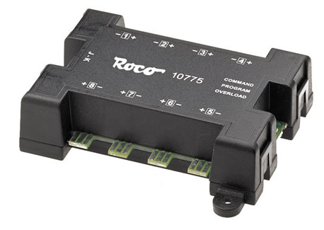

Si vas a digitalizar varios desvios, te sale bastante mas económico comprar el decoder de accesorios Roco 10775.
Por unos 50-55 euritos puedes digitalizar y controlar ocho desvios.
La instalación es un poco mas compleja en cuanto al tema del cableado, pero yo he montado tres y funcionan perfectamente y son muy sencillos de programar. Con dos toques de teclado en el multimaus y un toque en su botón de programación ya tienes habilitados los ocho cambios.

Por si alguien no lo conoce Lenz también tiene su propio decoder para accesorios como el de Roco, vale para 6 desvíos pero el precio es bastante menos, me acuerdo que lo conseguí por poco más de 30€.

El Sabado ire a Matey y preguntare por las dos opciones a ver que me dicen,porque la verdad es que son 7 los desvios que quiero digitalizar.
Con este decoder solamente tendre que comprar los electroimanes o va diferente...?

Con la referencia 10775 de Roco o con la que te propone hardtonic de lenz, a parte del decodificador propiamente dicho, tienes que comprar las bobinas del desvio (Roco ref. 61195) y por supuesto te saldrá mucho mas económico que comprar un decodificador para cada desvio.
