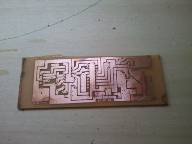

Bueno al final me lance aqui va la foto,a por cierto lo del cable cruzado valdria el tipico cable de ordenador al router pues este tambien es cruzado
Saludossss
2011-07-11 12.39.44.jpg (100.19 KiB) Visto 2607 veces
Mensajes: 19
Registrado: 24 Ene 2010 19:51
HOLA e echo el genLI pero no hay manera de conecter con el pc, al abrir el hyperterminal no me lo reconoce y pongo todo como dato el led rojo esta todo el rato encendido y si quito el pic el rojo y el verde llevo un monton de dias y nada estoy ya desquiciado
saludosss y gracias
toni

Como no he tenido noticias de tu problema con la conexion con el GenLI despues de nuestro carteo por PM, me pregunto si has podido solucionarlo por fin.
Un saludo, Angel
