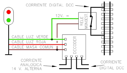

Angel, si tengo la alimentación de la via en digital y quiero realizar la instalación de los semáforos en analógico. ¿Qué he de hacer para que el tren se detenga ante un semáforo en rojo? Ya me doy cuenta de que no me sirve alimentar ese tramo aislado en digital mediante la posición 1 del interruptor, pues tendría en ese borne corriente digital y analógica. Muchas gracias, Adolfo
Nota 06 Abr 2012 17:34
Mensajes: 1344
Ubicación: Esslingen
Registrado: 10 Oct 2010 12:11
Hola a todos,
Adolfo la instalación es lo mismo que en el dibujo original para hacerlo en analógico, lo único que tienes que quitar el trafo de analógico y poner tu central digital.

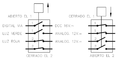

El asunto es que tienes que poner un interruptor de dos posiciones y dos circuitos independientes para cada posición.
En este dibujo que he hecho puede ver como trabaja el interruptor:
Interruptor de dos posiciones y dos circuitos independientes por posicion.jpg
Interruptor de dos posiciones y dos circuitos independientes por posicion.jpg (35.96 KiB) Visto 4890 veces
Las cuatro patillas por cada lado que tiene el interruptor son totalmente independientes entre ellas, no tienen ninguna comunicación las unas con las otras, lo único que hace el interruptor es que va cerrando y abriendo por pares de circuitos.
El eje del interruptor no esta comunicado con nadie esta totalmente aislado, y este al moverse le ataca a los cuatro interruptores a la vez para moverlos por pares cerrándolos y abriéndolos.
Si lo quisieras hacer con los semáforos en digital sin la intervención de un ordenador o una central que pudiera hacer automatismos, se puede hacer como este dibujo con un rele monoestable para que corte la corriente cuando pongas tu con la central el semáforo en rojo, o bien el rele de corriente a la vía cuando pongas el semáforo en verde:
Señal con Deco y Rele corte de Via.jpg (65.8 KiB) Visto 4890 veces
El tramo aislado que hagas en la vía tiene que ser un poco mas largo que la locomotora o automotor que tengas, ya que si se queda una sola rueda fuera del tramo aislado le estaría llegando corriente al decoder de la loco y NO se pararía hasta que la ultima rueda quede dentro del tramo.
Si el tren lleva coches con luz estos se quedarían encendidos, porque les pilla fuera del tramo aislado.
En ambos casos lo hagas como lo hagas te va a ocurrir lo mismo de que los trenes se pararan en seco como ocurre en analógico que queda feo e irreal.
La gran ventaja de hacerlo con ordenador o con una central que te permita hacer automatismos, ya que no necesitas poner nada de esto y los trenes frenaran lentamente y se pararan de una forma muy real.
Un saludo, Angel

Muchísimas gracias Angel, mi duda era el que al poner el interruptor 1 pudiera llegar la corriente de 18 voltios de digital al semáforo. Captada la idea, un saludo, Adolfo

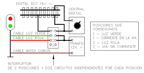

Más dibujitos. En este caso para que se pare el tren y el semáforo este en rojo con un interruptor.
El adjunto Cableado de Señal con Interruptor y corte en la Via.jpg ya no está disponible
He puesto un interruptor dos posiciones y dos circuitos independientes, porque no se si existen de dos posiciones y un circuito independiente, por eso se quedan dos patillas del circuito “2” vacías y desaprovechadas; si hubieran de solo un circuito independiente esta no haría falta.
La medida de largo de la sección cortada en el carril de la vía tiene que ser un poco mas que la locomotora o automotor mas largo que tengas, para que las tomas de corriente que tenga la loco queden dentro de la zona aislada y esta se quede parada.
Si el tren es con coches con luz, estos se quedaran encendidos con el tren parado, pero si se quiere que también los coches se queden apagados, entonces el tramo aislado tiene que ser un poco mas largo que el tren mas largo que se vaya a parar en ese lugar.
Si ya quieres que los trenes se paren solos y se cambie la luz del semáforo a la vez sin necesidad del interruptor, esto hay que hacerlo con reles. Ya nos meteríamos en un sistema de bloqueo automático.
Un saludo, Angel

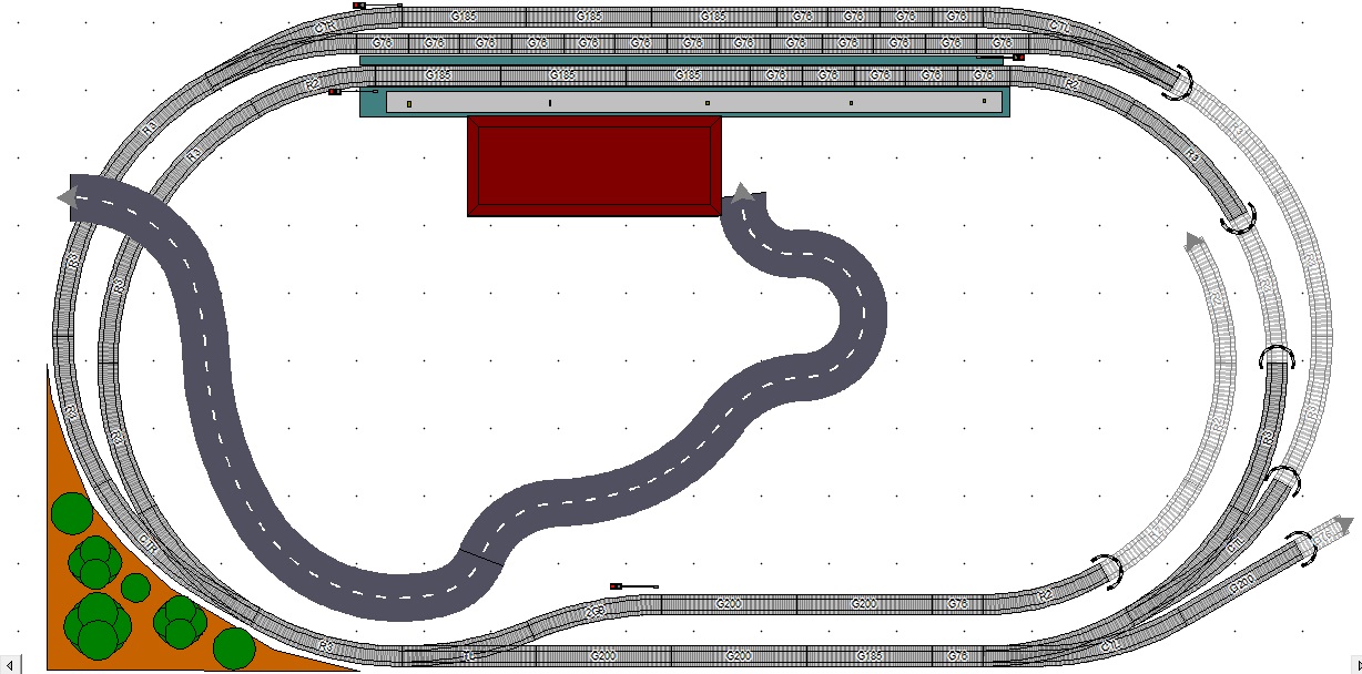

Buenas noches.
Voy a construirme un circuito y he estado leyendo este hilo. Me ha sido de gran utilidad para saber cómo se instalan los semáforos. Es un circuito sencillo, en analógico y sin más complicaciones. Y yo no entiendo mucho. Saludos.
Os adjunto una imagen del esquema:
