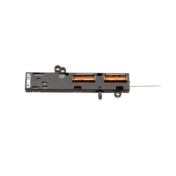

Hola OrBahn,
Los motores que utilizo son los de Roco Geoline. ¿Para estos también me aconsejas DEC-TRN?
Luival
DR5000 + MULTIMAUS + RS8-DC + DEC-TRN + DEC-AJT + XbusTCO
Mensajes: 1344
Ubicación: Esslingen
Registrado: 10 Oct 2010 12:11
Hola a todos,
Si tambien para estos y cualquier modelo de motores a bobinas.
Ya veras que te pone que este montaje esta especialmente pensado para bobinas tragonas, normalmente todos los motores a bobinas son tragones y demandan una gran cantidad de amperaje en el momento de trabajar.

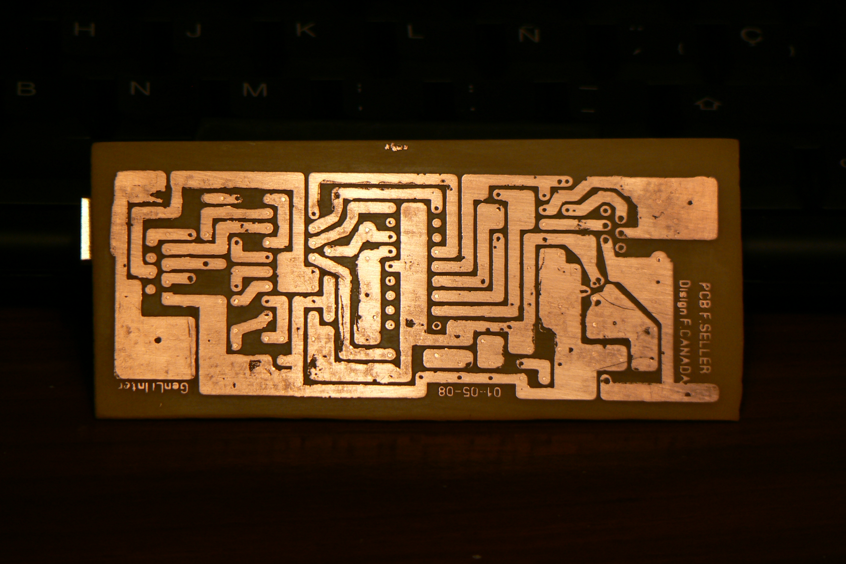

Mirar lo que he hecho al tercer intento. Creo que servirá...
Luis

Buenas noches.
No está nada mal. ¿cómo has hecho la placa? con edding, tonner....
Para ser la primera te ha quedado muy bien. Animo que esto es facil.

alexgallego escribió:
Buenas noches.
He seguido estrictamente los pasos indicados por el tutorial del "Método de la plancha" que hay en la Web de Paco Cañadas.
Ahora que he empezado no se si voy a ser capaz de parar :D
