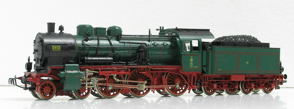

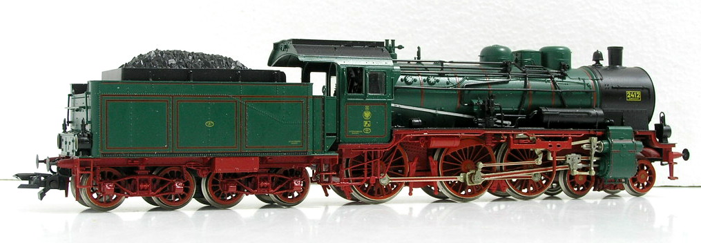

DIGITALIZACIÓN DE LA LOCOMOTORA FLEISCHMANN 4800/4160/4161/4164 (P 8 PRUSIANA – BR 38.10-40 DE LA DRG Y DB) CON UN DECODER LOKPILOT V-4 – PRIMERA PARTE.-
Ésta es la locomotora que queremos digitalizar. Es un modelo del año 1983. He digitalizado 3 locomotoras y fotografiado dos, una de ellas con detalles repintados, de ahí que a veces veréis fotografías de una o de otra. Pero como son idénticas he preferido escoger las más claras.

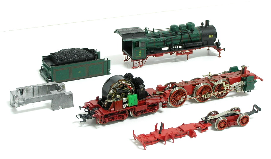

Lo primero es desmontar la locomotora y el ténder. La locomotora se desmonta quitando los dos tornillos que tiene por debajo saliendo la pieza de los frenos y el carretón de dos ejes delantero y elevando la carcasa. El ténder se abre desencajando la caja verde del bastidor rojo por las cuatro muescas que tiene, dos en cada lateral. Y por último quitamos el contrapeso aflojando los dos tornillos que lo sujetan.

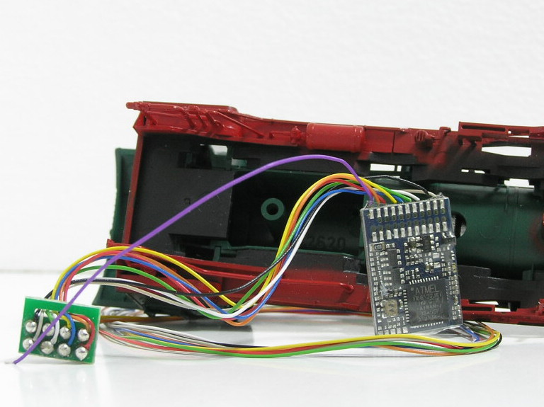

Vemos que en el hogar le cabe un decoder LokPilot V 4, y un alargador con conector NEM hembra 651 o 652, que al tener los cables más largos nos facilita el trabajo. Los hilos Azul, y Verde y Malva si los hubiera, del decoder y hembra no los utilizaremos. Sólo usaremos los Naranja, Gris, Rojo, Negro, Blanco y Amarillo.
En la fotografía siguiente se ve un LockPilot con conector de 8 pines (54610 o 54611) conectado a una hembra de 8 pines que utilicé en una de las locomotoras.
03 Decoder y conector nem_1.JPG (107.08 KiB) Visto 10684 veces

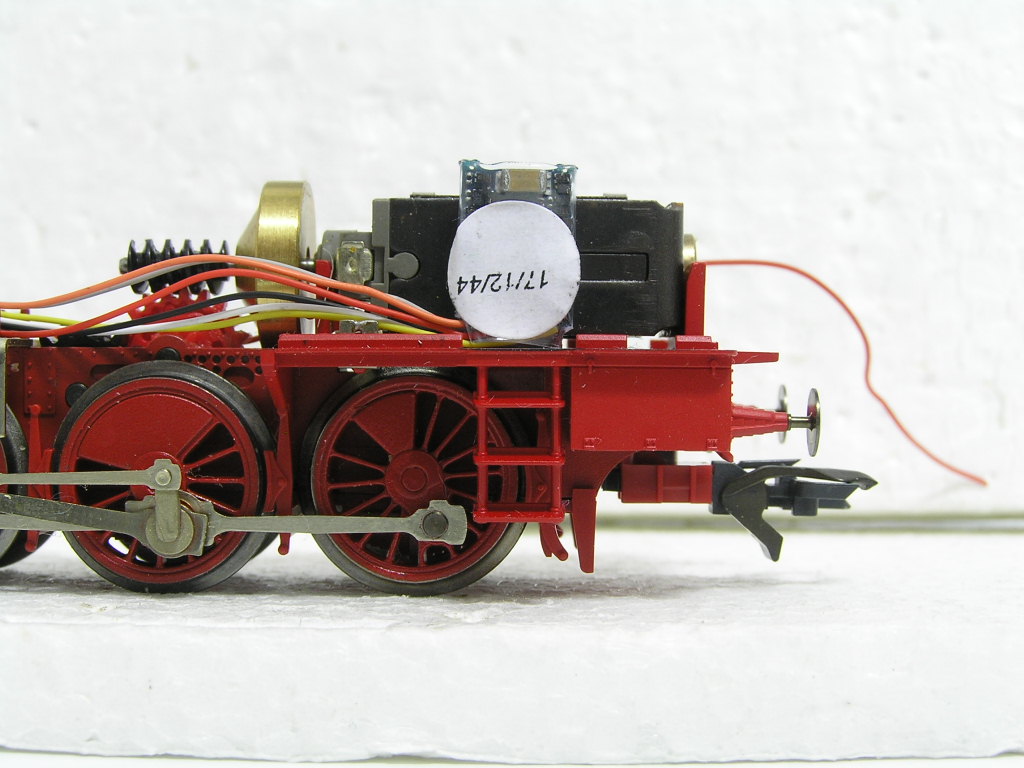

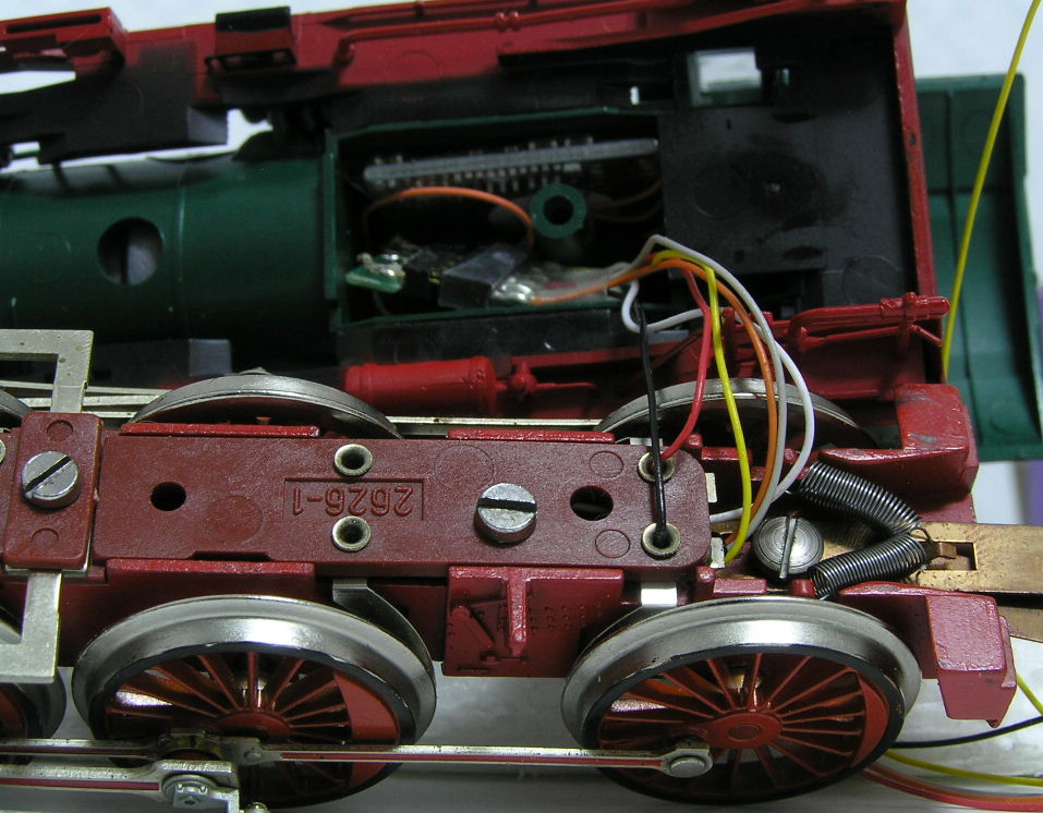

En la fotografía de abajo, ya dentro del hogar, se ve un LockPilot V4 con conector de 6 pines (54612 o 54613) conectado a una hembra de 6 pines que usé en la otra.

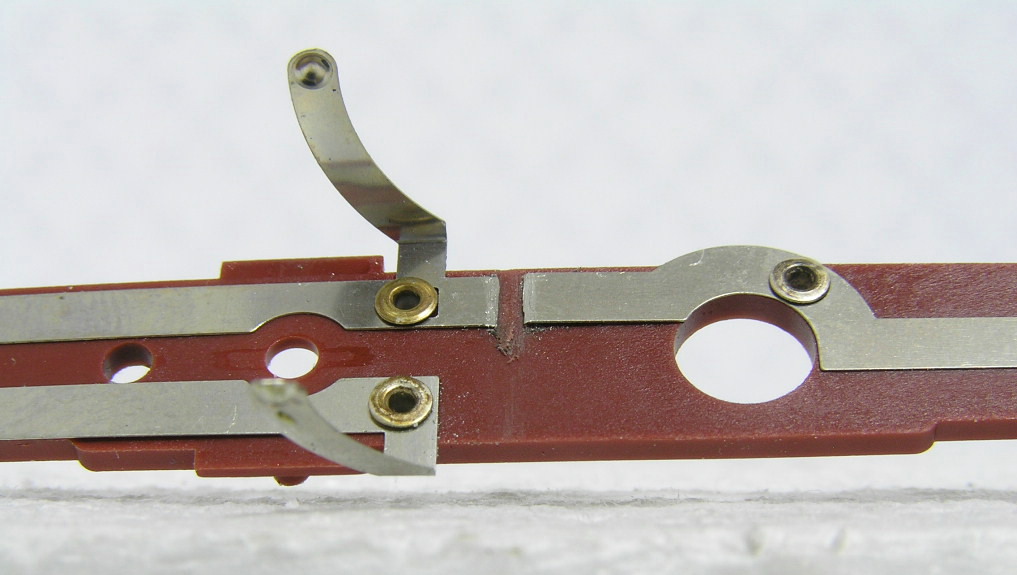

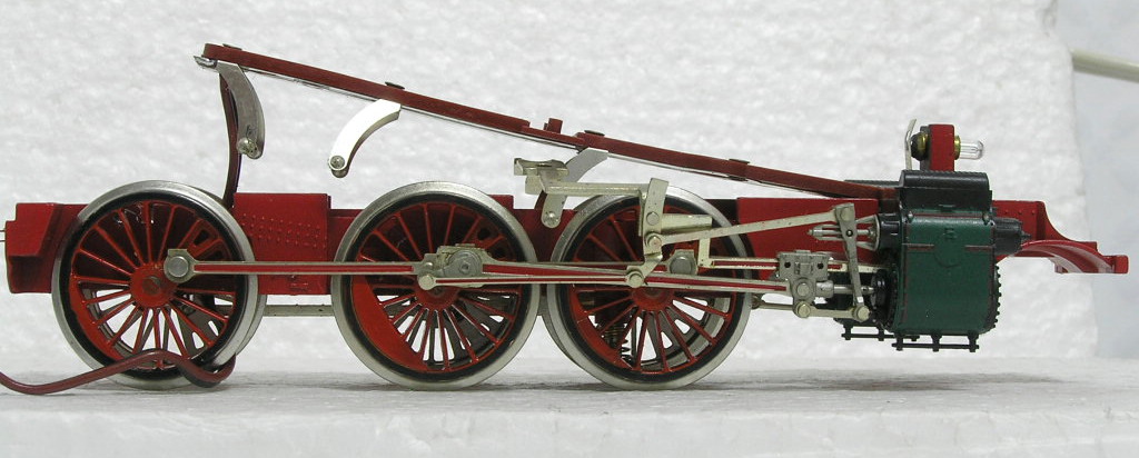

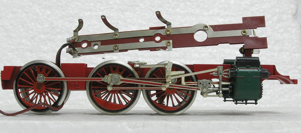

Todo el trabajo de la locomotora se centrará en la pieza que trae los frotadores de las ruedas y la pista de la luz delantera. Para soltarla deberemos quitar los dos tornillos que la sujetan y levantar una pequeña pieza, bajo el tornillo delantero, sobre parte del bielaje para poder separar éste. Después la levantaremos por detrás hasta soltarla de su encaje en la parte delantera. Gracias a la excelente calidad y flexibilidad del metal de los frotadores estos se manipulan fácilmente sin doblarse.

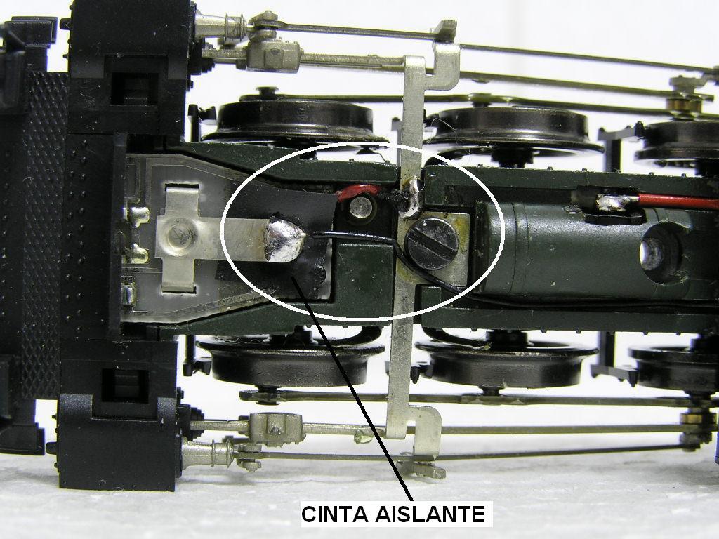

En esta pieza habrá que cortar la pista de la luz delantera y soldarle al lado de la luz el hilo blanco del decoder.
Los hilos marrón y negro que tiene soldados yo los he levantado y en su lugar los he tirado nuevos. Donde estaba soldado el hilo marrón sueldo el rojo del decoder y otro rojo terminado en punta que pasaremos al ténder. Donde estaba el negro igualmente sueldo el negro del decoder y otro negro que terminará en punta y pasaremos al ténder.

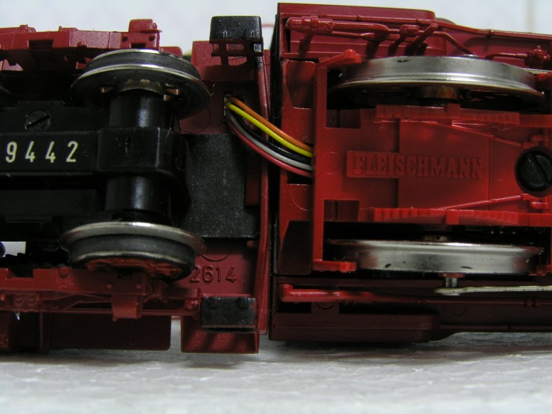

Pasamos el resto de hilos del decoder por el agujero por el que pasaban los hilos negro y marrón originales y, tras montar la pieza de los frotadores, cerramos la locomotora procurando no pillar ningún hilo ni que queden rozando con las ruedas. Los trabajos en ésta han terminado.

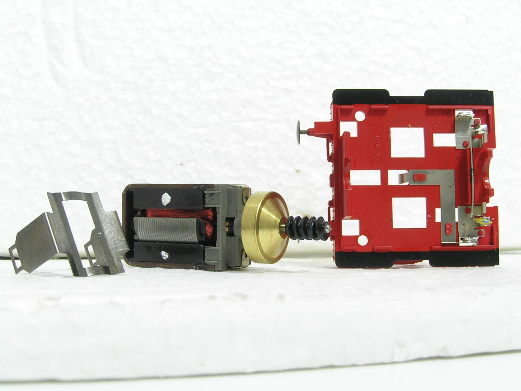

Con ello podemos desmontar el escudo del motor quitando los dos tornillos que lo unen a la carcasa. Aprovecharemos para limpiar el colector del motor.

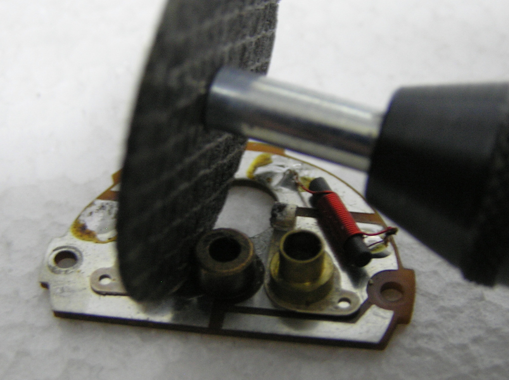

Quitamos la pieza redonda alargada (condensador) que está soldada y abrazada en sus extremos por una prolongación de las chapas porta-escobillas que cortaremos o desoldaremos. No es necesario quitar el condensador pero sin él es más fácil el trabajo para aislar la escobilla izquierda de masa.
13 escudo sin condensador.JPG (117.39 KiB) Visto 10684 veces
Como vemos, la escobilla derecha está aislada tanto de la masa de los tornillos como del cojinete central.
Por el contrario, la escobilla izquierda está unida a ambas y habrá que fresar para dejarla aislada. Parece complicado pero es más fácil hacerlo que contarlo. Lo podremos hacer con un mini-taladro o, con un poco más de trabajo, con el canto con dientes de una lima plana.

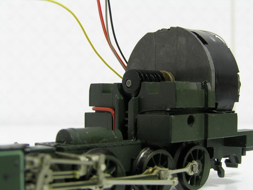

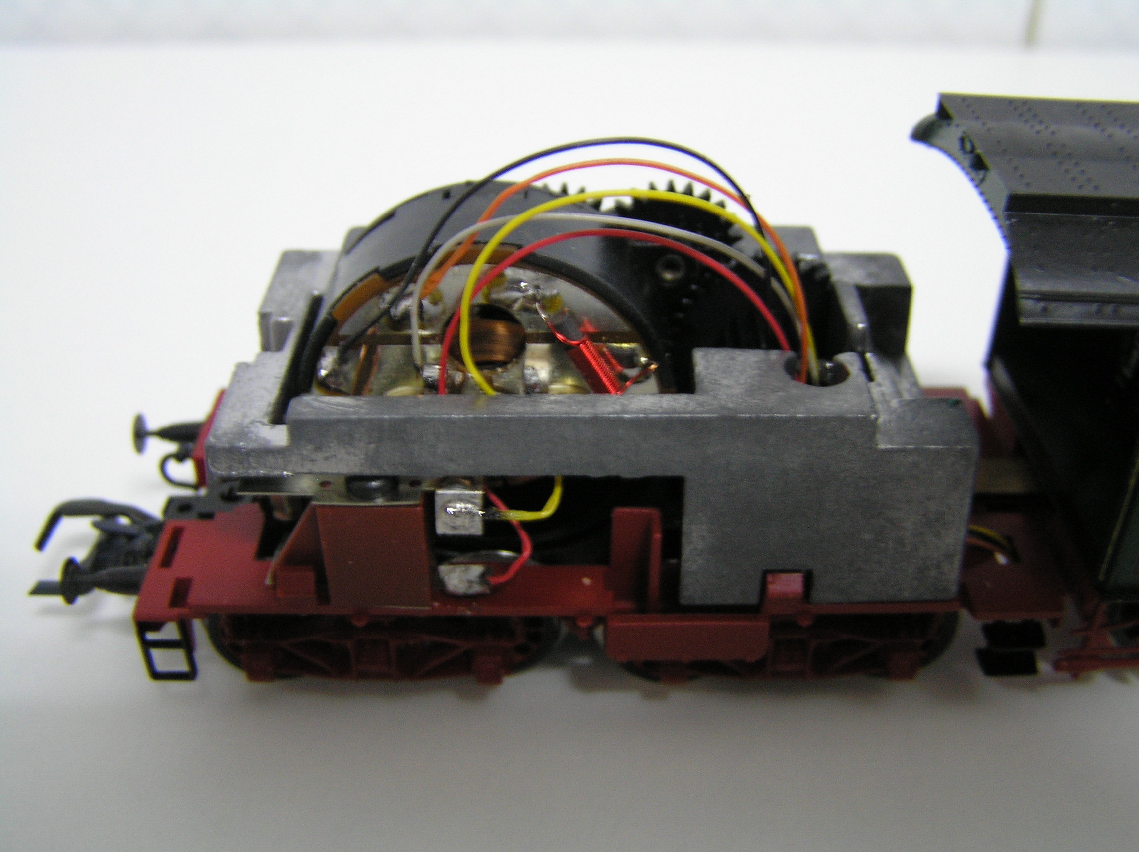

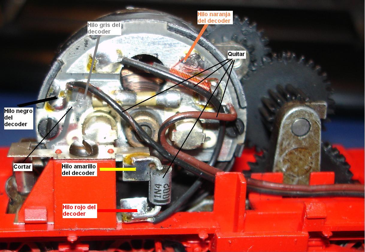

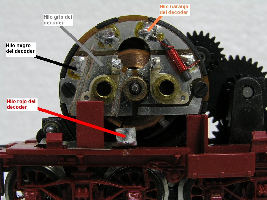

Las conexiones son como siguen:
- El hilo naranja a la pista de la escobilla derecha o a la pista superior si hemos decidido mantener la reactancia.
- El Hilo gris a la pista de la escobilla izquierda, ahora ya aislada.
- El hilo rojo a la pletina que tiene el frotador de la última rueda derecha del ténder. Donde estaba el + del diodo verde.
- El hilo negro a la pista del tornillo izquierdo.
- El hilo amarillo (no especificado en la imagen que sigue) a la pletina de la luz trasera tras fijarla nuevamente con su tornillo donde estaba el – del diodo verde (ojo que queda muy cerca de la escobilla, hay que asegurarse de que no hay contacto con ella ni, después, con el contrapeso cuando lo pongamos.

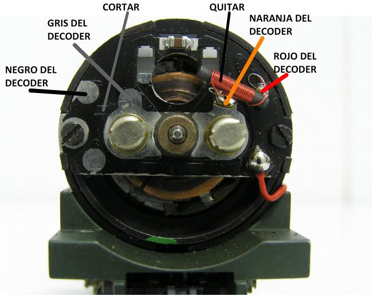

Como último apunte, pongo fotografía de un motor de una BR 38 de Fleischmann con un escudo motor más moderno que el de mis P 8:
Como se ve la escobilla izquierda ya está aislada del eje y solo se une a la del tornillo izquierdo por una pequeña pista que hay que cortar. Por lo demás el trabajo es idéntico.

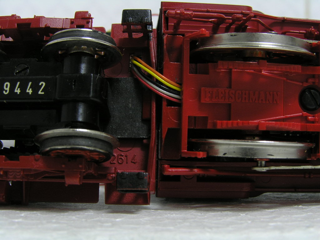

DIGITALIZACIÓN DE LA GtL 4/4 4819 (o set 4889) y BR 98.8 4098 DE FLEISCHMANN – PRIMERA PARTE
La digitalización que he hecho de esta locomotora difiere poco de la del maestro Hans Peter Pfeiffer. Las diferencias más notables son tirar el hilo de luz delantera por el lado contrario y la colocación del kit 6541 de Fleischmann para las luces traseras de las que carece la locomotora original. Creo que la nueva versión con referencia 409802 ya trae luces detrás.
Debido al bajo consumo del motor he utilizado un decoder LokPilot V4 micro con cables y conector de 6 pines (651) que suprimiremos ya que vamos a hacer soldaduras directas.

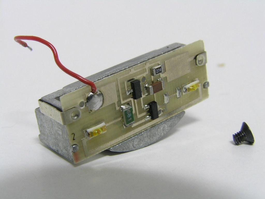

En esta primera fotografía vemos la locomotora abierta así como el kit 6541 de luz trasera. Dentro del kit, en la ranura que se aprecia, cabe perfectamente el decoder:
En la siguiente fotografía apreciamos de cerca el kit de luces traseras que se adapta perfectamente sobre la plataformas de detrás del motor quedando fijado con el tornillo que se ve y cuyo alojamiento ya está previsto en el bastidor de la locomotora por su parte de abajo, sirviendo dicho tornillo para darle masa al kit.

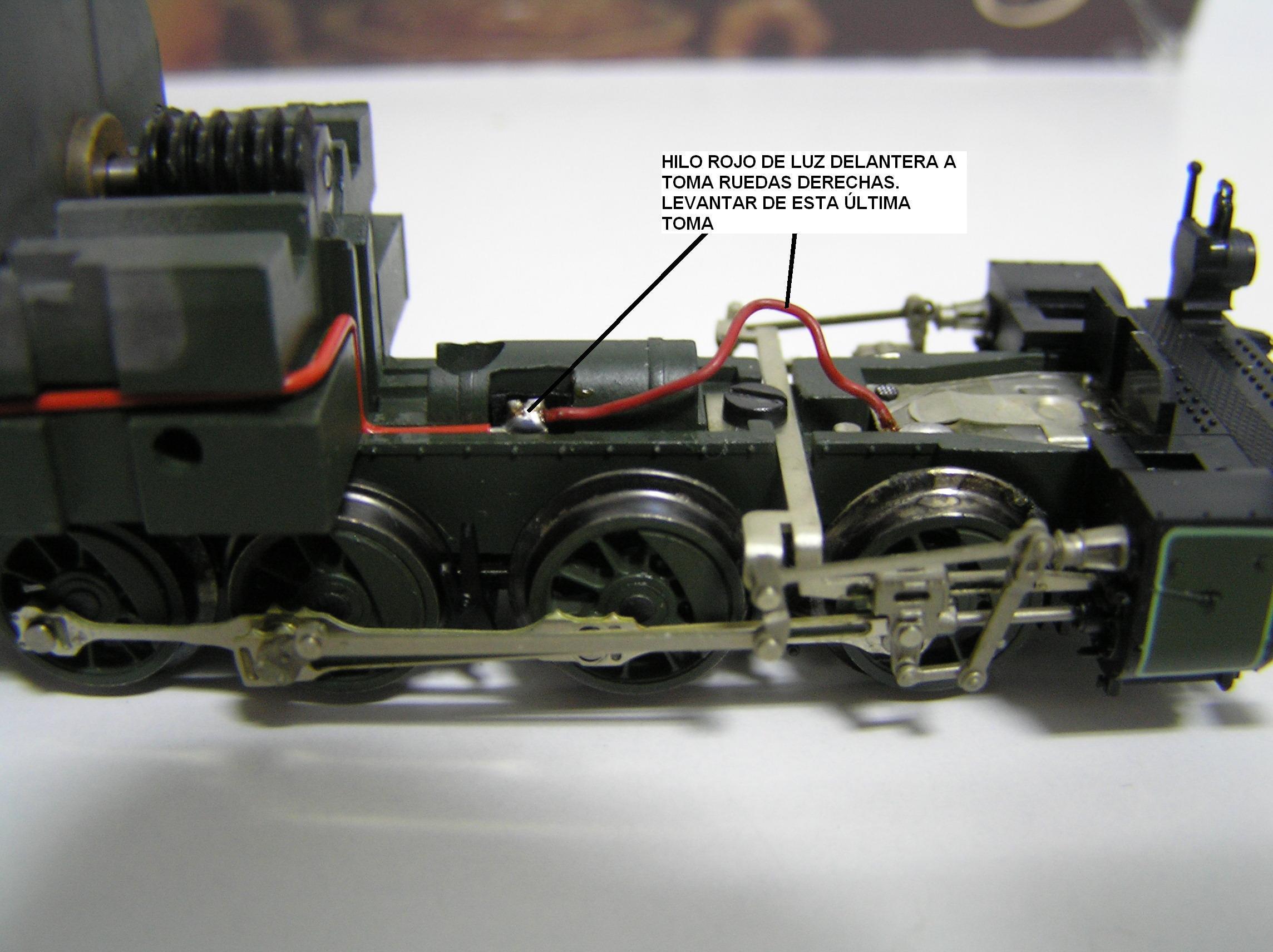

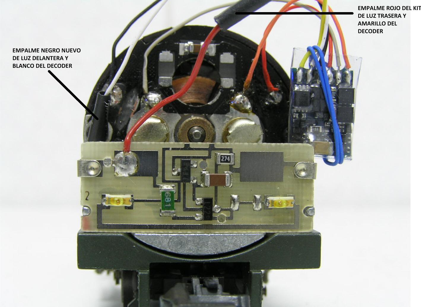

En las dos fotografías siguientes vemos el cable rojo que va desde el circuito de la luz delantera hasta la toma de corriente de las ruedas derechas de donde hay que levantarlo.
En la siguiente imagen vemos como el hilo Rojo de la luz delantera que hemos levantado, tras cortarlo, lo hemos soldado a la pletina que cruza la locomotora para las bielas, a la altura del tornillo que la sujeta.

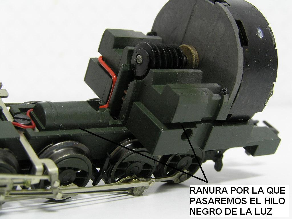

En esta otra fotografía apreciamos la ranura que existe en el lado izquierdo de la locomotora por donde pasaremos un cable negro de forma similar al rojo del otro lado, pegándolo con cianocrilato.
, y el cable ya pasado.
Este cable terminará en punta detrás del motor para soldarlo posteriormente al hilo blanco del decoder. Y en la otra punta lo soldaremos, como vemos en la fotografía que sigue, al fleje del que tomaba masa la luz delantera aislándolo de dicha masa mediante un trozo de cinta aislante o cartón.
Pasando este hilo negro por los huecos y ranuras que se ve en las fotografías no es necesario hacer ninguna muesca en la carcasa cerrando ésta sin presionarlo.

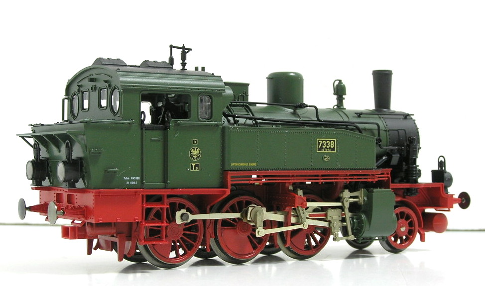

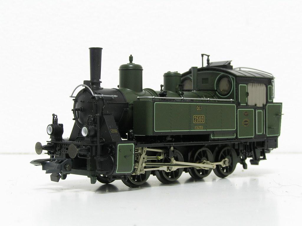

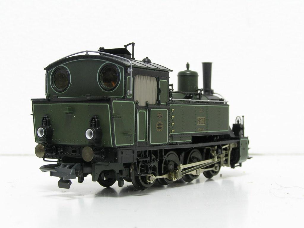

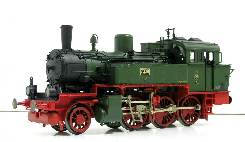

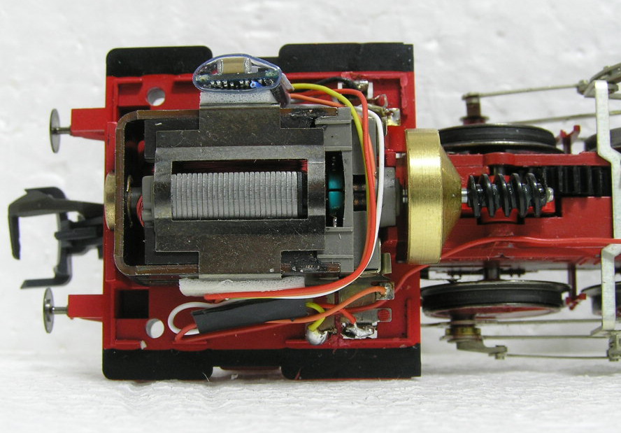

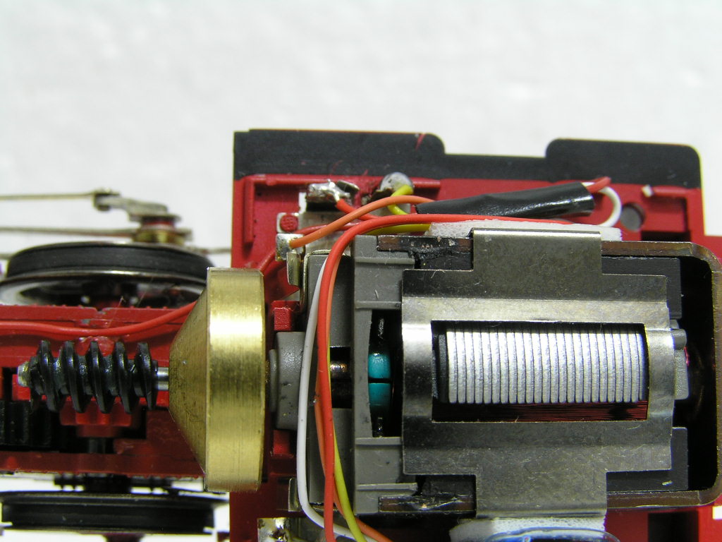

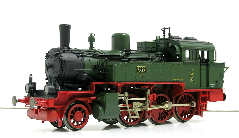

DIGITALIZACIÓN DE LA LOCOMOTORA T 9.3 DE FLEISCHMANN REFERENCIA 4825 (BR 91.3-18 referencias 4030, 4031 y 4032)
Veamos ahora la digitalización de esta locomotora tender prusiana que como las anteriores no tiene zócalo para el decoder. De hecho, Fleischmann no se lo ha colocado hasta épocas recientes.

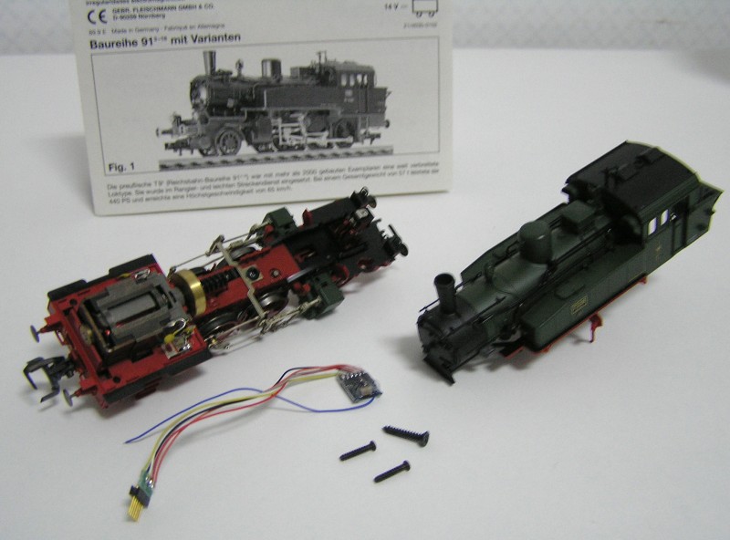

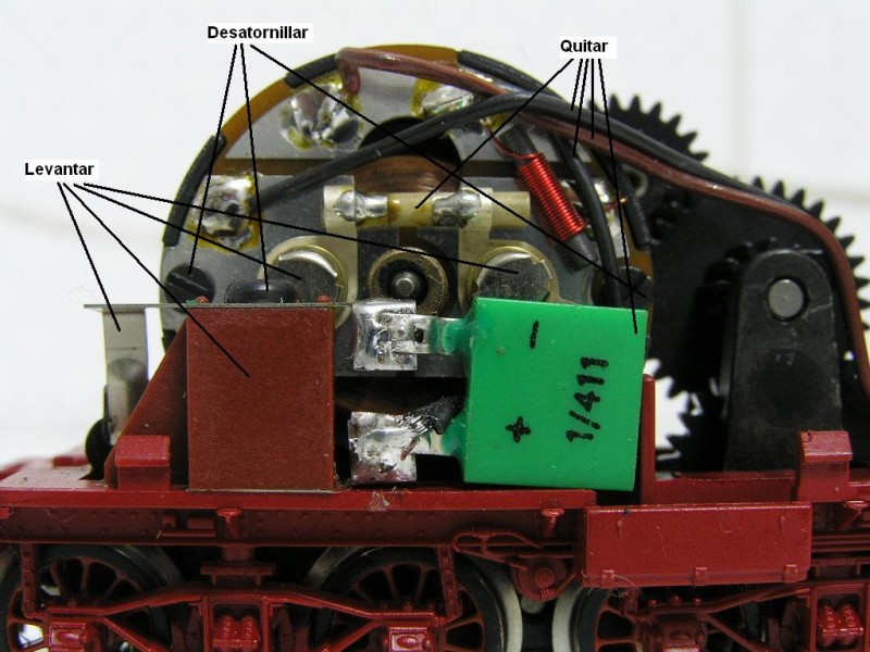

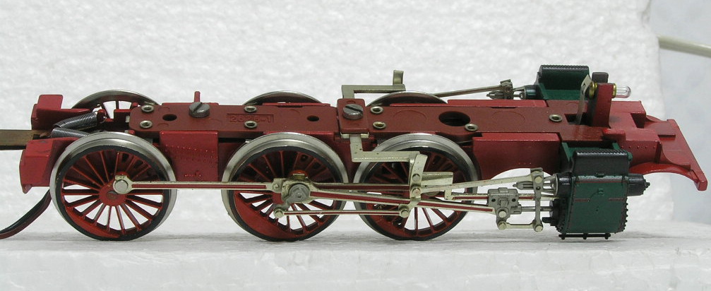

La locomotora se abre fácilmente quitando tres tornillos que tiene por debajo, uno adelante y dos debajo de la cabina. Aquí la vemos ya abierta:

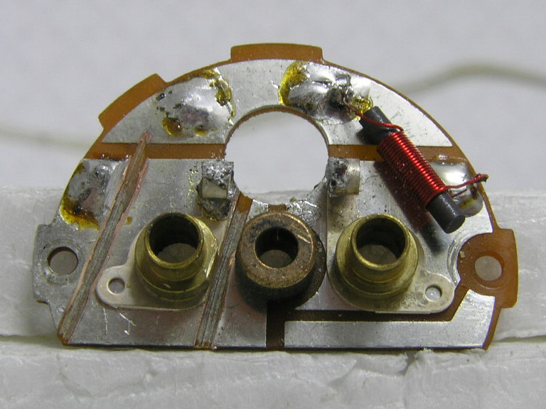

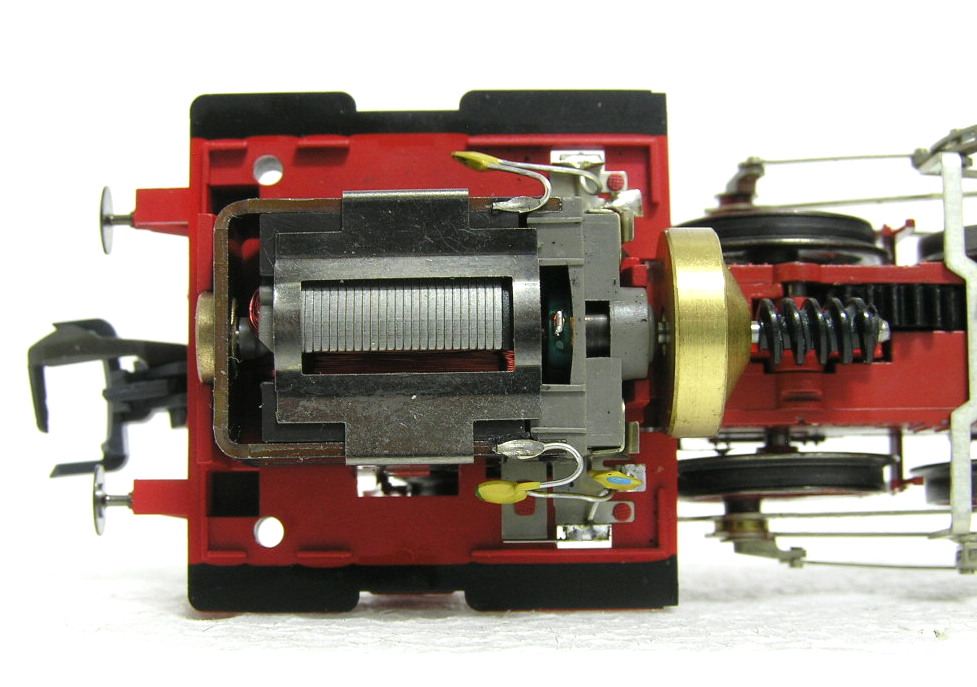

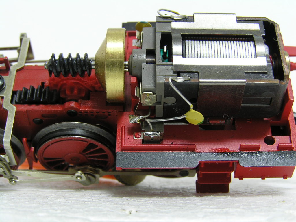

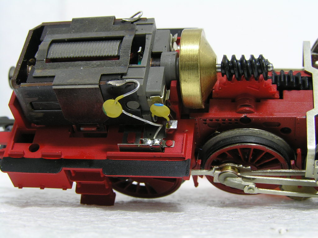

En esta otra fotografía vemos el lado derecho del motor en el que se aprecian dos condensadores amarillos, uno entre “escobilla/ruedas derechas” y “masa” y el otro puenteando ambas escobillas. Ambos condensadores hay que quitarlos.
También en el lado izquierdo del motor vemos otro condensador amarillo entre “escobilla/ruedas izquierdas” y “masa” así como la otra pata del que puentea las escobillas. Por supuesto hay que quitarlos.
Vista desde arriba apreciamos los tres condensadores que hay que quitar:
El motor se desmonta quitando el fleje que lo sujeta al chasis. Con ello también queda libre la pieza roja donde irán las conexiones del decoder.
En la fotografía se aprecia unos puntos blancos en el motor. Son marcas que yo le he hecho con objeto de saber cuál es la parte superior del motor. Si no lo hacemos y, sin darnos cuenta, montamos el motor al revés, este giraría marcha atrás al dar marcha adelante en el mando con las luces delanteras encendidas y a la inversa, marcha adelante al programar marcha atrás y luces traseras encendidas.

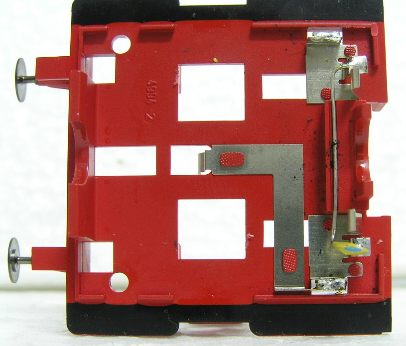

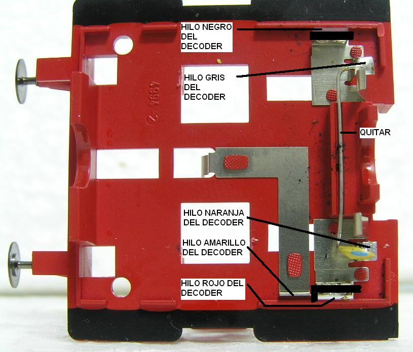

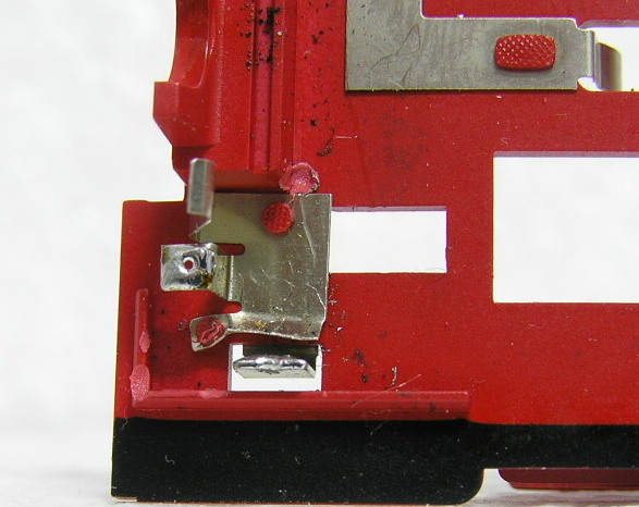

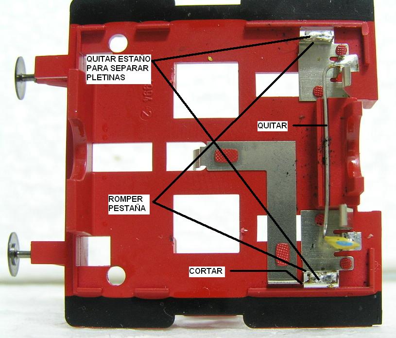

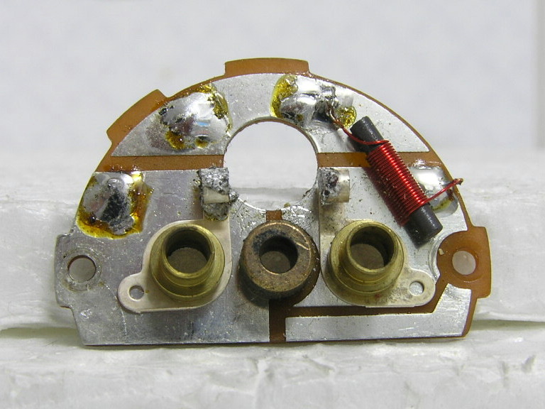

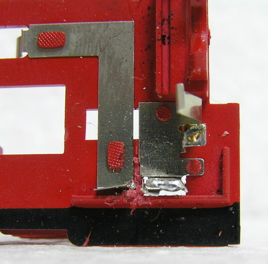

Centrémonos ahora en la pieza roja de conexiones. El condensador que se ve en la fotografía es el que puentea ambas escobillas y, como dije, hay que quitarlo.
En ella vemos que las pletinas de las escobillas están unidas a las de las conexiones a las rudas mediante un pegote de estaño. Fundiendo este podemos separarlas. Yo, una vez separadas, he cortado la pestaña que sube de la pletina de las escobillas para asegurarme de que no vuelve a hacer contacto al soldar los hilos negro y rojo. También hay que separar la pista grande que va a la luz trasera de la que va a las ruedas de la derecha, costándola en la pestaña que sube.
09 T 9 pieza conexiones.JPG (75.85 KiB) Visto 10415 veces
10 T 9 pieza conexiones.JPG (84.06 KiB) Visto 10415 veces
Saludos José María KPEV
Mensajes: 2786
Registrado: 17 Dic 2010 19:14
DIGITALIZACIÓN DE LA LOCOMOTORA T 9.3 (SEGUNDA PARTE)

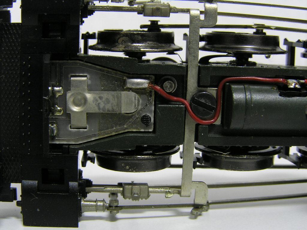

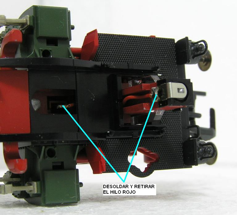

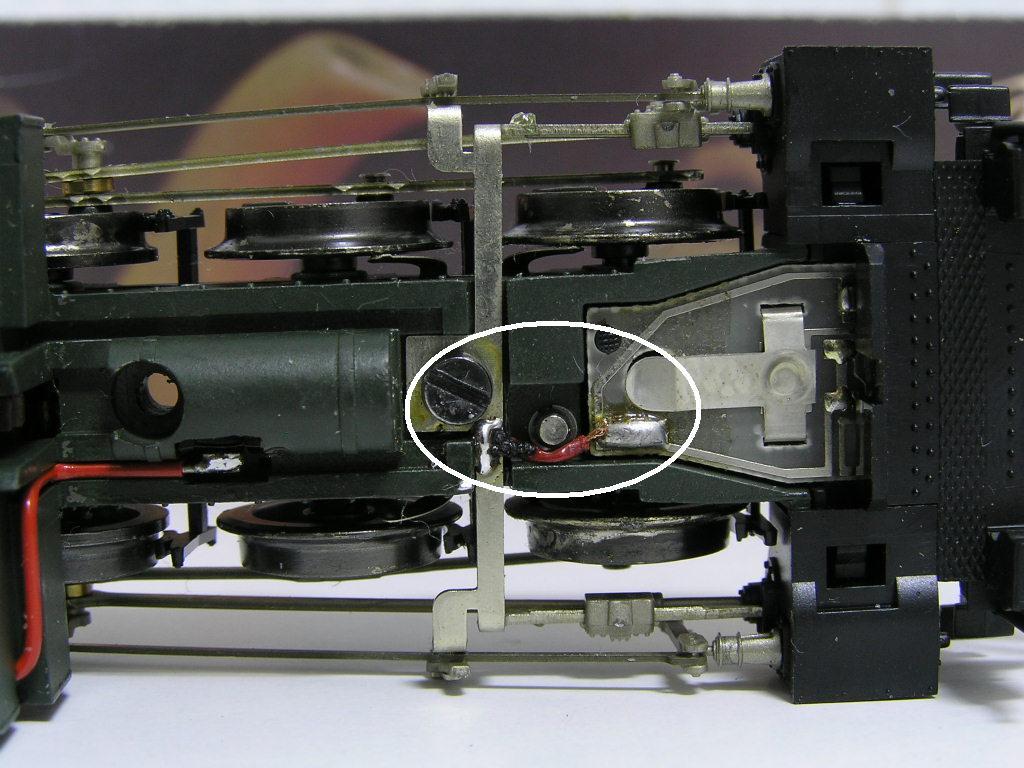

Veamos ahora la conexión de la luz delantera.
Lo primero que deberemos hacer es quitar el hilo rojo que une el contacto superior de la lámpara con las conexiones de las ruedas derechas.
11 T 9 Luz delantera.JPG (65.89 KiB) Visto 10414 veces

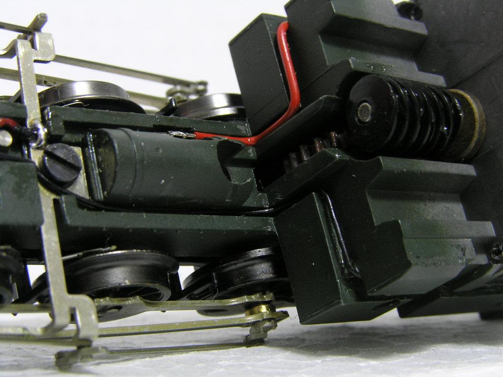

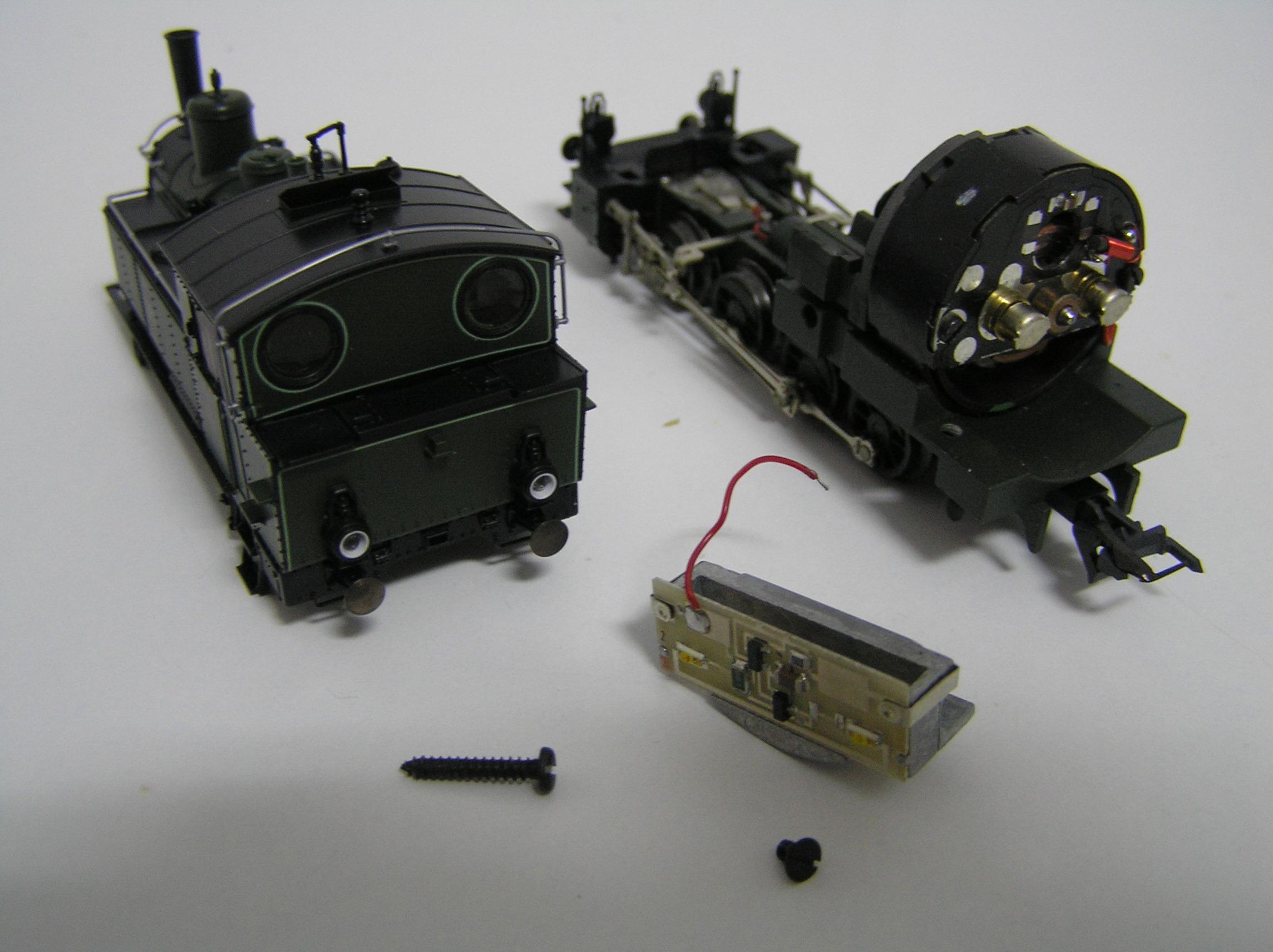

Después soldaremos un hilo rojo al contacto superior de la lámpara. Este hilo irá unido al hilo blanco del decoder en tanto que el retorno de la luz lo haremos por la masa que ya tiene.
12 T 9 Luz delantera.JPG (34.21 KiB) Visto 10414 veces

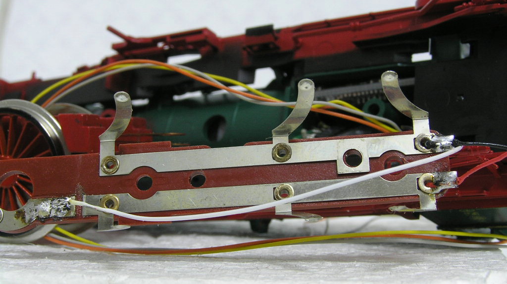

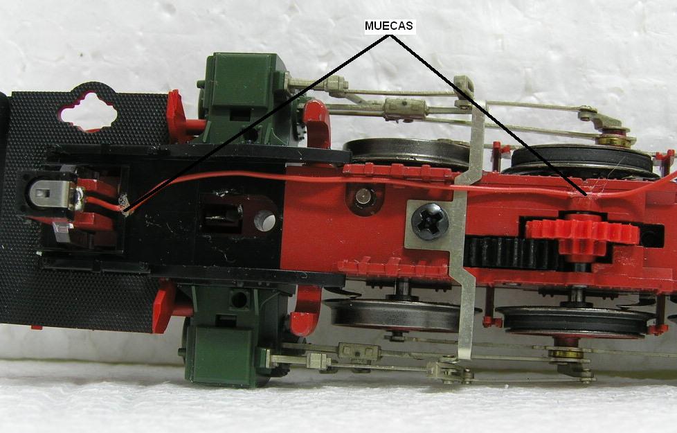

El hilo lo tenderemos a lo largo de la locomotora pasándolo por las muecas que tiene el chasis tanto en la vertical de la lámpara como junto al engranaje rojo donde le daremos unos puntos de pegamento. Morirá en el lado derecho de la cabina que es donde lo soldaremos posteriormente al hilo blanco del decoder.

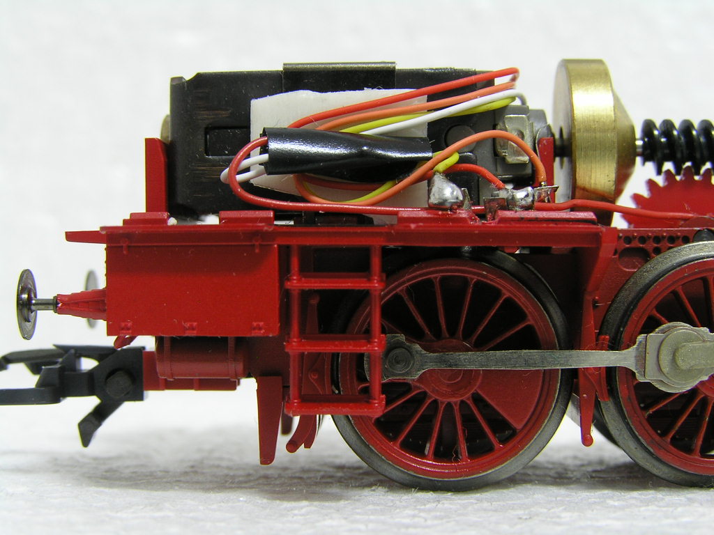

Montamos la pieza roja y el motor con su fleje.

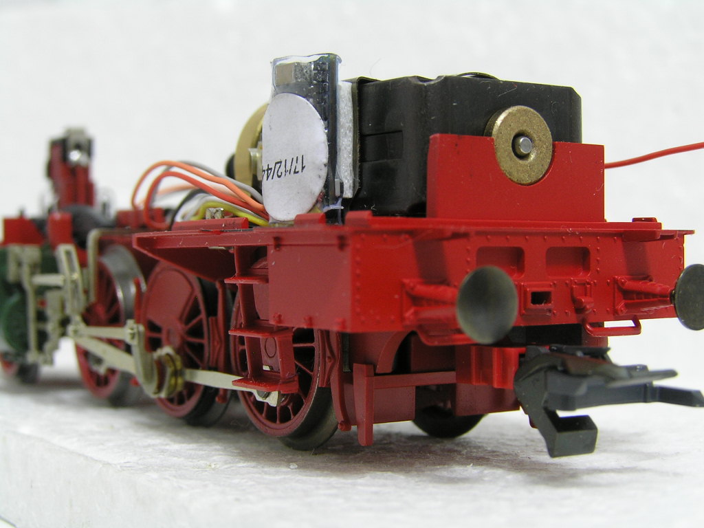

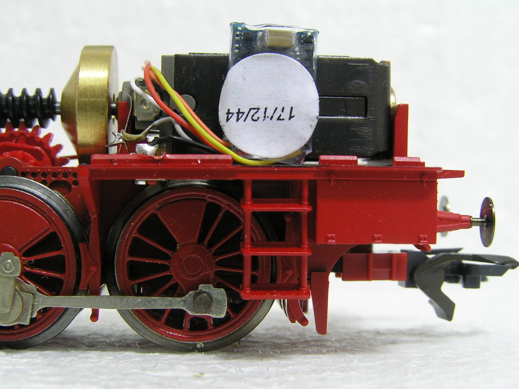

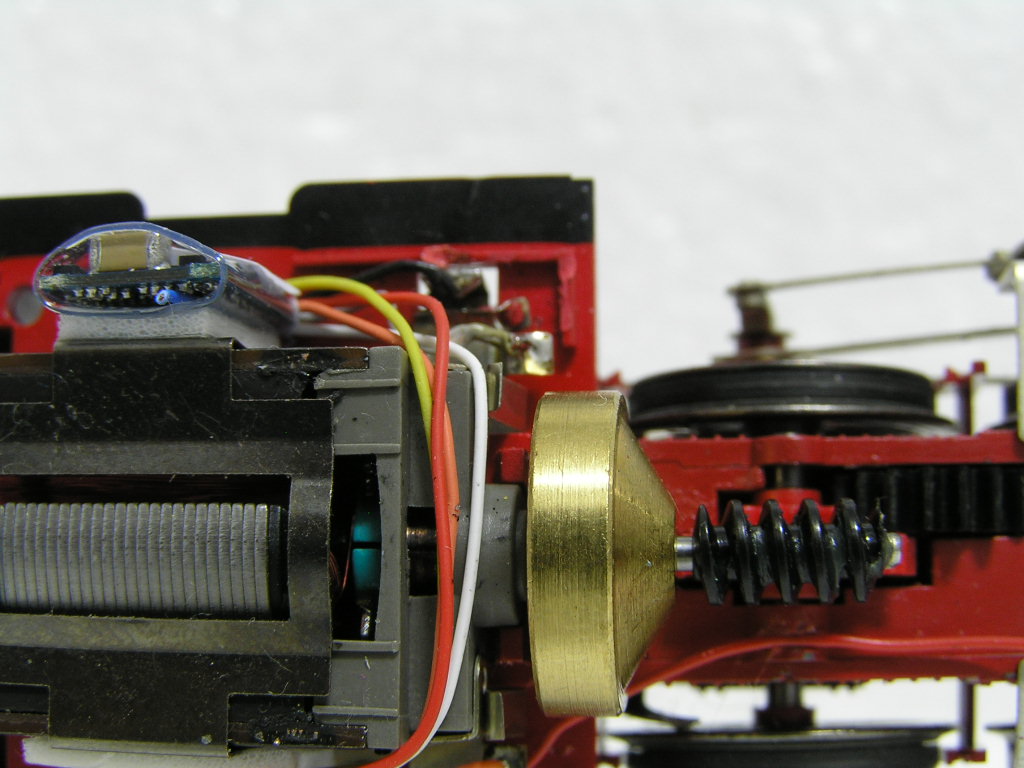

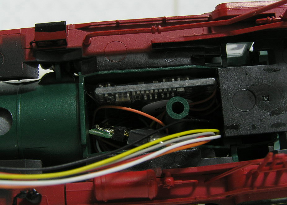

El decoder elegido es una LokPilot micro V4 de ESU.
Pegamos, con cinta de doble cara, el decoder al fleje que sujeta el motor en su lado izquierdo con los cables para abajo para que no se vean desde la cabina. La cinta de doble cara hará además de aislante térmico del decoder y motor.
Mensajes: 2786
DIGITALIZACIÓN DE LA LOCOMOTORA T 9.3 (TERCERA PARTE)

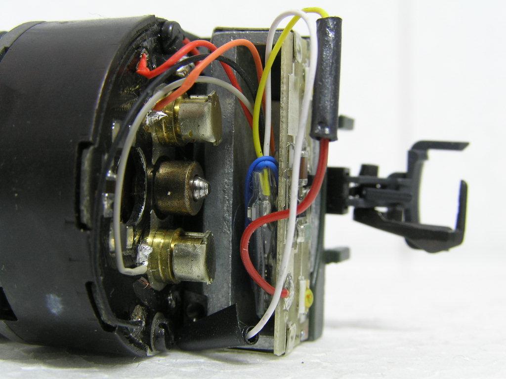

Centrémonos ahora en las conexiones que hay que hacer en la pieza roja. Aunque aquí, por claridad la vemos quitada, la conexión la haremos con ella y el motor montados:
Y aquí vemos las conexiones ya hechas, incluida la unión del cable rojo que viene de la luz delantera con el blanco del decoder:
Apreciemos el lado izquierdo:
Y el lado derecho:
Aprovechando que tenemos la locomotora abierta limpiaremos y engrasaremos sutilmente.
Antes de cerrar la locomotora, como en casos anteriores procederemos con el polímetro a comprobar que no hay cortocircuito entre los hilos soldados y pondremos la locomotora en vía de programación. Comprobamos primero luces, leemos CVs, si nuestra central lo permite, y la hacemos rodar para comprobar que todo está correcto.

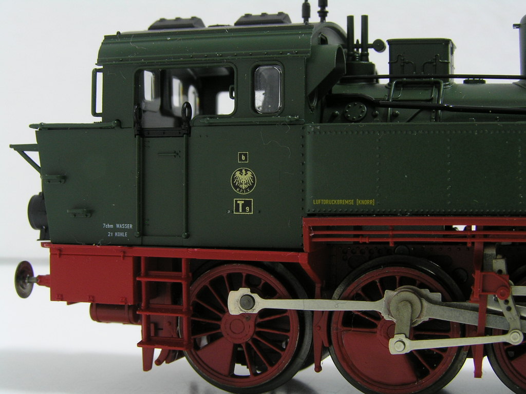

Hechas las comprobaciones pertinentes procedemos a montar la carcasa de la locomotora y colocar los tornillos.
Como vemos, el decoder y sus hilos no ocupan zonas claramente visibles de la cabina y así vemos que ésta, en una vista de perfil queda diáfana (aunque dentro, lógicamente, está el motor y el decoder):
Es curioso que Fleischmann, en lugar de aprovechar los huecos de los laterales de la cabina sitúe en la actualidad el zócalo para el decoder encima del motor con lo que, al colocar el decoder encima, éste se ve claramente por las ventanillas.
Al ser un decoder LokPilot micro V4 hay la posibilidad de realizar un ajuste automático de los parámetros de control del motor con CV 54 = 0 y pulsando F1. Para mi gusto, la locomotora va más fina con los ajustes del decoder por defecto (CV2 = 3; CV52 = 15; CV53 = 140; CV54 = 50 y CV55 = 100) que con los obtenidos automáticamente con F1.

ulia escribió:
¿En que casos hay que quitar el condensador que suelen llevar los morotores en paralelo?.
Hola Ulia, según las instrucciones de algunos fabricantes de decoder, como LokPilot por ejemplo, hay que retirar los condensadores que van de las escobillas al chasis de la locomotora (masa). El que va de una escobilla a otra parece que no es necesario aunque, si es fácil, yo también lo quito.
Analizando la T 9.3 de Fleischmann, como la última que he puesto, pero con zócalo para decoder de fábrica, el fabricante ha suprimido los condensadores que van de las escobillas a masa y mantenido el que puentea ambas escobillas.
Sin embargo, en los escudos motores con zócalo para decoder del mismo fabricante hay tres ¿condensadores? que puentean: ambas escobilla, escobilla derecha con masa y escobilla izquierda con masa, lo que resulta curioso.
Concretando, quítalos todos y, si es difícil, deja sólo el que puentea las escobillas.
