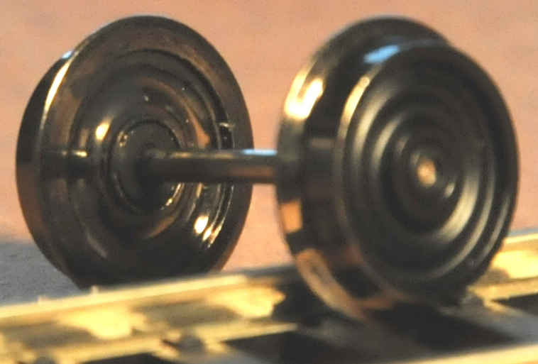

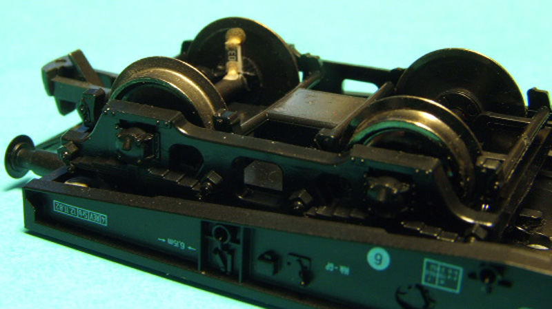

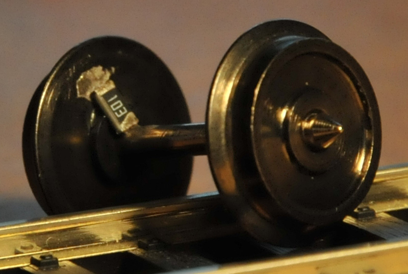

aquí dejo fotos de resistencias y laca resistiva puesto en vagones.

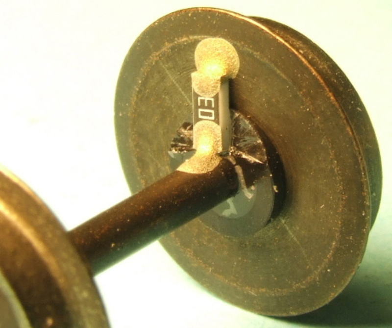

Normalmente los detectores necesitan un consumo de al menos 1mA para enterarse de que hay consumo y salten.
El valor de 10K es suficiente para crear la situación de consumo, sea con una resistencia o con laca resistiva.
Con solo poner en un vagón es suficiente (vagón de cola), o ponerlos en todos los que queramos.
La práctica habitual es colocar una resistencia SMD de 10k sobre el aislamiento del buje para puentear el eje sujeta con cianocrilato o epoxy y luego añadir por encima de las patitas una gota de pintura conductora, la que es a base de plata para reparar pistas de circuitos impresos.
Más o menos así:
rueda y smd 2.jpg (120.04 KiB) Visto 1248 veces
rueda y smd 1.jpg (117.25 KiB) Visto 1248 veces
rueda y smd.jpg (128.89 KiB) Visto 1248 veces
Esta es la experiencia del compañero Xavier de cómo lo realiza:
1. Con un cuter elimino un trozo del plástico aislante que sujeta el eje y rueda. De esta forma el smd reposa en diagonal y queda mas cercano a la rueda (a veces no la toca directamente).
2. Aplico una gotita de cola para plásticos. En mi caso uso la Revell puesto que la ergonomía del botellín y la pipeta metálica permiten un goteo muy pequeño y preciso.
3. Coloco el smd en posición.
4. Con un palillo coloco una gotita de pintura conductora a base de plata a cada extremo del smd para que haga asegurar la continuidad eléctrica.
Todo esto en lotes de 10, 20 o 30. Lo que permite el secado de cada operación mientras trabajas en cada fase.
Después verifico eje por eje que tengan buena continuidad. Normalmente el éxito era del 80% al principio. Ahora ya rondo el 100%.
En cuanto al tiempo en series de 20 o de 30 suele ser de 1 minuto por eje.
Es importante trabajar con ejes del mismo fabricante y verificar con un pie de rey el diámetro real. No todos son iguales. Roco o Electrotrén, no recuerdo, tienen dos medidas.
La laca resistiva tizne negruzco que abarca la parte interior de la rueda, el buje de plástico y el inicio del eje metálico.

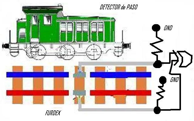

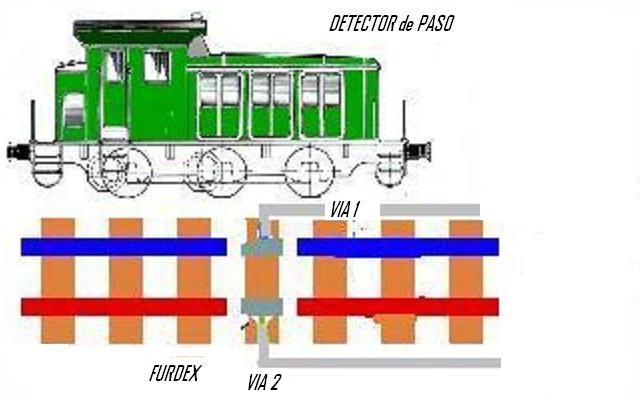

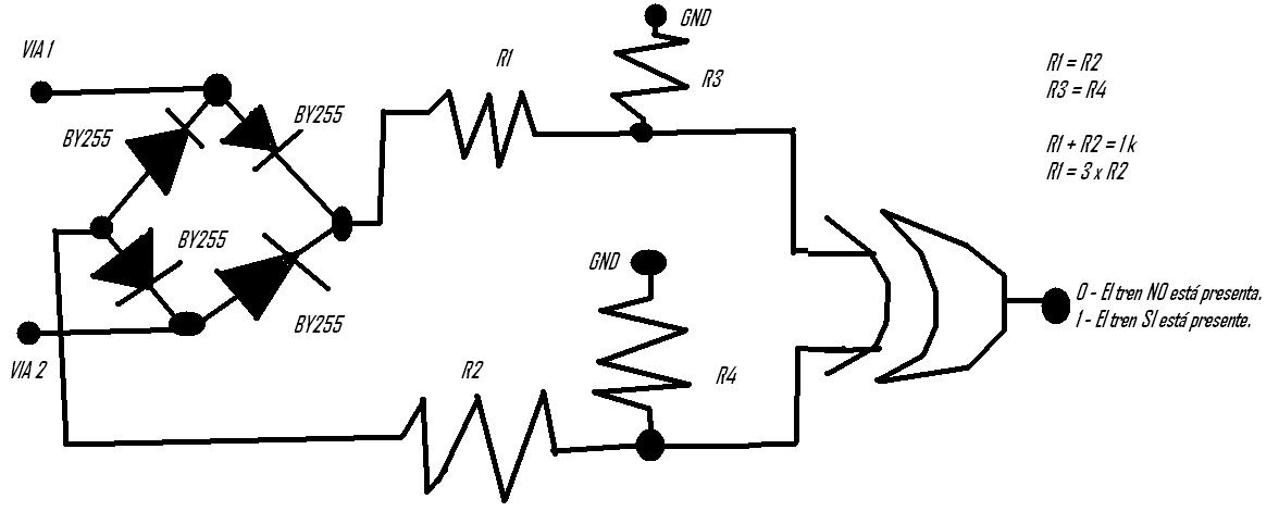

Como veo que a muchos os cuesta trabajo crear un simple detector de paso, aquí adjunto uno de mi cosecha que puede servir:
Nota 30 Jun 2012 22:15
Mensajes: 473
Ubicación: La Plata, Buenos Aires, Argentina.
Registrado: 04 Ago 2011 04:20
Hola. ¿Podrías explicarme por favor, cómo funciona ese "aparato" que hay a la derecha de la imagen que adjuntas?
Muchas gracias.
Nota 10 Jul 2012 18:44
Mensajes: 330
Registrado: 22 Feb 2011 13:45
Perdonad. Pero no he podido atender antes el post.
Ese APARATITO se llama esquema electrónico.
Repongo el mismo.
Nota 10 Jul 2012 19:30
Mensajes: 473
Repongo el mismo.
Gracias por tu aclaración, furdex. Por lo que veo, el susodicho aparatejo es una compuerta lógica ¿verdad?
Si no te causa molestias, ¿podrías dar algunos datos de la misma?
Gracias de nuevo.
Nota 10 Jul 2012 20:10
Mensajes: 330
Se trata de una puerta lógica OR excluxiva. Es el integrado de la familia TTL 74. Concretamente es el 74LS86.
Nota 10 Jul 2012 20:59
Mensajes: 473
¡Genial, furdex! Te agradezco toda la información.
Nota 11 Jul 2012 07:59
Mensajes: 330
Se me olvidaba.......
Este detector es válido también para maquetas analógicas.
