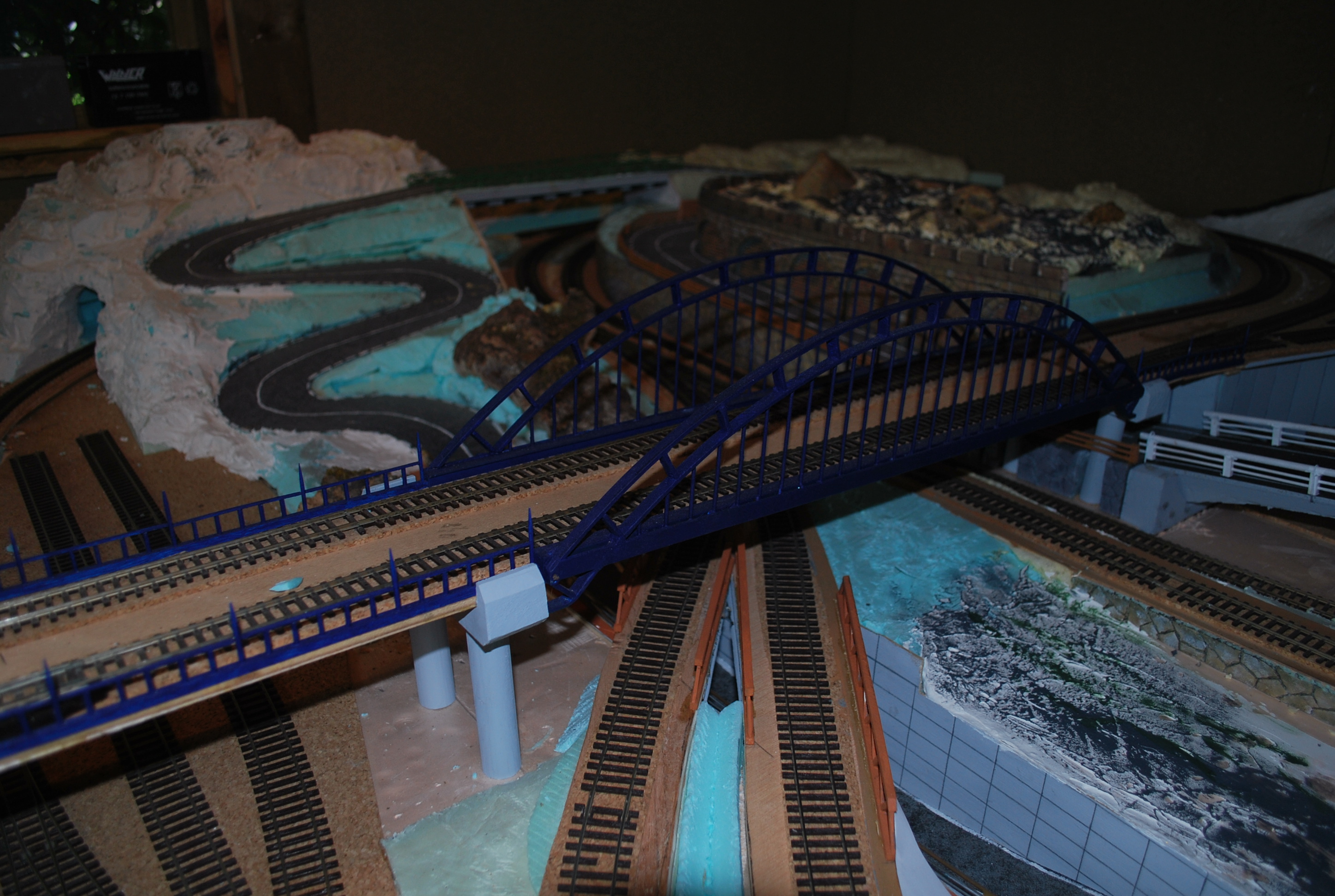

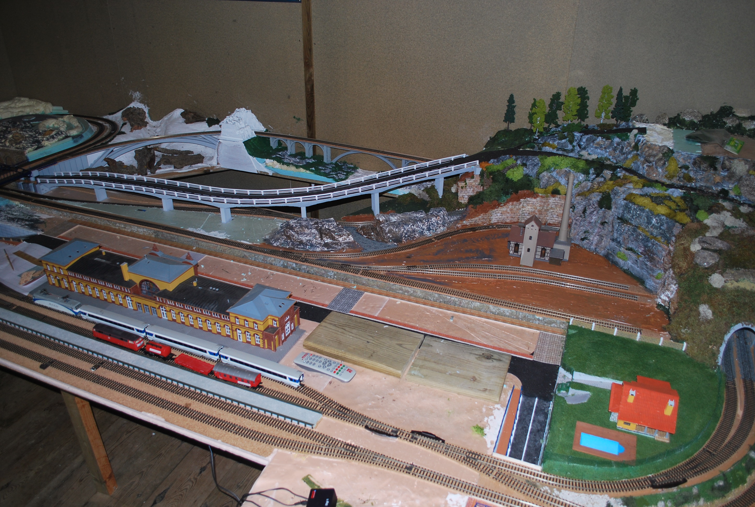

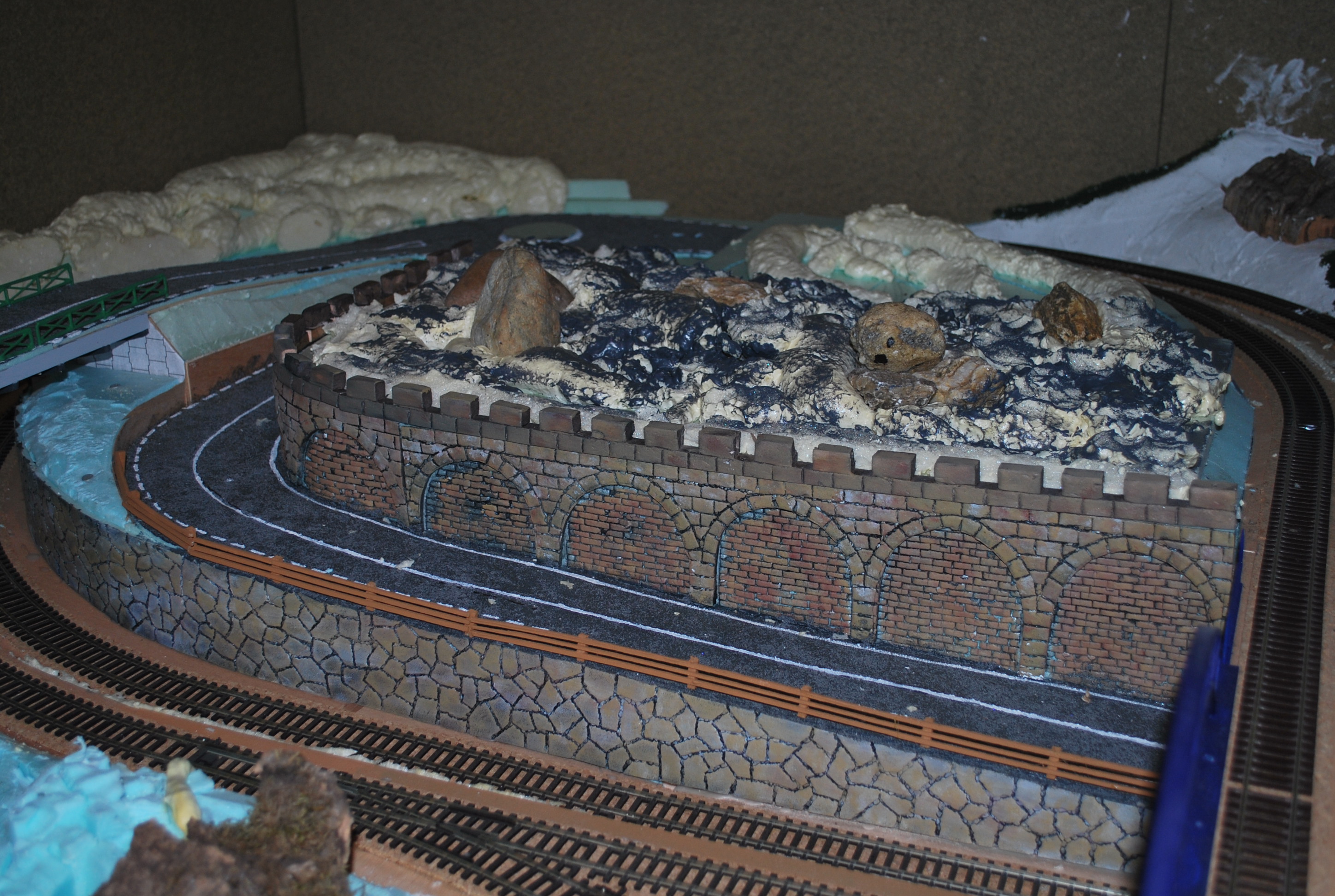

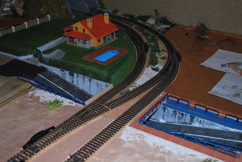

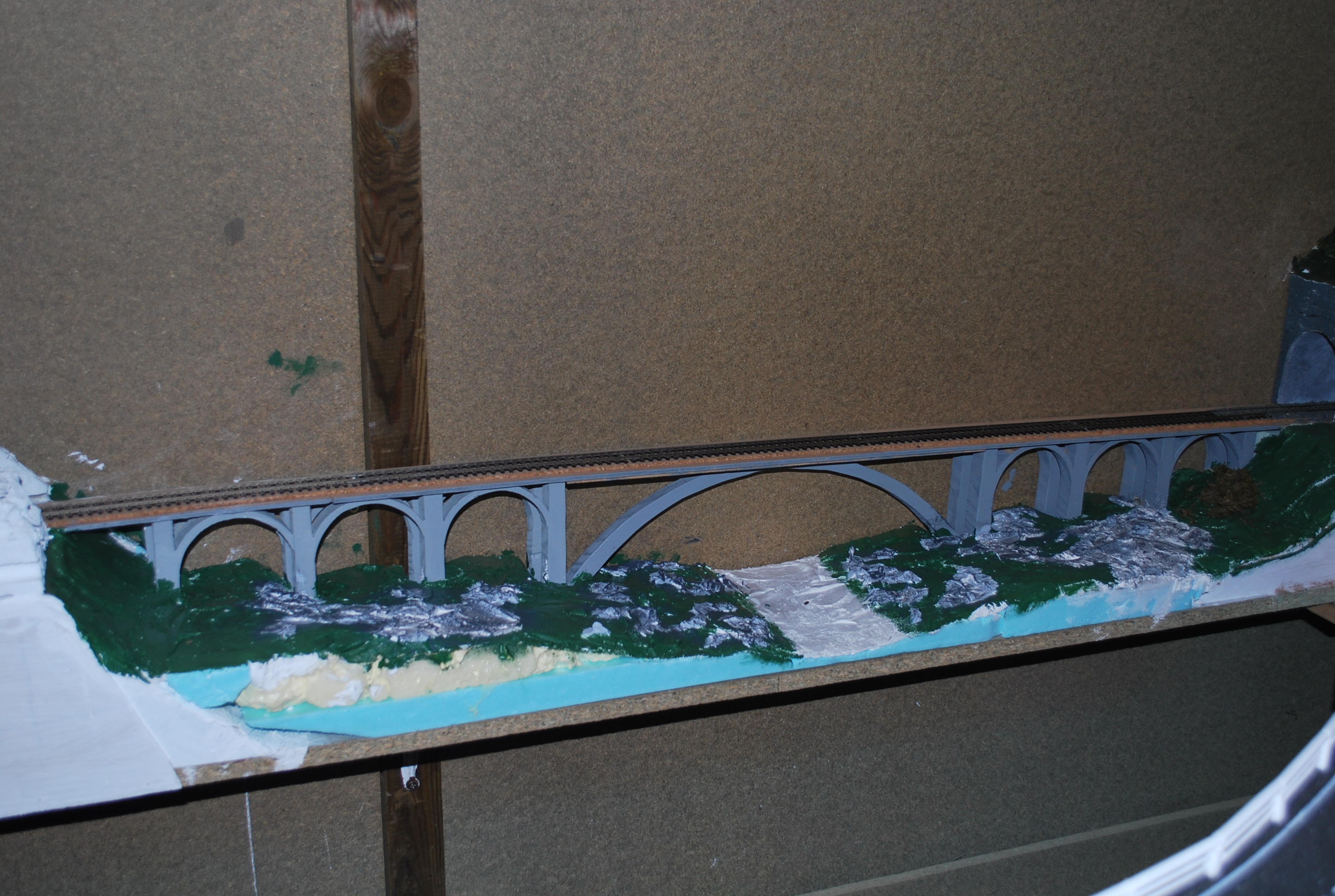

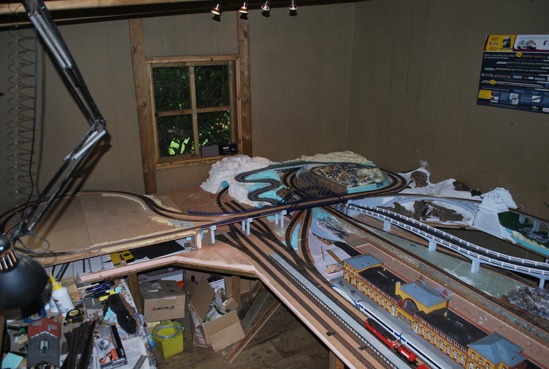

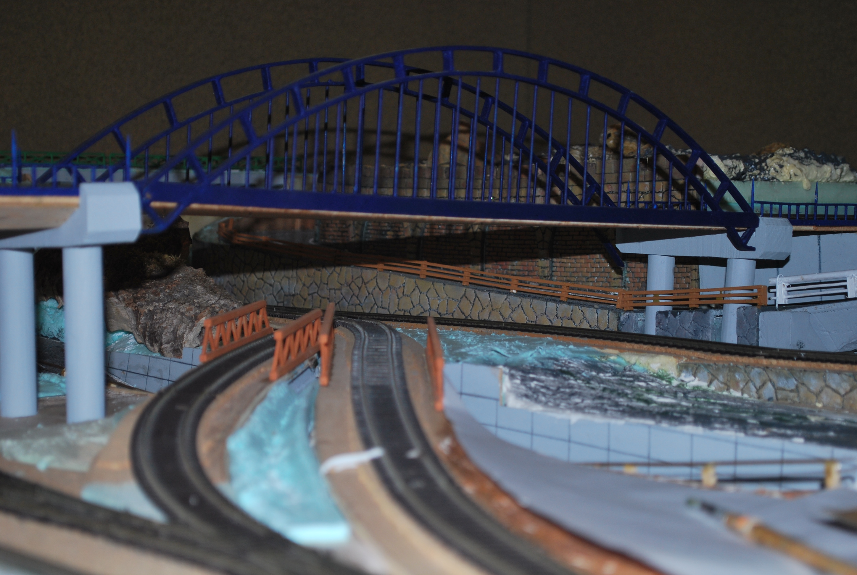

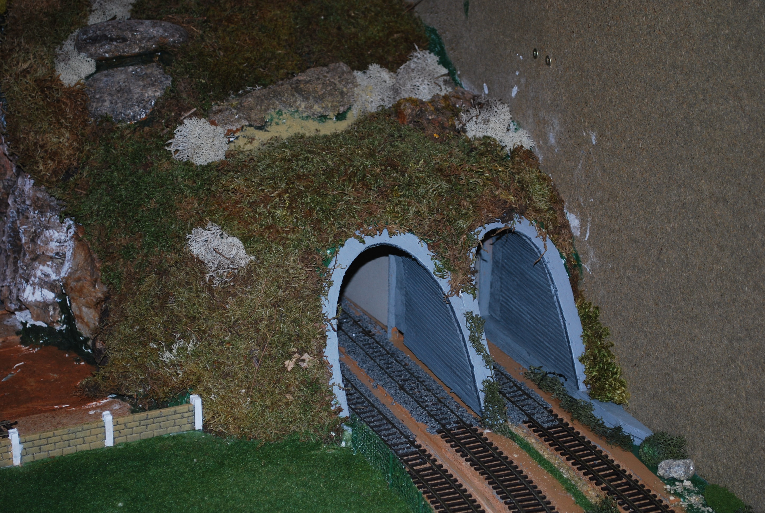

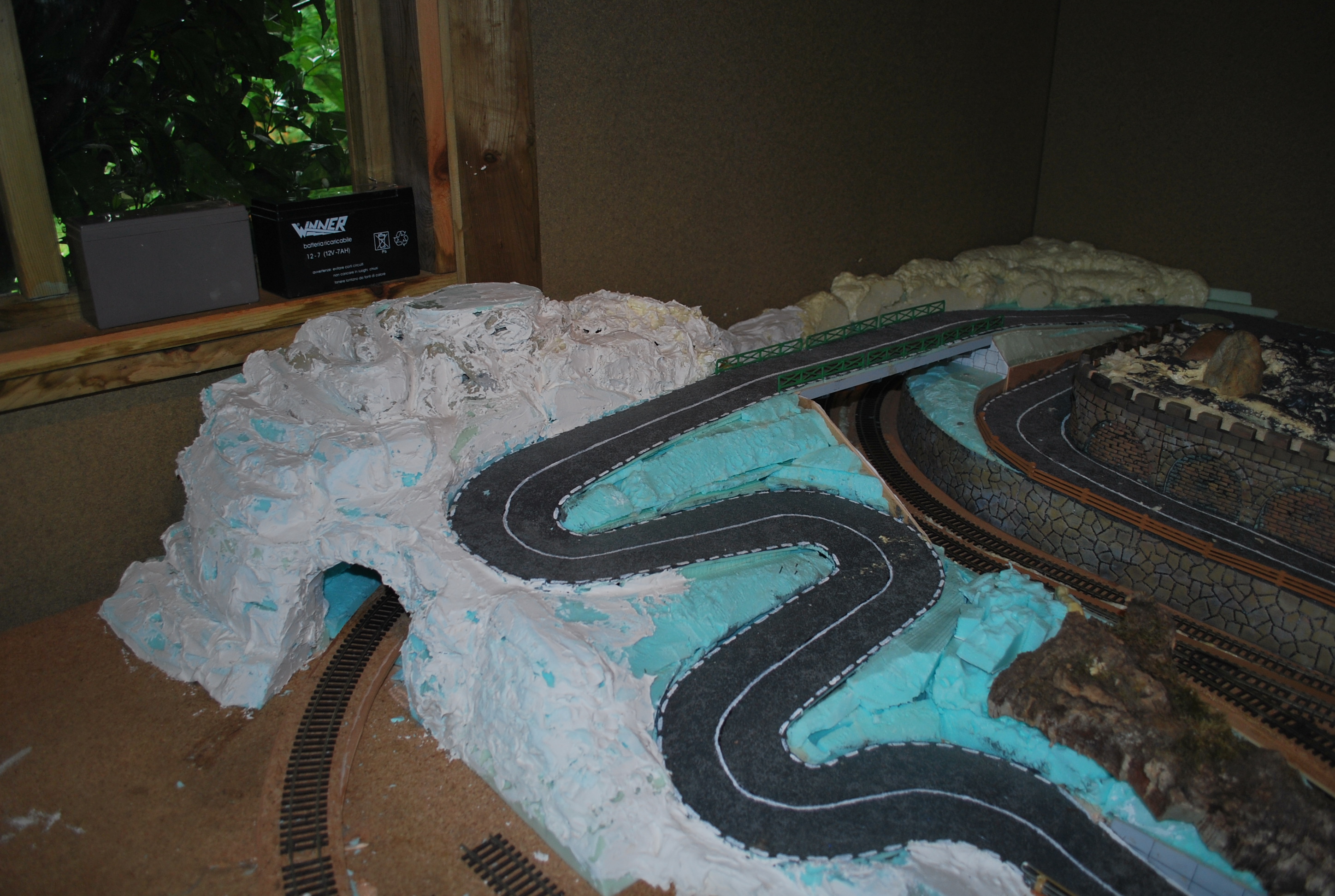

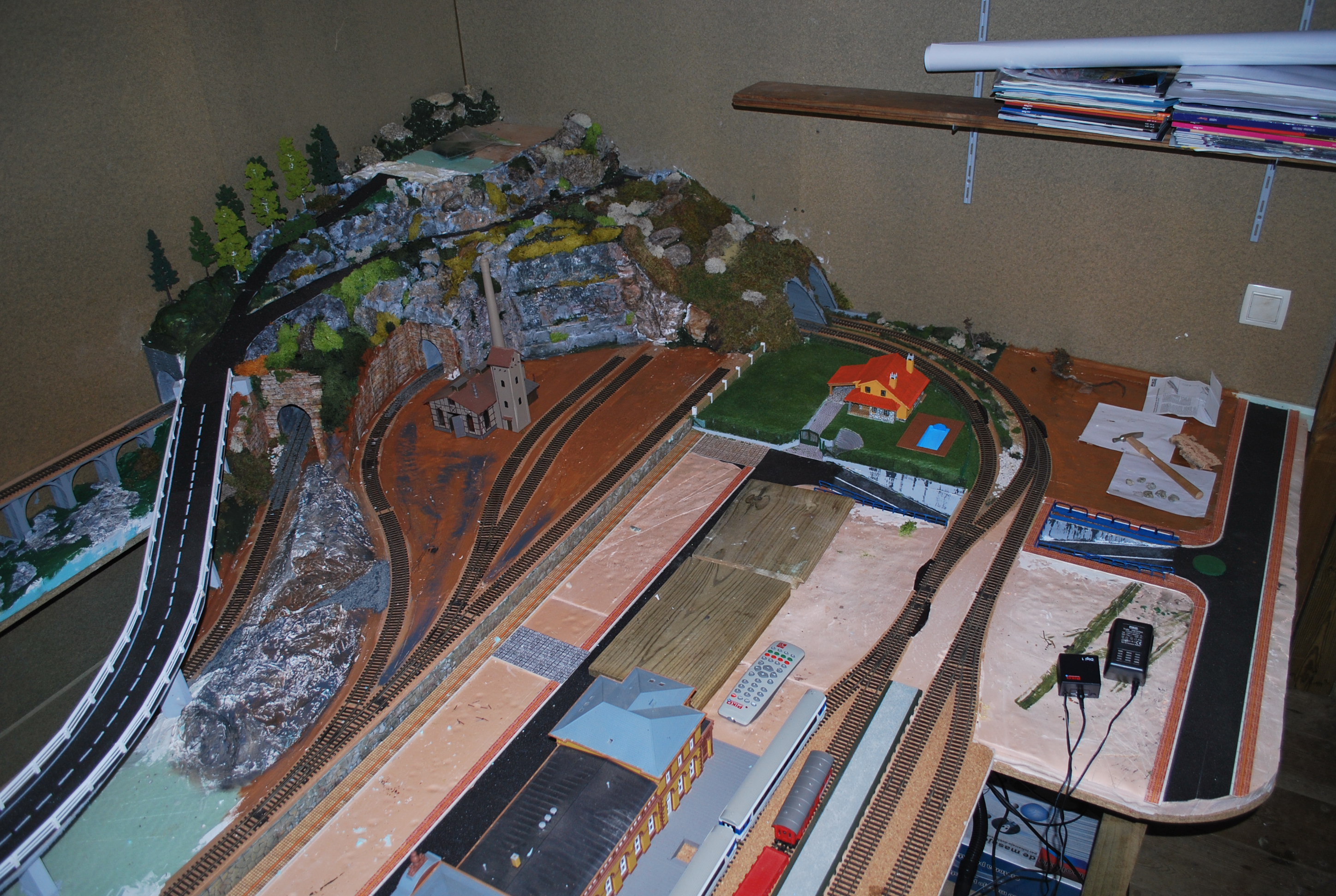

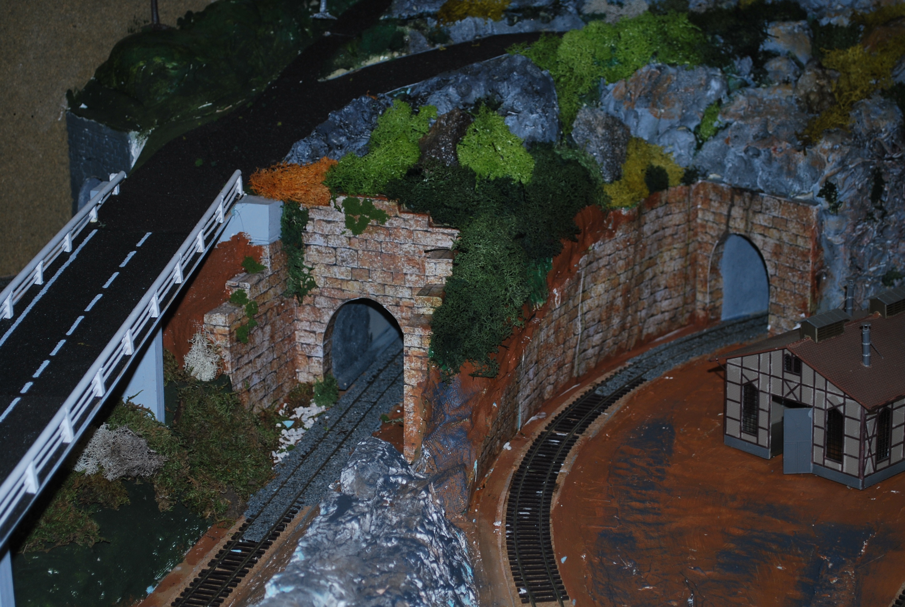

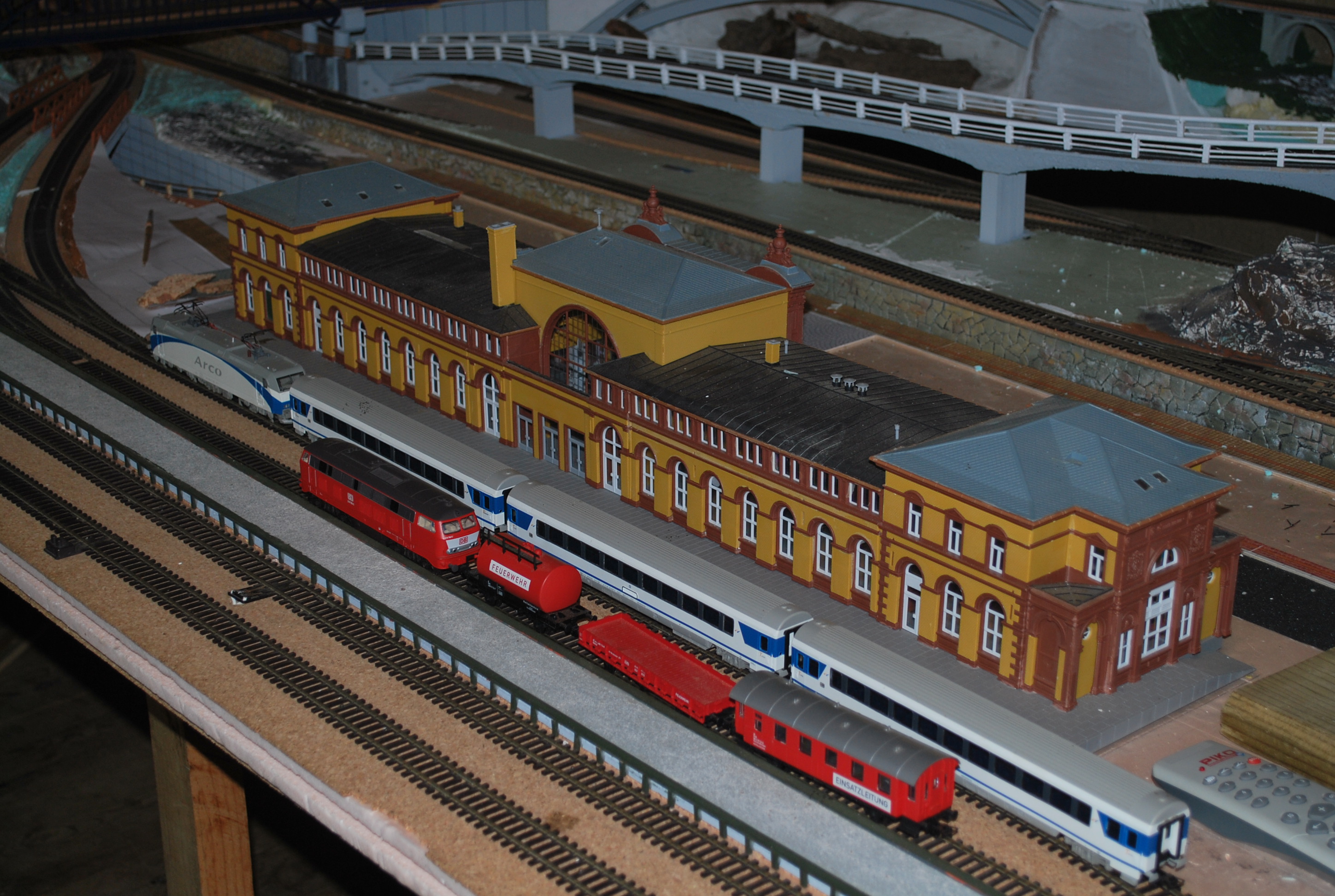

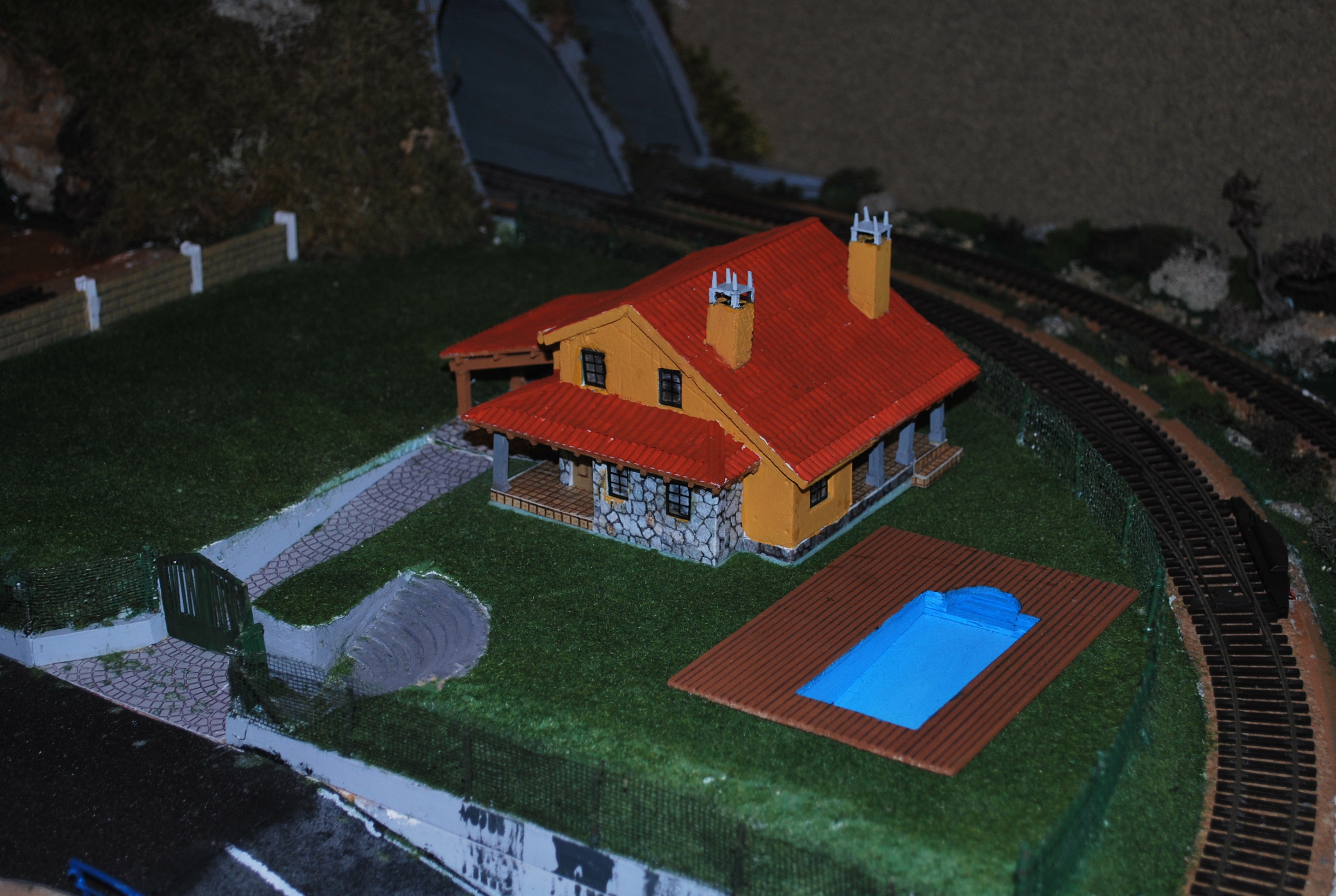

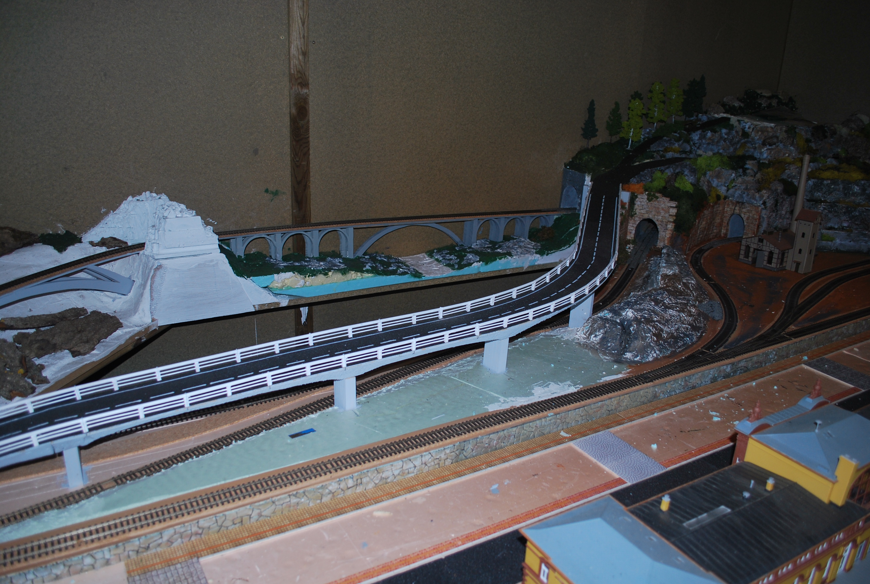

Haber si soy capaz de subir unas fotos que hice de la maqueta.
Quisiera que opinarais y que criticarais para poder corregir lo que pueda estar mal.
Si no se ven decirmelo.

hola a todos. Nadie opina ni critica mis ideas plasmadas en las fotos anteriores.
Se aceptan ideas.

Hola, si todos tienen razon, compra una central de 3 Amp, y luego divide el circuito en dos mitades y pon un blooster de esos, que son otros 3 Amp, no veas como te funciona, otra cosa, la casa de la piscina la quiero yooooooooo, pero rodeada de pinos y lejos de la City, un saludo.

La casa de la piscina le falta por decorar el resto de la parcela.

Hola, todo depende del mando, para gobernar los desvios por el, yo los tengo con un transformador los desvios y con otro los semafonos, y teclas para ellos, no lo tengo por digital, en su dia lo pense, pero con transformador y potencimetro puedo dar el voltage que quiero y la intensidad de la luz en los semaforos, esto ya es mejor que alguien que lo tenga en digital que te conteste, lo de la casa no te olvides de poner el maldito armario subterraneo de la bomba de la piscina, que en que hora puse el enterrado, con lo descansado que es el armario de superficie, ni se te llena de agua en caso de averia, lluvias, y tus lumbares te lo agradecen un monton, un saludo.

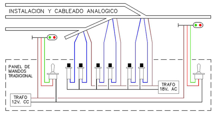

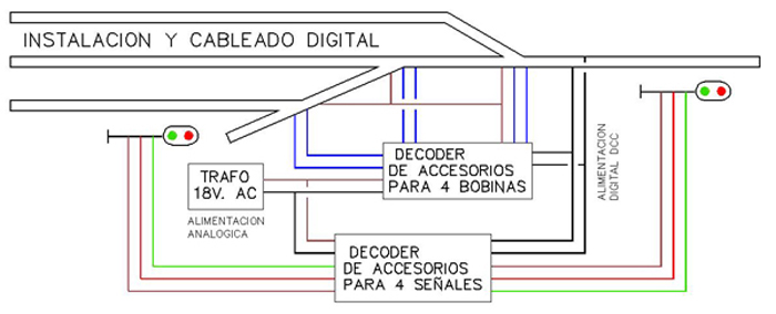

anxala escribió:
Podriais decirme que diferencias hay entre que los desvios y semáforos estén digitalizados o que funcionen en analógico.
En estos dos dibujos que te he hecho a modo de ejemplo lo puedes ver.
El dibujo de la instalación en Analógico he omitido de poner los diodos leds señalizadores en el panel de mandos para no añadir más cables y enmarañar más el dibujo.
Diferencia en el cableado e instalacion en Analogico.jpg (104.45 KiB) Visto 690 veces
Diferencia en el cableado e instalacion en Digital.jpg (77.42 KiB) Visto 690 veces
La diferencia mas notable es que en Digital la cantidad de cables y metros de estos se reduce drásticamente, aparte que desparecen todos los artilugios para mover los desvíos y señales como son interruptores, pulsadores, leds señalizadores, ect.
En una instalación en Digital se simplifica notablemente la conexión e instalación de los aparatos (Decoders) que manejan los desvíos y señales.
Simplemente se coloca un Decoder de accesorios lo mas cerca posible de donde este un grupo de desvíos y se conectan todos los cables de los motores de los desvíos al Decoder.
Para las señales se hace lo mismo.
El Decoder se alimenta con dos cables de corriente Digital DCC tomados desde la vía más próxima, y también se alimenta con corriente Analógica Alterna desde un trafo convencional.
Y punto, no hay que hacer nada mas.
Apartir de aquí ya tienes digitalizado los desvíos, señales, desenganchadores, ect.
Los manejaras desde tu Central o desde un Keyboard enchufado a esta.
Esto es lo mas básico en digital, apartir de aquí se te abren las puertas para llegar por medio de un ordenador ha hacer automatismos, enclavamientos, y tantas combinaciones que nunca sabrás donde esta el final de posibilidades.
Si lo haces en Analógico, ya sabes, a meter metros y metros de cables hasta el panel de mandos, más todos los chismes que te hacen falta de interruptores, pulsadores, leds señalizadores, ect.
Lo que si esta claro que tendrás en compensación una buena maraña de cables.
Y punto, aquí se te queda la maqueta estancada para el resto de los días.
Un saludo, Angel

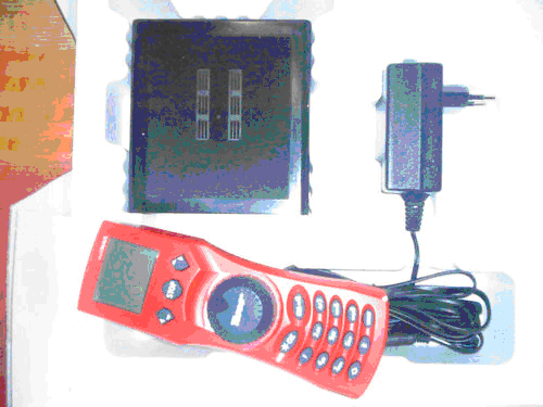

anxala escribió:
Después de ver las fotos de la maqueta, que central me aconsejarías.
Sin ninguna duda la Multimaus de Roco.
Pero !Ojo! vigila que el trafo que trae últimamente es de los pequeños de solamente 1 Amp., del tipo que se enchufa a la pared como los de los móviles.
Estos lo suelen trae las cajas de iniciación para abaratar costos:
Multimaus con Trafo de 1 Amp..jpg (177.05 KiB) Visto 559 veces
Si te compras la central con este trafo, tendrás que buscarte y comprar otro además de este que te de 3 Amp.

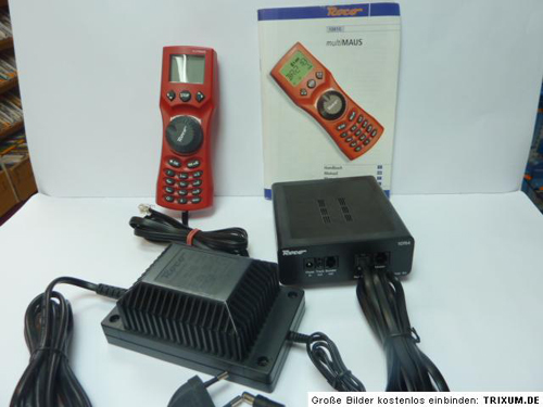

Si la central trae este trafo que te pongo en la siguiente foto, este SI es de 3 Amp.:
Multimaus con Trafo de 3 Amp..jpg (111.39 KiB) Visto 559 veces
