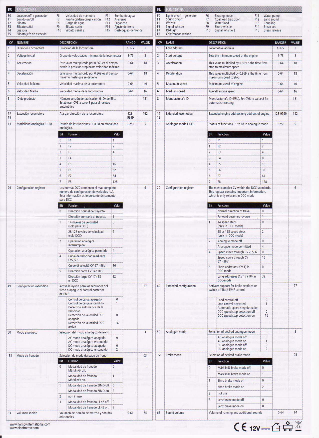

Nota 27 Jun 2012 14:19
ERG Avatar de Usuario
Mensajes: 1651
Ubicación: Blanes (Girona)
Registrado: 03 Dic 2009 21:03
Nota 27 Jun 2012 14:51
Mensajes: 715
Registrado: 08 Ago 2008 08:41
gracias! ;)

Nota 01 Jul 2012 19:17
Mensajes: 60
Ubicación: León
Registrado: 13 Jul 2009 20:14
Buenas tardes,
He configurado las CV's según la hoja puesta por ERG. Tengo Multimaus.
Según esa hoja si pulso 4 se debería encender la luz roja. He probado pulsando con las luces encendidas y viceversa pero nada.
Sabéis que puedo hacer para que se encienda?.
Un saludo y muchas gracias.
