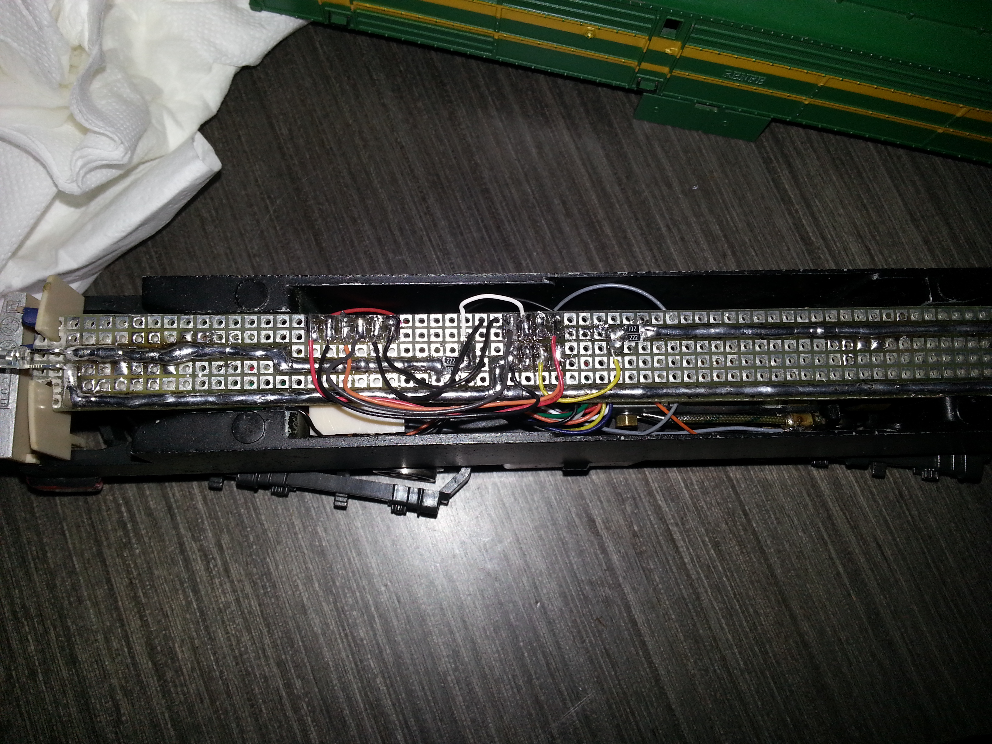

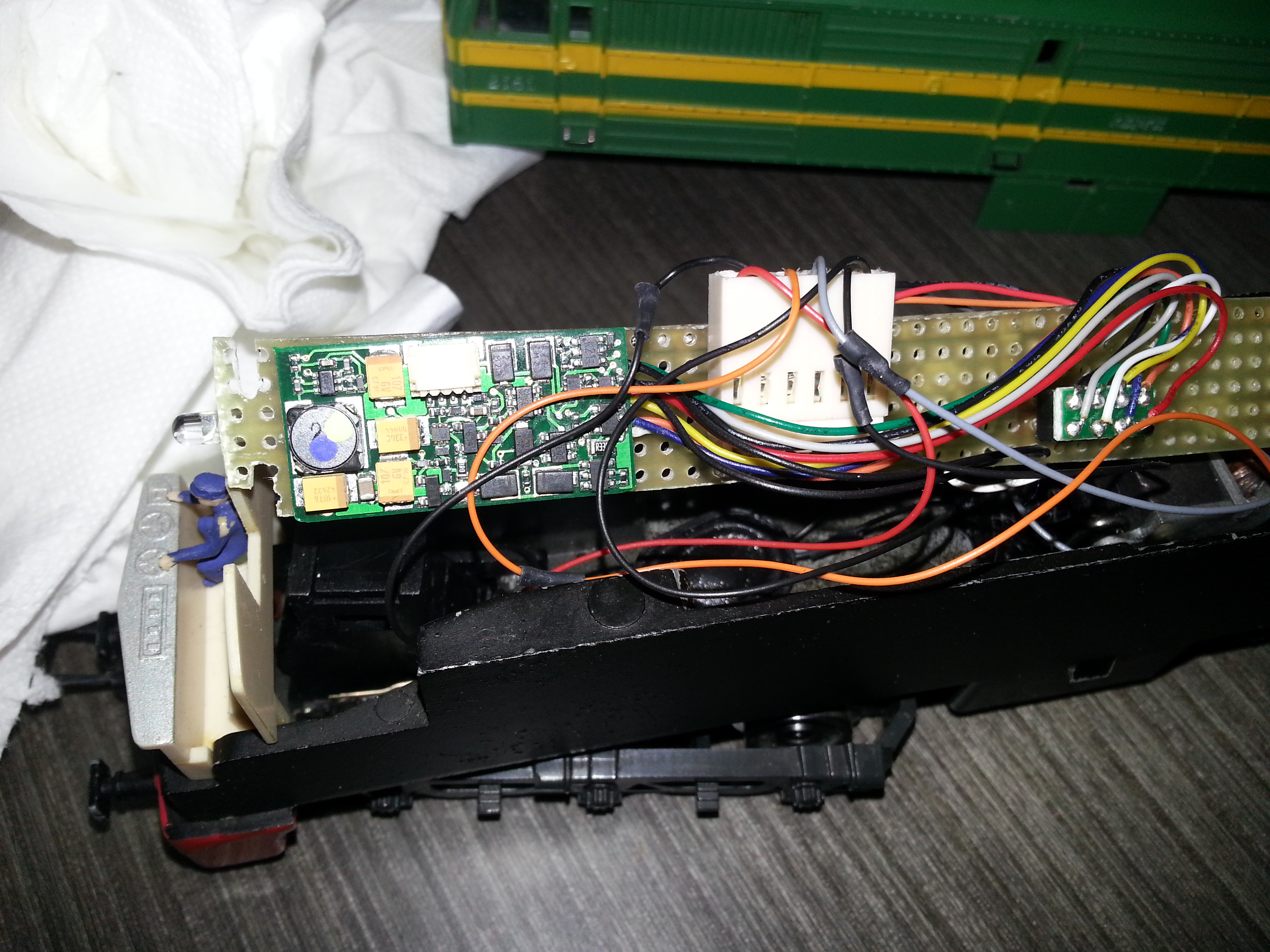

Pues e tenido tiempo y e empezado a hacer un poco de soldadura y a montar un decodificador de Uhlembrock 36320 a mi Alco 2100, haber si me llega el transformador para la intellibox II y puedo probarlo.
Tengo unas pregunta alguien tiene un manual de despiece, o sabe como se puede desmontar la luces y fumigeno de la maquina a vapor 2106 de ibertren, ya que para ponerle el decoder necesito separar la alimentación de la lampara y fumigeno.
Le e preparado un conector para poder desconectarlo cuando quiera la placa del tren, ademas e mantenido en conector NEM para poder desconectar el decoder en cualquier momento, hay que ser prácticos JEJEJE!!
Recuperando un poco las calases de joven para trabajar con el estaño !!

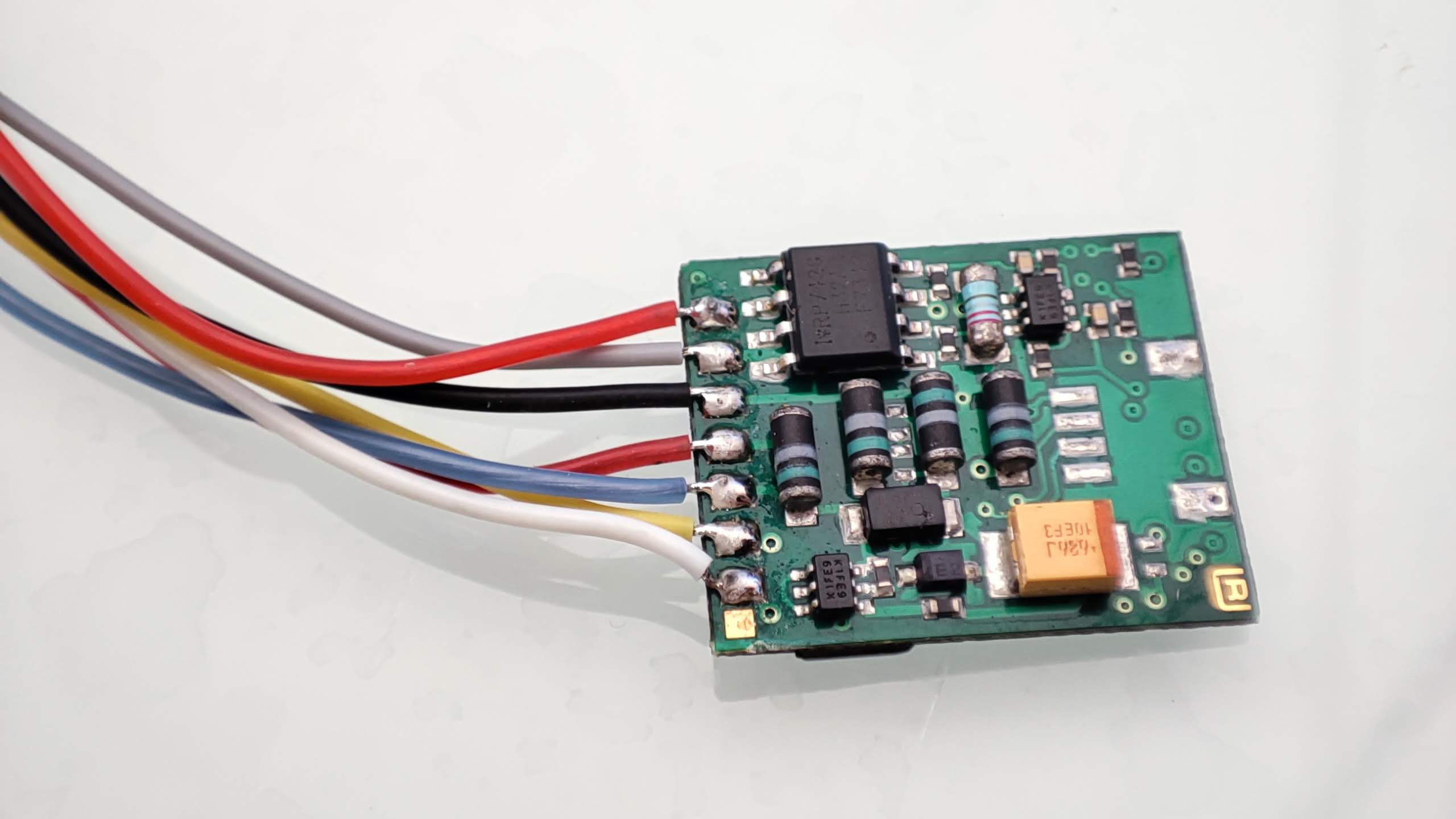

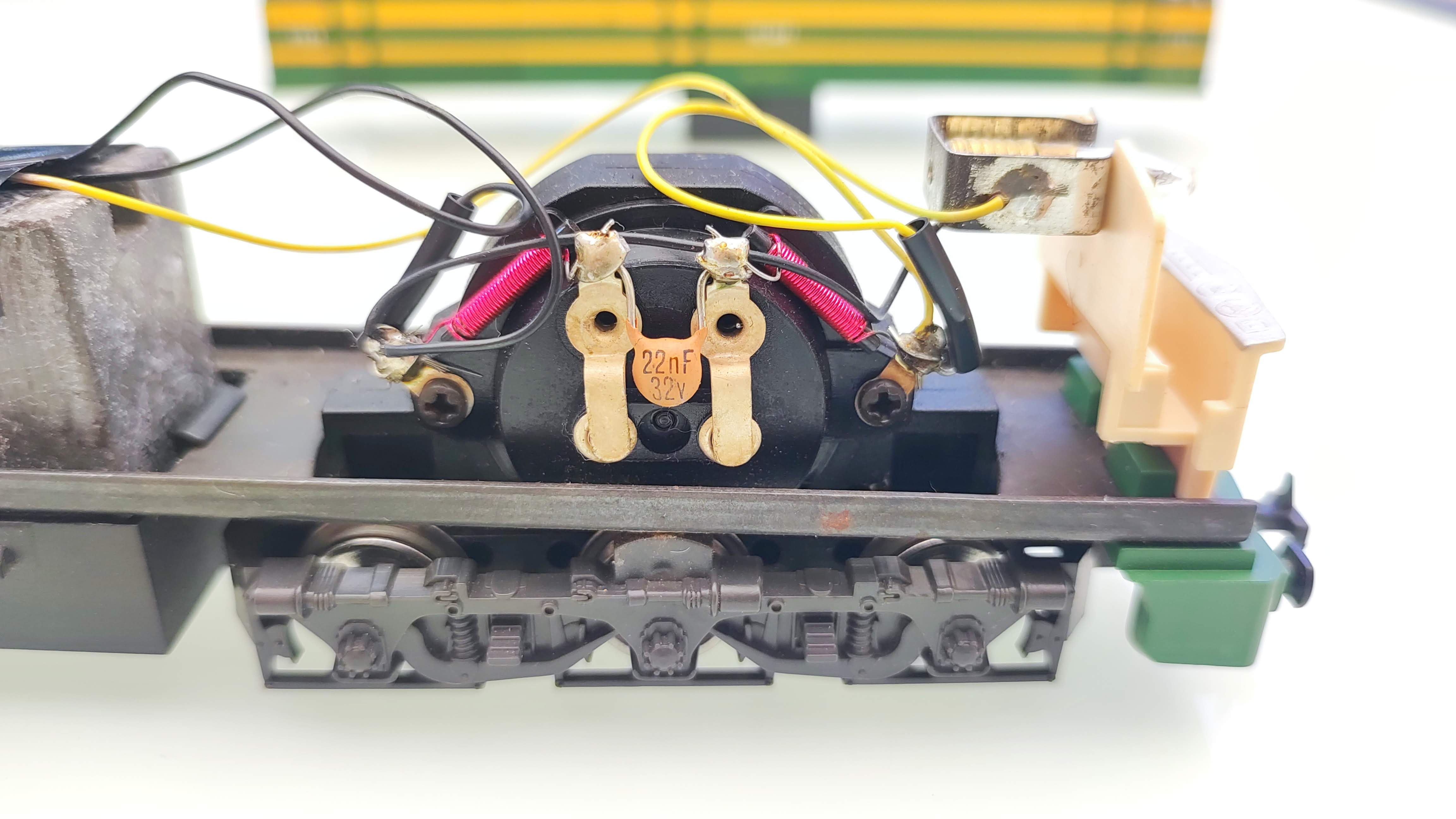

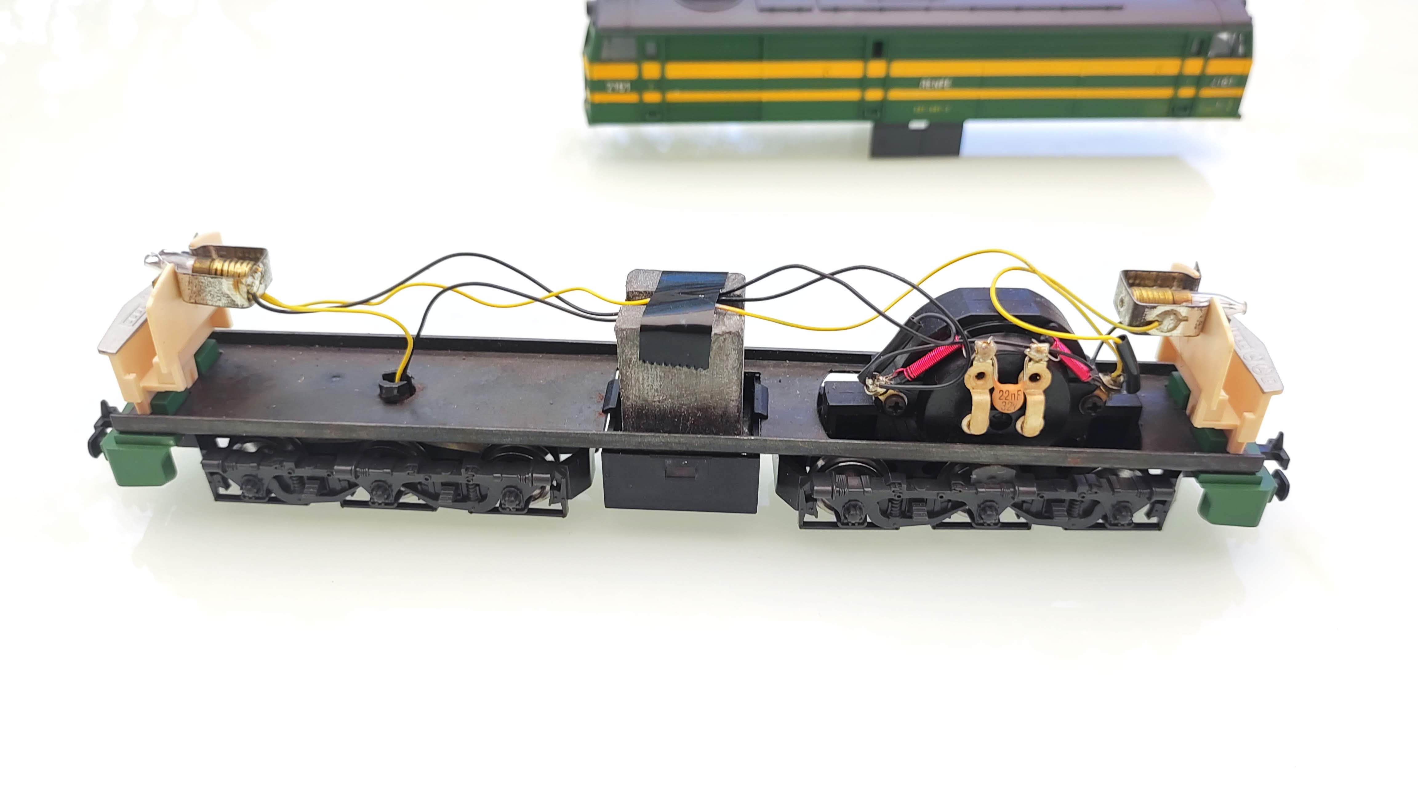

Hola, a ver si alguno me quiere y puede ayudar, ya que esto no lo he hecho nunca, se trata de digitalizar una locomotora sin ningún tipo de placa, soldando el decoder directamente a los cables.
Me gustaría si me podéis decir que debo hacer exactamente, que debo quitar y que cables debo soldar a los de colores del deco, que lleva palaca de conexión pero esta rota y lo quiero aprovechar para soldarlo directamente. La máquina es la AlCo 2100 de la antigua Ibertren, adjunto fotos de como está actualmente el cableado interior. Doy por supuesto que el cable negro es el borne negativo y el amarillo el positivo, los dos salen del mismo bogie.

Mensajes: 7070
En la locomotora:
Desuelda todos los cables que van al motor y a la bombillas. Solo debes quedarte con los cables amarillo y negro que vienen del bogie, el resto de cables al cajón.
En el motor:
Quita las dos bobinas rojas y el condensador (lenteja). No debe de quedar ni un solo cable ni componente.
El Decoder:
Una vez desoldados todos los cables procedemos a soldar los cables del decoder como sigue:
Cable Rojo del decoder conectado con el cable amarillo que viene n del bogie,
Cable Negro del decoder conectado con el cabble negro que viene del bogie.
En el motor:
Cable Naranja del decoder: Soldado en la lengüeta del mpotor donde antes se unía el cable amarillo con la bobina roja.
Cable Gris de decoder: soldado en la lengüeta del motor donde antes se unía el cable negro con la bobina roja.
Primeras pruebas: Programamos la dirección de la locomotora y comprobamos que circula hacia adelante y hacia atrás sin problemas.
Luces:
Cable blanco en el plomillo de la bombilla lado contrario del motor.
Cable amarillo en el plomillo de la bombilla lado motor
Cable azul en los dos casquillos de las bombillas.
Advertencia gorda:
Los casquillos de las bombillas no deben de tener contacto eléctrico en nigún sitio excepto en el cabla azul de lo contrario el decoder se estropeará irreversiblemente.

Gràcies Albert, bien claro, así lo haré. Ya contaré como ha ido.

Fantito ha respondido a lo que ha preguntado, y la respuesta es inapelable.
Pero pienso que con el espacio que dispone esa locomotora en su interior, siguiendo esas mismas instrucciones, yo soldaría todos esos hilos en una placa de baquelita o fibra, no se de que son, de estas de agujeros que hay en las tiendas de electrónica que llevan los agujeros unidos en filas, haría un zócalo para poner y quitar el decoder, donde conectaría los cables de la locomotora soldándolo en esa placa.
Luego el decoder lo conectas al zócalo y ya está.
Los componentes para el zócalo son estándar, son unas tiras negras con conectores hembras, que se cortan en bloques de cuatro para poner el decoder, y van con la distancia entre los conectores igual a la de los pines del zócalo.
Eso facilita la tarea de quitar y poner el decoder, y creo que hasta sería más fácil hacer así esa tarea.
Es solo una opinión.
