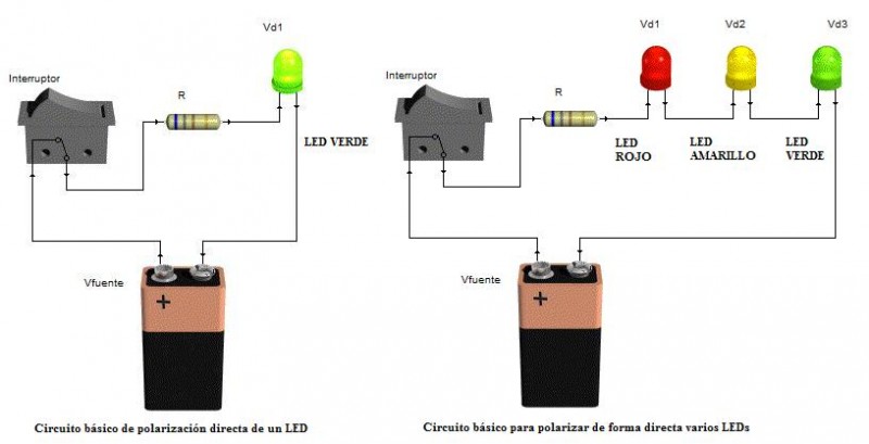

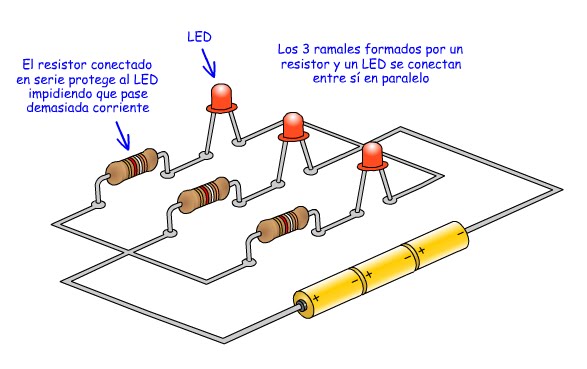

Y los leds que hay que colocarlos siempre en paralelo, es correcto.
Leds en paralelo
En el esquema de la derecha están conectados en serie, además hay que tener en cuenta que según los colores, varia el voltaje, por lo que en esta conexión luciran de forma muy desigual y quizá alguno ni se encienda.
La ventaja de la conexión en serie, tal como dicen los compis, es la de disminuir el consumo, la desventaja es si uno deja de funcionar, lo hacen todos.
Jordi

:) Disculpa que me había confundido con el esquema.
Gracias 1Jordi
S2 :) ;)
