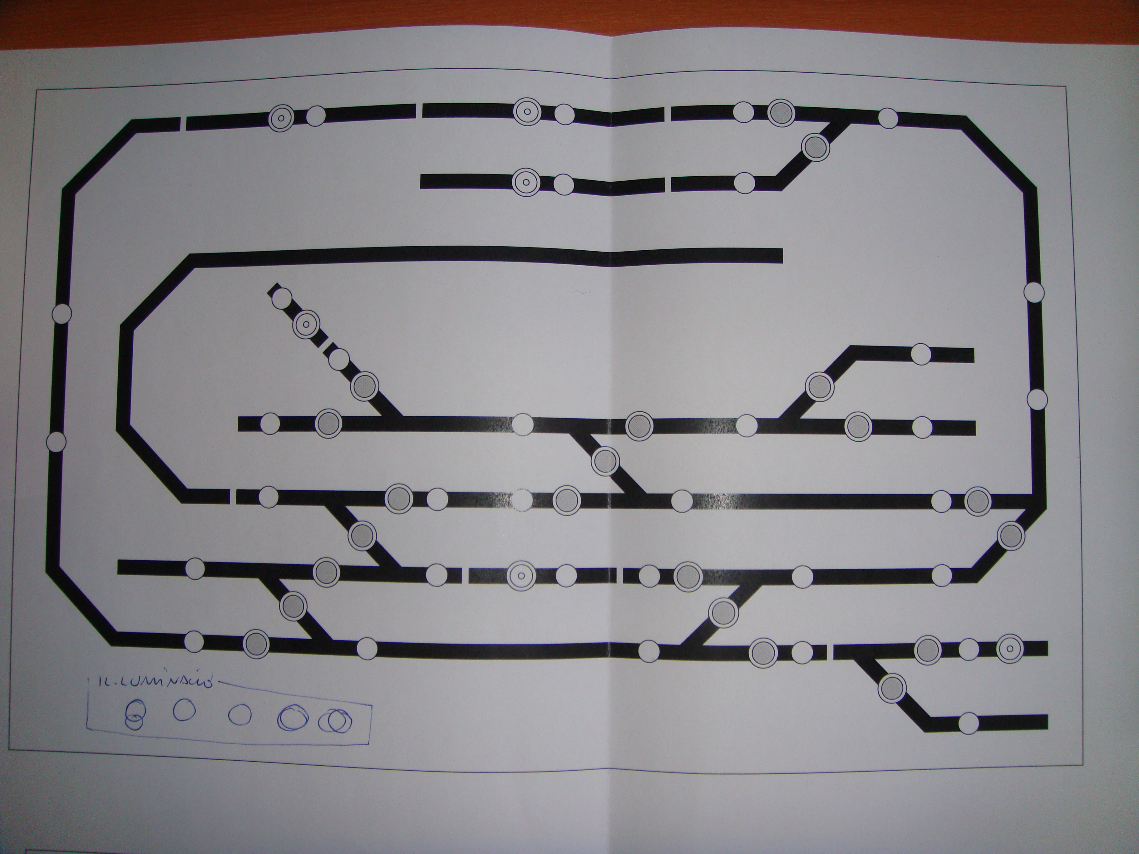

Teniendo en cuenta que tengo trece desvíos, y que la maqueta, aunque sé que no es lo usual, la voy ha hacer en analógico, y que Alfred hace referencia a que dan muchos problemas de cortocircuitos en digital, me pregunto, al hacerla en analógico ¿ no tendré problemas?
Esquema del panel de mando
Mensajes: 7081
Sin la modificación tan bien explicada por OrBahn, el punto más delicado es el contacto del espadín con el carril pues es el único contacto eléctrico del corazón del desvío. En este punto se acumula mucha suciedad sobretodo si usas locomotoras con aros de adherencia (Oh! Anatema!!!!)
Resumiendo, usando estos desvíos sin modificar puedes tener problemas de alimentación en los corazones si usas locomotoras con aros, si pintas la vía y si pones balasto.
En una tarde tediosa de domingo modificas los 13 desvíos sin estresarte demasiado!
