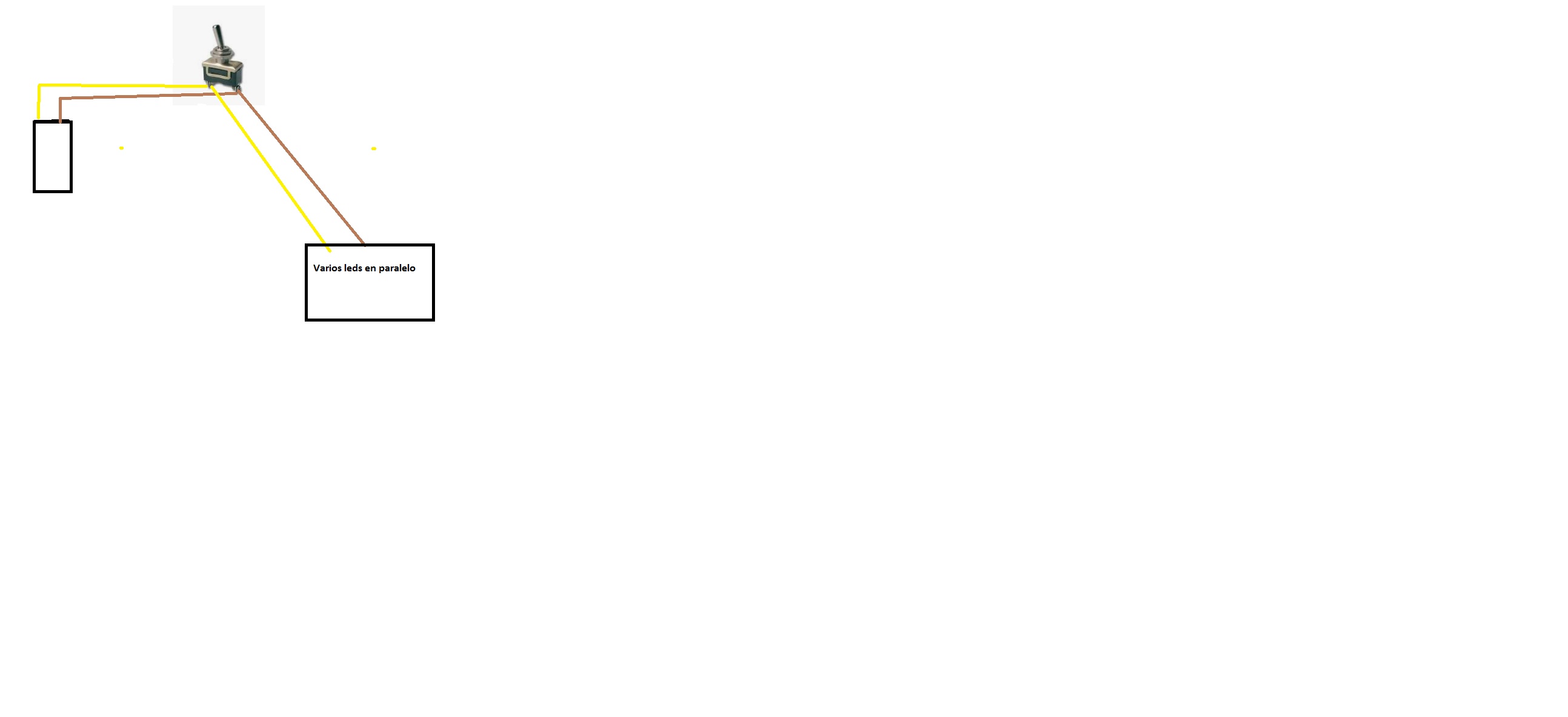

Buenas, recupero este hilo, y ya que se habla de calentamientos varios para comentar una cosa:
He conectado un transformador de accesorios de 16V para la iluminación de la maqueta, de momento solo he iluminado el interior de unas naves industriales con 4leds, todos con su resistencia.
Me gustaría que aunque el transformador estuviera enchufado, pudiera encender o apagar toda la iluminación mediante un interruptor, pero al instalarlo, el típico interruptor de palanca de esos chiquitillos, mientras está la instalación encendida no pasa nada, todo está bien, pero en cuanto apago en el interruptor, el cable que va desde el transformador hasta el interruptor empieza a calentarse y a calentarse cada vez más, y a su vez el transformador. En cuanto vuelvo a encender la instalación ya se enfría todo, por lo que al menos no puedo apagar la instalación de esta manera, sino enchufando o desenchufando el transformador, pero no con este interruptor por medio. Qué debería poner?
Me gustaría, que cuando estoy operando con la maqueta, esté todo enchufado, y poder encender o apagar las luces sin tener que estar enchufando o desenchufando el transformador cada vez, de la misma manera que tengo enchufada la central del multimaus y el transformador no arde aunque no ruede trenes.
Mensajes: 1889
Registrado: 18 Mar 2018 20:42
No has montado un interruptor (dos polos) , has montado un conmutador (tres polos) y al "apagar" haces un corto.
Si usas un interruptor porque no tienes otra cosa solo hay que usar dos polos de los tres, uno del transformador al centro y otro de salida a la luz que retorna por otro hilo al otro polo del transformador. Se ve que has llevado los dos polos del transformador al interruptor y haces un corto.

Mira, he montado el interruptor de la foto
Puede que esté haciendo corto a pesar de tener solo dos polos? supongo que el cable amarillo debe ir directamente a la instalación y el marrón es el que debe pasar por el interruptor, no?
Ays, que quemo la casa.

Baloobcn escribió:
Gracias por tu respuesta.
Sí, claro!!!!!

Buenos dias.
Acabo de leer el tema y no he podido por menos que esbozar una sonrisa, eso si .... sin ninguna maldad y que me ha hecho recordar mi infancia, cuando yo jugaba a ser electricista.
Esa pieza que has puesto en imagenes, es un conmutador, es decir una pieza que hace que un circuito electrico esté cerrado y pase corriente (llamemos Posición 1) y en la otra posición esté abierto y no circule corriente (Pos. 2) SIEMPRE tomando como comun una de las 3 patas (normalmente la de enmedio).
Para explicartelo sin vaselina .... un semaforo rojo/verde, la luz está en una posición (rojo por ejemplo) y al cambiar la palanca haces que el circuito que antes estaba cerrado (la electricidad llegaba a la luz roja) lo abras y deje de pasar corriente hacia ese color (rojo) y CAMBIE hacia el verde.
Es CONMUTADOR porque realiza cambios y "conmuta" manualmente (eso si) la posición y con ello las luces empleadas (o la aplicación que quieras darle .... = ejemplo = giro de motor en corriente continua; sube o baja).
Un conmutador usando solo 2 patas es un interruptor. ¿que patas usar? sencillo; normalmente la del centro y cualquiera de los extremos con lo que uno de los extremos no tendrá uso (verás que en electricidad/electronica de emplea el término NC = No Conect del ingles)
Al poner tal y como has explicado tu conmutador, lo que has hecho es hacer un cortocircuito en la salida del transformador y por tanto exigir que circule electricidad por el. Estas cosas nos deben hacer retomar la fisica mas elemental que nos va a venir de lujo para las cuestiones practicas de nuestra maqueta, ya que al fin y al cabo trataremos de utilizar elementos que tengamos accesibles.
Este caso practico te ha de demostrar algunas cosas:
Has diferenciado en TU TRANSFORMADOR que el conmutador lo has puesto en el secundario (un transformador tiene un circuito primario conectado a la tensión de red en este caso 230 VAC, y con un secundario que dependiendo del grosor del hilo y del numero de espiras arrolladas sobre el primario, dará una tensión INDUCIDA que dependerá del nucleo magnetico de las chapas "E" "I" que lo componen, o de su ferrita en caso de ser toroidal). Si esto lo hubieses conectado en el primario (sobre los 230V AC) el corto al ser sobre la red te hubiese saltado el circuito de proteccion asignado (el magnetotérmico de tu instalación electrica) y por experiencia ... a veces hasta el fusible del cuarto de contadores jajjajjajajaja todo dependiendo de muchos factores ...... la tensión de red no es pura, y lleva a veces "algunos parasitos" que la hacen inestable e impredecible, así como otros elementos que generamos nosotros por ejemplo con fuentes conmutadas (hay mas ejemplos).
Donde debes colocar un interruptor? = en el primer acceso que te permita el corte de la manipulacion que requieres.
Si tienes varios circuitos (ejemplo 1 - iluminación de calles, 2 - edificios, 3 - parques etc etc) deberás colocar justo antes de cada circuito su interruptor, es decir necesitas uno por cada "aplicación". peeeeeeroooo ¿y la entrada de los 230V? .... el transformador tambien consume electricidad en vacio .... poca pero consume y además es un elemento susceptible de estropearse y dar problemas máxime si tenemos a su salida algún circuito conectado (por ejemplo un simple rectificador con algún condensador) ...... pues en ese caso tambien hay que ponerle un interruptor para el corte de energía. Apagando ese, apagas todo.
