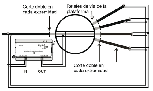

El cambio a Digital de la via del puente con el gestionador de bucles:
Los dos cables amarillos que ANTES iban al trafo de continua “=” para alimentar la vía del puente van a la salida del gestionador de bucle que pone “OUT”, y en la salida que pone “IN” va a algún punto de alimentación que estés poniendo para alimentar la vía en digital DCC y yata.
El adjunto Lenz Lk200.jpg ya no está disponible
Las vías que entran y salen del puente tienes que aislarlas en los DOS raíles TODAS y alimentarlas con corriente digital aparte como se ve en el dibujo:

para detectar ocupación en el puente, propiamente dicho, el retromódulo debe ponerse entre el gestor de bucles y el puente
Para las vías de saco pueden ir de forma normal.
No recomiendo mezclar detectores, esto es, el detector del puente debe ser un circuito independiente o bien asegurarse que el que utilices se puedan mezclar las vías J y K, que no todos pueden.

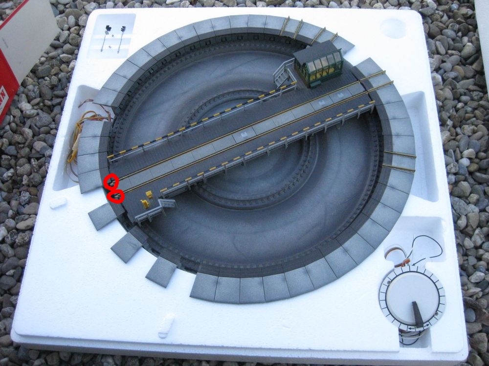

¿La Locomotora es analógica? ¿La alimentación de las vías del puente giratorio es en corriente continua? ¿El puente tiene las lengüetas para alimentar las vías de los cocherones?....
De debajo del puente salen 5 cables a saber: Rojo, amarillo, gris, amarillo y amarillo. Estos dos amarillos aparejados son los que alimentan las vías del puente. Si el puente mantiene las lengüetas que alimentan las vías que sales de ella, no deben ser alimentadas por otro lado, es decir si esas vías tienen su propia alimentación hay que quitar las lengüetas.

Perdón...!! me cuelo en la conversación con el tema de las lengüetas.
En el caso de tener que quitar esas lengüetas de conexión del puente y las vías de salida, es mejor cortarlas (eliminarlas) o hacer algún "apaño" doblandolas y que sigan estando???
Samuel
sggetafe
Mensajes: 7079
Si no las tienes que usar, mejor quitarlas.

Hola Fantito este finde volvere a probarla y te cuento todas las preguntas que me haces pero no entiendo esta ¿El puente tiene las lengüetas para alimentar las vías de los cocherones?....
un saludo
Mensajes: 7079
Son las lengüetas que sobresalen de las vías del puente y conectan con las vías que salen o entran en el puente.

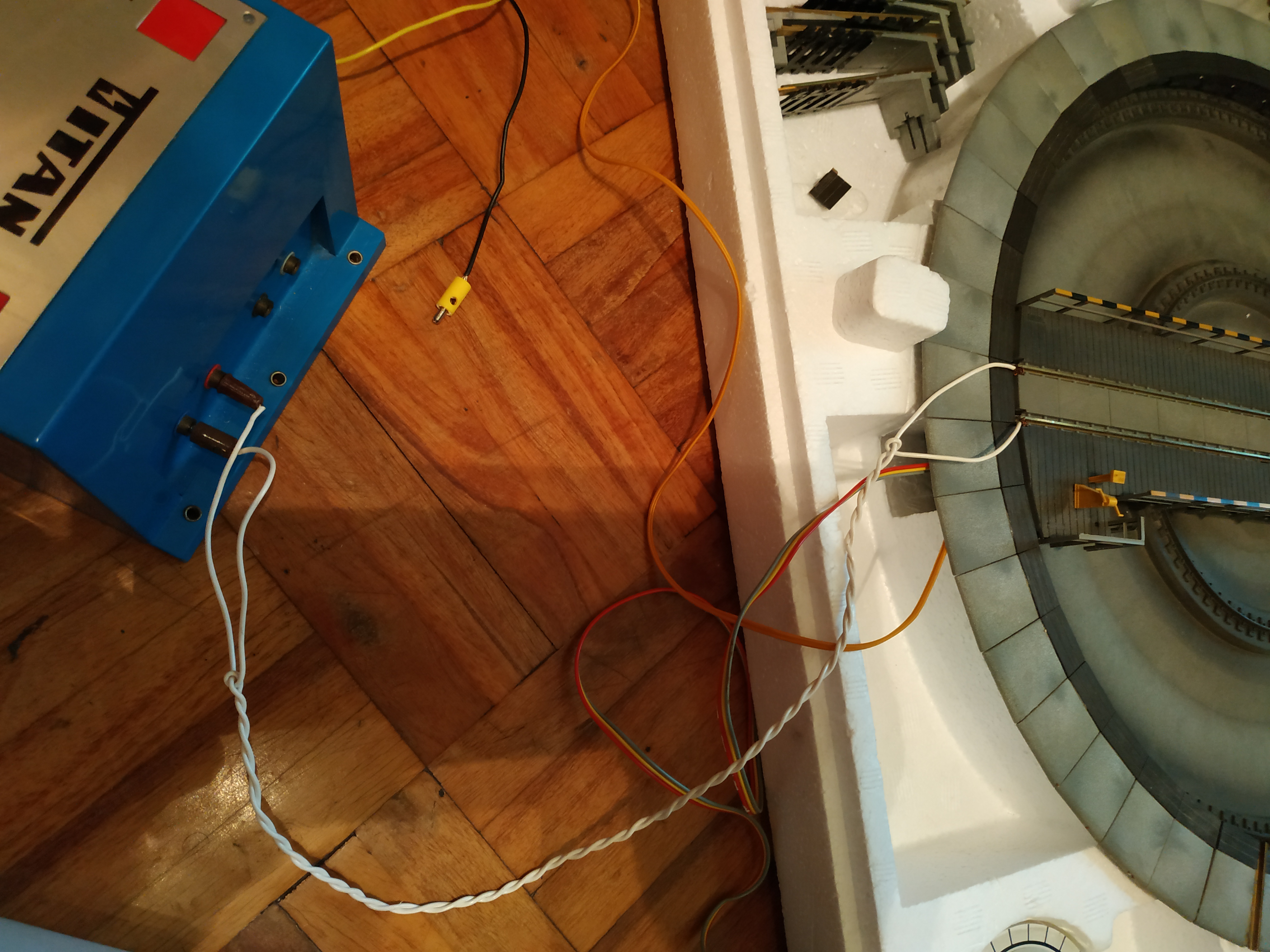

hola, pues hecho unas pruebas, cableando tal cual este cableado que adjunto funcionan los giros perfectamente pero si pongo la maquina encima como decia es como si entrase en corto sin embargo si suelto el cable negro y el blanco q son los de la tension y con ellos alimento la via del puente la maquina va perfecta y empieza a avanzar tengo q seguir con pruebas esas lenguetas no me fije pero yo creo q para que gire no puede tocar la via de la rotonda con las vias de salida

probe asi dandole tension a la via y lo que decia la locomotora avanza y retrocede saludos

Hola entonces como se conecta por que si como dice el plano no va, como hay que darle la tension???
Mensajes: 7079
Por la pareja de cables amarillos va directo a las vias.
Enviat des del meu Poppox P3 usant Tapatalk
Mensajes: 110
Registrado: 03 Feb 2019 14:34
Doy tensión a los dos amarillos con la misma q al cable negro y blanco?? Podrías por favor hacer un croquis ?? Gracias y saludos

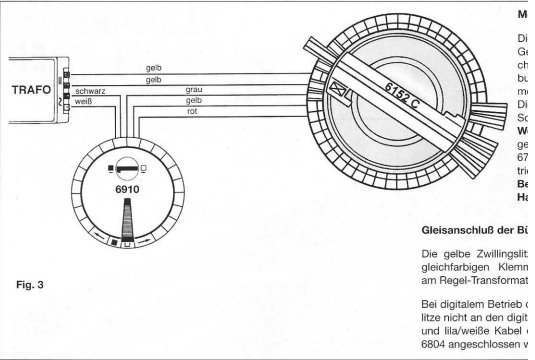

1.- Un transformador con dos salidas de corriente una de corriente continua y otra de corriente alterna.
2.- Un Controlador del Puente Giratorio con 5 cables: Dos de entrada blanco y negro. Tres de salida: rojo, amarillo y gris.
3.- Un puente giratorio con 5 cables de entrada: Dos de alimentación de las vías de color amarillo y emparejados. Tres de color rojo, amarillo y gris.
¿Como se conecta todo?
En el transformador a la salida de corriente continua conectamos los dos cables amarillos emparejados de alimentación de las vías del puente.
En el transformador a la salida de corriente alterna conectamos los dos cables negro y blanco de entrada al mando regulador del puente.
En el mando regulador del puente a la salida de control conectamos los cables Rojos, Amarillos y Grises respetando el color.
Exactamente tal y como vemos en este esquema que hay en las instrucciones del puente:

muchas gracias fantito eso lo hice el primer dia y comente la plataforma gira perfectamente pero al poner la locomotora encima parecia que hacia corto, vibraba y sonaba y no se movia
hoy conecte los cables de colores todo segun el esquema escepto los dos cables amarillos que los junte con el negro y blanco que salen como alimentacion del titan la plataforma gira por que esta igual que en el esquema y la locomotora al girar el potenciometro del trafo se mueve que puede pasar??
Mensajes: 7079
No entiendo que se consigue juntar los cables negro y blanco, que deben de estar conectados a la salida de alterna del transformador, con los cables amarillos emparejados que deben de ir a la salida de corriente continua del transformador.
