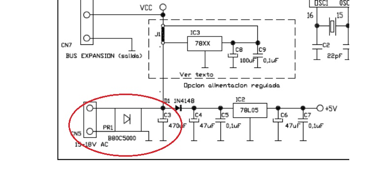

Tengo dos dudas respecto al DEC-TRN (y otros parecidos), a ver si me pueden ayudar:
1- Las salidas A,B,C,D se pueden conectar directamente motores de doble bobina (como los de Fleischamnn)??
2- Al DEC-TRN se le puede instalar un regulador a 12VCC (LM7812) para la alimentacion de las bobinas, pero creo que estas deben ir a 16 VAC, es asi?
Muchas gracias por todo!.
achop87
Nota 31 Dic 2013 02:09
Mensajes: 1344
Ubicación: Esslingen
Registrado: 10 Oct 2010 12:11
1- Las salidas A, B, C, y D están pensadas para conectar todo tipo de motores a bobinas sea el que sea y de cualquier marca incluidos los de Fleischmann.
2- NO, nunca, los motores a bobinas tienen que funcionar a 16V. AC., el regulador a 12V. CC. (LM7812) no es para alimentar las bobinas, es por si quieres utilizar este decoder en vez de para motores a bobinas para conectar en el semáforos.
Los semáforos están pensados por los distintos fabricantes para funcionar a 12 V. CC. y suelen traer sus resistencias calculadas para los Led´s para este voltaje.
Si vas ha utilizar el decoder para los motores a bobinas tienes que poner el puente “J1” que no es otra cosa que un trozo de alambre soldándolo comunicando las dos pistas y el LM7812 no se pone.
Al contrario si vas ha utilizar el decoder para los semáforos el puente “J1” no se pone y se pone el LM7812.
Léete por favor el Pdf del manual de este decoder DEC-TRN que pone a lo largo de sus instrucciones esto que te describo muy claramente.
Fíjate en todos los esquemas de decoder sean para bobinas o para señales que son prácticamente los mismos, digamos que son polivalentes y solo cambiando alguna cosa para conseguir un tipo de voltaje u otro según las necesidades del accesorio que queramos conectar tenemos un decoder de Impulsos o un decoder de Conmutación.
Eso si, también hay que programar el PIC escogiendo el fichero HEX que necesitemos si es para el uso de bobinas o para el uso de señales.
Un saludo, Angel
Nota 31 Dic 2013 13:46
Mensajes: 485
Ubicación: SQM, Barcelona
Registrado: 08 Ene 2011 18:42
Ok OrBahn! La duda me surgió al mirar el esquema, ya que VCC (según el esquema) está conectado a la salida del puente rectificador, por tanto a una señal continua y no alterna.
Esquema DEC-TRN Salus

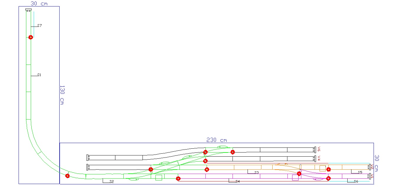

Hoy por la tarde he estado mirándome como "cantonizar" la instalación, incluyendo las zonas de frenado y parada:
- En azul: zona de paro.
- En rojo: zona de frenado (velocidad entrada al cantón muy baja siempre, al ser una estación terminal).
- Círculos en rojo: ubicación clips aislantes (se debe aislar un carril o los dos?).
La vía 6 y 4 solo se usarían para maniobras, por lo que no he puesto zonas de frenado ni paro.
Feliz año nuevo a todos!!!

Nota 04 Ene 2014 12:01
Mensajes: 761
Registrado: 12 Ene 2012 14:44
Yo pondría sensores de consumo en:
1. La vía única a la izquierda
2. La playa de desvíos de entrada a la estación
3. La zona de frenado de la v2
4. La zona de frenado de la v1
5. La zona de parada de la v2
6. La zona de parada de la v1.
Como los montajes son para 8 detectores y el retromódulo S88 de Salus es para 8 también, te sobrarían dos, para poner en otros sitios.
Con esos sensores haría tres cantones (dos sensores por cantón, nunca compartidos, uno al inicio y otro al fin):
A. El de la vía única
B. El de la v2.
C. El de la v1.
Cantón v2: se programa la frenada en v2 con el sensor 3. La parada con el sensor 5.
Cantón v1: se programa la frenada en v2 con el sensor 4. La parada con el sensor 6.
La velocidad de entrada a la estación se controlaría con la velocidad de salida del cantón vía única (sensores 1 y 2).
Yo solo corto un carril, pero siempre el mismo. Por eso el corte a la izquierda del desvío doble o está mal o sobra.

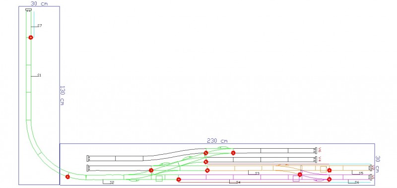

Nota 04 Ene 2014 13:04
Mensajes: 485
B. El de la v2.
C. El de la v1.
OK!! Muchas gracias Norber!!
Entonces quedaría así no:
- Verde: cantón 1 = zona parada (S7) + vía única (S1) + playa desvíos entrada (S2).
- Magenta: cantón v1 = zona frenado v1 (S4) + zona parada v1 (S6).
- Naranja: cantón v2 = zona frenado v2 (S3) + zona parada v2 (S5).
- Rojo: ubicación clip aislante.
achop87
Nota 04 Ene 2014 16:55
Mensajes: 761
Es una posibilidad, sí.
Ahora te sobraría un sensor (S8) y tampoco necesitas realmente el S2 para programar los cantones (aunque yo lo tengo precisamente así: cada zona de desvíos con un sensor, para saber que un tren no ha cabido o que está mal estacionado, etc).
