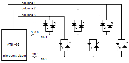

Vuelvo a reflotar otro hilo de German, estoy haciendo pruebas en la protoboard y funciona bien, pero en este montaje no veo el quinto pin que aparece yo solo en placa tengo cuatro, he probado la otra configuración de leds y funciona, ¿ese pin de dónde sale?
Saludos y cuidarse Luis.
Lo que no logro es la combinación con la maquina, en la CV2 le grabe lo que le grabe no logro que funcione,el resto de CV si que parecen hacer su trabajo gracias.
Edito otra vez parece ser que funciona en 28 pasos por las pruebas que hago, en 128 en la dirección de la máquina que pongo en la CV2 no va, en el deco parece ser que da lo mismo en 28 que 128, no sé si será así.
LEDs multiplexados 2F3C.png (8.46 KiB) Visto 2831 veces
Última edición por DIC40 el 20 Mar 2021 17:05, editado 2 veces en total
