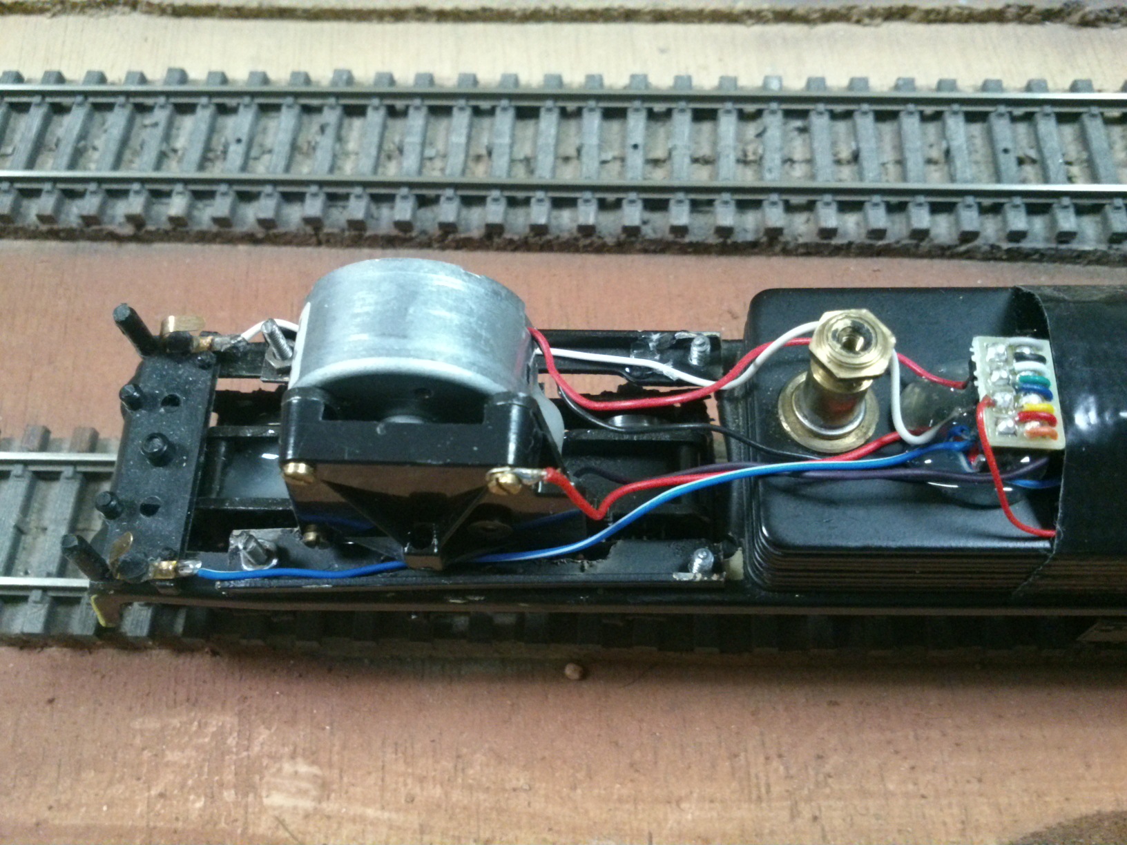

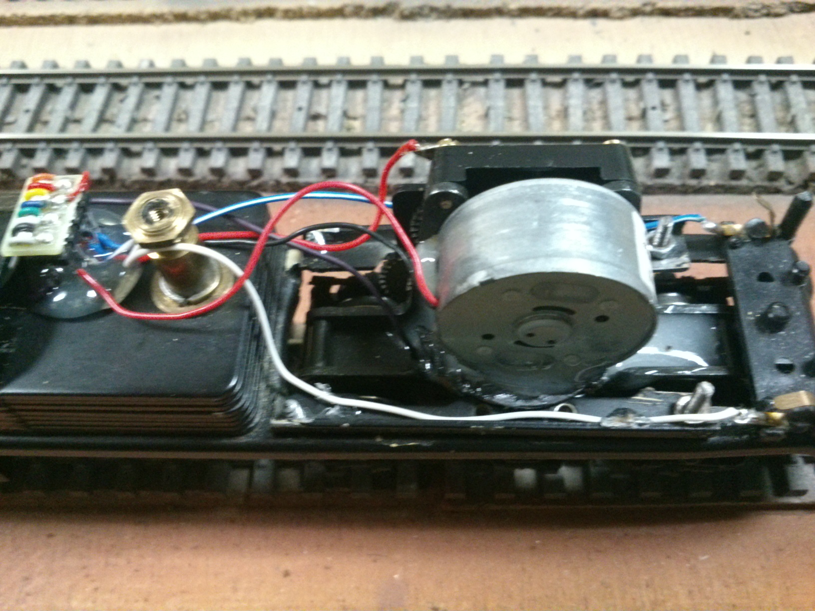

Las modificaciones efectuadas por Bakertalgo, en lo que a motor se refiere, pueden verse en las siguientes dos fotos.
Aquí se aprecia cómo se aprovecha todo el lateral del motor original.
Detalle de motor, lado derecho
En esta segunda puede verse que, del otro lado, se ha recortado la parte superior de la carcasa de plástico, respetando el soporte que sujeta el bogie, y se ha acoplado un motor de viejo lector de CD con un piñón.
Detalle de motor, lado izquierdo
El resultado es un rodaje fino y absolutamente silencioso, que maravilla a cuantos lo ven :D .

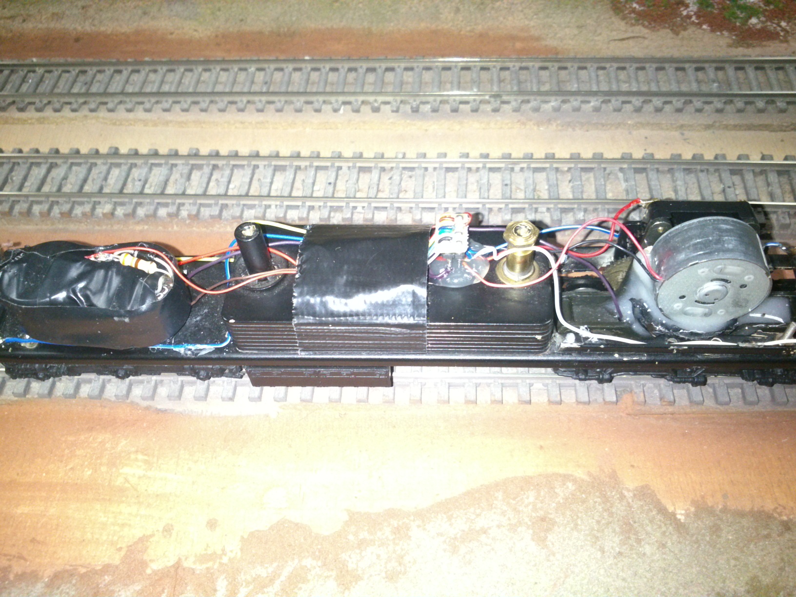

En cuanto a los supercondensadores del vídeo anterior, aquí se aprecia cómo iban colocados, con la resistencia de carga y el diodo de descarga correspondientes.
Conjunto, con supercondensadores en serie 4 x 1F

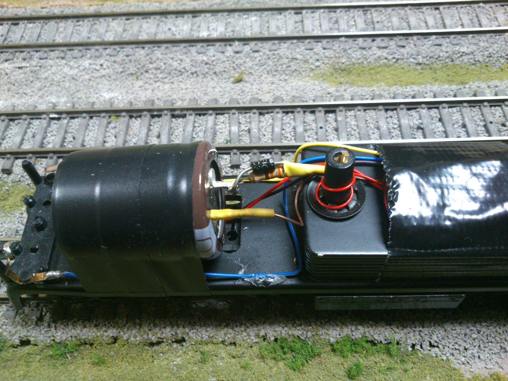

La energía de reserva que acumulaban era tan enorme que, finalmente, los hemos sustituido por un único condensador electrolítico de 10 000 µF 25 V que proporciona una reserva de unos tres segundos cuando está completamente cargado, lo que soluciona los problemas de toma de contacto de estas máquinas de forma absolutamente recomendable.
Solución final, condensador 1 x 10 000 µF

Gln333 escribió:
He pueto el diodo y la resistencia tal como se indica mas arriba en este hilo. Los resultados son peores que solo con el condensador, se para casi en en la mitad de los desvios.
Lo que te ocurre es probablemente porque no has cambiado el motor.
A nosotros nos ha pasado como a ti. Mantén la resistencia y el diodo. Por un condensador de 10 000 µF 25V y cambia el motor.
Gracias por las fotos !!
El nuevo piñón que habéis puesto al motor es de plástico, latón...? Y de cuántos dientes?

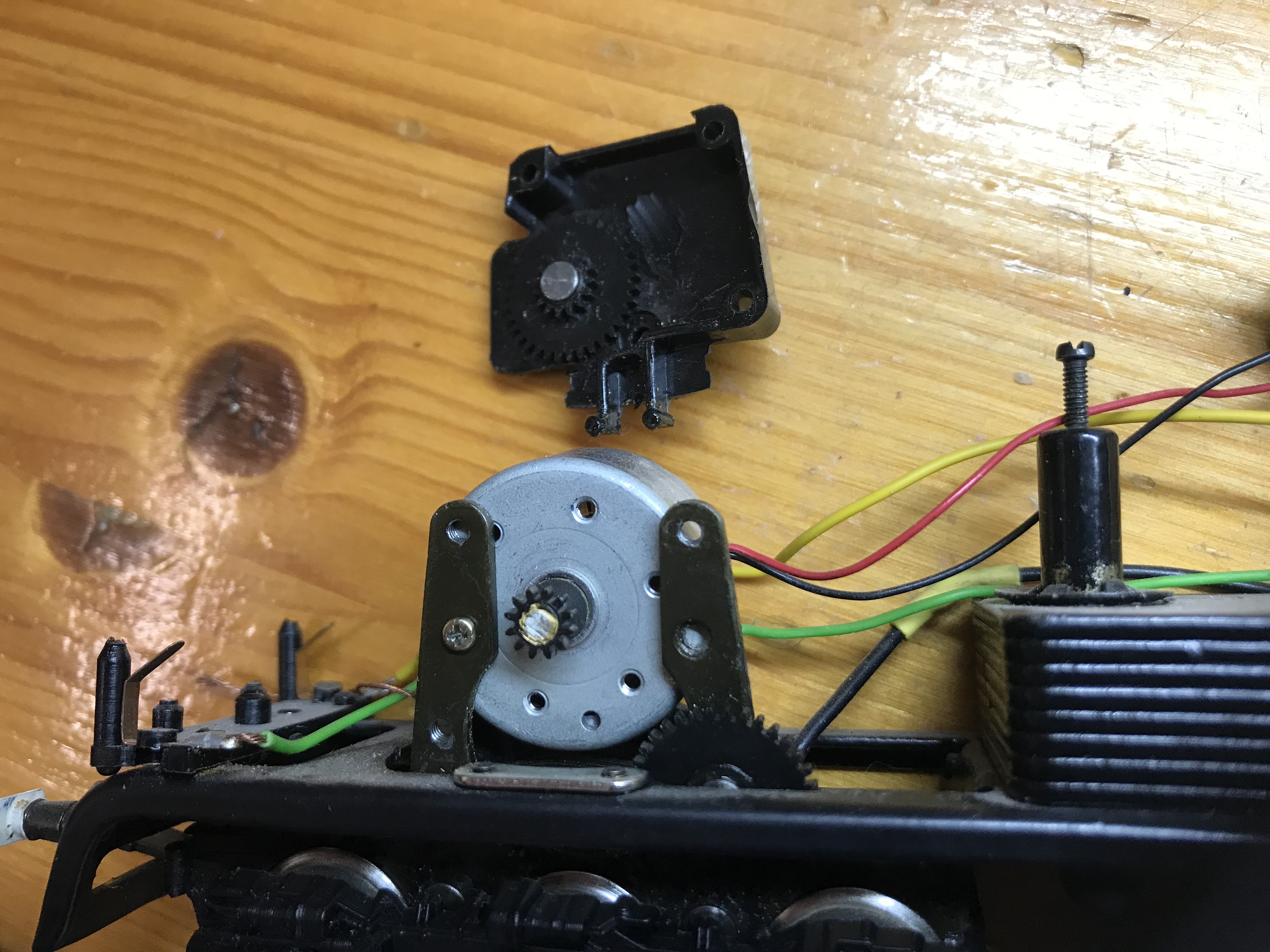

Y no sé a qué "petición del compañero" se une usted, pero si es a la de cómo buscar el negativo con un polímetro, pues no sé qué más decir aparte de lo dibujado hilos más atrás.
Vale, mi problema ya sé cual es, nada mas ver la foto, resulta que el piñon del eje del motor mio, es de 9 dientes, por lo tanto, menos diámetro, lo que quiere decir que queda más abajo, y por ése motivo toca la pestaña de la ruedacentral del bogie... al ponerle por ejemplo 12 dientes y crecer del diámetro, ya el motor tiene que subir un milimetro o algo mas, dejando ya, el espacio que necesitamos para que no roce con la pestaña de ésa rueda.
Me han servido de ayuda la foto, ya transformaré la mía, solo he de acoplarlo, e instalar un nuevo piñon!

Tomas escribió:
...el piñón del eje del motor y que roza en la pestaña de la rueda central...
Floriguty escribió:
...la rueda central del bogie me roza tambien con la pestaña contra la carcasa del motor de CD...
Os aseguro que por más que leo lo que decís no consigo entender cuál puede ser vuestro problema. La rueda central del bogie (o su pestaña) queda muy lejos de todo. Pero me alegro de que con la foto haya bastado. En ella se ve, además, el tamaño del motor, del piñón, los rebajes que hay que hacer y cómo un solo tornillo basta para sujetar el motor. Así lleva funcionando años y rueda mucho todas las semanas. En algunas otras locomotoras transformadas he añadido cola caliente, pero no es imprescindible.

Registrado: 03 Ago 2008 21:00
Hola Norber. Mil gracias por tu foto. Es muy esclarecedora.
Hay que taladrar la carcasa del motor viejo, para introducir el eje del nuevo. A Floriguty y a mí nos rozaba, porque introducían el eje del motor nuevo en el mismo sitio por el que pasaba el viejo. Por cierto, me bajé las instrucciones de los decodificadores "Train O matic" de la página de iguadix y ya viene preparado para colocarle el condensador, como tú indicas. (PÁGINA 44)
Un saludo y muchas gracias.
