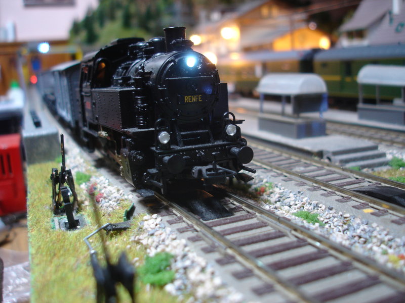

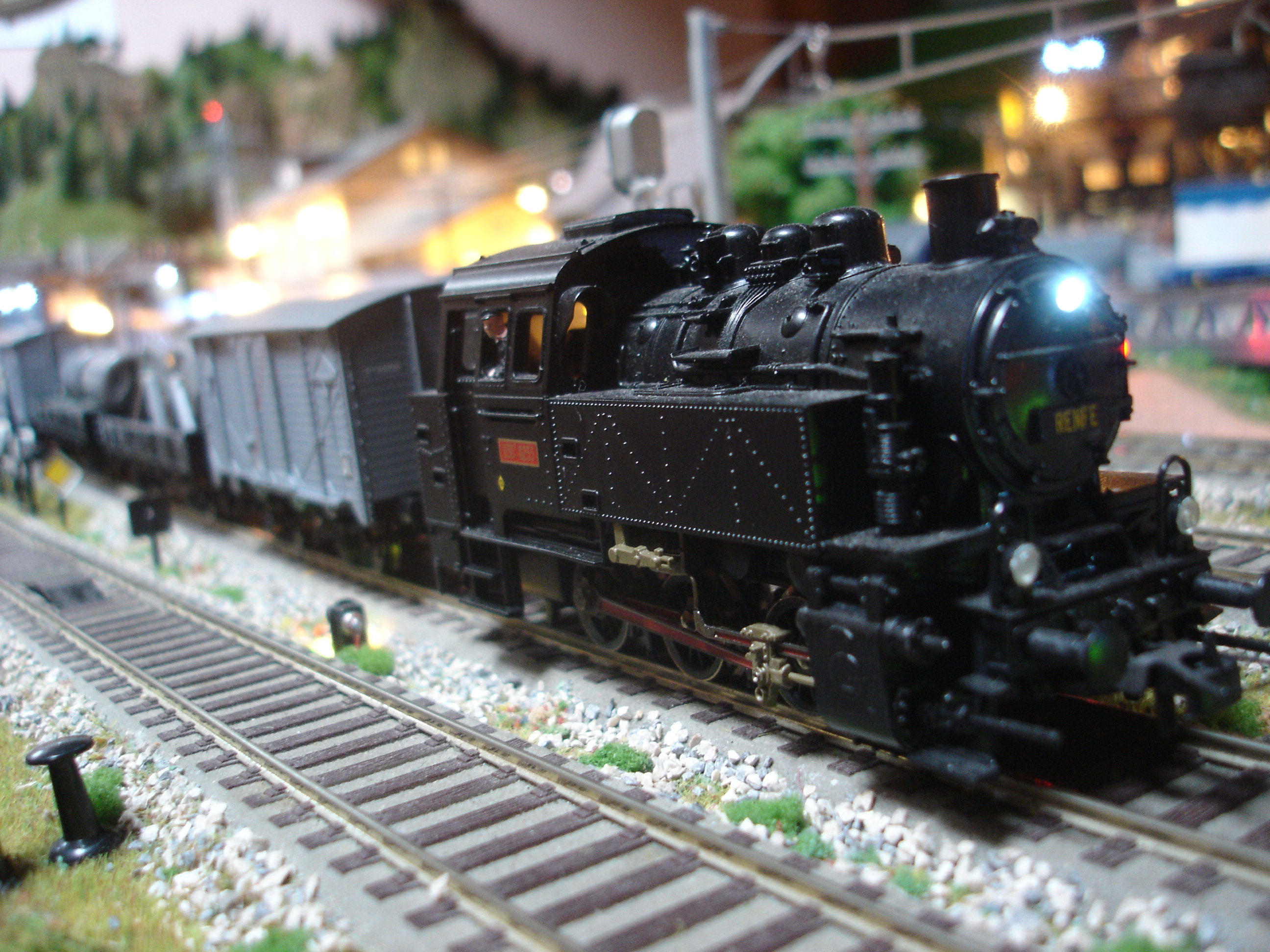

Buenas tardes:
Yo tengo dos, procedentes de sendas cajas de inicio, una de la DB y otra 'renferizada' y las dos digitales...
Los decoders utilizados son Roco 10884 y 10746 con F0 para luz y F3 para marcha de maniobra; son deco-
ders sencillos norma NEM 652 de 8 pines y que caben perfectamente en el hueco de la locomotora.
La luz, es por bombilla que a través de una tira de plástico trasparente, ilumina el farol, lo mismo en marcha
adelante como marcha atrás; llevan conexión para fumígeno y una la tengo ocho años y otra cinco y no me
han fallado nunca. Para mejorar la luz, instalé un led blanco en el foco, conectado a la toma del fumígeno
(que no me gusta por lo que ensucia) y dejé la bombilla que da la iluminación de cabina...
Es una locomotora, rodaje 030 que funciona infinitamente mejor que las de Electrotrén, a pesar de ser un
modelo barato, pero que va muy bien para maniobras y mas digitalizada.. Adjunto un par de fotos, en una
de las cuales se ve la luz de cabina
Saludos, Lugen

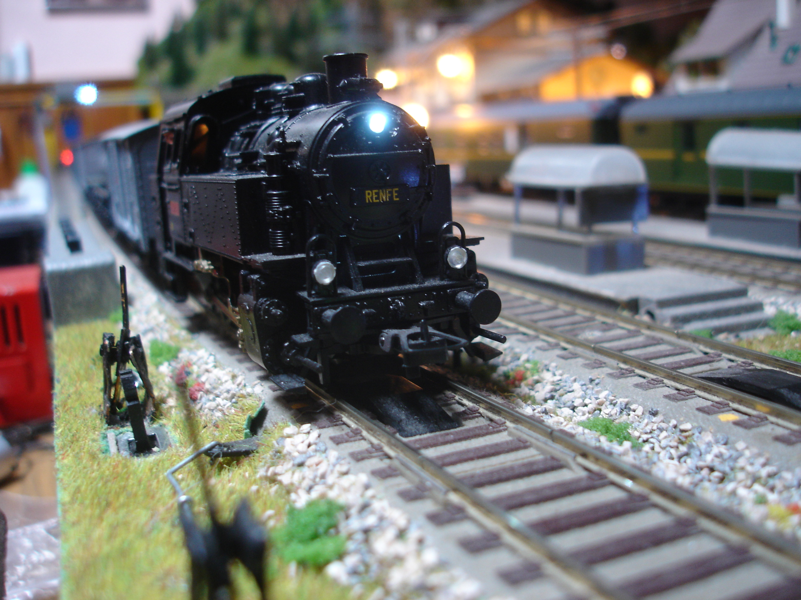

lugen escribió:
Jose 333 escribió:
Tiene luces esa locomotora?
Sabéis si estuvo funcionando en España.
Muchas gracias por la respuesta.
Buenas tardes:
Saludos, Lugen
