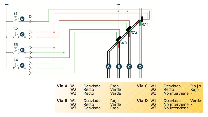

Te aporto un esquema de una sencilla malla de diodos para manejar rutas de desvios (una estación por ejemplo) con la cual, mediante un sólo pulsador, se establece el cambio de agujas para que la loco siga una ruta. Ojo !! son pulsadores (no interruptores), acuérdate que si no las bobinas se quemarían (si no tienen final de carrera) y que en el esquema, se usa una fuente de alterna.
Un saludo,
Malla de diodos

Hola... puedes gestionar la maqueta en digital y los cambios en analógico ... insisto en que si quieres hacer itinerarios ( nada mas parecido a lo digital que accionar un pulsador durante un segundo y que se accionen varias agujas a la vez ) usa una fuente en corriente continua,
el esquema que te ha facilitado joshua alguna bobina desviada esta considerada como verde ( esta sería roja ... no sé si has visto mis esquemas ) y al utilizar corriente alterna con diodos, estos te inutilizan una de las fases de la alterna... por lo tanto si decides gestionar los desvios en analógico : corriente continua

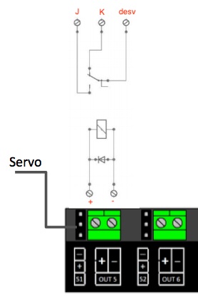

Yo pondria servos. Pero para polarizar el desvio, pondría un pequeño rele de 12v en la salida del decoder como en el dibujo. Muy sencillo y limpio. J y K representan a cada uno de los carriles.
Creo que ya has dado con el tema !!!

Veo que el final de carrera funciona muy bien, pero sigo pensando que el relé es mucho mejor, más fácil de instalar y aprovechas las salidas del decoder que están pensadas para ello.

los reles que dices son los propios que vende dijikeijs o son otros?
respecto al Itrain lo descargué por curiosidad por ver como era. el correo lo mandaré cuando pueda a ver el programa. una cosa, lo puedes tener instalado en el PC, tablet, movil, o solo en un sitio nada mas?
un saludo
Mensajes: 68
Registrado: 19 Oct 2013 14:29
Los que trae dijikeijs son caros (20€) y responden al circuito que te puse arriba.
Sólo necesitas un relé como este (1,36€) : http://www.electronicaembajadores.com/P ... t-1-c-o-1a
y un diodo como este (0,08€) : http://www.electronicaembajadores.com/P ... 1a---1000v
Total: 1,44€ por servo. te ahorras la instalación de los finales de carrera (medir bien para que ajusten con el servo) y te ahorras cableado. Seguramente la persona que lo pensó no tenía tus decoders, aunque hay que reconocer que es una solución muy maja. Cuando tengas el decoder puedes probar.
