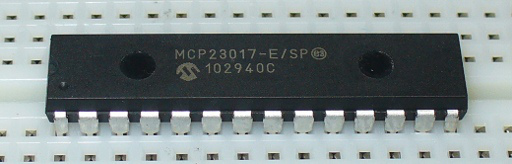

Claro. Cuestan aproximadamente el doble que los registros de desplazamiento (1.00 € frente a 0.50 € más o menos :D ) pero te dan también el doble de pines entrada / salida ocupando, en general, menos espacio.
Expansor del número de entradas / salidas
Son una excelente opción también. Y el uso es muy similar. Lo pensaré.

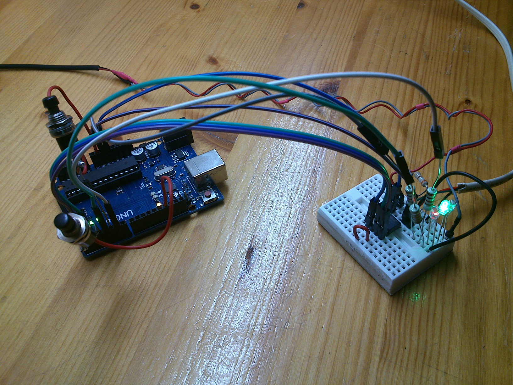

He preparado un montaje con un Arduino Uno, dos pulsadores y dos leds, de manera que cada pulsador conmute el estado de un accesorio (desvíos en este caso) y los leds se enciendan cuando su correspondiente accesorio está en uno de los dos estados posibles (vía desviada en en mi caso).

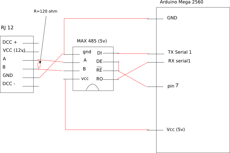

He añadido un pequeño integrado para llevar la señal del bus XpressNet al Arduino, según el esquema de Nicolas Zin siguiente:
La conexión al Xbus de N. Zin que yo también uso
Este es el aspecto del conjunto:
Mi montaje, con dos pulsadores y sus dos leds
El código está en el archivo siguiente. Lo he editado un poco para que se pueda seguir. Es una adaptación del original que encontré y que ya di a conocer hace algunas semanas (en unos mensajes algo más atrás de este mismo hilo). Se me mezcla un poco el inglés, pero aún así el programa se puede seguir. Ahora que cada uno lo adapte como más le convenga.
NOR_XpressNet_TCO2.ino.zip
El código en C++
(4.98 KiB) 702 veces

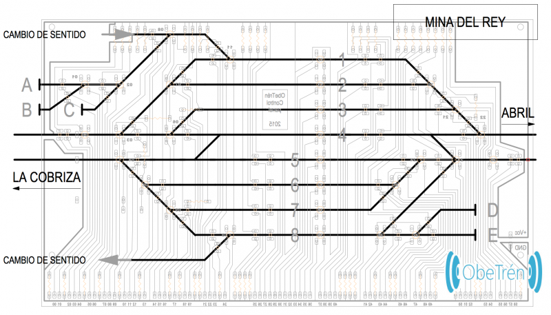

Yo voy a intentar hacer un gran panel de control para Mina del Rey, la estación principal de ObeTrén (mi maqueta). Serán unos 30 pulsadores y 60 leds, así que usaré los expansores de puertos MCP23017 de más arriba. Hasta que no lo consiga no daré más la lata, pero si alguien mejora, amplia o modifica el código, por favor, que lo comparta con todos. Gracias.

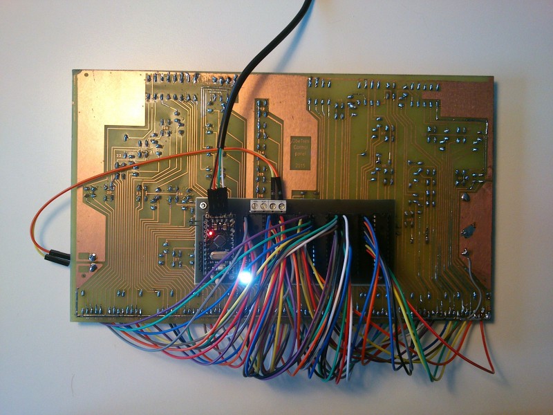

Estoy descodificando sin problemas la señal del bus XpressNet con un Arduino Uno, como puedes ver en la foto del montaje un poco más atrás. No necesitas un Mega para ello. Lo de los 9 bits lo solucionas configurando directamente el UART del micro procesador del Arduino, siguiendo las instrucciones de Atmel para los AVR 328. Se encuentran en internet. Los requerimientos de la señal en el XpressNet encajan perfectamente con las prestaciones de esos micros de todos los Arduinos, incluso los más pequeños.
Sobre si he avanzado, pues me equivoqué hace meses cuando acometí el proyecto de un panel de control TCO con 58 señales/pulsadores al utilizar expansores de puertos de Microchip en un Arduino Uno, y paralicé el proyecto del panel: leerlos con el código que todo el mundo utiliza me ralentiza demasiado el sistema, perdiendo paquetes de datos del bus, etc. Probablemente pueda hacer un código nuevo para los expansores, pero no tengo tiempo, así que abandono ese montaje y me paso a un Arduino con muchos pines (el Mega), que eso sí que funcionará bien.

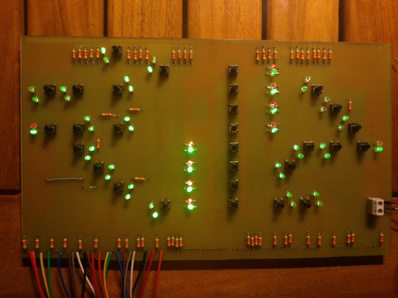

Este es el aspecto del panel por delante, sin el sinóptico de arriba.
Y estos son los expansores de puertos. Lo bonito es que todo el panel interactúa con la la maqueta gracias al cablecito que sale hacia arriba, uno de teléfono con cuatro hilos de nada (el bus XpressNet).
