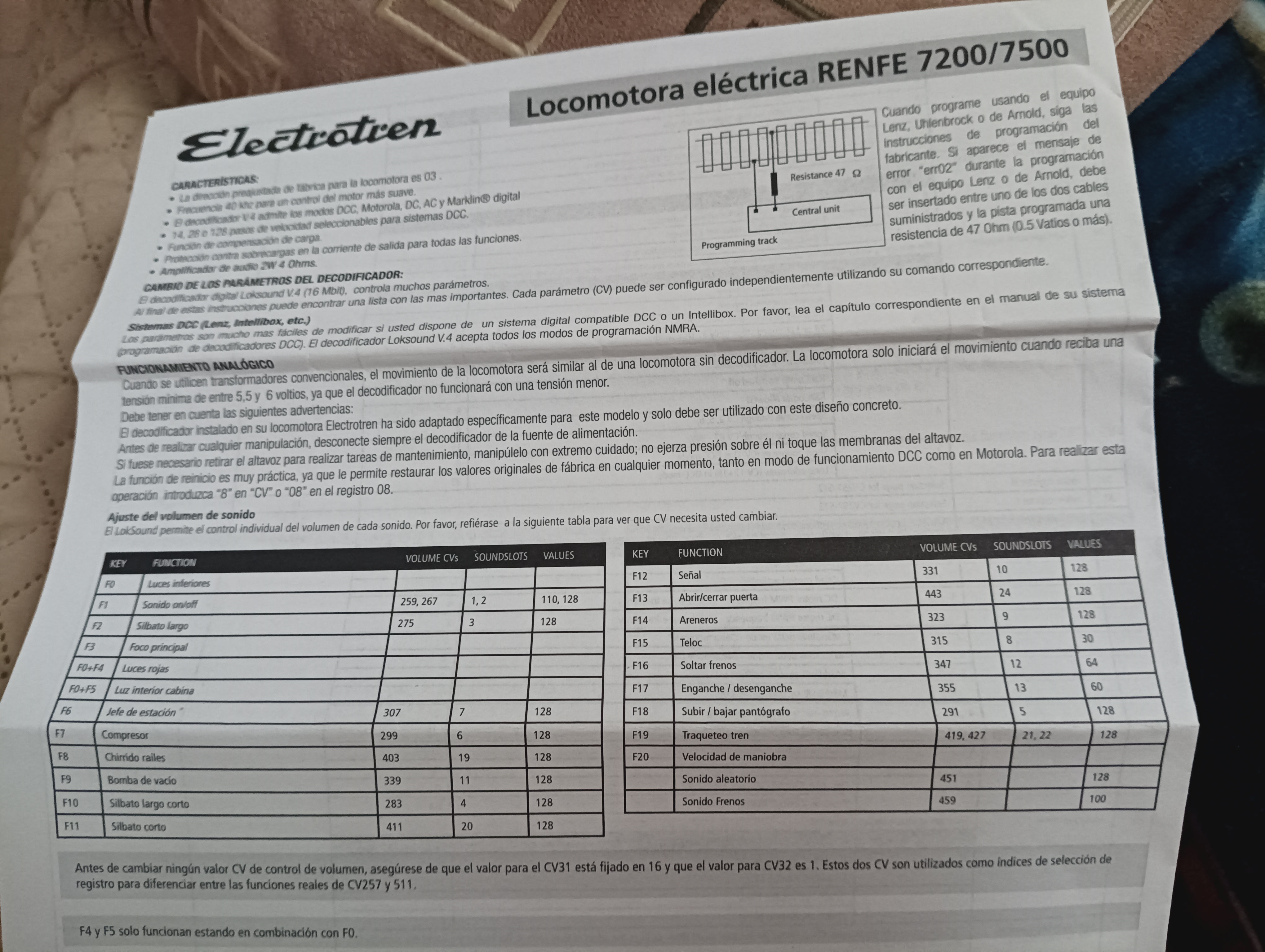

Buenas, aprovecho este hilo para una consulta sobre los sonidos de la 7500.
He comprado una con sonido de segunda mano, trae la documentacion, adjunto foto. El problema es que los sonidos, a partir de la funcion 7, no coinciden con los que aparecen en la hoja.
Donde pone compresor aparece un silbato y cosas asi.
Soy el unico al que le ocurre? El listado esta mal? Alguien tiene el correcto?

Registrado: 03 Ene 2010 19:35
El que lo estuvo usando mapeó el decoder a su gusto, por eso algunas funciones no coinciden
Mensajes: 7082
Lee la frase que empieza: "La función de reinicio es muy práctica...." que está justo antes de donde pone "Ajuste del volumen del sonido".

Buenas de nuevo
He reseteado el deco. O eso creo, he modificado la CV8 y le he asignado el valor 08. Supongo que se ha hecho bien porque la dirección ha vuelto al número 3.
El hecho es que la gran mayoria de funciones de sonido coinciden con el listado, pero no todas. No se si es que se mapeó el deco o...si hay un error de imprenta en la hoja que anexa Electrotren...
Necesito unos días y miro el listado detallado.
