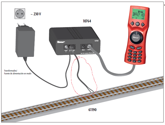

Buenas. Mis vías son Peco y Hornby. Qué necesito para poder conectar el Multimaus a mi circuito??
Edito: las conexiones analógicas que tengo son dos cables unidos a juntas de las vías (azul y amarillo de Roco). Es estos cables los que debo conectar a la caja negra?

¡Hola!
Aquí tienes toda la información (dibujos incluidos) → https://www.roco.cc/uploads/documents/p ... AUS_ES.pdf

Sí, pero yo no tengo vía de conexión digital Roco. Lo que tengo son los dos cables que se conectan al transformador analógico, y quiero saber si esos cables me sirven como sustitutos de los cables que indico con el círculo rojo:
No quiero compatibilizar. Quiero usar analógico o digital según el tipo de locomotora. Por eso quiero saber si los cables que he señalado valen para digital también...
No existe esta vía de conexión digital Roco.
La centra tiene una salida que pone Track (vía en inglés) y allí se conectan unos cables con una banana de 2mm que normalmente viene en el equipo.
Mira este documento a ver si se te aclaran las dudas:https://usuaris.tinet.cat/fmco/download/Introduccion_al_digital_DCC_Firatren_2012.pdf

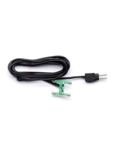

Buenas.
Una última duda:
Para no modificar mi circuito, he encontrado el cable de la imagen que pongo aquí para conectar la central digital. Mi vía es Hornby y Peco: manipulando algún tramo de vía (sin balasto además) aunque sea difícil, puedo instalar en dicho circuito el cable de la imagen?
GRACIAS
Mensajes: 2273
Registrado: 21 Mar 2014 12:52
Si lo he entendido bien, ya tienes dos cables unidos a la vía que son los que conectas al regulador analógico.
Si al cable que muestras le cortas la "H" del final y conectas los dos hilos a los cables de analógico ya te sirve.
