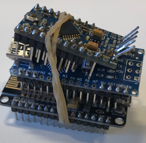

Mensajes: 18
Ubicación: Argentina
Registrado: 03 Jun 2019 03:16
Gracias por la respuesta. O sea que en esta versión con arduin es distinto? Como se hace para apilar varios Nanos? Gracias
Mensajes: 761
Registrado: 12 Ene 2012 14:44
Hola de nuevo.
Este foro tiene mucha calidad porque los usuarios nos esforzamos en consultar con el mayor detalle para que los expertos intenten contestarnos de la manera más útil posible. Útil para el que hace la pregunta y útil para el que lo relee todo porque está ante una duda similar.
A su consulta sobre "apilar varios Nanos" sólo se me ocurre responderle que así :lol: :lol: :
Y generalmente los nuevos miembros de foro se presentan también (hay un capítulo de foros específico para esto)
Disculpe la broma, e intente ser más concreto. En beneficio del foro.
H0 Renfe, sin catenaria
