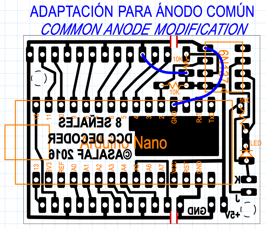

Esta placa creo que no vale para señales Mafen, por que al menos en H0, el comun es el positivo.
Mensajes: 43
Registrado: 11 Feb 2014 09:47
Vaya, justamente iba a escribir sobre esto, pille unos semaforos en zaratren y resulta efectivamente que el positivo es el cable negro, vaya chasco me he llevado, encima tengo la placa hecha y montada.
Hay dos alternativas, o desarmar los leds y cambiarles la polaridad, o rediseñar/modificar la placa y modificar el software.
Vaya faena me ha hecho esto.
Lo que no entiendo es si los decoders normales, como dijikeijs y demás contemplan esto, porque que yo sepa el negativo de estos decoders es el cable negro, no se si se podrá invertir esto.
Espero que el código de Norber sea fácil de adaptar.

Habría que retocar algo la placa, creo que un cambio mínimo. Y el código sería sustancialmente el mismo, salvo alguna pijadita. Tiene fácil solución me parece. Estudio el asunto y os cuento.

Esta mañana llamé al de zaratren para saber si el tema de los semáfores es así o es un fallo de diseño. No lo tenía claro, pero si los 4 que compre se comportan igual, eso quiere decir que son con cátodo común. Por cierto, el fabricante es chino, pero también son bastante baratos, menos de 5€.
Pues toca cambiar placa y sketch imagino, ahora que ya la tenía hecha, toca cortar pistas y hacer puentes de cables, arrgg.

Probablemente con dos cortes (en rojo) y dos puentes (en azul) quede solucionado. El programa habría que variarlo algo también. A ver si puedo hacer algunas pruebas antes de confirmar la solución. De momento voy a intentar con esto:
ya he hecho los cambios en la placa y con el mismo código funciona, pero creo que el diming no lo realiza tan bien como antes, no se si habrá que ajustar algo en el código. He probado a cambiar los LOW por los HIGH, pero no he conesguido el efecto esperado. Quizás lo del diming sea por la resistencia, que es de 1k y la vez pasada probe con 330ohm.
El problema no es la resistencia, es el código creo, lo que hace ahora es que la luz que tiene que desaparecer rápido, tarda mas en apagarse, y hay un momento en que están las dos luces bastante luminosas.

Disculpar pero no me he dado cuenta de la placa, ya q estoy trabajando sobre una de prototipo y ataco a los 5v directamente.
Hay q modificarla como nos cuenta el compañero.

En efecto. Hay que hacer la atenuación en el código también al revés: ver cuál está encendido, darle pulsos largos al principio y más cortos, hasta que sean muy pequeños, para que vaya cediendo luminosidad y se apague. Y luego para encender el led compañero pues lo recíproco. Ahora funciona exactamente al revés, que es lo adecuado para las señales de cátodo común.

He creado una nueva placa con selector de anodo/catodo común, con un simple jumper.
Es para el arduino Pro mini y he usado un 4n35 en vez del 6n137, porque estos últimos no tenia a mano.
Es una pcb que mide aproximadamente 40x60mm de una sola cara, las pistas marcadas en rojo son puentes.
Adjunto los sketch de los dos modelos para programar el arduino y un pdf con la pcb a escala real.
https://mega.nz/#!NZYj1CzY!3zhmkHRZeiwq-KChpAElIVhWgsqQ8Qn8eCA2fy0FVDc
Si puedo creo uno para la placa Arduno nano, si es que no la está creando ya Norber.
Imagen Imagen
Mensajes: 761
Registrado: 12 Ene 2012 14:44
Hala! Qué bonito!!!
Muy bien haute, muy bien hecho, sí señor. Con su selector y todo.
Profesional.
Doy por resuelto el asunto gracias a tu colaboración, a falta únicamente de un bonito vídeo explicándolo todo y, a ser posible, con señales funcionando en una maqueta….
De momento el descodificador está resuelto: circuito y código.
