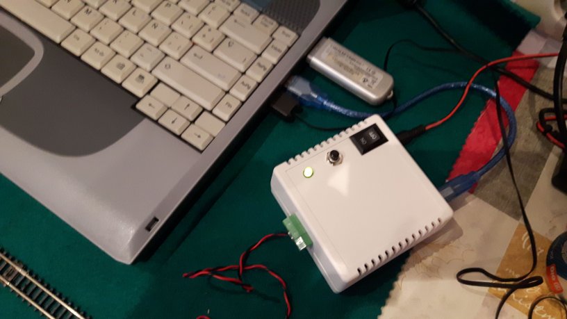

Aquí os dejo una imagen de dicha central y un vídeo en el que podéis ver el funcionamiento a través del mvl, en el enlace anterior del foro escala n encontrareis información detallada del tema.
Pc portable con XP y más de 10 años a cuestas, así que practicamente cualquier pc vale para tener un sistema de este tipo.

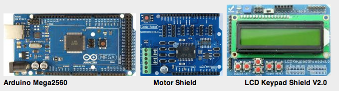

Norber escribió:
Esta iniciativa de un buen aficionado norteamericano permite que la central DCC incorpore pantalla y pulsadores, sin más que acoplar los tres módulos que se muestran en la imagen y pinchar algunos cablecitos. Ahora el coste sube, porque además de la pantalla/pulsadores se necesita un Arduino Mega, pero aún así sigue siendo lo más barato, creo yo.
Enlace a Model Railroad Hobbyist magazine
Buenas tardes Norber, te sigo aunque no lo parezca y veo que no paras, yo me he pasado ahora a todo ARDUINO y con Rocrail por supuesto tengo tambien hecha la central con arduino y perfecto lo que no atino es hacer funcionar con la lcd.

Mensajes: 761
Registrado: 12 Ene 2012 14:44
Pues me alegro Joan. ¿Todo a Arduino? Qué fenómeno. Deberías abrir un hilo y contárnoslo todo!!
La central DCC++ es muy maja. Yo la tengo gracias al regalo de un buen amigo. Es una versión algo más avanzada, pero realmente solo la uso para el taller, es decir, la uso en medio metro de vía sobre la mesa de trabajo para mantenimiento de locomotoras,. Lo de la vía de programación y esas cosas. En breve le añadiré otro trocito de vía a modo de vía principal y no tener que andar con un conmutador (me gusta más así ;) ).
Sobre la pantalla no puedo ayudarte. Tan solo comentar que, una vez terminado el proyecto de la z21 llevo unos días indagando otra solución para interactuar con la DCC++ que me pareció más práctica en su momento: hacerlo vía móvil a través de wifi. En breve puedo conseguir ya algo curioso, o eso espero :D .
https://youtu.be/NUQUV1Z0yCA
Hola 1Jordi:
Te ha quedado una terminación impecable de la central Arduino y los que no tenemos estas habilidades intentamos copiar las cosas bien hechas.
¿Nos podrías iluminar con el diseño de ese acabado? ¿Croquis, fotos, materiales?.

Mensajes: 452
Ubicación: L'H - Barcelona
Registrado: 19 Mar 2011 17:40
Hola a todos, a tu pregunta Antoni 1954 responderte que lo siento, no hay esquema y tampoco es necesario, no hay ningún secreto, una caja en la que quepa la central y la protección si deseas implementarla.
En este caso utilicé una de abs que vale unos 4€, aunque a mi me salió gratis, el fabricante está en la calle de atrás de la mía y al ir a preguntar si vendían al público me dijo que no y que en Diotronic tenía la que yo buscaba, aunque si era una solo me la regalaba y así fue.
Decir que se mecaniza muy fácil para las entradas y salidas de usb y alimentación respectivamente.
La protección, aunque teóricamente Arduino ya lleva, decidí hacerla con un relé autoalimentado y un pulsador de rearme, lo suyo sería un fusible electrónico, pero como no he experimentado con ello opté por el relé.
Por cierto, nacido en Sta. Eulalia, generación que aún lo hacíamos en casa.

luival escribió:
Hola a todos,
Quiero intentar yo también montar esta central. Al ser mis conocimientos básicamente nulos me encuentro que, buscando en ebay, no se que comprar. Veo muchas opciones distintas y no se por cual me tengo que decantar. ¿Podéis ponerme un enlace a Arduino Uno o Mega y Motor Shield que sirvan para este propósito?
Luis
Hola Luís:
Esto lo saqué del foro hermano escalaN.
Motor shield r3
http://www.ebay.com/itm/L298P-Shield-R3 ... xydB1SeKzn
Arduino Mega 2560
http://www.ebay.com/itm/Arduino-Compati ... SwKrhVd7PS
son las que compré yo y siguiendo las instrucciones la he podido hacer funcionar, con unos conocimientos similares a los que te aplicas.

Exacto, eso es, solo que yo utilicé Arduino UNO, el mega tiene más posibilidades en cuanto a desarrollo y prestaciones a la hora de implementar más funciones, si lo que queremos es una central de respaldo solo para mover trenes, modificar CV's y manejo mediante móvil o tablet es suficiente el UNO.
La única ventaja es por tamaño, la diferencia de precio la considero irrisoria.

Carrington: el Arduino Motor Shield tiene un límite absoluto de 18V (https://store.arduino.cc/arduino-motor-shield-rev3). Mientras no pases esa tensión todo correcto. La única duda es si las clónicas como la "Deek-Robot" tienen el mismo límite, pero casi seguro que sí. Por algo son clónicas.
En cualquier caso recuerda cortar físicamente la pista que pone "Vin connect" en la parte posterior del Motor Shield tal como explican las instrucciones para construir la DCC++. Al hacerlo se aísla la tensión de entrada del Motor Shield de la alimentación de Arduino, de tal manera que Arduino continuará alimentándose de los 5V del USB mientras los 15-18V del Motor Shield no le afectarán. Si no, esos 18V pasarían directamente a Arduino y provocarían problemas, posiblemente inutilizando la placa.

Os comento mi problema con esta central, a ver si alguien me puede ayudar ....
Estoy tratando de desarrollar un decoder para desvíos Fleischmann, de bobina, con un arduino nano y con esta central DCC++ me funciona correctamente, pero cuando ese decoder lo conecto a la central Digikeijs no me funciona por el tratamiento del direccionamiento y no localizo esa variación en la dirección del accesorio, no sabiendo como resolverlo.
