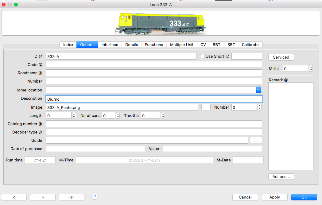

Si no recuerdo mal la variable interna de Rocrail que corresponde con la descripción de la locomotora es %lcdesc%. Esa variable equivale, pues, al texto que se introduce en el campo descripción al crear cada nueva locomotora. En la siguiente imagen se puede ver que esta locomotora ha sido descrita como "Diurno".
Al escribir una acción en cuyo campo Parámetros se utilice la variable %lcdesc% el programa sustituirá su valor por el contenido del campo Descripción, de forma que, en el ejemplo que nos muestras, el texto quedaría "Estación de Abril. Diurno, procedente de..."

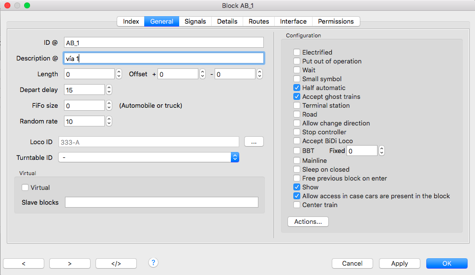

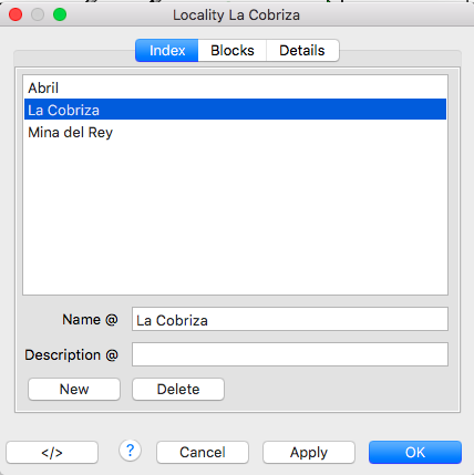

%fromblock% es la variable que alude al nombre de la localidad a la que pertenece el cantón del que proviene la locomotora. En la imagen se trata de "La Cobriza":

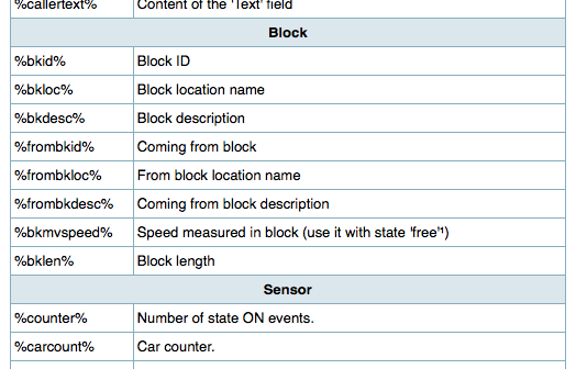

%bkdesc% es la variable de la descripción del cantón al que Rocrail piensa dirigir la locomotora. En la imagen se llama "vía 1":
Así pues, el texto completo se actualizaría cuando esta locomotora active la acción del ejemplo así: "Estación de Abril. Diurno, procedente de La Cobriza, efectuará su entrada en vía 1".
El resto de variables internas de Rocrail están descritas en la wiki con las instrucciones del programa, y tienen este aspecto (son muchas):
