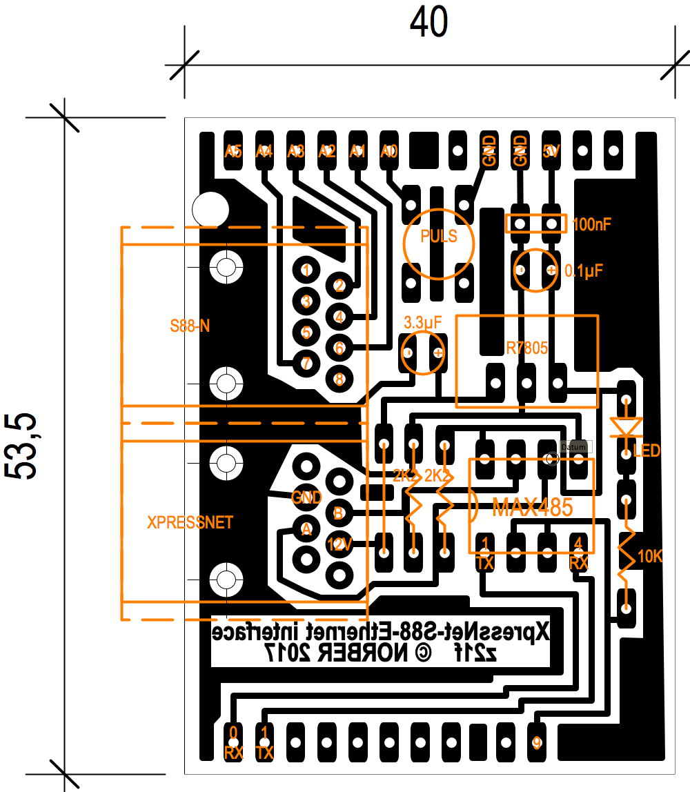

Esta es mi placa con la fuente de alimentación y el MAX485.
Como puedes ver la señal del bus XpressNet, adaptada por el MAX485, se aplica al puerto serie del Arduino, pines 0 y 1. No es en el pin 3 como tú dices. Probablemente no esté llegando información del bus al micro. Ello explicaría el fallo de tensión que reporta la aplicación en el móvil. Usa los pines 0 y 1 como ves en mi placa.
Ánimo que estás muy, muy cerca de lograrlo.
Éxito seguro!! :D

Ahí va un .PDF con el fotolito de mi placa.
Espero que os resulte útil.
NORBER_z21f_V1.1.pdf
(273.64 KiB) 532 veces

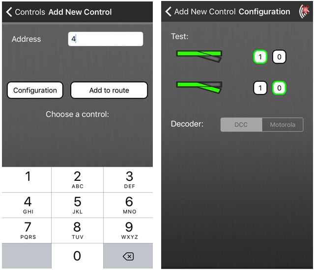

Tengo un pequeño problema con el invento, haber si me podéis ayudar.
Tengo 8 servos conectados como el montaje que está en la página de Paco Cañada mediante dos pic, con el multimaus los mueves perfectamente los 8 sin problema, pero cuando los intento mover mediante la tablet (z21mobile.app oficial) solamente me funciona 4 (un solo pic).
Si la dirección va desde 1 al 4 los mueve perfectamente, pero cuando llamo a la dirección 5 a la 8, (el segundo pic) mueve el mismo servo, es decir, se mueve el mismo servo con la direcciónes 1, 5, 9,13, y así sucesivamente hasta que me canse de meter direcciones.
Os ha pasado este problema?, me podéis ayudar, muchas gracias.
Nota 19 May 2017 12:10
Mensajes: 761
Registrado: 12 Ene 2012 14:44
Busca y rebusca, que el problema "lo tienes en casa": yo uso exactamente lo mismo que tú, lo mismo mismo (y en más cantidad) y me funciona perfectamente. Yo diría que no has configurado bien los desvíos en la z21mobile.app.

Qué alegría me das, pensaba que pudiera haber otro problema, aunque con el multimaus me funciona bien.
Y qué razón tienes, era una autentica tontería, pensaba que estaban correlativos y lo único que me faltaban poner un dos delante, no sé si es por ser el segundo dispositivo o lo grabe así, ya que en el multimaus es correlativos, es decir, con la app el primer pic mueve los servos 1, 2, 3,4 y el segundo pic el 25, 26, 27,28, por lo menos en mi caso.

Nota 20 May 2017 22:30
Mensajes: 317
Registrado: 28 Oct 2015 09:35
Hola Norber, si duda de que funcione no las tengo, lo único que mi habitación creo que hay fantasmas.
Efectivamente he conseguido hacerlo funcionar pero, en el multimaus son correlativos y en la tablet tengo que añadir el dos, es decir las direcciones con la app son 1,2,3,4,25,26,27,28.
Y lógicamente intento llamar al montaje que hiciste de los semáforos con el multimaus, funciona correctamente pero con la app no, averigua que dirección le está llegando.
La versión que tengo es 2.6.8, no he configurado nada, solamente la ip para mi router.
Los pasos que realizo son:
.-entro en el menú de configuración de control, pincho en el +, me genera un numero al desvió por ejemplo 4, entro ahora en el menú de configuración del desvió activo de las dos opciones que hay la DCC (se queda más clara) y descarto la de Motorola, salgo, y ya voy al play.
Lo único que me atrae la atención es que en la pantalla del control de los dispositivos en la parte superior derecha tengo siempre la dirección 1, no sé si esto es así, me imagino que sí.
Una posible diferencia es que estoy utilizando un Mega, pero con las locomotoras no tengo problemas.
Si se te ocurre algo por donde atacar, o me tocará llamar a un cura para que me saque el fantasma de la habitación.
Saludos a todos.
Nota 22 May 2017 09:47
Mensajes: 761
Eso debería bastar para crear el accesorio "4". Además en "configuración" debes elegir la combinación "1" "0" correcta, y supongo que en tu versión de la .app también funcionará la prueba del desvío, que se realiza desde esa misma pantalla de "configuración" pulsando sobre los iconos situados bajo "Test:".
Lo de Arduino Mega o Arduino Uno en principio es irrelevante. Si la z21f funciona para una cosa debería funcionar para todas y, como lo que tu planteas es una cosa tan rara, en el sentido de que funciona pero con el truco de las direcciones extrañas, pues me inclino a pensar que el problema esté en otro lado, en la .app quizá... O bien en el software que has usado para programar la z21f. Quizá Philip Gahtow haya introducido alguna modificación que no está en la versión que yo usé en su día. Sube aquí el código C++ que le has metido a tu Mega a ver si veo alguna cosa rara.

Hola Norber, gracias por la ayuda.
Como ves la imagen es algo diferente a la tuya, yo utilizo android, hay un comentario en la App del IPhone, que mejora el tema de los accesorios.
La opción del test no la tengo.

El tema de los paneles esta muy bien, pero viendo esto y si funciona nos ahorra mucho tiempo.
Ya me cuentas si ves algo extraño.
