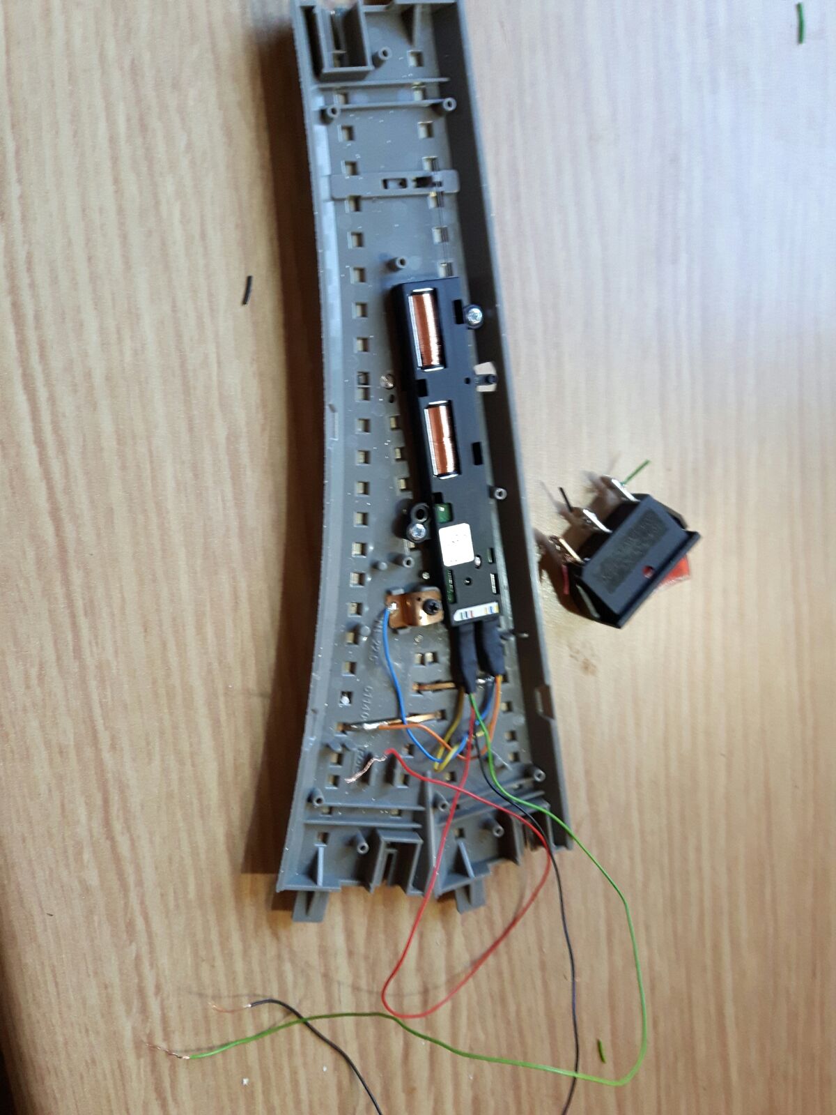

Hoy he recibido los motores para los desvios y tras probarlo en uno, un fiasco, creo haber hecho bien todas las conexiones e incluso mover el conector diminuto de tres pines por lo de los colores pero nada el interruptor no funciona.Corriente se ve que le llega pues al accionar la palanca de manual la aguja se mueve y el motor actua pero vuelve a su sitio, pero el interruptor nada de nada.Bueno seguire probando

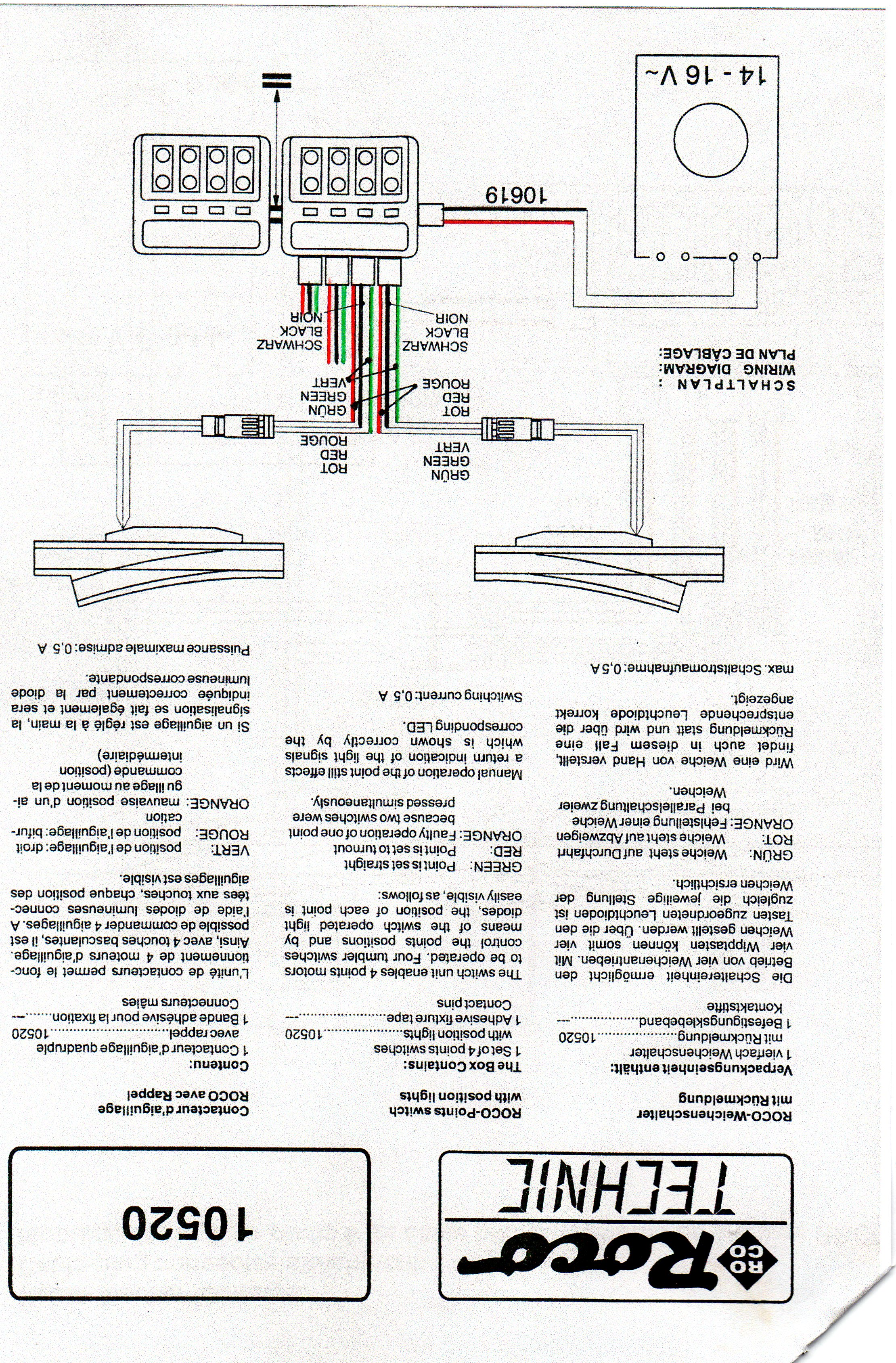

Yo he seguido este esquema de Roco y del pulsador sale un cable rojo al transformador
Me ha salido la imagen al reves
Nota 27 Feb 2017 21:02
Mensajes: 7102
vagant55 escribió:
Buenas noches
Gracias por vuestras respuestas conectare como me indicais.
Pero dentro del pulsador, el cable negro solo pasa, no queda cortado en ningún momento. Es como si estuviera conectado directamente

Este esquema de conexion lo he sacado del foro,esto es lo correcto prescindiendo de los lets.No logro poner las imagenes rectas

Exacto. Con ese esquema te tiene que funcionar.
También puedes probar con pulsadores Viessman o con los conmutadores del esquema.
De las dos formas te tienes que funcionar.

Creia que ya me iba funcionar pero no ,la aguja no se mueve ,las conexiones ahora si que estan bien y corriente llega,pues a veces tocando la palanca en manual la aguja parec que quiere responder
Problemas de motor no es pues he probado con uno nuevo (no se si el anterior lo queme) ,cuando me funcione este probare el otro

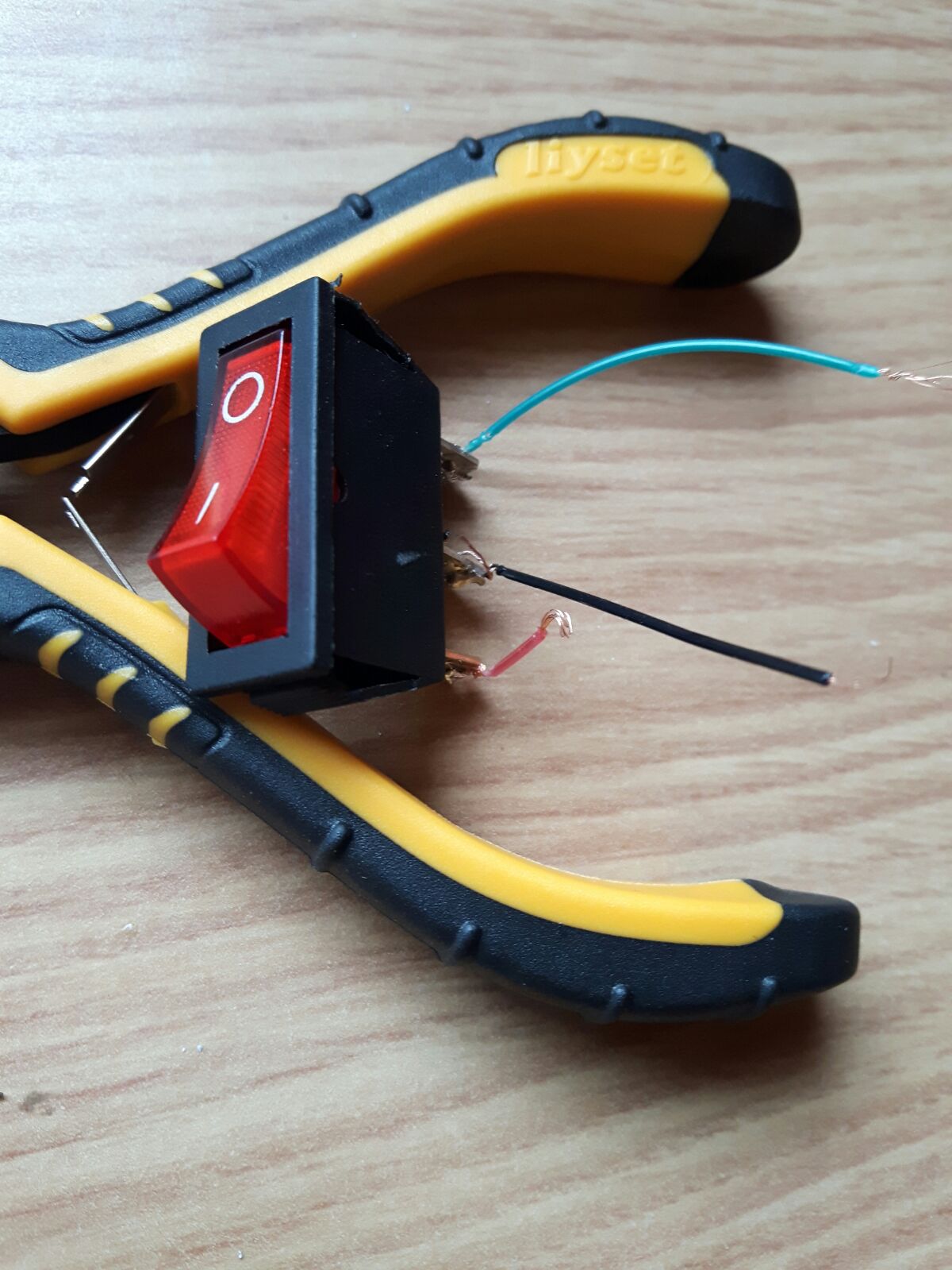

Solo se me ocurre que el fallo lo tenga en el interruptor,vosotros hablais de conmutadores y yo para probar su funcionamiento compre un interruptor normal creo que luminoso (on-of) con tres patillas.
Gracias y saludos
Nota 28 Feb 2017 19:54
Mensajes: 555
Registrado: 02 Dic 2014 13:37
Me parece que tienes mal pinchado el cable de corriente en el motor, has dejado un pin libre al conectar la clavija al motor en la foto parece que no coinciden los colores y lo mismo es por que no has dejado el pin libre a la izquierda de la clavija de tres pines con los cable Rojo-Negro-Verde :shock:

vagant55 escribió:
Buenos dias
...y para probar su funcionamiento compre un interruptor normal creo que luminoso (on-of) con tres patillas.
Gracias y saludos
Ese es el problema sin duda.
Necesitas un Pulsador/conmutador, de esos que después de actuar se quedan en su posición central neutra sin dar corriente en ninguna de las patillas, tipo On-Off-On

Si, el problema debe de estar en el interruptor, compare como como el que dices.La idea es ir probando que funcionen los motores antes de colocarlos definitivamente en la madera y luego ya buscare algun tipo de pupitre

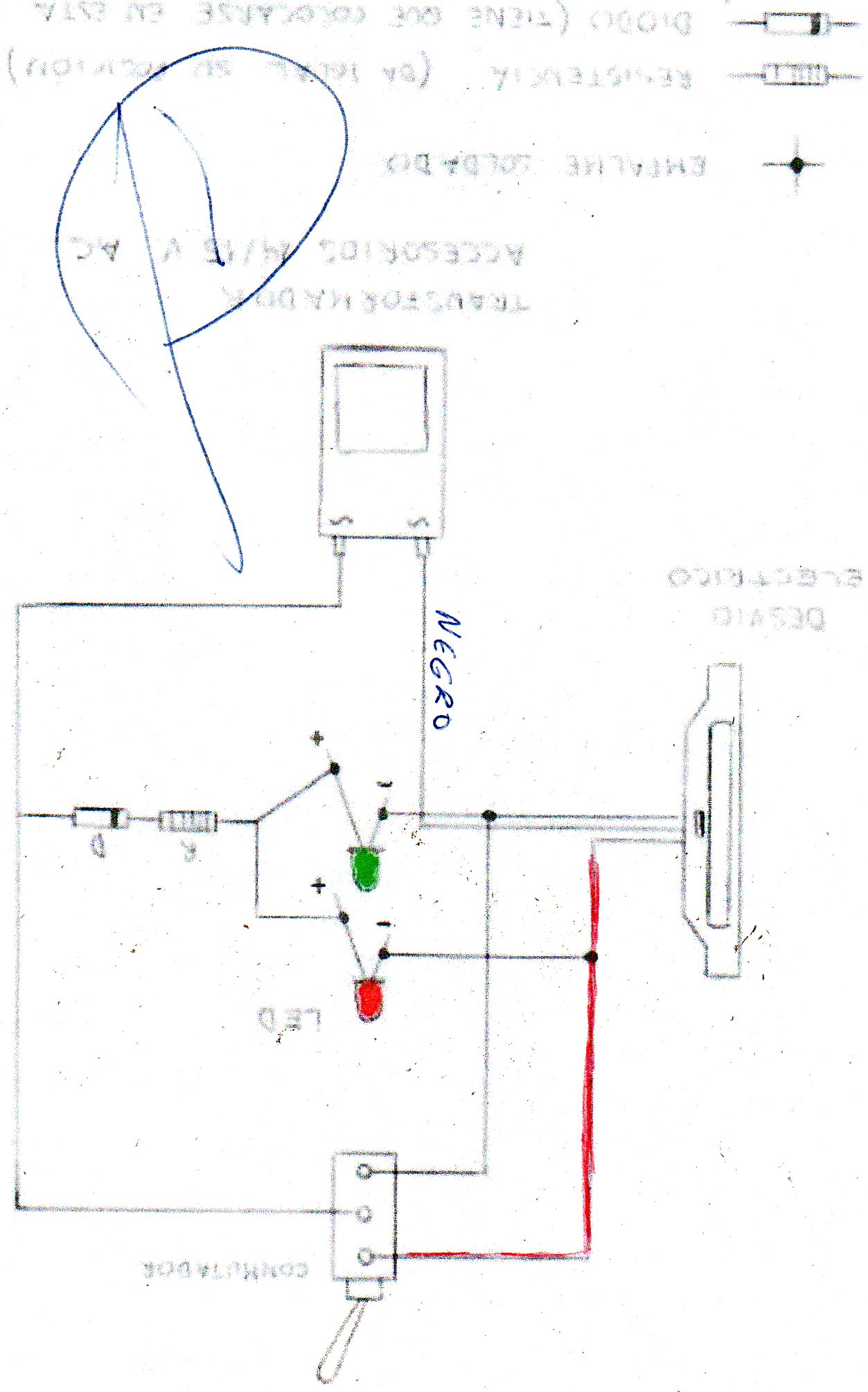

Pues pienso que sí. El interruptor que utilizas es un interruptor con indicador luminoso (ON-OFF). Te paso el esquema de conexión de ese interruptor, encontrado en la red, que te puede hacer ver la utilidad del mismo.
Interruptor con led..jpg (4.75 KiB) Visto 4011 veces
Estos motores de Roco llevan fin de carrera, por lo que se podría utilizar un interruptor de palanca SPDT ON-ON (sin retorno), por lo que la posición del propio interruptor te indica, teóricamente si todo funciona correctamente, la posición del desvío.
Cierto es que es más seguro el pulsador/conmutador con retorno que te indica Fantito, que evitaría que se quemase la bobina en caso de que fallase el fin de carrera, siempre que no te duermas sobre el pulsador.
