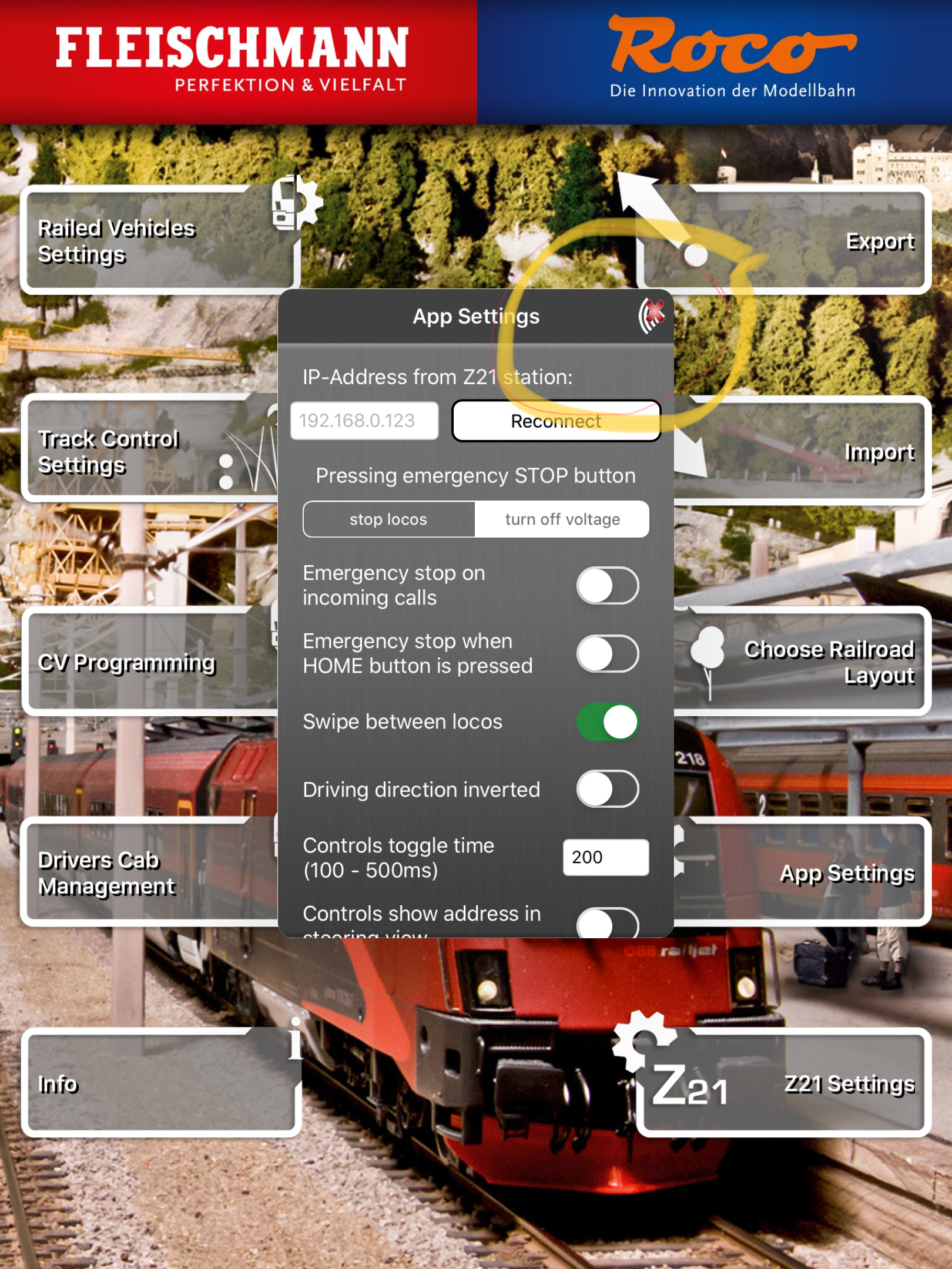

Cuando se conecta por LAN me da una dirección IP asociada al router de mi casa, pero ¿es esa la dirección IP que tengo que decirle a APP Z21, o es otra que sale por defecto y que parece la IP de la DR5000 (192.168.16.254)? Lo he intentado de ambas maneras y no hay forma
Edito.
Ya están solucionados los dos problemas. Y los dos eran una autentica tontería. El de la conexión wifi, cuando configuraba la aplicación de Z21, no borraba toda la dirección IP que ponía por defecto, si era 192.168.16.254 borraba sólo a partir del 16, que era lo que tenía que modificar y no se conectaba, en cuanto he borrado toda la linea y la he tecleado nueva a funcionado a la primera, las dos aplicaciones de Z21 y lo mismo en el móvil que en la tablet.

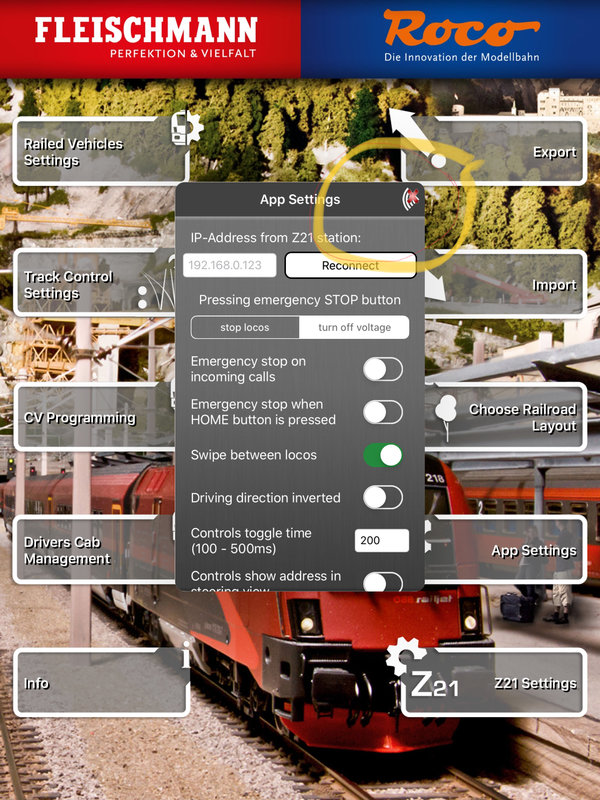

En mi nueva DR5000, y siguiendo los pasos de este hilo, he puesto la app Z21. Hasta ahí bien. Sin embargo no puedo manejarla a través de la Tablet.
En la configuración WLAN de la tablet estblece la conexión (sin pedir contraseña) pero en la pantalla de control de la aplicación no aparece con señal de recepción.
Ahora al intentar acceder a la configuración (tanto LAN como WIFI) de la DR5000 no me deja actuar. Sale un sonido de campana y las pantallas no activas.

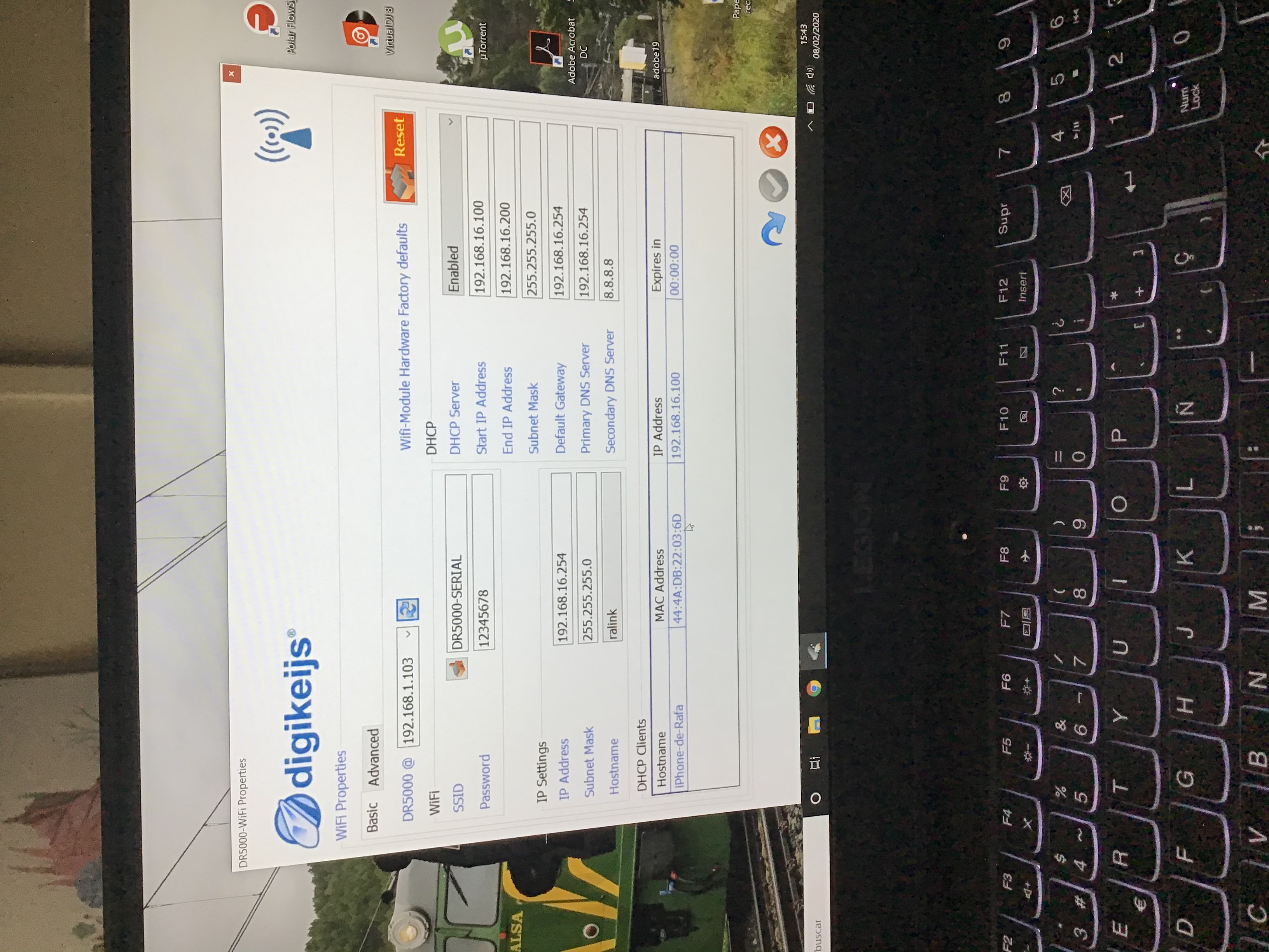

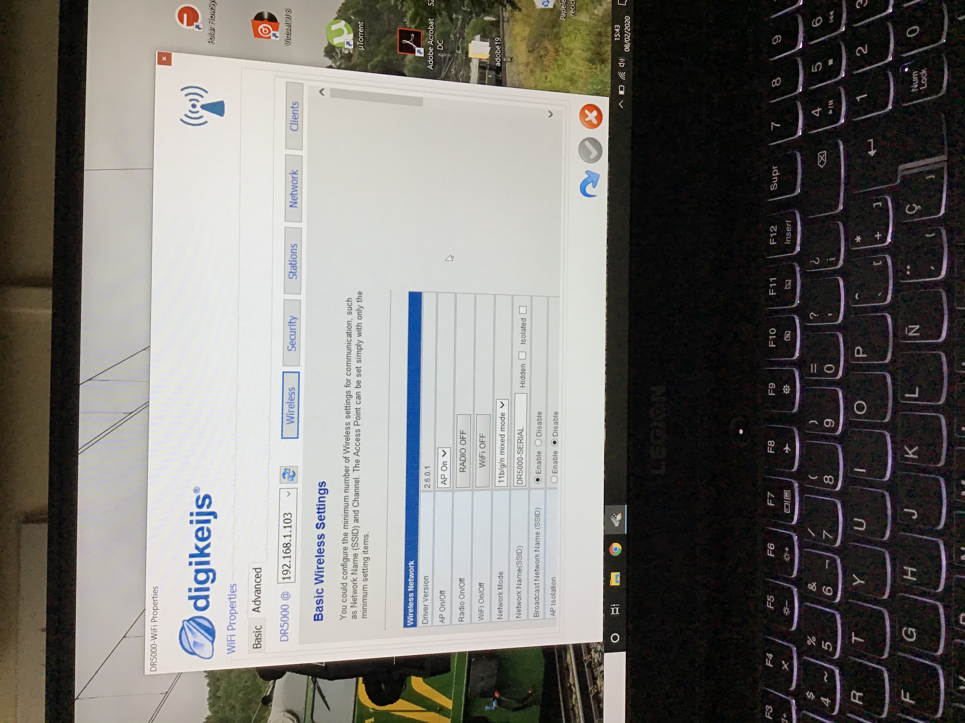

Hola amigos , acabo de comprar una DR5000, la cual quiero manejar como una Z21 y tengo un problema . Voy a intentar daros detalles , conecto la dr5000 a la luz , la tablet [iPad) a la red wifi que genera la central y cuando lanzo la App en el iPad y le doy a settings el símbolo de wifi esta con una cruz roja , os pongo una captura. Muchas gracias ante todo
Nota 08 Feb 2020 09:12
Mensajes: 7079
Tienes que entrar en el programa de gestión de la DR5000 y en el apartado de Configuración de WiFi le tienes que marcar donde diga "Emulate Z21 WiFi" o similar.

Nota 08 Feb 2020 16:18
Mensajes: 7079
Solo es pisible con la última actualización del Firmware.

Esta actualizada de ayer , ahora mismo acabo de conseguir hacer andar una locomotora , pero si desconecto la central y la instalo en la maqueta no se vuelve a conectar me sale otra vez el símbolo de q no está conectada la tablet al wifi , tiene que estar conectada la central al router siempre ?
Nota 08 Feb 2020 16:51
Mensajes: 7079
Has mirado si tienes las IP correctas?
A lo mejor la APP solo tiene registrada la IP de ruter y no la IP de la DR5000.

Muchas gracias Fantito, ya está en marcha, era tema de las IP´s , es una gozada jugar a los trenes con el Ipad. Un saludo y de verdad muchas gracias por estar tan atento al quite , seguramente tendré más dudas , pero con gente como tu , da gusto .
