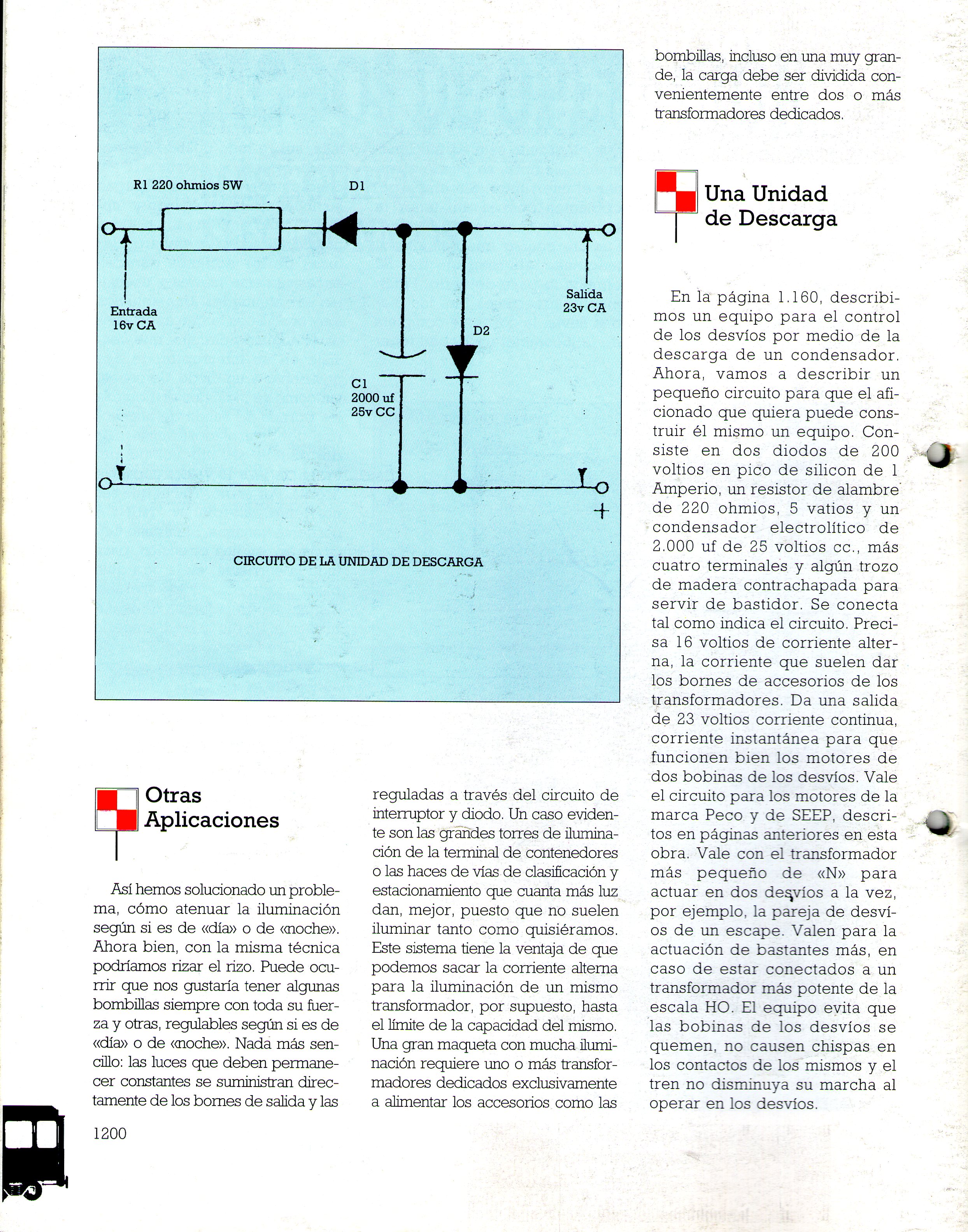

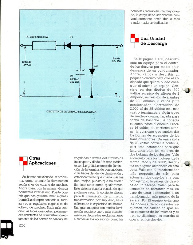

te adjunto unas páginas de la Enciclopedia de Modelismo Ferroviario que me descubrió lo de la CDU
Has probado lo siguiente ??
C : común de las bobinas polo +
A y B polo -
y su inverso
C : común de las bobinas polo -
A y B polo +

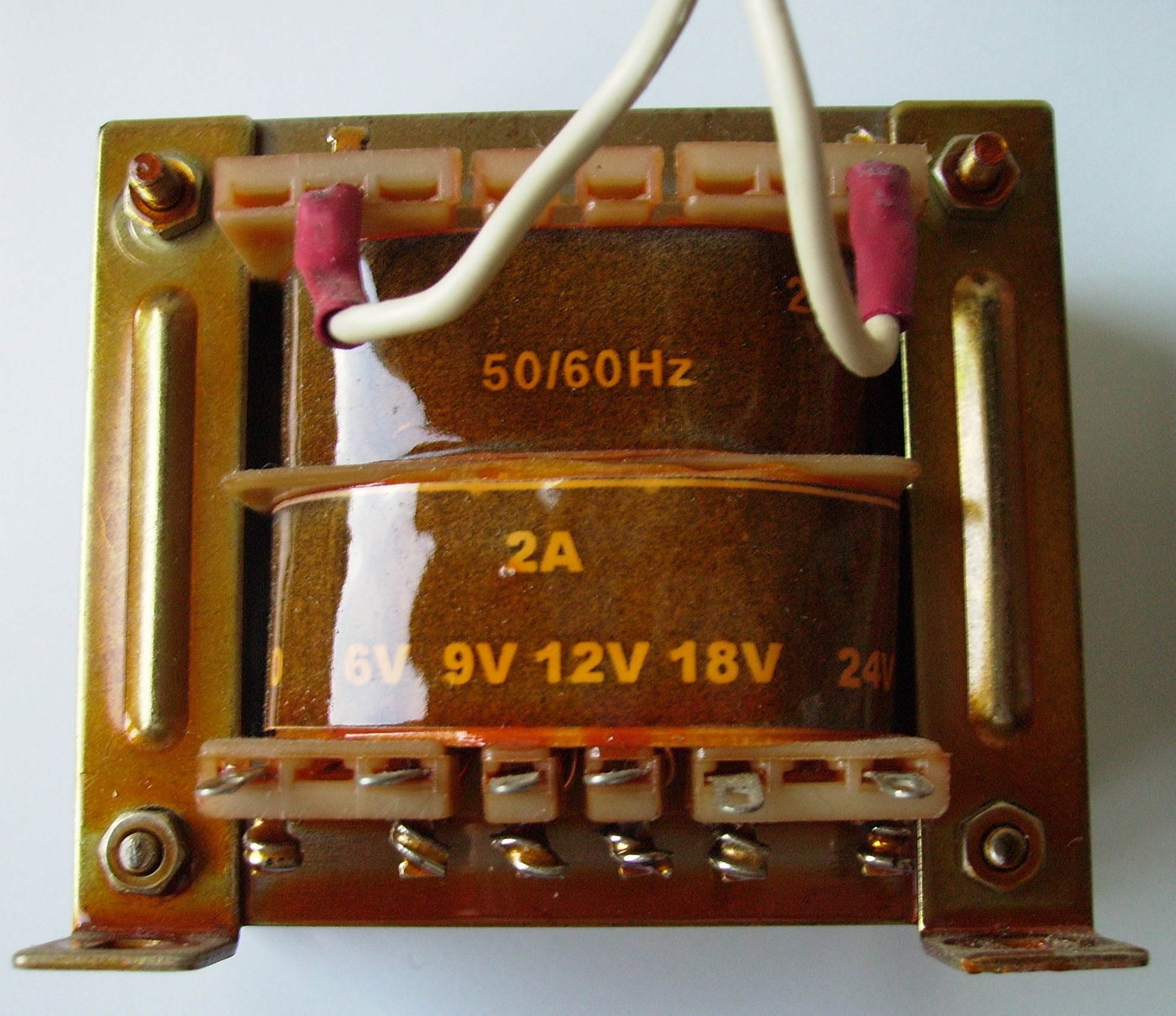

Nota 23 Abr 2018 19:54
Mensajes: 1525
Registrado: 13 Ene 2013 01:23
Hola ... si repasas las páginas que subí veras que la UCD Gaugemaster es alimentada por un trafo T3 de la misma marca.. de 24V C.A. y 1,5A... mira un trafo similar
yo uso este.
SALUDOS

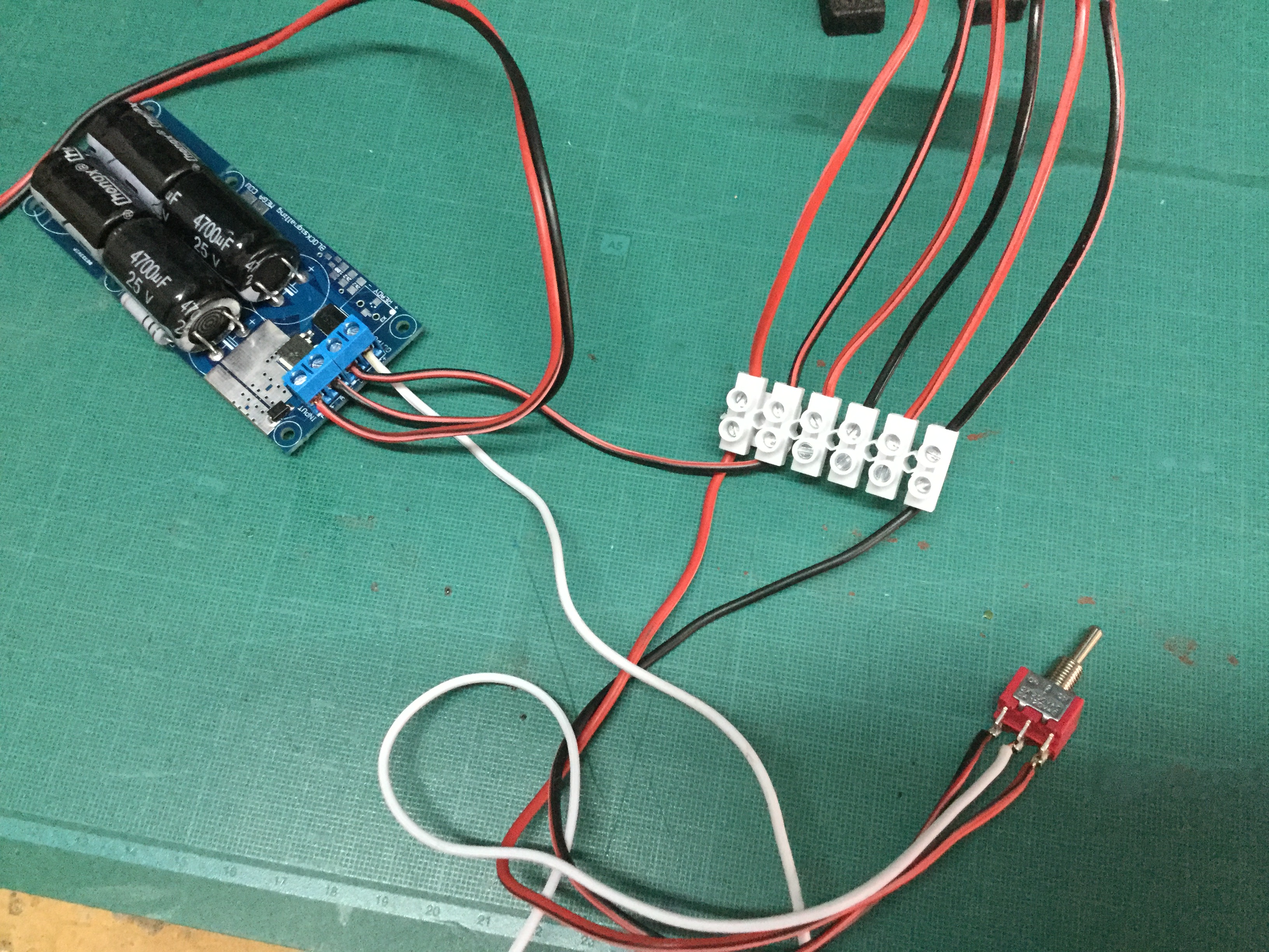

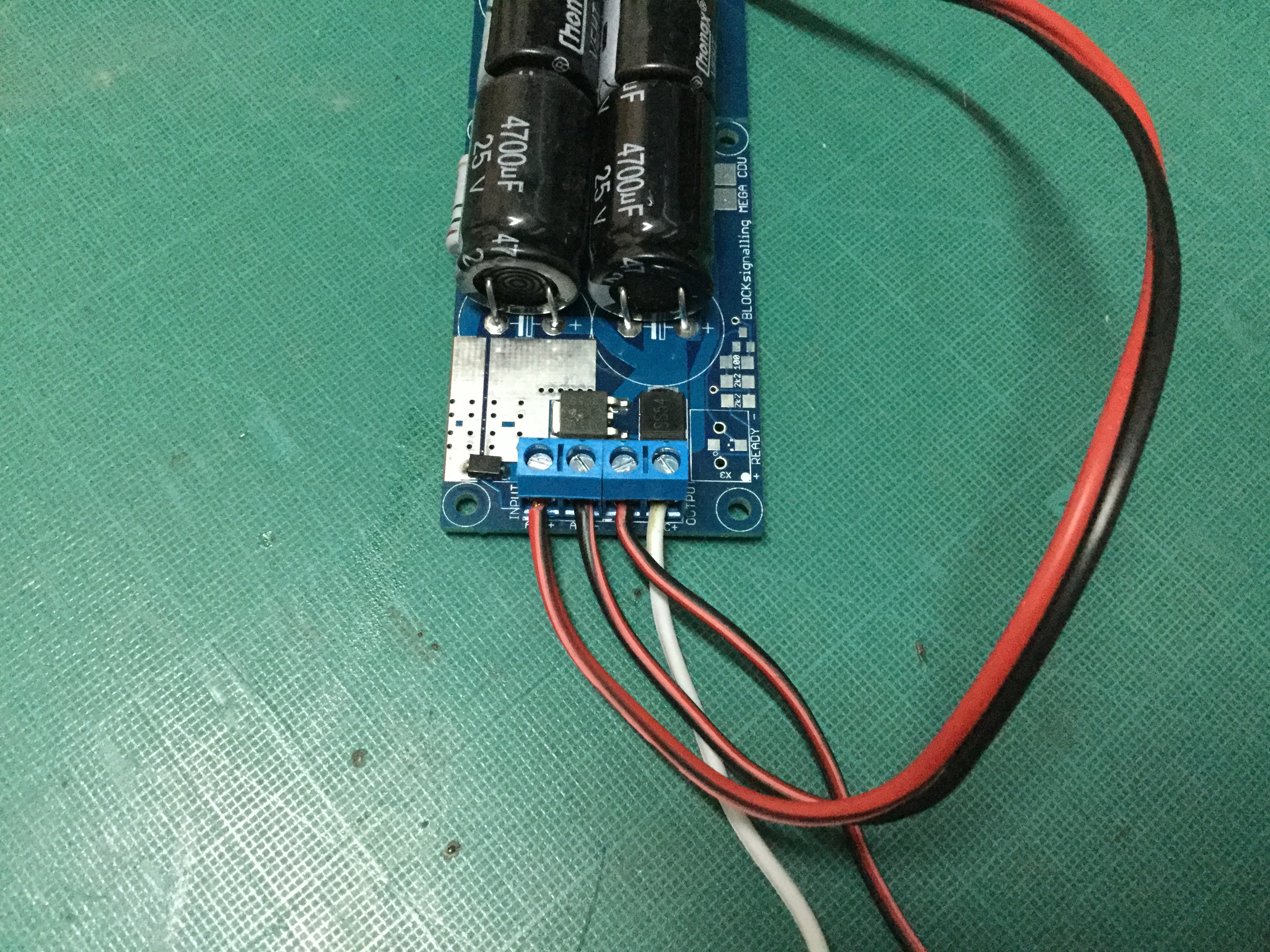

Nota 01 May 2018 10:50
Mensajes: 570
Ubicación: Cartagena
Registrado: 28 Sep 2013 23:14
Hola Serranito,
Perdona si no me explique bien. La salida + del trafo a la entrada + del CDU y la negativa del trafo con la entrada corresponde del CDU. Las salidas ya de este van una al switch y la otra directamente al común del motor
Espero que esta vez me haya explicado mejor
De todas formas si necesitas alguna aclaración más no dudes en decirlo
Nota 01 May 2018 10:56
Mensajes: 570
Hola de nuevo,
En estas fotos lo puedes ver mejor. Los cables de la izquierda son la salida del trafo y los de la derecha los que van al motor y switch
