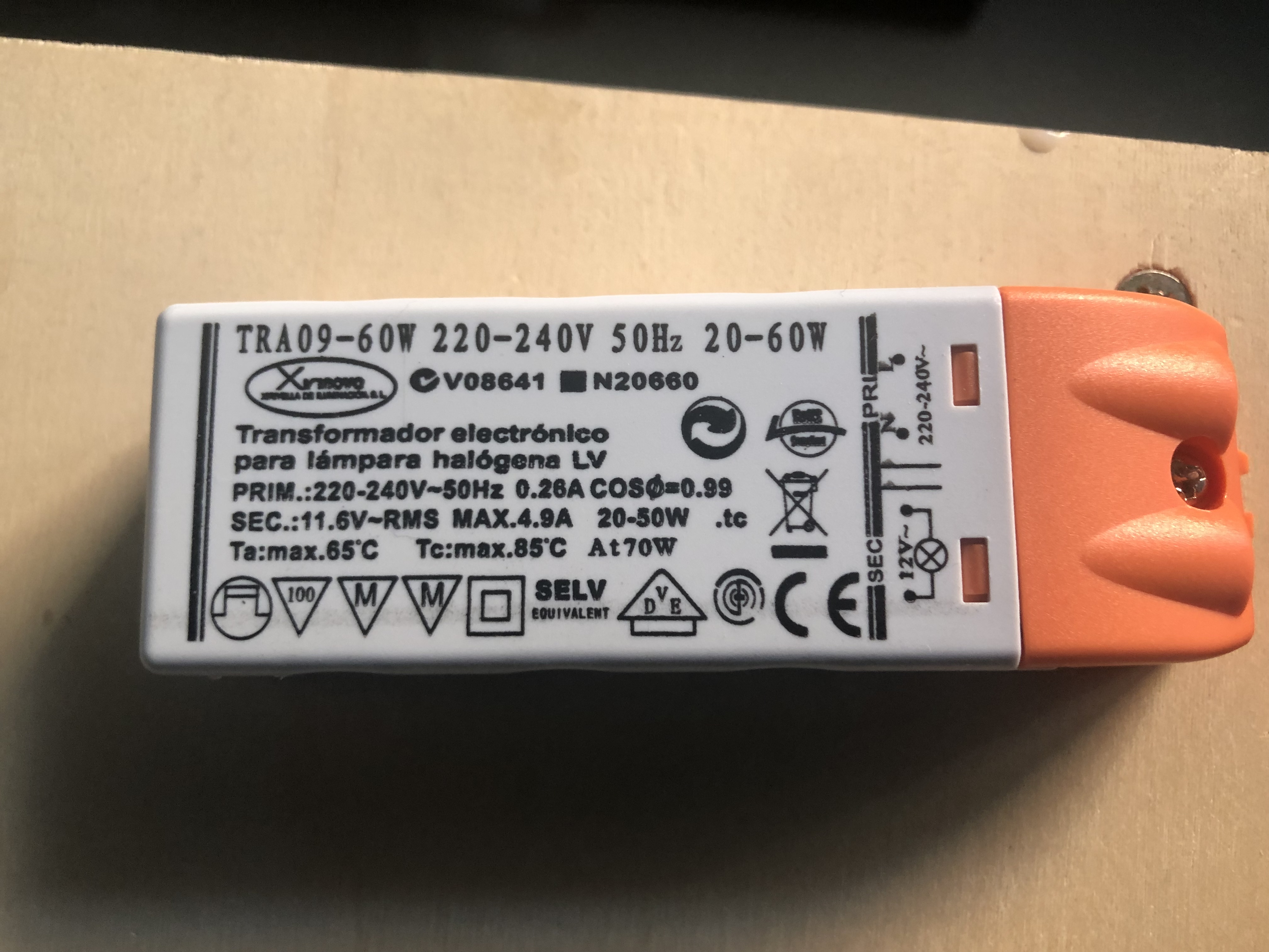

Me valdría este transformador para alimentar el DR4018 ? He de decir que lo he probado en analógico y no mueve los desvíos , no se porque. He probado a alimentar los desvíos con este transfo y con los pulsadores de la antigua ibertren y no los mueve , sin embargo con el viejo transformador de ibertren los mueve perfectamente , los motores son peco pl10w

El viejo truco del transformador electrónico!!!!
Este tipo de transformadores no nos sirven pues estan pensados para un consumo constante y regular. Són aptos ara montajes de iluminación , pero necesitan de un mínimo de consumo para que funcione.

Por suerte un amigo me ha dado dos transformadores de los mazacotes y estos si que funciona bien , dan 4 amperios y con uno muevo por lo menos 4 motores de peco a la vez , un saludo y gracias por la ayuda
