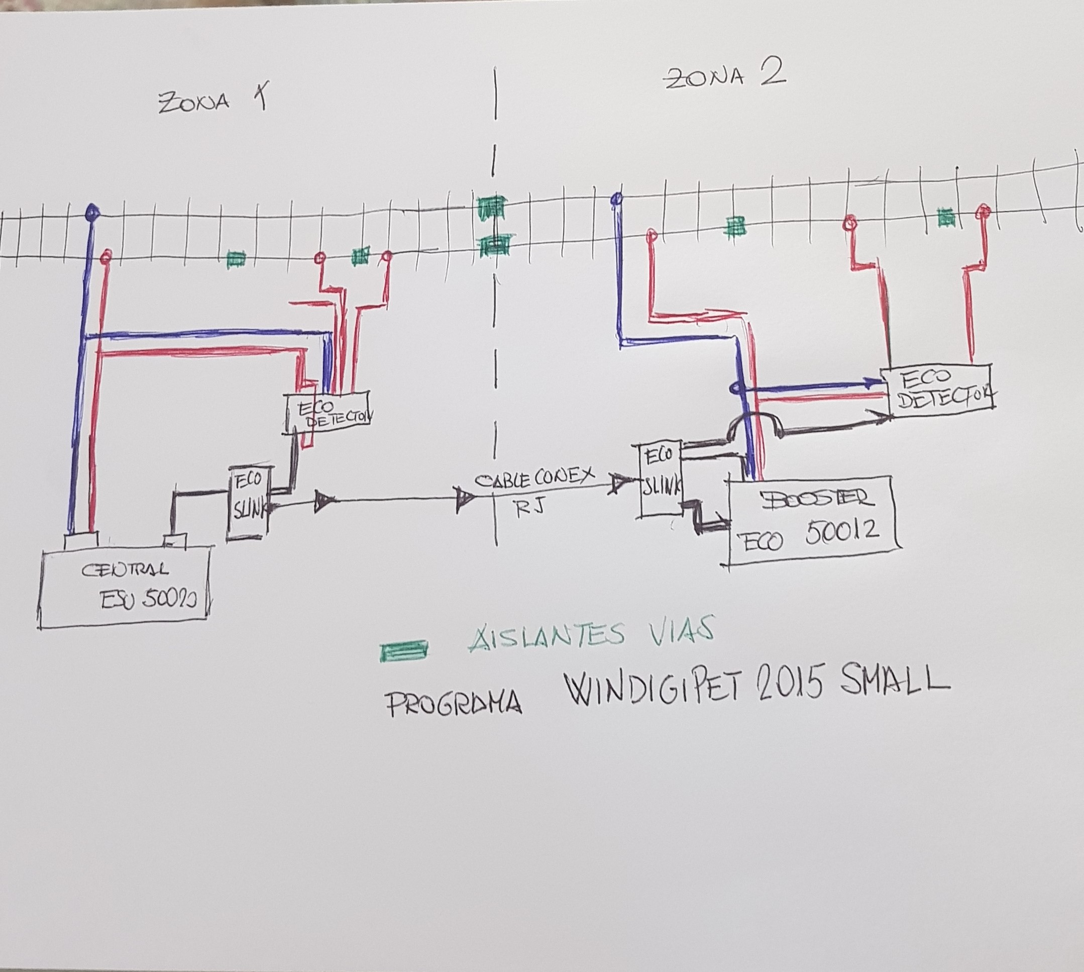

Te adjunto foto croquis de la composición de la zona 1 con Central Esu y zona dos con Booster esu, y los accesorios instalados Ecodetectores y ecoslink.
Mensajes: 7084
Esto es correcto.
La ECOs se conecta con el WinDigipeg por medio de una red LAN y no interfieren la red LAN con la red ECOLink.
¿En la pestaña LINK del Setup de la ECOS ves todas las detecciones del los Detector? si és así el WinDigipeg lo tiene que mostrar.
