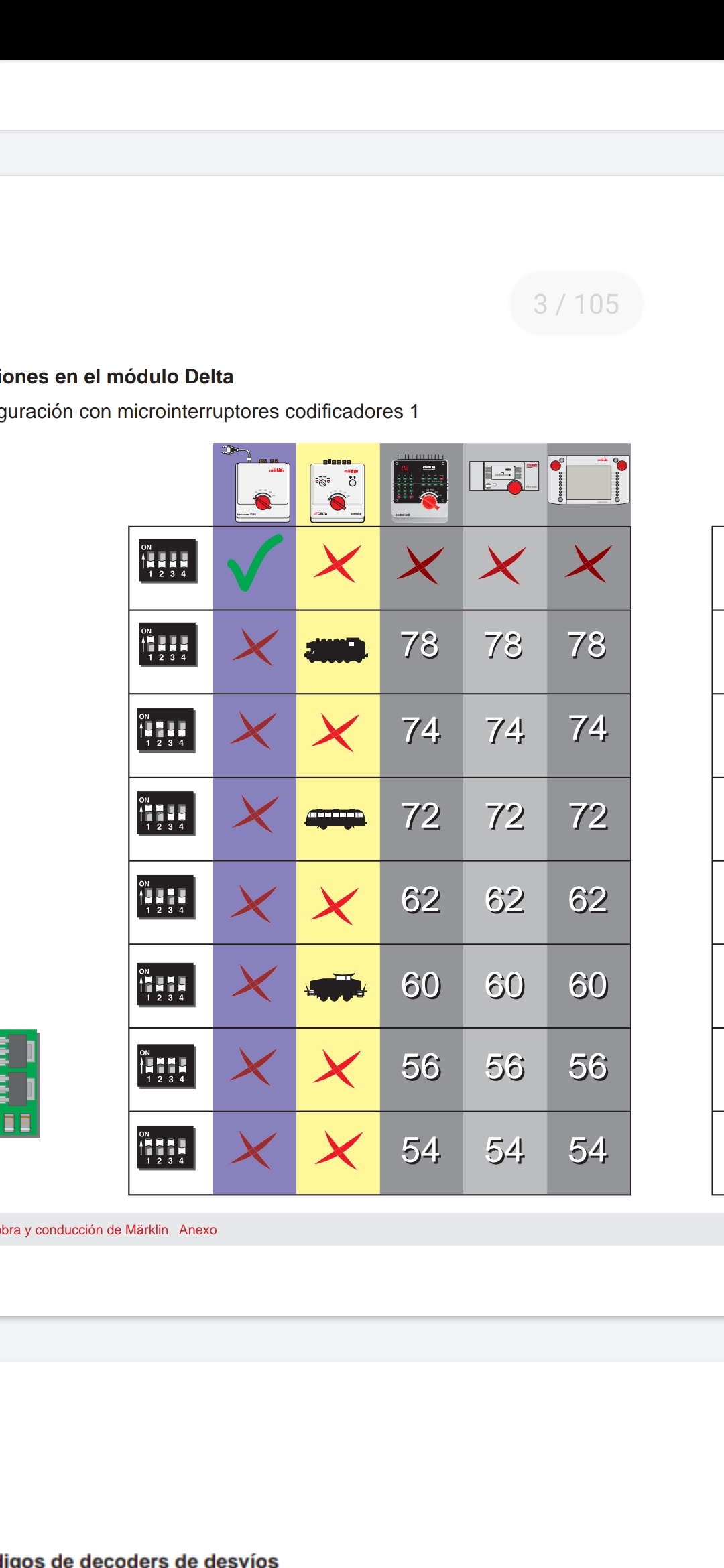

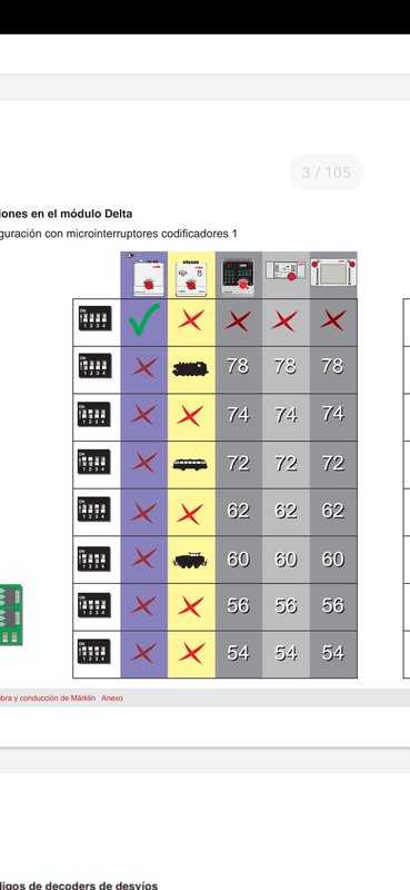

Nota 16 Ene 2021 22:28
Mensajes: 32
Registrado: 13 May 2020 09:53
Encontre esta tabla pero es erronea, la direccion del autonotor y la diesel estan al revés

Kowalsky escribió:
Hola, ¿has comprobado si los códigos en el "piano" de las locomotoras están bien puestos?
TODAS las locomotoras delta tienen ese piano?
Hay alguna moderna o alguna excepción que no tengan?
24 años (un niñato del modelismo)
Aprendiendo en 3c (marklin)
Nota 17 Ene 2021 18:28
Mensajes: 1889
Registrado: 18 Mar 2018 20:42
Algunas antiguas tienen 4 plots soldados (hacen corto entre dos semicírculos), y es un lío cambiar la direccion.
Hace el efecto de los 4 interruptores, pero a lo bestia y "casi" para siempre. Es difícil cambiar, todo es muy pequeño
