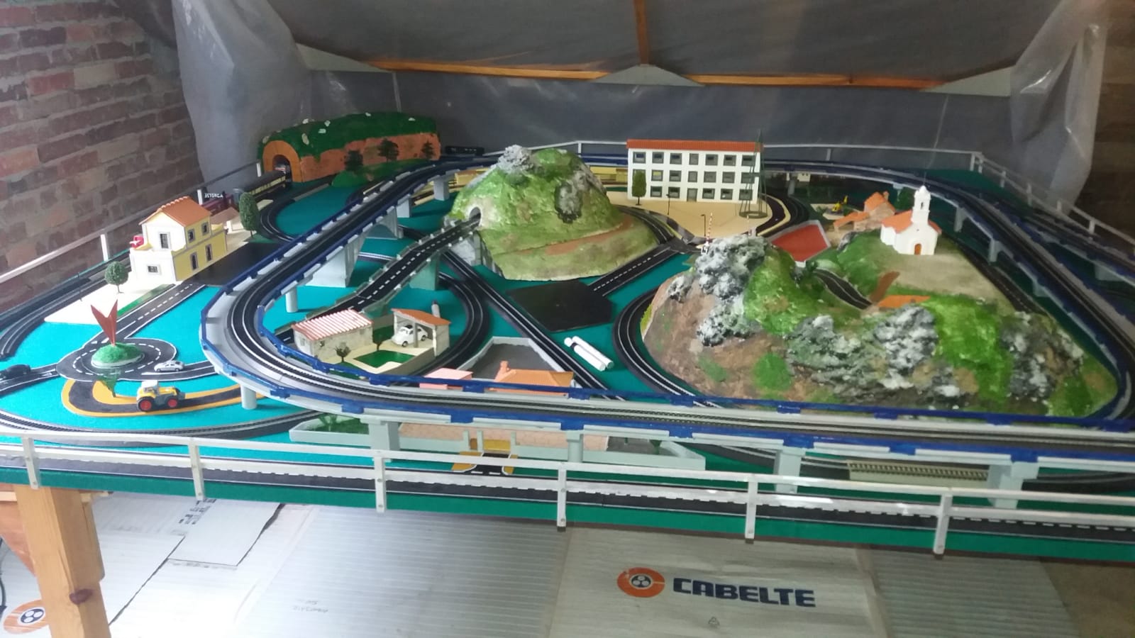

El vídeo no me deja añadirlo. En la foto veis como era en marzo. Ahora menos el recorrido de las vías, el aspecto esta muy cambiado, ya que solo pudo trabajar en las decoraciones. es una mesa de 4,80 x 4,80. Que hasta ahora estaba alimentado por el sistema original para dos metros de vía.

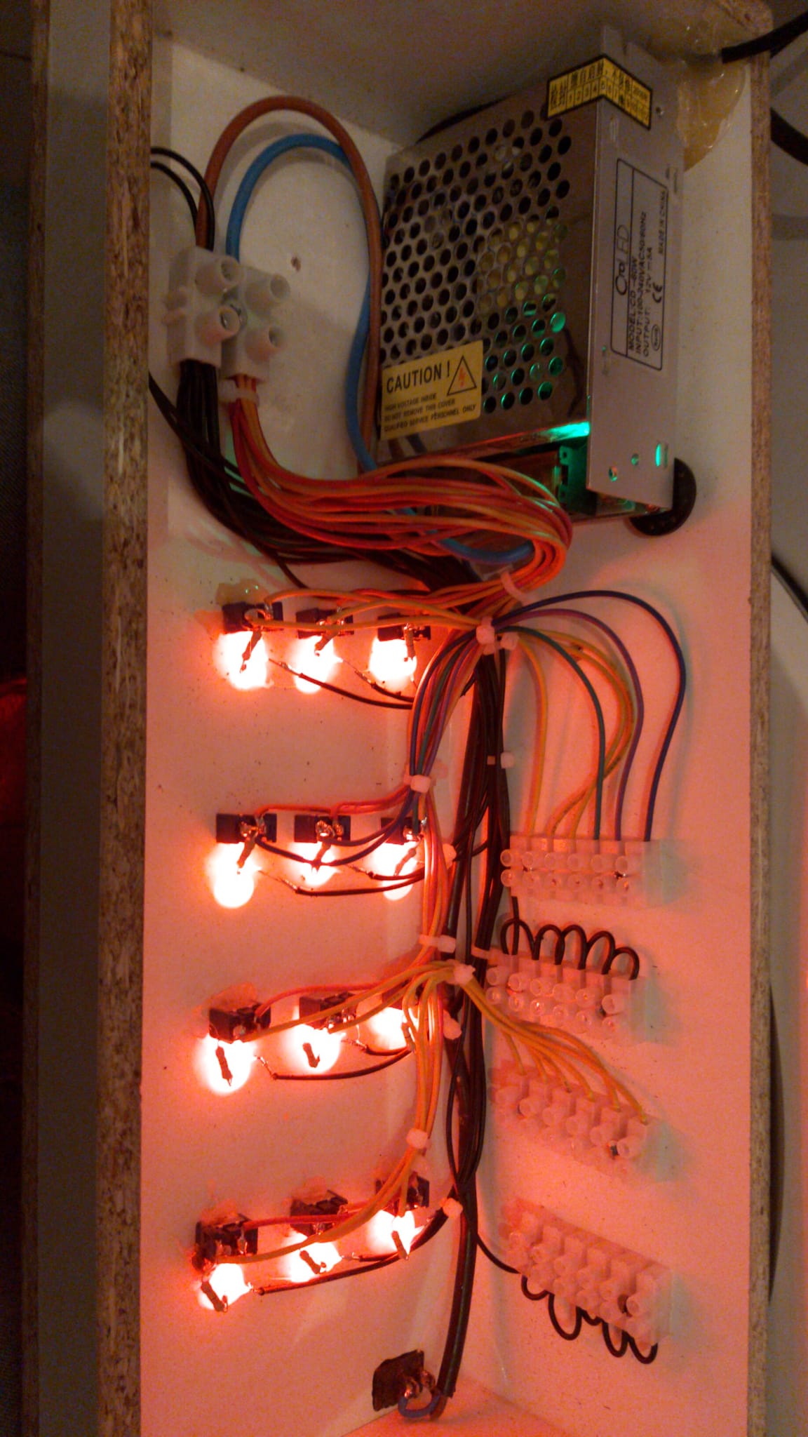

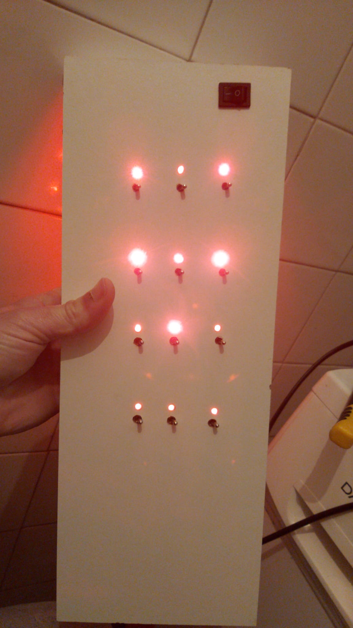

Las otras dos son imágenes del cuadro de luces que le monte, para encender la iluminación de casa, estaciones, farolas, etc. Que tiene un led en cada interruptor para que sepa si esta activado o no. Mi intención es ampliarlo todo, y a la derecha colocarle el cuadro de funciones del tren, cambios de vía, etc. Y todas las cosas que necesitará a mas, para cuando duplique el tamaño de la maqueta, que es su intención.

cuadro por abajo
cuadro por arriba
