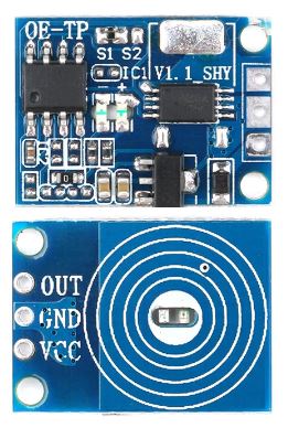

Y ya está, solo tienes que tocar la parte del sensor o como hice yo...soldarle un cablecillo y de este cablecillo a una lamina conductora convenientemente pegada debajo del techo del vagón.

¿en qué punto le soldaste el cablecito? ¿en el agujerito que se ve, en la parte dcentral ..? :?

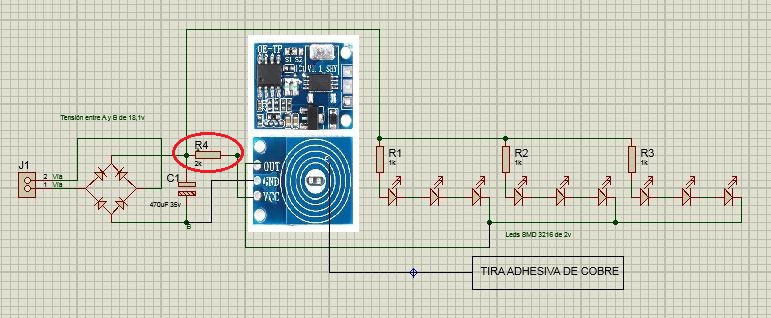

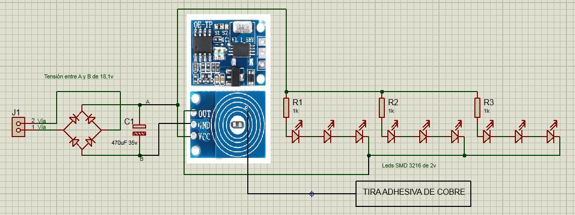

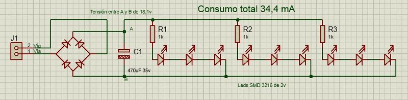

Te comento lo que tengo actualmente para iluminar mis vagones (época III y anteriores).
Utilizo leds SMD 3612 amarillos de 2 v sobre una tira de fórmica con tira adhesiva de cobre. Así puedo colocar el led en el centro del compartimento, cosa que la tira de leds normalmente no coincide. Pongo 3 grupos en paralelo con 3 leds en serie en cada grupo con su respectiva resistencia de 1k y 1/4 w.
Tomo la alimentación de las vías a un puente de diodos y este a un condensador de 470uF y 35v (el que encontré a mano en ese momento). Y desde el condensador a la resistencia y a los leds respetando la polaridad.
Hoy me he dedicado a tomar medidas. La tensión que me da la vía después del puente y del condensador es de 18.1v y el consumo total es de 34.3 mA. Con eso entiendo que cada grupo de 3 leds en serie debe comer unos 11.5mA. Así la diferencia de voltaje de debe asumir la resistencia es de 18.1 - (2 * 3) = 12.1v. Y según lo que comentas la Potencia sería 12.1 * 0.0115 = 0.139w que supongo asume bien la resistencia de 0.250w.
Aquí no puse 7812 y no he tenido problemas. En cambio, sí que tuve que ponerlos en unas luces de cola de leds intermitentes.
Te pongo el circuito (hecho a mi manera, que no soy nada experto, pero me parece más limpio que hecho a mano). ;)
Saludos y a cuidarse del bichito.

También me ha asaltado la misma duda que El Matao :D
Podría ser esto?

Lo has clavao!!!!
El cablecito que va a la tira de cobre lo he soldado en un punto que he raspado sobre la parte del sensor. En una esquina...sin más.

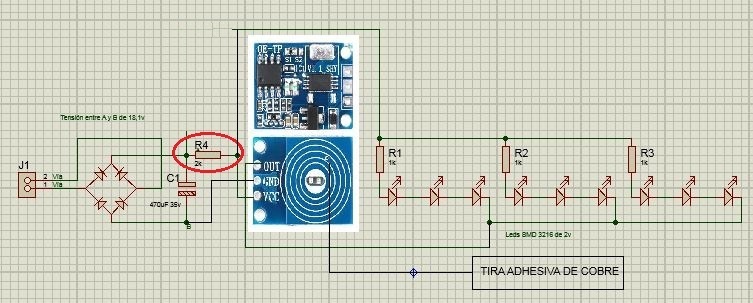

Muchas gracias por tu interés y el tiempo que me dedicas.

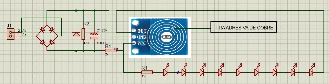

Creo haber entendido ponerla de este modo (R4), ¿correcto?
Vagón con Sensor 2.JPG (116.63 KiB) Visto 4924 veces

Gracias por responderme a la duda de dónde conectar la "antena" :)
Por otra parte, no acaba de gustarme poner un condensador sin más directamente a la toma de vía (con el puente de por medio) si tienes muchos, junto con los "stay alive" de las locomotoras, puede ocurrir que al conectar la corriente a las vía tengas un pico según se cargan los condensadores y la central lo interprete como un cortocircuito y corte la señal.
Para evitar eso es conveniente en al positivo del condensador poner una resistencia y un diodo, este de forma que cuando se carga el condensador, la corriente tenga que pasar por la resistencia, pero cuando el condensador tenga que suministrar su carga, esta pase por el diodo.
Es mi granito de arena
y el circuito...mejor así.
Sin título.jpg (102.82 KiB) Visto 4899 veces
y si le añades la mejora de la carga con el diodo + resistencia.....bordao!!!

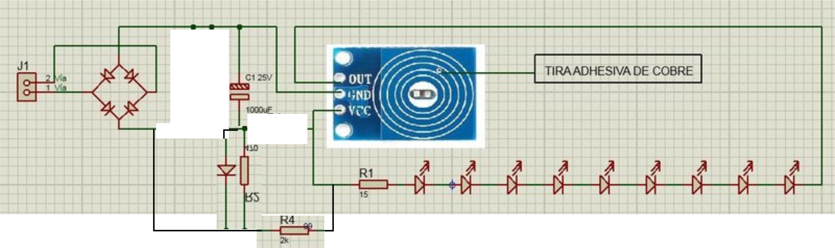

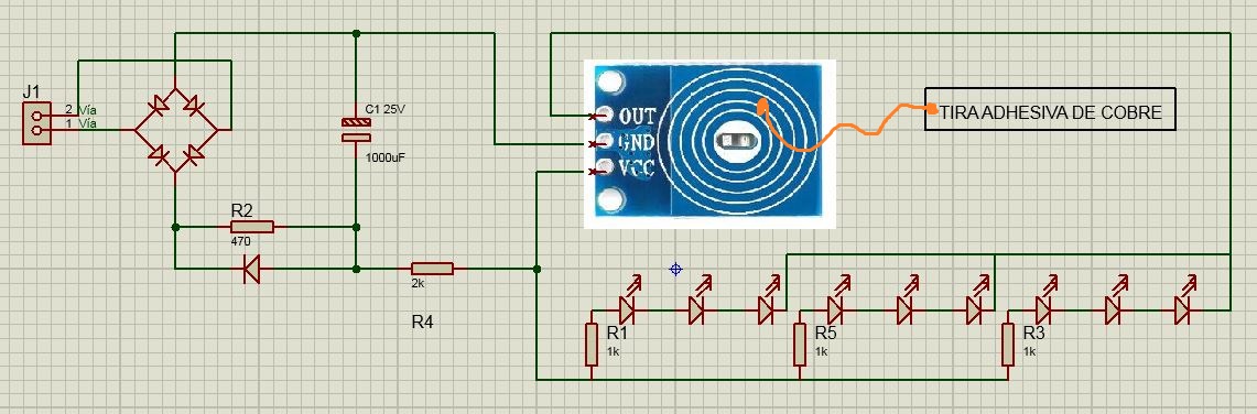

Hola de nuevo:
He intentado aplicar todos vuestros consejos. He rehecho el dibujo para intentar evitar el cruce de las conexiones (wires?).
Para concretar, después del puente, en paralelo, un diodo (1N4007 lo supongo correcto) y una resistencia (R2) de 470 ohms, a continuación el condensador (C1) de 1000uF 25V también en paralelo.
Del positivo del condensador, una resistencia (R4) de 2K a VCC y a otra resistencia limitadora de los leds (R1 de 15 ohms) y si puedo, al positivo del primero de los 9 leds smd en serie de 2v.
Del negativo del condensador a GND.
De OUT al negativo del último led de la serie.
Espero vuestro visto bueno, maestros. ;)

Mensajes: 2273
Registrado: 21 Mar 2014 12:52
Más bien así
Fíjate que ahora el condensador no se carga directamente del puente de diodos, lo hace a través de R2, pues el diodo en paralelo a esta resistencia corta.
Sin embargo, si falla la alimentación, ahora el condensador conduce a través del diodo y alimenta VCC del dispositivo y de los led a través de R4
Si, el diodo es un 1n4007, por ejemplo
Mensajes: 7069
Yo conectaría los leds en grupos de 3 con una resistencia para cada grupo.
Mensajes: 341
Ubicación: Cunit - Tarragona
Registrado: 14 Jun 2015 20:03
Así es como lo tengo actualmente, en grupos de 3 con una resistencia de 1K cada grupo, como lo he comentado más arriba.
Pero este fin de semana, se me ocurrió medir la tensión de que salía del condensador a los leds (18,1v) y pensé que es justo 18 / 9. Así simplificaba un poco. Entiendo que tiene el inconveniente de que si falla un led, falla toda la serie y en cambio, en 3 grupos de 3, quedarían los otros 2 luciendo.
Gracias por el consejo Alfred.
Ahora lo entiendo!!!
Gracias por la modificación. Vuelvo a retocarlo y lo publico de nuevo.

A la 36 va la vencida!! Espero....
Vive y deja vivir.
Mi libertad acaba donde empieza la tuya .... y viceversa.
Tratos positivos: Boher50, Busdongo, Edgonmir, Azurvek, mawys2004, valle_del_kas, manolete, pdeandres, bronson, earp
Tratos negativos: Espero vacía.
Mensajes: 2273
No acaba de estar bien
Si sigues desde la salida + del puente de diodos (el vértice infetior) hasta la toma VCC verás que la corriente ahora pasa por R2 y R4 mientras que en el esquema que te he puesto yo, sólo por R4
Y la conexión del diodo no corresponde con la que te he puesto yo, sigue las conexiones y lo verás (tal como lo pones tu, no sirve de nada
