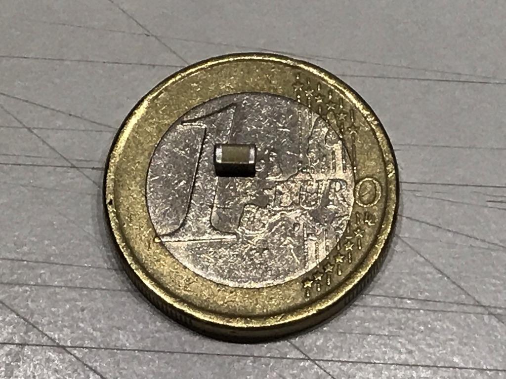

Puedes subir una foto de uno de esos condensadores donde se pueda leer los valores que trae serigrafiados?
Perdona, me olvide.
Yo por mucho que pongo la lupa, hago macro con la camara, pongo los ojos achinados y caras varias, yo no veo referencia ninguna.
Tendremos que confiar (o desconfiar) de lo que venia escrito con rotulador detras de la tira de condensadores.
Aqui una foto para ver el tamaño del que estamos hablando.

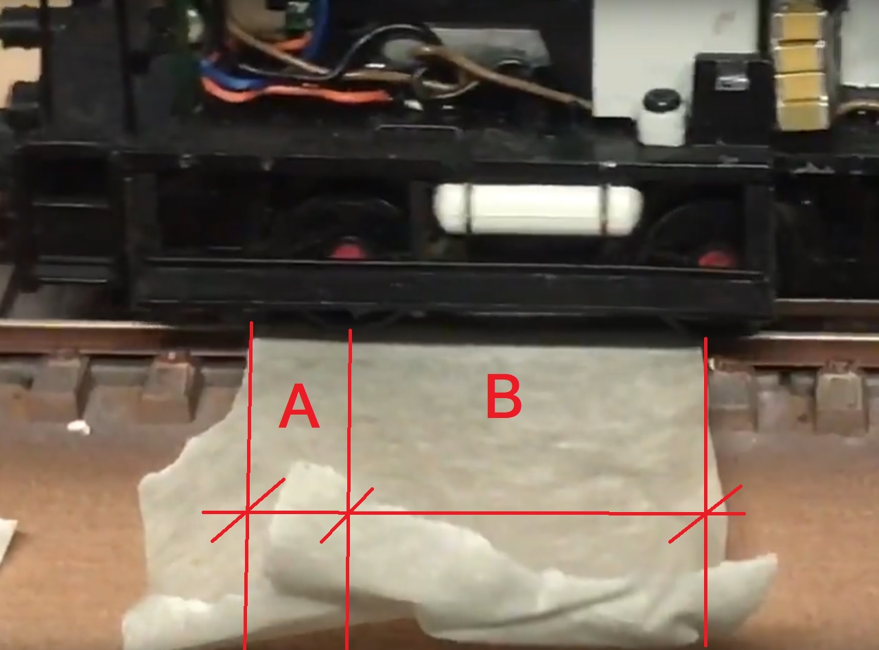

Al final segui el consejo y gracias a Javiermark compre los cerámicos multicapa y hoy por fin he encontrado las ganas y el tiempo para probar.
He montado 48 unidades 225uF 25V. Son extremadamente pequeñitos, y en el suelo de la cabina aun cabrian muchos mas.
A baja velocidad (10 en Withrottle) pasa bien unos 5 mm sin corriente en la via, como se ve en las dos primeras pasadas del video.
Si bajo mas la velocidad, (7 en Withrottle), le faltan unas decimas de segundo para conseguir pasar.
Como dije, mi intencion no es que corra por la mesa, pero algo hemos conseguido. No se si comprar mas y añadir unos cuantos al montaje o con lo que he ganado ya es suficiente.
El adjunto IMG_9378.jpeg ya no está disponible
de todas meneras y si no me equivoco....el unico tramo que realmente la loco pasa sin corriente es el que se corresponde con la medida A marcada en la imagen ÿ en el que coinciden ambos ejes encima del tramo aislado; Durante el resto de la circulacion, al menos uno de los ejes, está en contacto con la vía y por lo tanto susceptiblemente tomando corriente.
Correcto, lo que yo habia comentado como "...pasa bien unos 5 mm sin corriente en la via..."

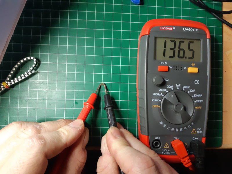

Buenos días.
Me llamó la atención este hilo por el problema que tengo con tres locomotoras pequeñas que me dan problemas en los corazones de los desvíos.
Vi el enlace de Ebay y compré los condensadores de 25v 220u para probar.
Los recibí ayer e hice una prueba de medición de la capacidad de los mismos.
El polímetro funciona correctamente ya que lo he probado con otros condensadores de distintas capacidades.

Mensajes: 849
Registrado: 07 Oct 2008 21:26
Pues parece que están fuera de rango. En el anuncio especifican que son componentes del 20% con lo que el valor real podría estar entre 176 y 264 uF pero ese valor es como un 40%
