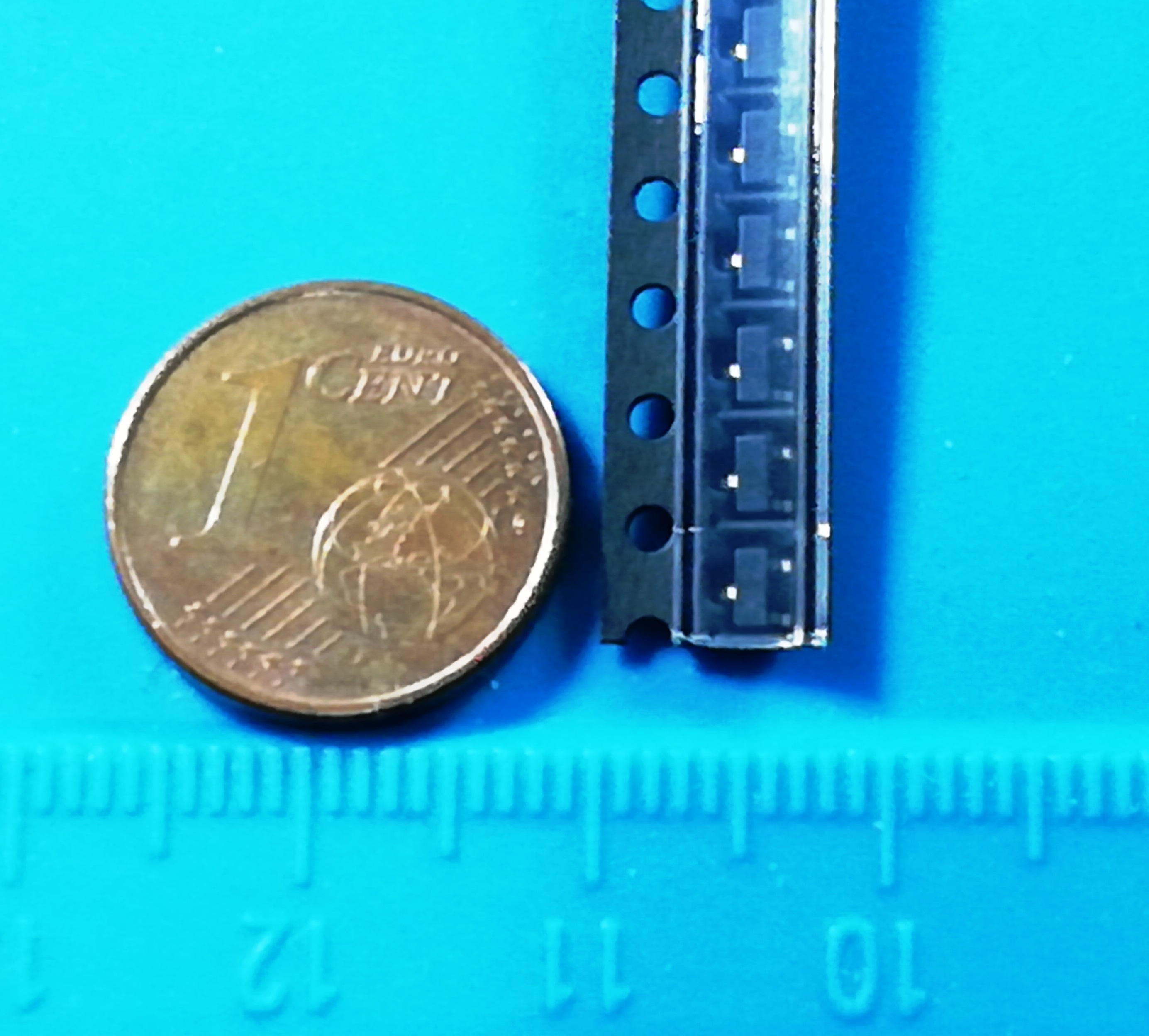

Los diodos en cápsula sot23, son realmente muy pequeños y merece la pena incluirlos siempre que se pueda, salvo como dice Paco, en locomotoras con retorno a chasis. Aunque estas, normalmente son de bombillas y el efecto parpadeo no es tan evidente, pero yo haría lo posible por evitar ese retorno, a chasis y sustituir las bombillas por leds.

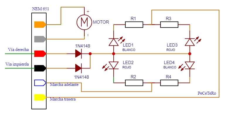

Pues nada, al final me habéis convertido al "diodonismo" y trataré de incorporar los dos diodos para que, en caso de que se use en analógico, se iluminen los dos testeros.
Hasta ahora, ninguna de las locos que he digitalizado ha circulado por vías analógicas.
Esto me pasa por leeros ;)

Pues ya me he preparado el esquema para las próximas digitalizaciones ...
Esquema 01.jpg (55.63 KiB) Visto 457 veces
