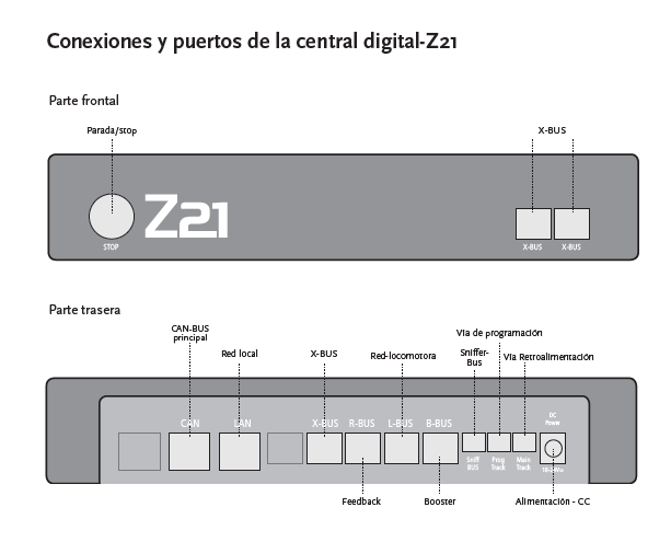

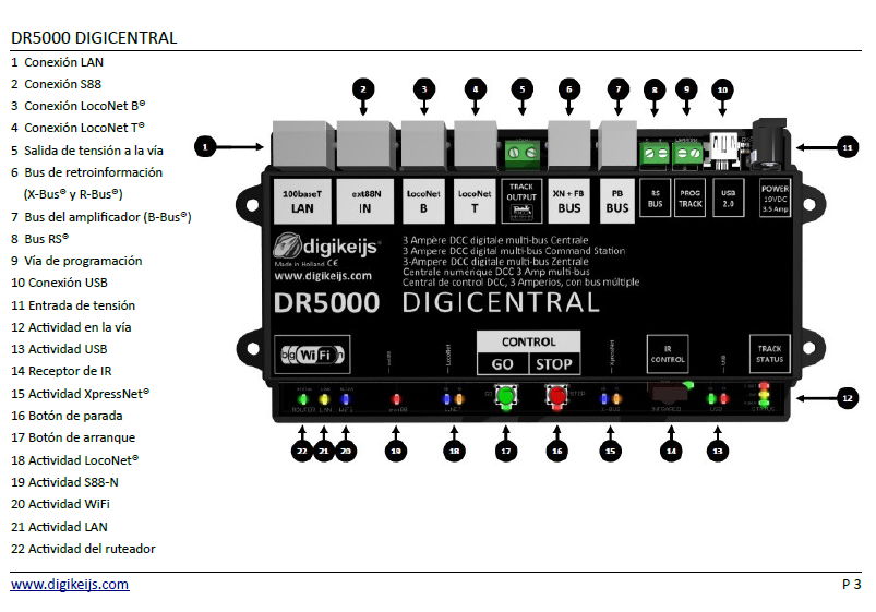

Gracias Fantito, sería mucho pedir una comparativa entre las dos, o si ya hay algo similar en el foro,
Mensajes: 7083
Creo que la diferencia es evidente:
Pero lo más importante es que la DR5000 tiene la wifi incorporada mientras que la Z21 necesita de un ruter externo.

Tengo ambas y francamente relación prestaciones/precio me quedo con la DR5000.

Bueno, iguales las tres no son.
Partiendo de la base de que yo solo conozco medianamente a fondo la z21 (con minúscula y rúter) y la ECoS, algo la Z21 y casi nada de la DR5000, entiendo por experiencia propia y lo que os he leído que, esperando no equivocarme demasiado:
- Las prestaciones a nivel de funcionamiento de las dos z21s y la DR500 son muy parecidas y bastante “tontas” (no me mal-interpretéis) en cuanto a automatismos si no pensamos utilizar una aplicación en un PC. Y las tres se pueden conectar a un PC.
- La Z21 y la DR5000 son muy parecidas en cuanto a conectividad, quedando bastante claro con lo puesto por Fantito, con una mejor relación prestaciones/precio a favor de la DR5000. La z21 carece de la versatilidad de las dos anteriores, pero habría que valorar si en nuestras maquetas caseras las vamos a necesitar.
- También hay una diferencia entre los amperios de las fuentes de alimentación entre ellas; al menos entre la z21 y la Z21. Desconozco lo suministrado por la DR5000. También podríamos valorar que amperaje necesitamos en nuestra maqueta casera.
- En la ECoS, no sólo es significativa la pantalla; más importante es que sí trata por sí sola, sin necesidad de programa sobre PC, detectores de ocupación, bien por Reed, detectores de consumo, raíl de contacto o algún otro sistema. Creo que ninguna de las otras lo hace sin el concurso de una aplicación sobre PC. Y si lo hacen, es algo que no he logrado averiguar, por favor, describídnoslo aquí que sé de algunos a los que les vendría muy bien.
Esto de la ECoS no es baladí ya que mediante esta detección puede realizar automatismos para, por ejemplo, implementar un tren lanzadera (ida y vuelta) automático, gestionar una estación oculta y realizar un acantonamiento, ya que dicha detección permite mover “rutas”, es decir, que cuando un detector, pongamos un S88, detecta consumo, da la orden de mover una cascada de agujas determinadas, lo que, con la ayuda de relés, ya tenemos el acantonamiento. Y esto, en una maqueta doméstica, puede sernos bastante útil.

Si cuando compre la Z21 hubiera conocido la DR5000 me habría ahorrado una pasta. Tengo ambas, la Z21 esta "aparcada". No os engañéis la DR5000 hace, como mínimo, lo mismo que la Z21 pero a mitad de precio.
El equivalente de la DR5000 es la Z21 (con mayúsculas) no las z21 que son bastante inferiores.
