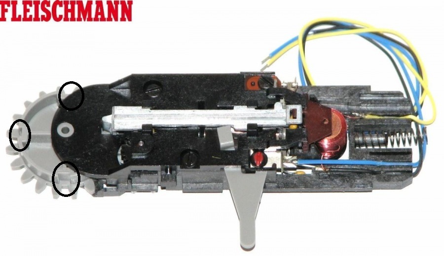

El conjunto del motor tiene una rueda dentada con cuatro muescas que coinciden con la posición de cada vía. Estas muescas encajan con la leva del relé que activa el motor.

Luego hay que limpiar los contactos del relé asociado del conjunto del motor. Mejor probar todo el conjunto del motor fuera del puente para descartar cualquier problema mecánico.
Al volver a montar todo, hay que engrasar las partes móviles del conjunto motor y las ruedecitas que hacen de soporte en los extremos del puente. No hay que engrasar la zona del pivote central.

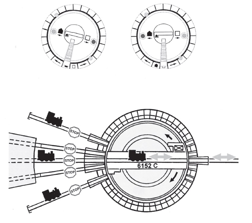

Me temo, elnuevo, que, salvo que hayan cambiado las especificaciones en los últimos tiempos, la diferencia entre la plataforma 6125 y 6125C no es la que apuntas. Y es curioso que alguno más me ha manifestado lo mismo.
Yo no tengo la 6152C pero sí las instrucciones; al menos las primeras de cuando salió. Por supuesto, lo que pongo a continuación es para analógico. En digital no debería haber más problema que el consabido de coincidencia o no de fase si tanto la vía del puente como alguna o varias de las vías enfrentadas tuviesen alimentación.
En teoría, si las vías acopladas a la plataforma no están alimentadas independientemente, o sea, aisladas respecto al resto de la maqueta, la vía del puente giratorio de la plataforma 6152 alimenta a aquellas que estén enfrentadas a ella tanto en un lado como en el otro, si es que existen a ambos lados. Esto generaba el problema de que, si teníamos una locomotora en el puente giratorio y otra en una vía enfrentada a la del puente, al dar corriente a la vía del puente se mueven ambas locomotoras sea cual sea el lado al que está enfrentado esa vía.
Por el contrario, en la plataforma 6152C, a través de su mando, podemos discriminar qué vía de uno u otro lado del puente alimenta la vía de éste. Caso de tener una vía a cada lado, la vía del puente sólo alimentara una de ella según la posición del mando: la del lado de la caseta si el mando lo colocamos encima del símbolo negro de la caseta, la del otro lado si lo colocamos encima del símbolo del cuadrado blanco. Caso de sólo haber una vía enfrentada, dependiendo de la posición del mando alimentará o no esa vía.
Con ello podemos dejar aparcada una locomotora sin corriente en una vía y al mismo tiempo se puede sacar la locomotora que esté en el puente por la vía opuesta del otro lado.
El cambio de polaridad al girar el puente 180º lo vamos a seguir teniendo siempre y habrá que gestionarlo debidamente por medios analógicos o digitales salvo que, como apunta antarjcor, dejemos sin alimentar la vía del puente y ésta se alimente a través de las vías enfrentadas.

hola, al girar a la izquierda no se oye el rele.el motor al quitarlo y moverlo con la mano hacia abajo varias veces se queda un poco como travado,y hay que mover la palanca de forma manual para que vuelva a su posicion.

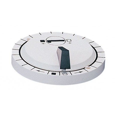

El mando tiene 4 posiciones. Las posiciones 1 derecha y 1 izquierda quedan fijas y son las que conmutan la polaridad de a alimentación del motor de giro. Las posiciones 2 derecha y 2 izquierda son temporales o pulsantes y son las que activan el relé que alimenta el motor. Cada vez que ponemos el mando en una de estas posiciones se debe de oir un 'Clak' que es la activación del relés que hace exactamente la misma función que la palanca inferior.
Si no se oye este "Clak" en cada una de las posiciones 2, entonces hay un problema en la zona del Relé.
Para que el relé funcione hay que alimentar el mando (cables blanco y negro) con un transformador de entre 16 y 19 V de corriente alterna. Con una alimentación de corriente contínua no funciona correctamente el Relé.
