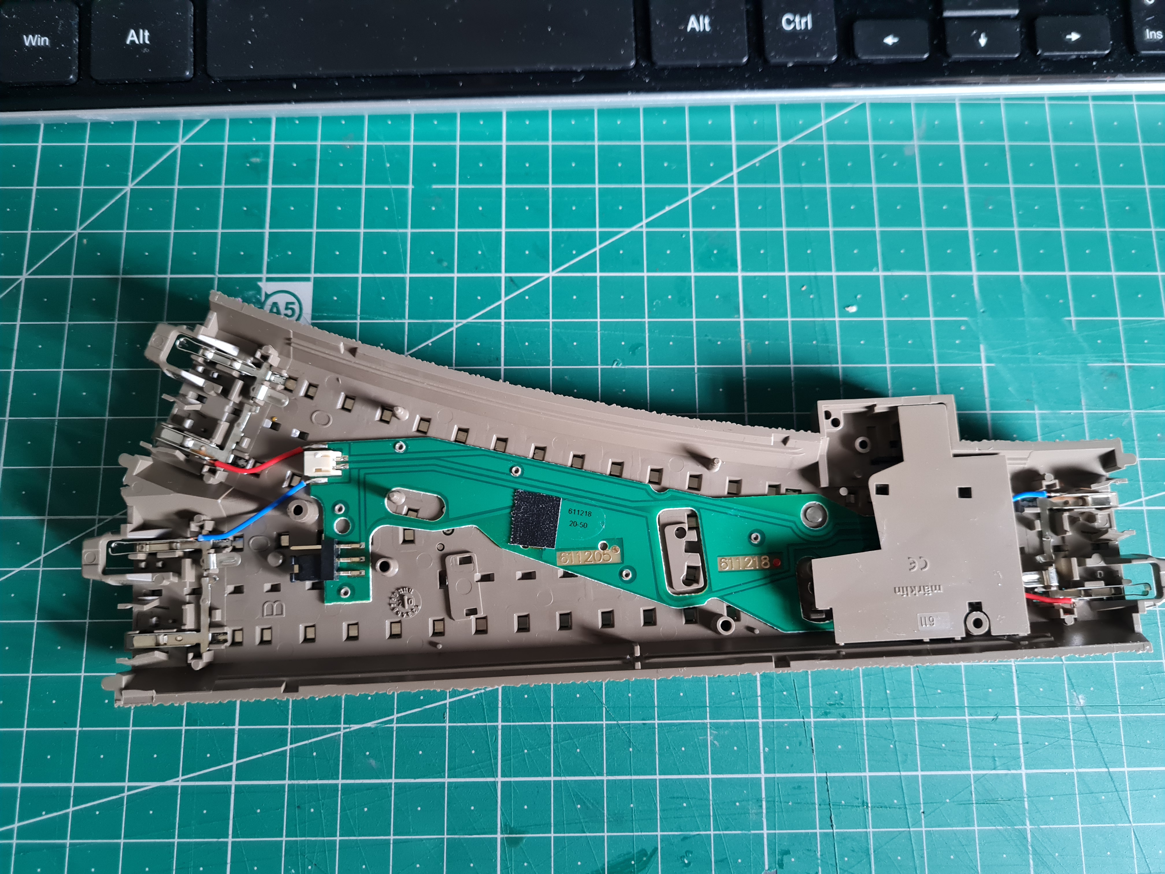

Fantito escribió:
Todo esto es lo que hay que quitar para Digital.
Son condensadores de tántalo.

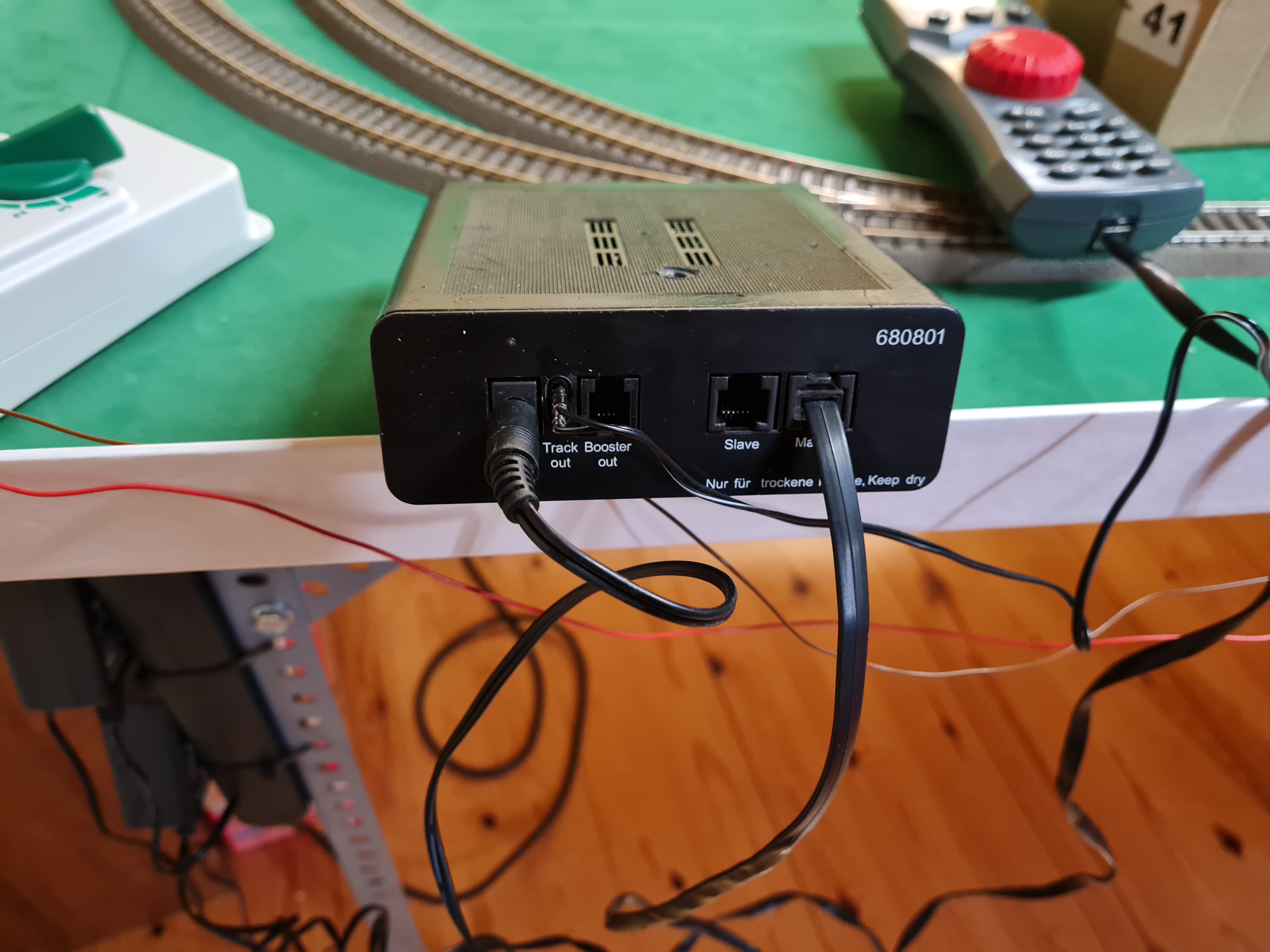

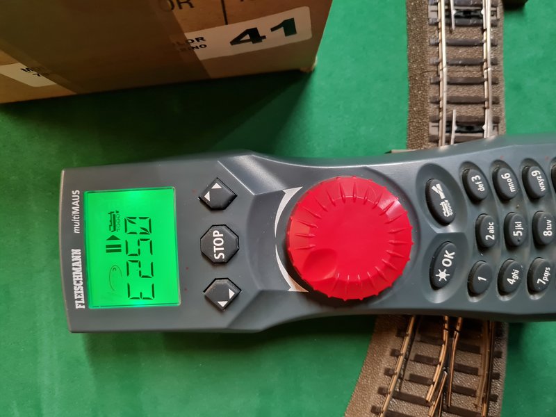

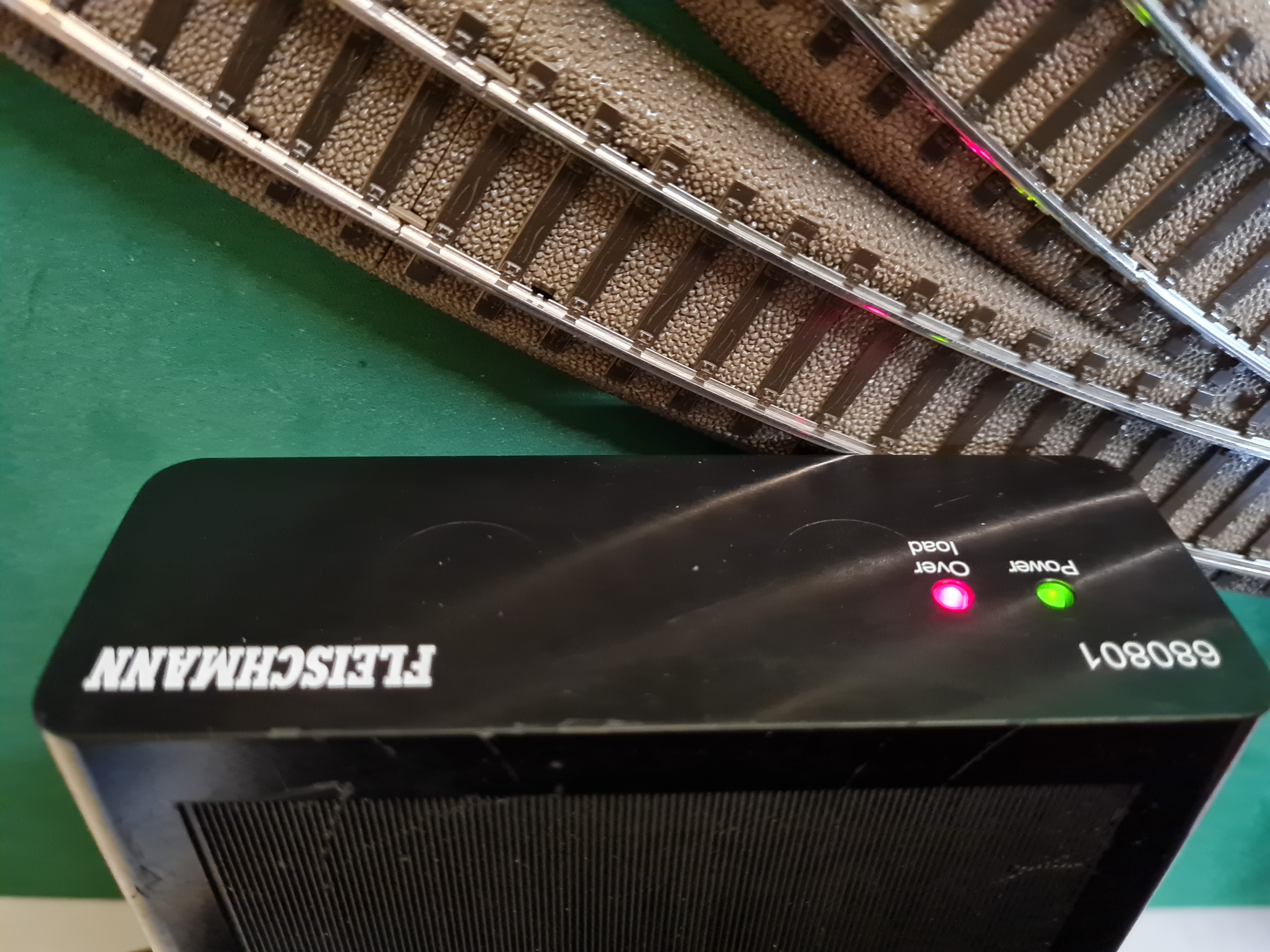

Buenas, vale he intentado conectar esta centralita con el Mouse de roco y se me han encendido los dos led el rojo y el verde, el que me la ha vendido me ha dicho que eso es que hay un corto, vale he probado el tren en modo analógico y funciona al menos correctamente, con su maquina analógica.
En cuanto al sistema digital pues eso que no va, dos cosas los cables que van a la vía ¿se conectan en los mismos pines o conectores que como se conecta en analógico?
Si alguien tiene el manual de este mouse el que no va por Inalámbrico, se lo agradecería ya que este mouse va con cable de red. no se si será el mismo funcionamiento.
ara terminar, si alguien del foro vive por la zona de Alava incluso Euskadi y tiene digital , porfa que me diga por si podemos quedar y me enseña como conectarlo , que estoy seguro que la culpa es de falta de habilidad jajaja vamos manazas que se llama, muchas gracias de nuevo.
Mensajes: 7083
Para poder dar una solución a los corticircuitos nos tienes que poner un esquema completo de las vias o circuito.
Segurament en algún punto tienes un "bucle".

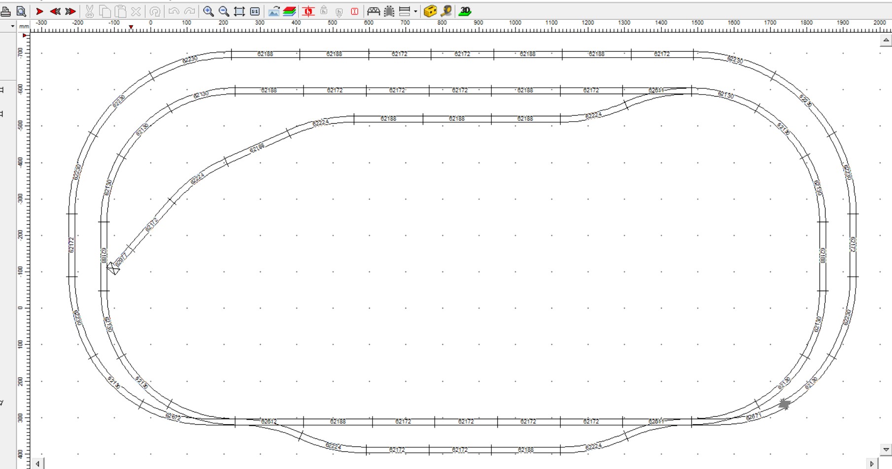

Mensajes: 279
Ubicación: Vitoria
Registrado: 17 Ene 2021 21:10
Enviat des del meu M2003J15SC usant Tapatalk
Es este , gracias

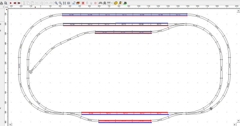

Mensajes: 7083
De acuerdo.
Ahora vamos a realizar el siguiente ejercicio:
Vamos a colorear todos los carriles exteriores de azul, y todos los interiores de rojo.
Estos dos colores no deben de cruzarse excepto en el corazón de los desvíos.

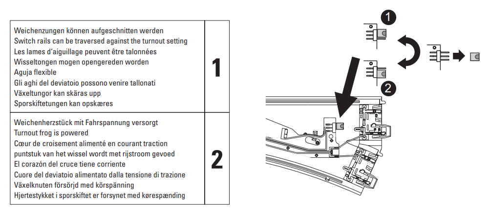

Mensajes: 7083
Segundo ejercício.
Leer atentamente las instrucciones.
Si no recuerdo mal usas vías Trix tipo C. Los desvíos de este tipo de vias són metálicos y se pueden polarizar o no.
Si los tienes en posición "Polarizable" quiere decir que necesitas de un motor o algún otro elemento que los polarice.
Lo mejor es ponerlos en posición "No Polarizable" que sería la opción 1 de las instrucciones:
Mensajes: 279
Ubicación: Vitoria
Fantito escribió:
Segundo ejercício.
Vale que no veía la piecita jejeje localizada creo que esta en posición no polarizadle, bien se me ha ocurrido otra cosa para poder probar si todo funciona e ir avanzando poco a poco es hacer un recorrido sin cambio de agujas, supongo que así seria mas fácil ver si la centralita funciona e ir aprendiendo programarla , igual es que he querido correr mucho jejeje, pero por supuesto revisare todos los cambios y muchísimas gracias por la paciencia y los consejos os iré informando como voy.

La primera vez que ví un Trix por debajo no entendía a que venía tanta placa de CI. En los Märklin sólo se ve el plástico. Hasta pensé que incorporaban el decoder :D como son de los últimos en llegar, es normal que hayan pensado mas los pros y contras. En general las cosas de Trix son caras, yo diría que mas que Märklin. Y deben de apuntar a una cosa de calidad. Yo tengo poco de Trix en H0, mi marca en 2C es Fleischmann, y ya nos ha abandonado.

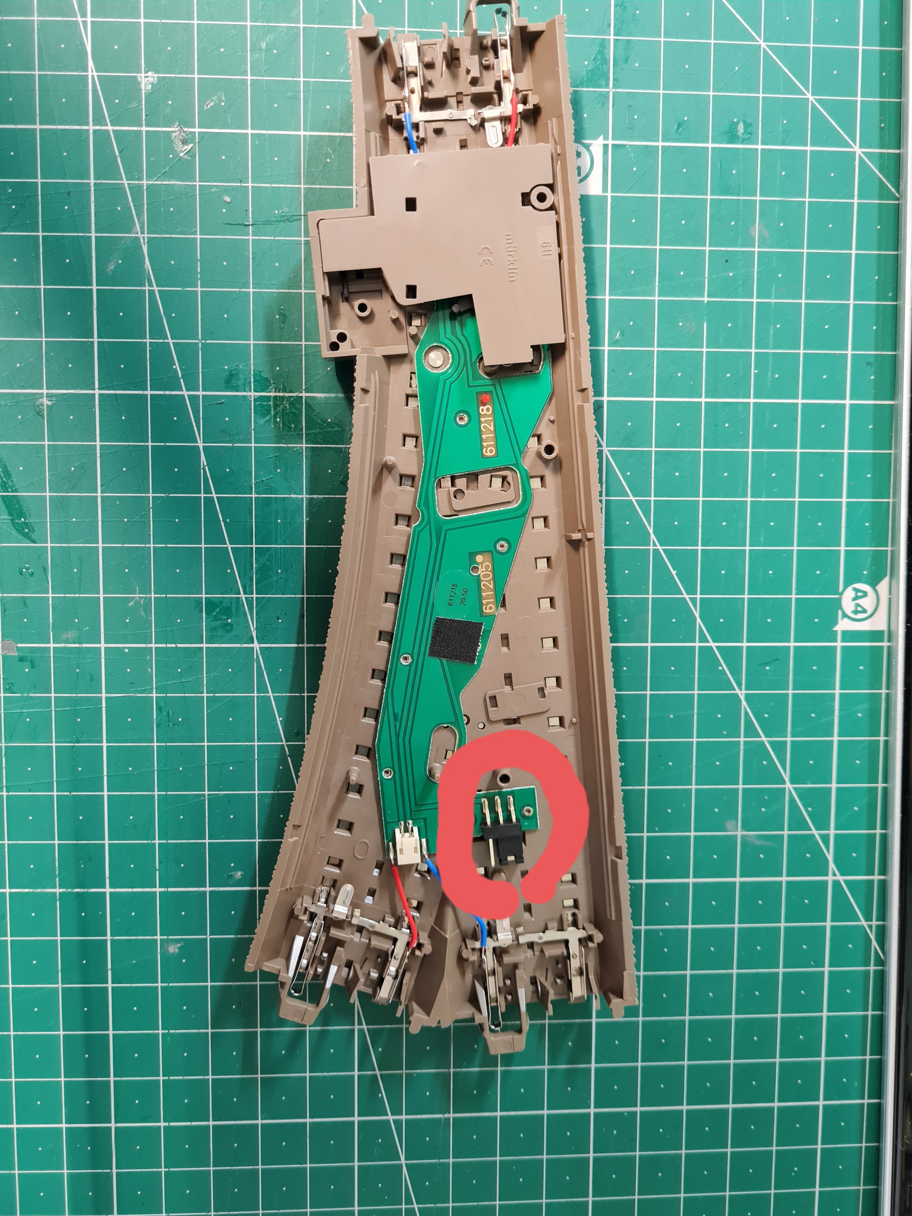

Buenos días, pido disculpas al administrador si este tema debería de ir separado, pero es que la imagen me viene al pelo para mi pregunta en este tipo de vía TRIX C con estos desvíos y un multimouse roco como se pueden controlar digitalmente.
Por otro lado ¿se pueden controlar eléctricamente con otro tipo de conexión?
Para terminar y a modo de chascarrillo jejeje he conseguido que funcione todo el circuito con una máquina digital, aunque a surgido un problemilla con la maquina, peor eso para otro día.

Lo que se vé es el desvio pelado, que me tenía mosqueado con tanto circuito. Para moverlo a mano
Luego se añade el motor de electroimanes, que lo mueves desde un pupitre o desde un decoder de desvios. Para evitar rozamientos hay quien le quita la palanca manual cuando pone el motor. En su lugar se pone una cajita que simula la real.
El decoder de desvios puede ser para varios (una caja) o se puede escamotear junto al motor, debajo del balasto.
Lo que no se es si el nuevo decoder "individual" admite energía de un transformador, o solo la pilla de digital.
Esa (toma de16CA), aparte del precio, la razón para usar un decoder múltiple para 4 u 8 desvios. De digital solo tomaría el control

Lo primero que necesitas para estos desvíos es un motor para cada uno de ellos. El motor tiene que ser el que propone la marca pues poner otro tipo de motores es bastante complejo, no imposible.
El motor es este: https://www.maerklin.de/en/products/det ... 2a12486849
Para manejar este motor tenemos dos posibilidades:
A.- Analógicamente
B.- Digitalmente.
Para su funcionamiento en analógino necesitas o bien un par de pulsadores, o bién un pupitre específico para desvíos que puede ser el de la marca, o otros alternativos como los Aneste, o Viessmann.
Para su funcionamiento en digital puedes usar los decóderes que ofrece la marca, lo que limita el tipo de central que tiene que ser apta para accesorios Motorola, o qualquier otro decoder de accesorios del mercado que la oferta es muy variada.
