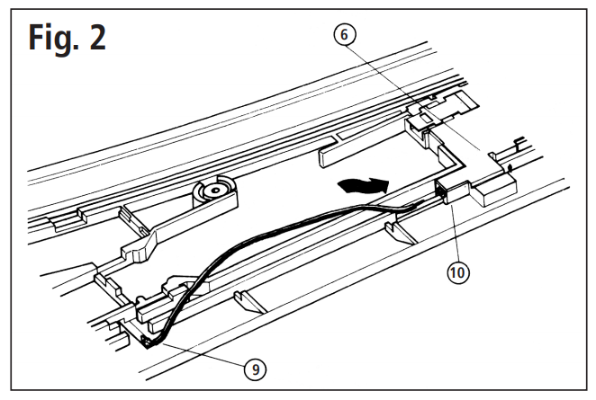

En los desvíos Roco-Line con Balasto, que és el tipo de vía que nos ocupa, la polarización del corazón se hace por medios mecánicos al margen del motor o de la motorización y se usa el cable marcado con el 9 en las instrucciones.
Roco Line Polaritzar.png (101.1 KiB) Visto 1647 veces

Debe ser así, porque si miro el manual del 42624 veo que ninguno de los tres cables va al corazón sino dos a los raíles como eclisas (pág. 2) y el tercero se coloca como una abrazadera sobre uno de ellos (pág. 3 en https://www.manualslib.com/manual/16826 ... e=3#manual).
Me intriga esa disposición. ¿Alguna explicación?

Para su programación!!!
Mensajes: 2273
Registrado: 21 Mar 2014 12:52
Si, es para su programación, una vez programado (cosa que se hace enviando una orden a la dirección que queremos vaya a tener) se puede desconectar y remeter por debajo del balasto de goma y nos podemos olvidar de ese cable a menos que en el futuro queramos cambiarle la dirección.
Quiero decir, supongamos que tenemos una aguja y queremos que tenga la dirección 45, tomamos esa aguja, conectamos el cable verde al rail, seleccionamos la dirección de dispositivo 45 en el mando (no dirección de locomotora) y cambiamos a vía directa y por seguridad a vía desviada, a continuación quitamos el cable del rail y ya tenemos esa aguja programada en la dirección de dispositivo 45.
del manual que has enlazado:
Programando la dirección con el MULTIMAUS
1. Cambie el MULTIMAUS al modo desvíos.
2. Ponga el decodificador de desvíos en modo de programación utilizando el cable verde.
3. Entra con el MULTIMAUS la dirección de desvío deseada.
4. Confirme su entrada presionando ambas teclas de flecha.
5. El decodificador de desvíos está ahora programado para esta dirección y se puede salir del modo de programación quitando el cable verde.
