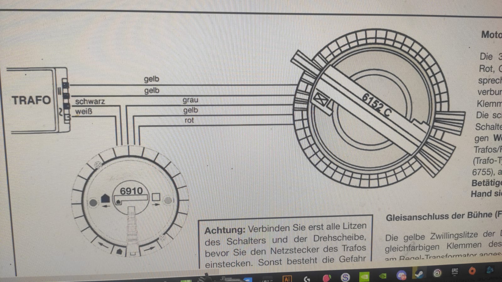

Hola Fantito, pues ahora mismo no se si me aclaras mas o me confundes mas jejeje a ver me explico.
Yo tengo la placa giratoria de FLEISCHMANN 6052 o 6052C no se cual es la diferencia, bueno si la se una es para tres carriles y otra para 2 carriles, de hecho yo tengo la de tres carriles ya que el el centro del puente es conductivo. En su día la probé cableándola como si fuera para dos carriles y funciono sin problemas algo que me pareció bastante curioso.
La cosa es como demonios he de conectar esa placa giratoria ahora, porque si pongo un gestor de bucles solo funcionara para digital y si no lo pongo solo servirá para analógico, que alguien me ayude que me va a explotar la cabeza jajajaja
Estos son los esquemas de la placa giratoria, uno es en tres carriles y otro el de dos carriles yo la conecte como la segunda foto y funciono. La foto de arriba el cable D que es blanco es el que alimenta el carril central del puente.
Lenz Lk200.jpg (62.05 KiB) Visto 1790 veces
Lenz Lk200-1.jpg (53.52 KiB) Visto 1790 veces
En mi caso se como se conecta digitalmente, y las vias de entrada como salida estaran aisladas de la placa giratoria, el tema es ese como demonios separo el digital y analogico.
Última edición por Masfer el 21 Sep 2022 12:20, editado 1 vez en total
Mensajes: 7083
Los dos cables "Gelb" C1 y C2 son los que alimentan las vías del puente.
En digital: Entras la J y la K a la entrada del autorever y los cables "Gelb" a la salida del autorever.

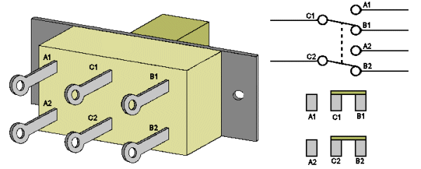

En analógico. Un conmutador de 2 circuitos y dos posiciones. Con el conmutador "conmutamos" que loa cables "Gelb" estén alimentados por el Autorever o por el transformador analógico.

Vale entonces entiendo que de la salida del autorever, ahí intercalamos el conmutador doble y según funcionemos en digital o analógico se le da ahí para seleccionar
conmut2p2ca (1).gif (18.27 KiB) Visto 1786 veces
los comunes del comutador c1 y c2 serial los gelb, los que van al puente el A1 y A2 por ejemplo la entrada del trafo analogica y el B1 y B2 la señal de salida del autorever Digital.

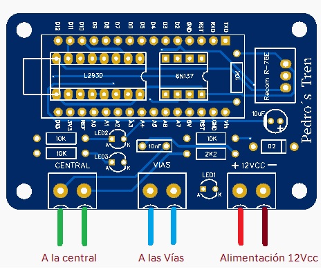

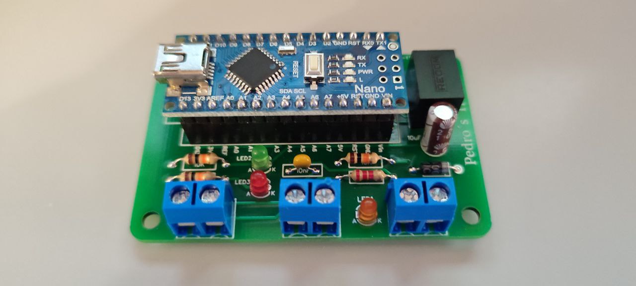

Mensajes: 436
Registrado: 05 Ene 2017 11:09
Hace unos meses, un grupo de colegas diseñamos una placa para contener un Arduino Nano y un driver para poder alimentar una vía analógica como si de un PWM se tratase, pero poder controlar este "decoder" desde una central digital.
De este modo es posible controlar locomotoras analógicas con una central digital a traves de un móvil o una tablet.

Mensajes: 436
Con esta placa, que lleva un driver para aumentar la corriente de salida del Arduino, he manejado sin problema hasta cuatro locomotoras en escala N.
Todo es cuestión de utilizar otro driver de más corriente para necesidades mayores

Mensajes: 436
A la vía solo le llega la señal PWM generada por el Arduino, la señal DCC llega solo a la placa para dar las órdenes al Arduino
