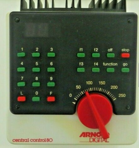

Yo que soy muy raro tengo la Arnold 86029 (DCC by Lenz), es casi idéntica a la Märklin 6021 que usa el protocolo MM. Estos controles son muy potentes y fiables y expandibles hasta el infinito. En realidad uso mas la MSII, pero la Arnold es muy potente y se encuentra barata. Por poner algo exótico. Además me gusta que tenga aspecto convencional.
Arnold control 80.jpg (44.75 KiB) Visto 1466 veces
