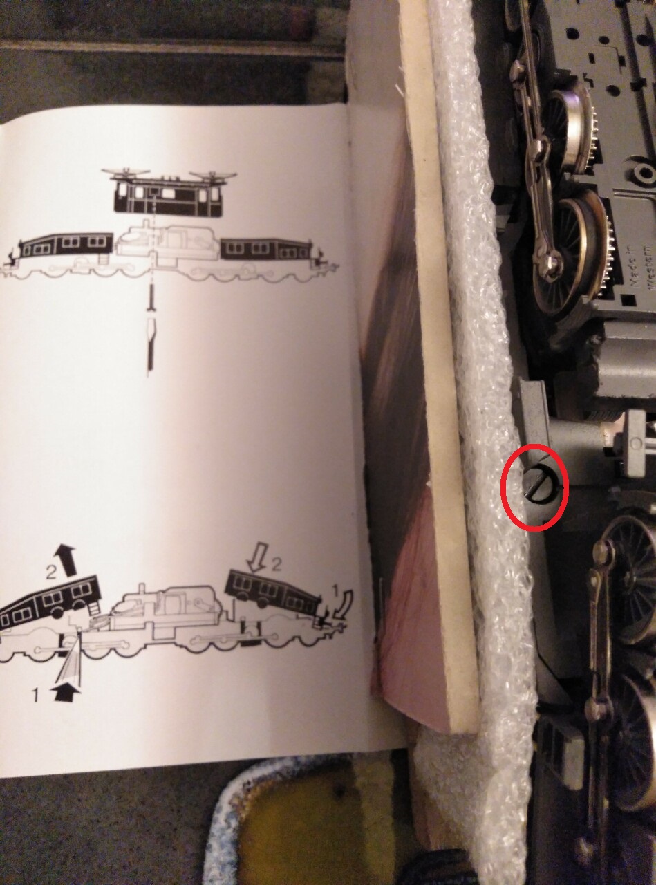

Fue hace años. A ver si lo desmonté a lo bestia... (aconsejado por un "experto"). Es decir hay que quitar el tornillazo 4 de la parte central y quitar primero la cabina. Solo abrí la mitad de una y ya me llegó.
Voy a verlo, es que tienen muchas cosas encima, me falta sitio, y además he tenido que mover cosas a lo loco por una gotera.

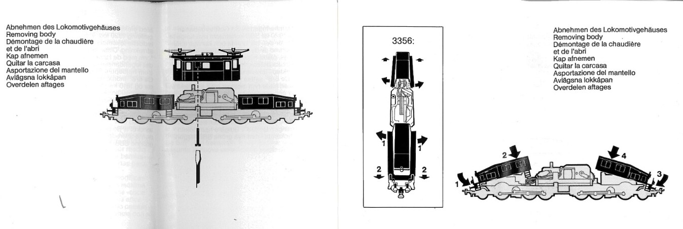

Editado, que Dios me mejore la vista y la memoria. No me acuerdo del tornillo... A ver si era otra... Es que es muy evidente. Ésta es del set de cocos 3300. No se si hay que meter cuña en el capot, como indica el gráfico.
fje
Mensajes: 1247
Registrado: 10 Feb 2011 09:37
Según esa figura parece que hay que apretar hacia dentro, pero en mi 3356 ocurre como en la de El Matao, que es tirando un poco hacia afuera en los dos lados, eso sí, con mucho cuidado y miedo..... :)
Ahora que me fijo con más detalle, lo que parece indicar esa figura es que se presione sobre una pestaña que debe fijar la carcasa para liberarla, pero no es fácil hacerlo a la vez en los dos lados, salvo meter un destornillador fino a la vez en los dos lados. Por eso, quizás, era más fácil tirar de carcasa hacia fuera en esos puntos, con el riesgo de, si lo haces demasiado fuerte o demasiadas veces, se deforme y luego no ajuste...

La que abrí en su día creo que era otra, tambien metálica, marrón, ésta de la foto es verde. Y la verdad es que no abría. Fuí a Matey y Fernando me dijo que apretase con los dedos el capot, estaba muy duro pero abrió. En las de plástico será muy fácil pero en las metálicas hay poca elasticidad. No recuerdo haber visto una pestaña, ahora está otra vez en el pleistoceno inferior, con muchas cosas encima. Abrí lo del motor para engrasar, el del relé que creo que era electrónico ni lo intenté.
Como fue un lio es por lo que me pareció oportuno comentarlo a El Matao. Claro que la memoria falla siempre, pero me quedé con la música aunque olvidara la letra, como Clodomiro el Ñajo
Pero parece que las vuestras abren bien. Éstas son cuarentonas y han rodado poco/nada. Son muy grandes. Siempre uso de las baratejas, la que mas la BR89 y si hace falta Telex la BR81. O una diesel digital con Telex. Soy de una generación austera (por narices)

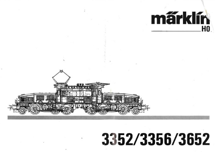

vamos a complicar mas el tema. El manual de la marrón 3352
3352 marron.jpg (43.17 KiB) Visto 488 veces
Y ¡Sorpresa! la apertura de capots, justo al revés, un lio porque la 3356 es de plástico, y junta todo en el mismo folleto.

"Xto es"... así es como se abre mi 3356, hacia afuera, por eso me extrañaba lo que veía en la figura de antes....
