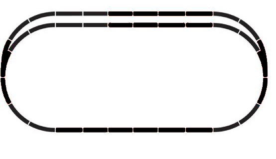

Mi recomendación sería que te hicieses un circuito sobre un tablero, un óvalo con una vía de sobrepaso de forma que puedas trastear, aislar alguna vía para poder alimentarla como te dice JavierMark o Fantito y probar.
circuito básico.png (46.8 KiB) Visto 2811 veces
Al final, si no metes las manos en el barro y empiezas a probar, por mucho que te contemos, no vas a sacar nada en claro, tienes que mancharte, como nos hemos manchado todos
El compañero viflyse hizo eso, estableció un óvalo de prueba para equivocarse y coger mano, te dejo la referencia a su hilo viewtopic.php?t=62901 que siempre ha sido para mí un ejemplo de cómo conseguir experiencia y el secreto es fácil, probando y viendo los errores.

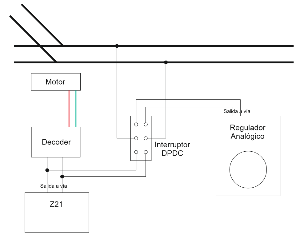

- Supongamos que una locomotora no tiene un decoder compatible con el ABC Lenz. Podría circular por la vía aunque no hiciera caso al BM1?

Lo único que no podrás hacer circular los dos tipos de locomotora (analógico/digital) a la vez (aunque algunas digitales pueden funcionar en analógico) y en modo analógico las agujas digitalizadas no te van a funcionar y tendrás que hacerlas a mano. Si conectas los decoders de las agujas en un bus aparte de las vías, aún podrías manejar las agujas de forma digital con las locomotoras analógicas, lo único que si son agujas con el motor y decoder integrados eso no va a ser posible, pues estas toman señal de la propia aguja. Te adjunto un esquema.
Por otra parte, el módulo BM1 será ignorado por una locomotora en analógico, tanto si está activo como si no.

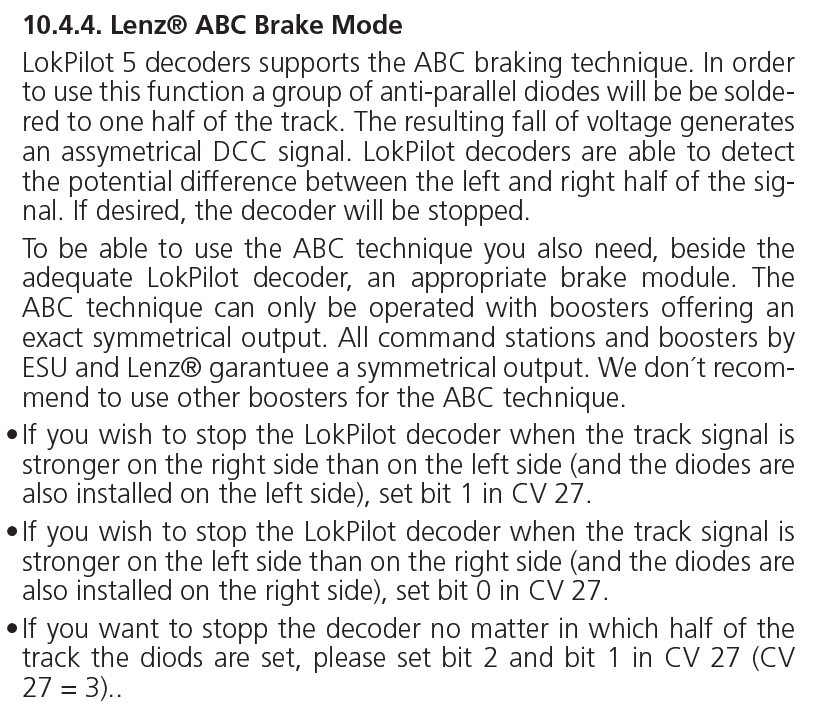

Para que funcione el sistema ABC sólo y solamente necesitamos corriente DCC en la vía y unos diodos que filtren la señal cuadrada DCC para que el programa interno del decoder de la locomotora interprete que tiene que detenerse. El sistema ABC funciona independientemente de la central.
https://iguadix.es/content/dcc-el-sistema-abc

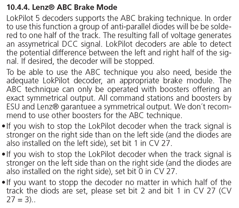

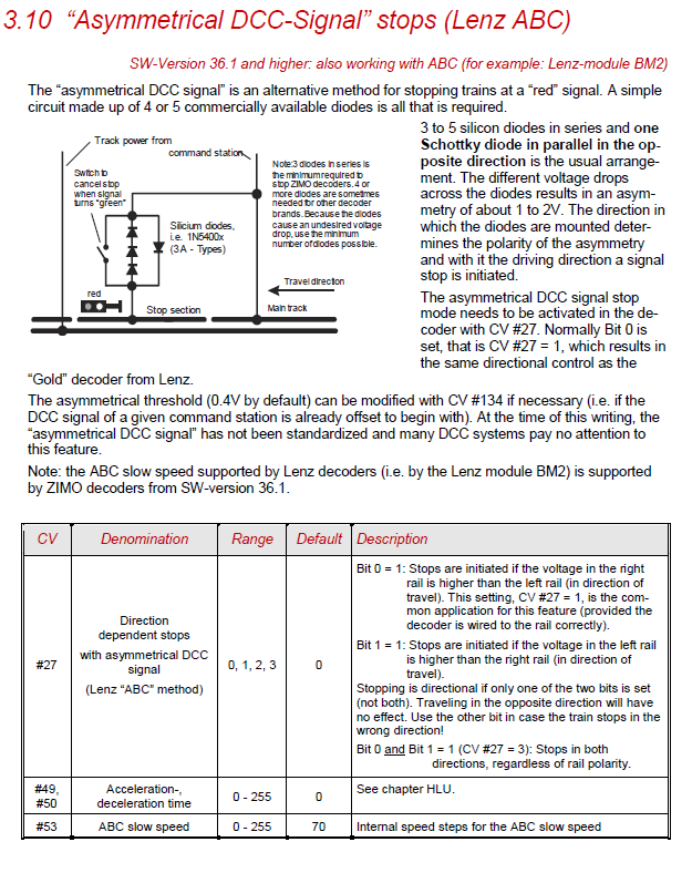

La última duda es sobre las CV de las locomotoras: es necesario cambiarlas? O no hace falta?
Mensajes: 7082
Para que el sistems ABC funcione correctamente hay que aplicar los valores indicados en las CV según las instrucciones:
Pues tengo una pésima noticia: algunas de mis locomotoras tienen varios años y, como era un niño por aquél entonces, me deshice tanto del embalaje como del manual. Actualmente están "por ahí" digámoslo así los de los más nuevas, así como de los decodificadores.
Espero que un valor que vale para una locomotora valga para otra estimadamente.
Los detectores y el programa no los voy a necesitar en teoría porque yo activaré el semáforo manualmente. Otra cosa es la frenada del tren en rojo.
Al maquetista le trasladaré la longitud de la composición más larga de las que tengo.
Un saludo y mil gracias de nuevo.
