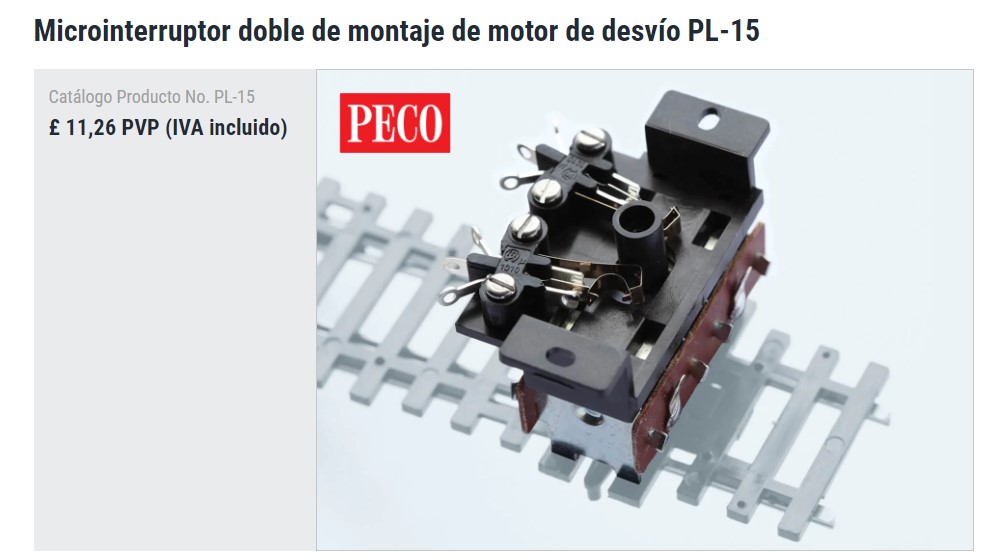

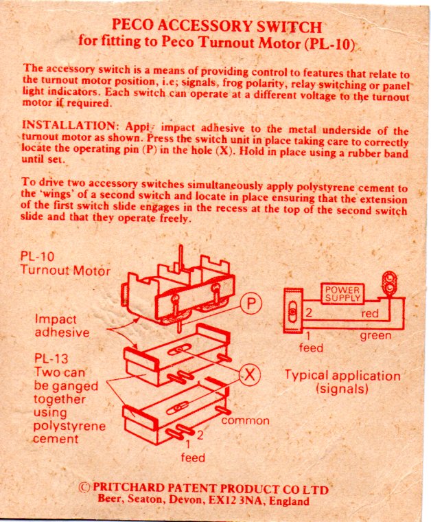

Gaugemaster tiene unas salidas que permiten polarizar o cuadro optico...las 2 cosas a la vez es muy lioso, si usas motor Peco PL-10 -que encaja con las lengüetas metálicas en las ranuras previstas en las traviesas de plástico de las agujas Peco, podrás usar 1 o 2 PL-13 que encajan con el motor y polarizar por un lado y dar alimentacion a una señal, cuadro optico, etc...
ahora bien si la bobina ya consume 1 amperio imagina "arrastrar" 2 PL-13 aumentará el consumo, por lo tanto se ha de preveer amperaje de sobras ( trafo y CDU )
