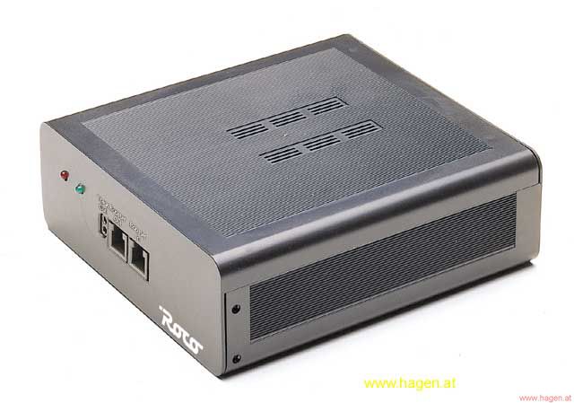

Si tenemos esta "central" de roco,
En "Master" hay que tener siempre un mando ya sea Multimaus ya sea LokMaus.
En "Slave" conectamos la red de mandos, que podremos quitar y volver a poner a voluntad, por medo de un conector RJ11 de 4 hilos.

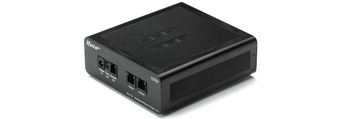

Si tenemos este "Booster" de Roco,
solo sirve como amplificador de la señal y aquí no se conecta nigún mando. Si nos fijamos, en los conectores pone Booster IN o Booster Out, pero no pone nada de "Master" o "Slave"!!!!!!
