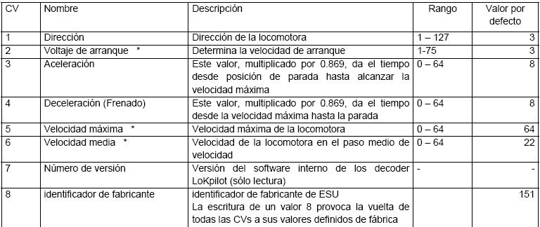

Y aquí tienes una imagen de las CV para poder ajustar la velocidad máxima, frenado, velocidad media. etc.

Bueno, con el asunto de las CV me vuelves a coger fuera de juego, algo he oido pero apenas. De momento me he bajado las instrucciones que me recomiendas y el cuadro que me adjuntas, empezaremos a verlo.

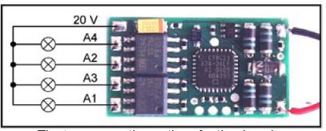

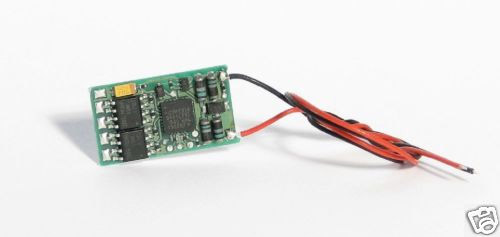

Creí tener claro el asunto de iluminación interior de vagones con el esquema que recibí, y así es y sin problemas en lo que se refiere a la instalación en general, pero el problema me surge cuando debo conectar los cables + y - que vienen de los leds, pues no sé en que funciones de las cuatro que tiene el deco hay que hacerlo, este deco en particular es un Uhlenbrock 76900, con cuatro funciones.
Uhlenbrock 76900.jpg (18.11 KiB) Visto 1329 veces
La segunda cuestión es como se programa este descodificador en el Multimaus, ¿que dirección se le da, etc.? ¿es la misma dirección que a la locomotora?
Un cordial saludo a todos.
Mensajes: 646
Ubicación: Málaga
Registrado: 28 Feb 2009 11:15
Si lo quieres para encender las luces de los vagones.
Le puedes poner la misma direccion que la maquina, y conectar los leds al AUX3
y encender y apagar los leds con F1
Los Aux 1 2 3 y 4 son los negativos
Y donde pone 20V es el positivo.
